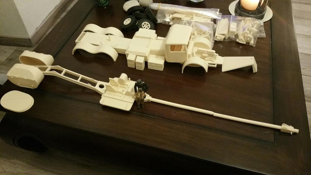

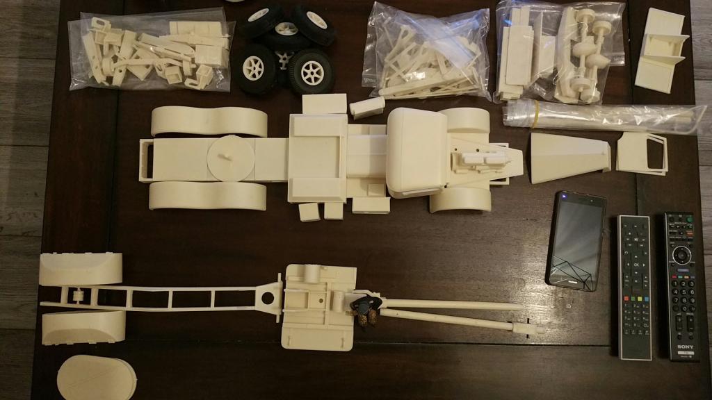

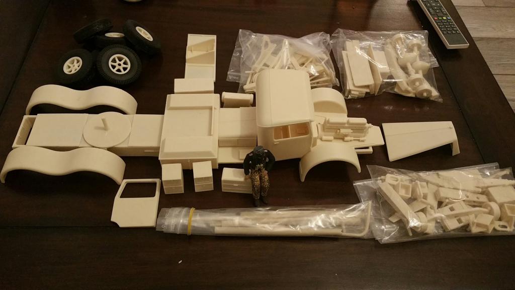

j'ai eu l opportunité d acheter ce joli camion pour Noel. C'est un Faun L900 grue 10t à l échelle 1/16! La marque c'est Wespe models.
La maquette est parfaitement bien emballée et l ensemble des pièces est deja ebavuré! La gravure est belle sans etre trop détaillé, il faudra reprendre quelques details mais c'est vraiment pour être tatillon car en l etat pour faire du Rc c'est déjà tip top.
Niveau qualité moulage les pièces ne sont pas déformées, il n'y a pas de décalage dans les moules et les quelques bulles, s' il y en a, ont déjà été mastiqué.
Je vous fait un petit déballage de l engin pour vous permettre d apprécier la qualités et les dimensions.
j'ai mis une figurine pour vous permettre de visualiser la longeur du camion

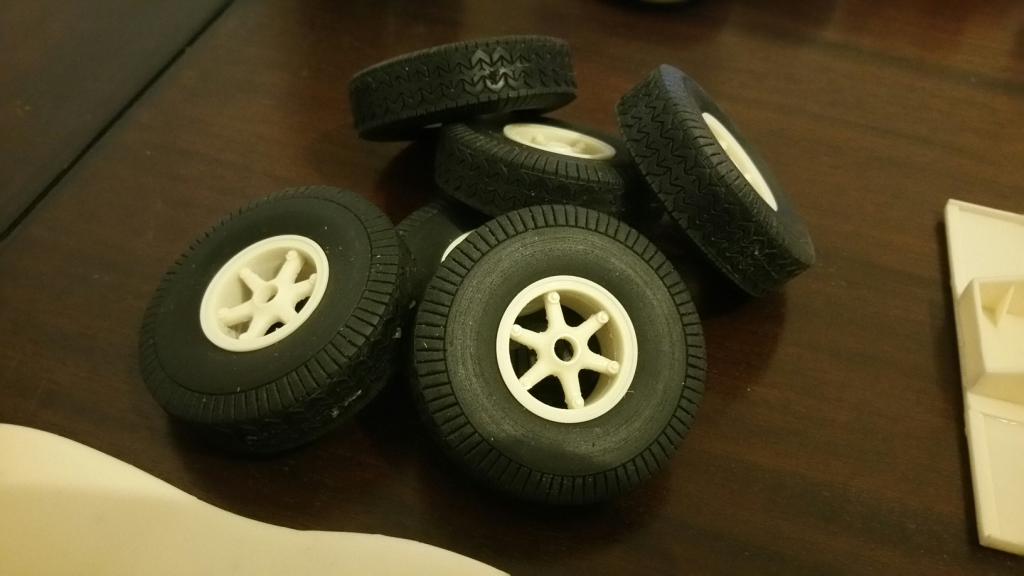

Les pneux sont en semi-souple issue d un moulage. Rien à redire sur la qualité, la gravure est belle, il n'y a pas de bulle et pas de décalage. La seul chose que je peux reprocher c'est l absence de marquage sur les flancs.
Pour vous donner une idée des dimensions de la grue, la table fait 1m de côté.

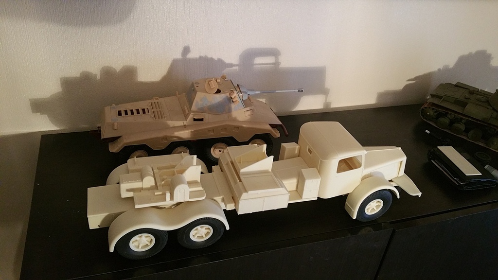

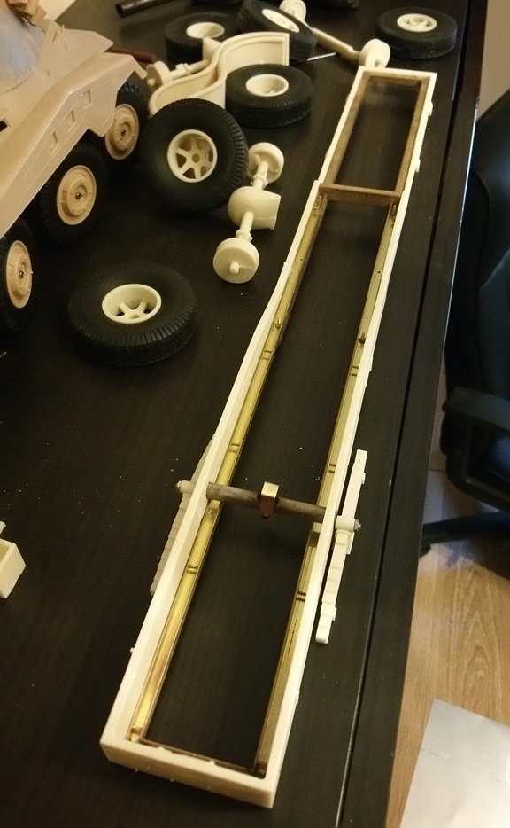

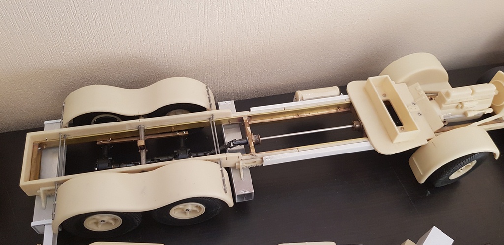

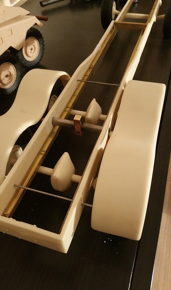

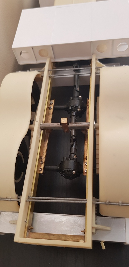

très timidement j'ai commencé le Faun, fabrication d'un cadre en laiton et improvisation d'une suspension arriére en trompe l’œil.
le débattement de la suspension est modeste 7mm mais cela reste très réaliste pour ce type de véhicule .

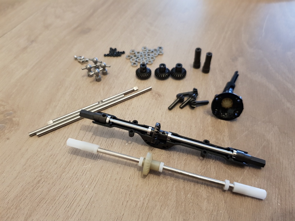

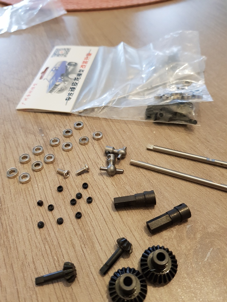

Comme beaucoup d'entre vous j'ai investit dans le camion heng long. Je viens justement de recevoir le kit de pignon métal. Les ponts seront donc parfaitement adapter pour résister au poids de la résine. Plutôt pas mal pour 20E le kit pignon acier chez alibaba.
le tout sur roulement à billes
un petit montage a blanc pour apprécier les proportions de la bête, il fait tout petit le puma a coté

la motorisation du Gaz 66 Heng long est en place, en dehors des l’habillage des ponts tout est passé en acier pour résister au poids du bestiau.

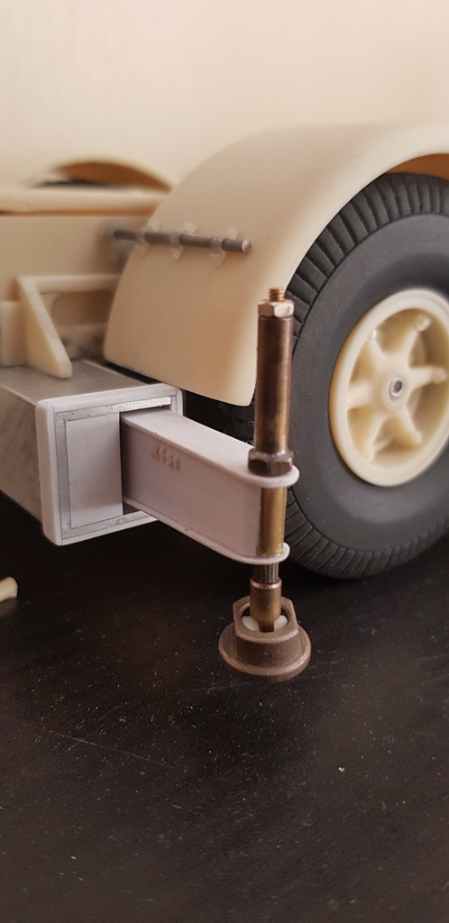

le premier pied stabilisateur est fait, Il ne me reste plus qu'a surmouler les autres. Par le biais de plusieurs filetages le pied peu se verrouiller dans les deux positions.

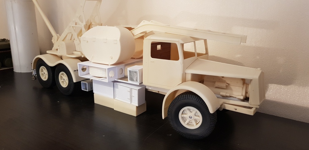

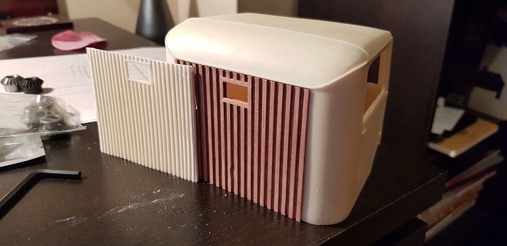

l’arrière de la cabine refait en bois.

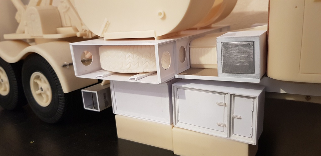

A partir des quelques photos glané sur le net j'ai vite compris qu'il valais mieux refaire les coffres plutôt que de modifier ceux en resine...

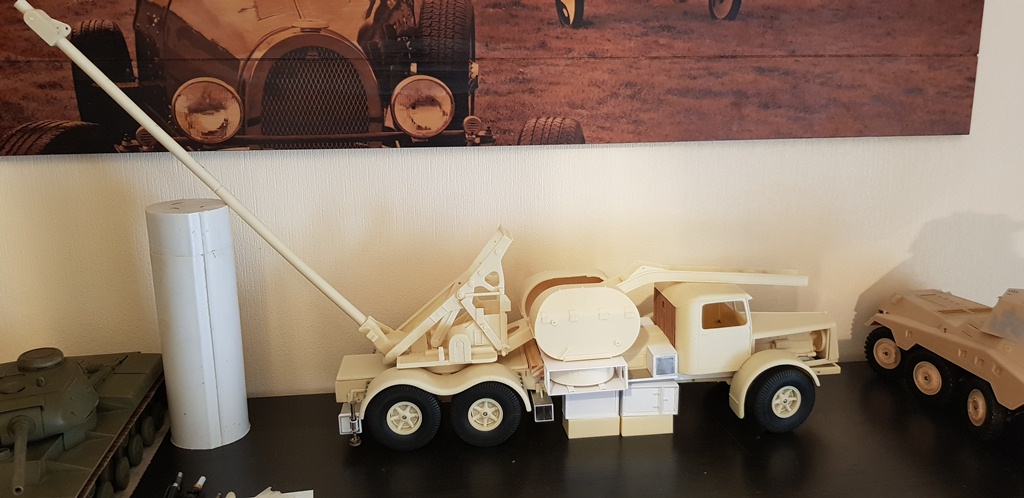

juste pour rêver, montage à blanc de la flèche de la grue
