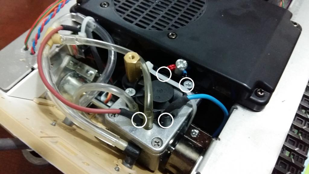

MessagePosté le: Lun Jan 1 2018, 04:14 Sujet du message: Generateur de fumée Répondre en citant
Bonjour à tous
MEILLEURS VŒUX POUR CE NOUVEL AN !!!!!!
J'ai installé un generateur de fumée TARR, je l'ai modifié en rajoutant une 2eme résistance.
La première est alimentée en 7,2v et la seconde par une 11v.
le liquide est de la paraffine liquide et je suis assez déçu du résultat, je pense que je vais essayé du SR24 à moins que l'un d'entre vous à une recommandation.

MessagePosté le: Lun Jan 1 2018, 07:51 Sujet du message: Generateur de fumée Répondre en citant
Effectivement le résultat n est franchement pas terrible...
Rien qu avec un générateur de fumée Seuthe j'ai plus de fumée.
t'es sur de tes réglages et branchement? Car normalement ce generateur fonctionne plutôt bien sans y ajouter une autre résistance.
Pour commencer tu peux déjà retirer les km de tuyau que tu as mis. Il faut être le plus direct possible.

je rejoins Sturm sur la quantité de fumée produite
ensuite de la parafine pure ce n'est pas bon du tout il te faut un melange plus volatile
pour ma pomme j'utilise ce mélange ci
https://www.sai-collections.fr/seuthe-106-liquide-fumigene-250-ml-xml-643_6…

MessagePosté le: Mar Jan 2 2018, 12:23 Sujet du message: Generateur de fumée Répondre en citant
Ok merci pour les conseils, j'ai suivi un avis sur le forum pour la paraffine liquide et cela me facilitait l'achat du liquide du fait que je sois dans une ville ou il n'y a pas trop de commerces, bon j’espère que les résistances ne sont pas esquintées. C'est commandé merci les gars.
