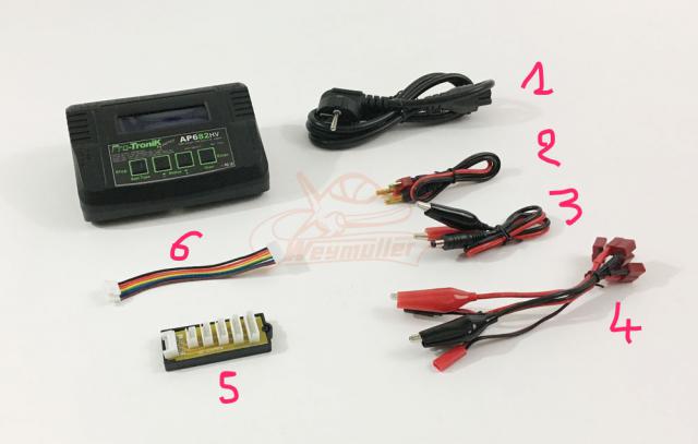

PostPosted: Sun Dec 31 2017, 13:34 Post subject: Accus Nimh Reply with quote
bon chargeur arrivé! ty ty
par contre je comprend pas tout malgré la lecture du mode d emploi... typo typo
tout  d abord:les fiches des différents cordons de charge,sont des pinces crocodiles...c'est avec celles ci que l on branche la batterie pour la charge ou la décharge????

PostPosted: Sun Dec 31 2017, 14:07 Post subject: Accus Nimh Reply with quote
Bonjour, TYPO
Alors dis nous ce que tu piges pas typo sinon pour les cordons je te fais un petit recapitulatif
1: Cordon secteur TYPO
2:liaison depuis chargeur (fiches bananes ) Avec prises Dean mâle
3:cordon pour brancher le chargeur sur une batterie voiture,pinces crocos,et l'autre extrémité sur chargeur
4:cordons avec différents types de prises , selon accus
5:platine équilibrage Lipo,se raccorde sur le chargeur avec le cordon 6 dans le cas de Lipo et selon si 2S,3S,etc

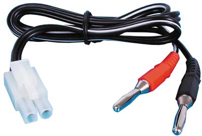

Les fiches Tamiya n'ont plus la cotte........Maintenant rencontre de plus en plus de fiches Dean,pour des Nimh avec fiche Tamiya soit tu te sert d'un cordon avec les crocos,fessant gaffe pas faire court circuit,mais ça marche, soit te faire un cordon idem ci dessous jyk

PostPosted: Sun Dec 31 2017, 14:19 Post subject: Accus Nimh Reply with quote
ha le cordon secteur c'est le 1  j avais pas compris.. TYPO TYPO
il existe pas tout fait le cordon avec fiche tamiya??par c'est se que j'ai..lol
et jsuis pas électricien... ddcs ddcs

Pour ça que indiqué , avait peur que sache pas zdez
si existe tout fait,mais si tu as ? Ou est le problème ?la Je suit plus typo
