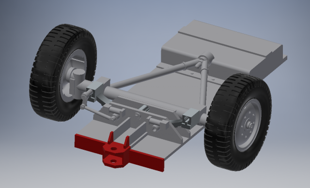

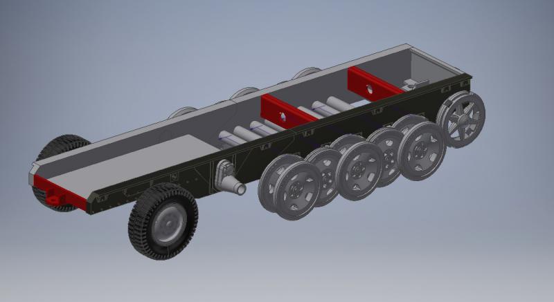

MessagePosté le: Mar Nov 14 2017, 10:12 Sujet du message: SWS statique au 1/16 Répondre en citant
bayerlein a écrit:
TYPO TYPO TYPO pas cool le chien!
sa ressemble a quoi ton sws
A ceci. C'est un bébé hanomag/famo en gros avec un aire d'opel moltier. J'ai pris sa version "blindé" plus facile à faire et plus logique au front.
Sturm a écrit:
Beau travail de conception 3d.
Merci, il y en à déjà pour des heurs de taf. Surtout pour rendre çà imprimable facilement et que çà soit assez solide. Le train avant me pause des soucis entre la lame d'amortisseur / le système de direction.... Bref que du bonheur

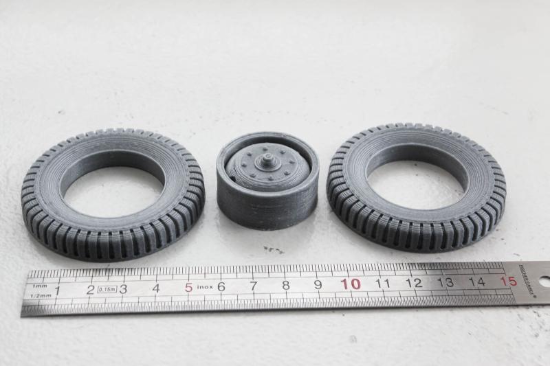

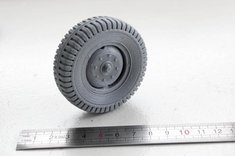

MessagePosté le: Mer Nov 29 2017, 14:44 Sujet du message: SWS statique au 1/16 Répondre en citant
Impression d'une roue avant.
Messages: 3 780
MessagePosté le: Mer Nov 29 2017, 19:01 Sujet du message: SWS statique au 1/16 Répondre en citant
Pfiouuuu c'est pas mal! kjhlh
Inscrit le: 24 Juil 2009
Messages: 392
MessagePosté le: Mer Nov 29 2017, 20:01 Sujet du message: SWS statique au 1/16 Répondre en citant
superbe la roue Okay
génial quand on maîtrise bien le 3D on peut faire de très belles pièces
jolie projet le SWS Okay Okay

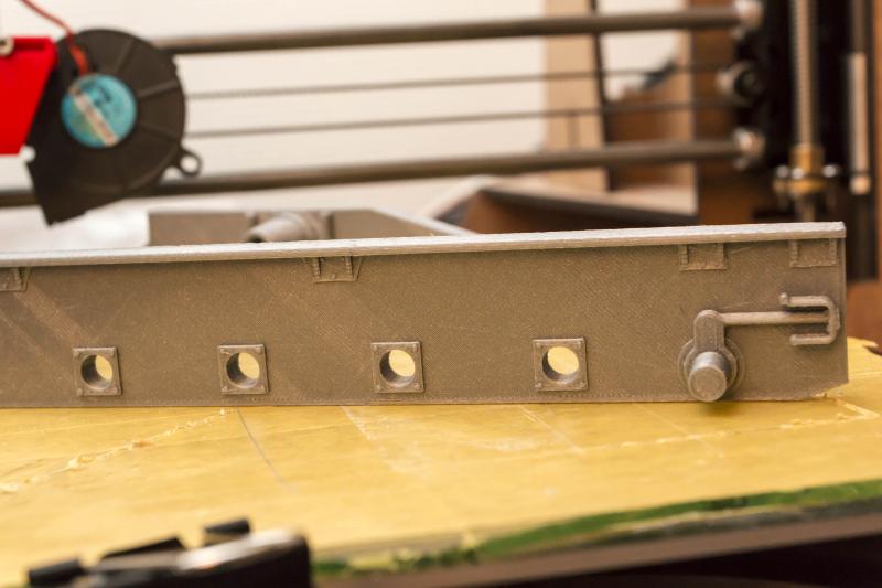

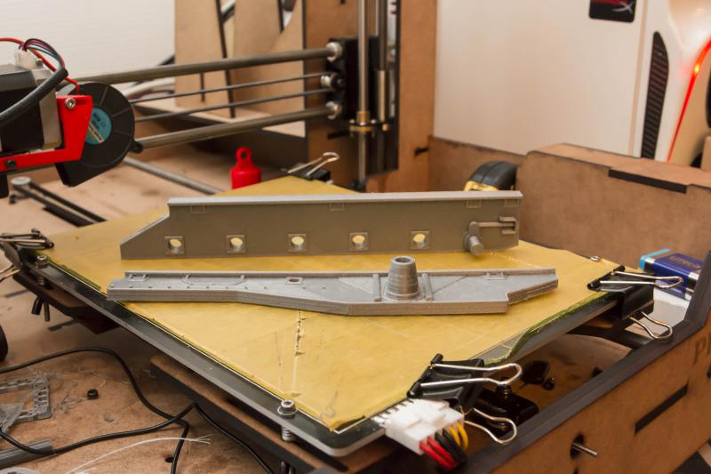

Inscrit le: 18 Aoû 2011
Messages: 711
MessagePosté le: Mer Nov 29 2017, 22:34 Sujet du message: SWS statique au 1/16 Répondre en citant
Premier longeron imprimé en deux parties... C'est grand!
Le carter de boite a été imprimé séparément et s'emboite dans le longeron. C'est plus solide ainsi.
certain détails sont un peu occulté par des questions d'impression simplifié. Mais je pense pas que l'on verra tous çà une fois posé sur le sol au milieu du décor.
Messages: 11 865
MessagePosté le: Mer Nov 29 2017, 22:39 Sujet du message: SWS statique au 1/16 Répondre en citant
Très joli en effet !!!! Bravo
