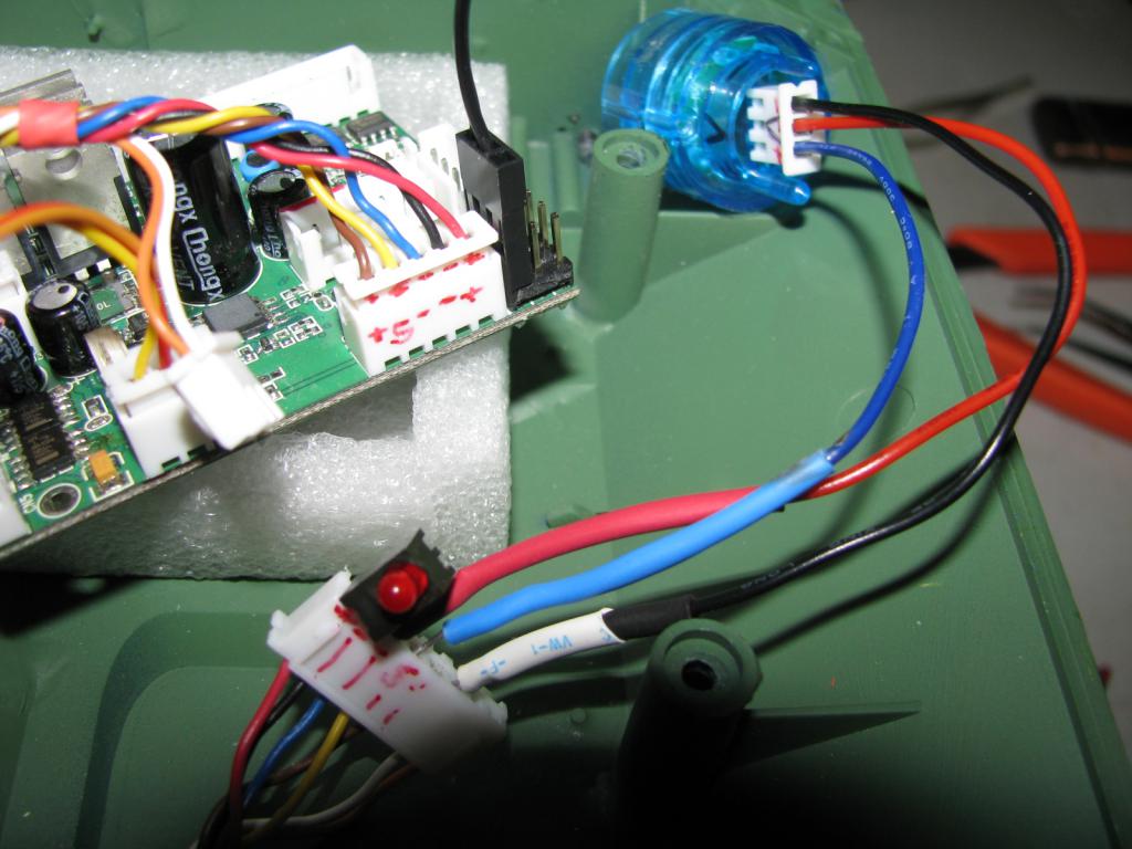

SteelCoffin

Ok, c'est noté....Je vais prendre des clichés de mes connexions et tu me dira si tout est en place, car je sais plus trop ou orienter mes investigations..... typo typo

SteelCoffin
Hors ligne
Inscrit le: 07 Sep 2017
Messages: 120
MessagePosté le: Jeu Nov 23 2017, 13:54 Sujet du message: Branchements sur Tk22 pour programmation. Répondre en citant
Voila mes connexions...==
J'esperes réellement que ca va débloqué tout ca, j'ai 2 semaines de retard sur mon planning pour réintégrer mon club, ca coince.... typo

Hors ligne
Inscrit le: 28 Aoû 2011
Messages: 7 916
MessagePosté le: Jeu Nov 23 2017, 21:33 Sujet du message: Branchements sur Tk22 pour programmation. Répondre en citant
alors quand je compare avec mon module
ton fil bleu doit etre avec ton fil marron
ton fil noir doit être avec le fil jaune
ton fil rouge avec le fil bleu
Revenir en haut

SteelCoffin
Hors ligne
Messages: 120
MessagePosté le: Ven Nov 24 2017, 02:19 Sujet du message: Branchements sur Tk22 pour programmation. Répondre en citant
DÉsolé mais le fil bleu doit etre avec le marron ou le rouge....??? En partant de la pomme ou de la platine ??
SI tu pouvais etre plus explicite en me mentionnant les fils en partant de la pomme HL vers le premier connecteur 8 brins ; (3=HL 2=led, 2= connecteur 2 brins) et de ce dernier vers le connecteur 5 brins de la platine....
J'esperes sincèrement que ca va fonctionner, car j'ai essayé a peu pres toutes les permutations possibles..... Je vais tenter le coup aprés ta réponse....
Merci encore énormément pour le support...!!!
