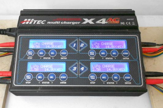

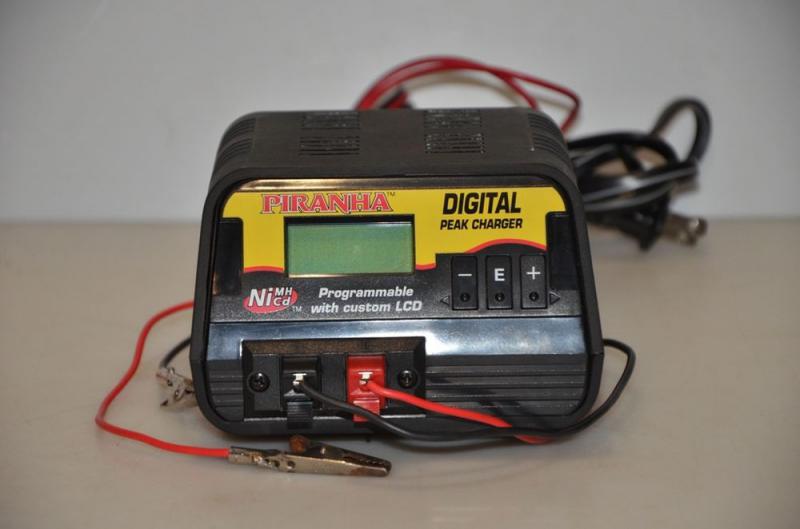

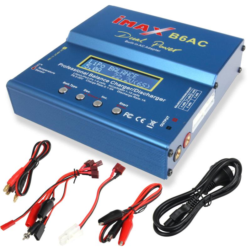

C'est noté. Je crois être assez bien pourvu en fait de transfos . Pour info voila mes chargeurs ...=
Avec une flotte de 7 ''aéroplanes"" du Cessna 182 au Tempest, ca doit charger sur les chapeaux de roues...à part le Piranha qui est assez vieux et qui m,a servi de banc d'essai ici, les autres sont plus orienté pour des accu LI-PO. et vue leurs faible durée de vol , je crois aps que ce type d'accu soit de mise ici...
J'ai effectivement des soucis avec les peak , je crois avoir bioen chargé ma batterie mais ca a pris 2.45h.....avec un peak de 3...au lieu de 8 comme avant, bref, je suis un pêu perdu dans tout ca..!!!!

Messages: 982
MessagePosté le: Dim Oct 22 2017, 09:50 Sujet du message: Charger Répondre en citant
Oui tu est bien pourvu,Maintenant je pense que c'est une question de réglage typo effectivement le mieux de charger à 0.7 /0.8 ton accus t'en sera reconnaissant TYPO Pour le delta peak la valeur moyenne Est de 10 ,plus la valeur est élevée,moins la détection sera sensible,inversement plus Est faible plus elle est sensible. ( ce qui semble ton cas ? ) Si le chargeur à tendance à sous charger augmenter la valeur,Si il surcharge ,la diminuer. Supprimer aussi dans le cas de Nimh et toujours dans le menu ,car surtout utile pour du Lipo ( sécurité de charge ) l'option " Safety Timer "

DOnc , si je résumes , histoire de ne pas m'emmeler les pinceaux...Peak a 10, pour une moins grande sensibilité ( valeur inversement proportionnelle comme on disait a la ''petite école"") et ampérage autour de 0.7, 0.8 ....même si mon accu est de 2200mAh...car pour une LiPO, l'ampérage est toujours semblable .
Lequel des 3 chargeurs est le plus appropriés selon vous....Le Hitec et le Imax sont assez semblables, mais entre ces derniers et mon Piranha , par exemple...
Puis-je espérer un temps de charge sous les 2hrs...?? TYPO

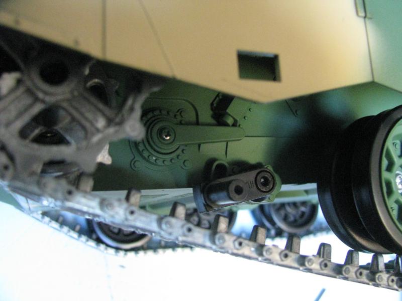

EN passant, savez-vous a quoi sert ces bidules sous la caisse.....===

EN passant, savez-vous a quoi sert ces petits bras sous la caisse.....===
....(impossible de mettre la photo....) ..... typo

Perso dans l'ordre je dirais le BA 6,le Hitec,le BA6 est le Type de chargeur universel ,ayant les mêmes caractéristiques que nombres de chargeurs d'autres marques.Pour la charge je pense que tu sais que des Nimh ne se chargent pas comme des Lipos typo en ce qui concerne la charge rapide ,Perso en suis pas partisan,préfère une charge toute une nuit à 0.7/0.8 voir 1 À maxi,un accus bien chargé tu dois avoir 9,6 volts en fin de cycle de charge.Pour info je te joins un lien ,un peut technique mais qui résume la charge de l'ensemble des accus utilisés en modélisme .

PS : pas compris ta question? Sur les petites pattes sous la caisse ou boite?????????

Merci beaucoup Clovis, je vais tabler sur ca....POur les petites pattes sous la caisse entre les 2 premieres roues et la dernieres de chaque coté, comme un genre de mini barre de tension. j"ai voulu mettre une photo,.mais c'est impossible pour le moment . probleme technique du coté du forum...Je vais voir si c'est corrigé.... VOIR le Post plus haut... df

20 / 30 minutes c'est un minimum,mais cela dépends de la capacité de l'accus, avec un 3500 tu dois tenir plus longtemps,après il y a le fumigëne qui est un gouffre de consommation d'énergie .Pour la photo ( que j'avais pas vue typo ) regardé si à l'intérieur correspond quelque chose ? Ou si une piece reproduisant un élément du vrai char
...Normal, j'avais pas pu la publier a cause d'un probleme technique, la, c'est fait.......
EN effet, j'ai pas encore ouvert la bête...J'attends ma tour Ir et ma télécommande SOny...qui viennent d'etre postées d'ailleurs, ca ne saurait tardé.....Je ferai un suivi....
