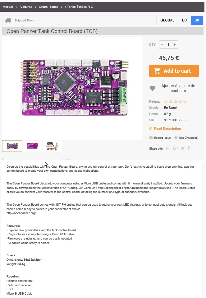

quelqu'un connaît-il cette platine HK ?
Cela pourrait remplacer le système Taigen ou HL....

Quand j'avais regardé de près ses caractéristiques, je m'étais aperçu qu'elle n'intègre pas d'esc typo Quand tu comptes le prix de la carte + celui des variateurs, je ne suis pas convaincu que ce soit très rentable... à part si tu aime bidouiller l'informatique, le gros intérêt étant qu'elle est open source. De plus, si tu ne t'en sors pas tout seul avec, tu risques de te retrouver un peu tout seul au monde ui,k

perso j'ai franchi le pas et commandé la carte openpanzer, plus pour essayer qu'autre chose pour le moment et aller plus loin que ma TK22
la carte n'est pas encore arrivée, les ESC sont absent la bonne affaire ca vaut 9€ sur hobbyking pour des moteurs brushed, le plus génant est l'absence de carte son sur cette carte, et le choix est restreint benedini, la carte son opensource pas encore fabriquer en nombre, mais possible de la faire si on a les connaissances électroniques adéquats puisque les plans sont disponibles ou utiliser la carte son externe taigen, que j'ai prise
le gros plus est la gestion informatique de la carte comme les elmods ou tout est modifiable, pour le moment ca me revient au prix d'une TK22, l'open source et la gestion des accessoires plus importantes.

Yep c'est fort intéressant, mais il faut une communauté pour que le néophyte puisse s'en sortir sinon en effet on tombe sur un truc pas très util. Mais c'est intéressant pour des création maison par contre!
Si ce genre de platine sont compatible avec la gestion de servomoteur çà deviens même très intéressant.

Ouais, perso, ai passé suffisamment de temps sur plein d'autres détails, pas envie de me faire suer avec ça, il existe des platines toutes faites pour lesquelles on n'utilise déjà pas toutes les possibilités (je pense notamment aux sets sons personnalisables), je préfère de loin dépenser de l'argent dans une platine éprouvée et approuvée, à 215 balles, t'es full option, gestion moteurs, sons, fumée inclus... Après, je comprends qu'on puisse aimer les nouveautés, mais je doute que le jeu en vaille la chandelle pour le moment ui,k Je suivrai quand même tes essais avec attention, Thierry

quand j'avais pris mon léo avec la TK22, je me suis vite rendu compte que les optimisations étaient difficiles et obliger de passer par une télécommande pour activer les servos.
et je parle pas de la radio avec la modification du yanou des chantiers pécassais.
bref un test à voir ce que ça donnera, pour le moment ça me coûte la carte, 2 esc brushed 45A et la carton son taigen, soit environ 100€.

Bonjour à tous si je peux me permettre procédant déjà plusieurs modèles de platine beaucoup de choses sont modifiable sur les platine éprouver avec de bonnes connaissances en sonorisation l'on peut faire des choses extra pour les sets de son cela est mon passe temps ensuite je rejoins complètement l'avis qu'une platine éprouver et beaucoup plus rentable certes open panzer laisse énormément de possibilités mais pas certain d'avoir un meilleur résultat qu'une platine ibu elmod benedini tk 60 beier
