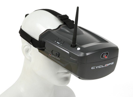

Masque Quanum Cyclops FPV Goggle:

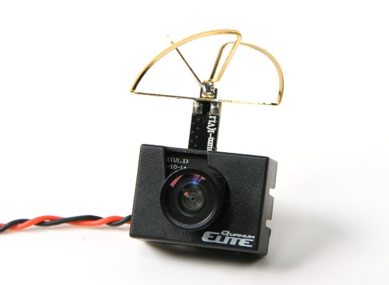

Camera Quanum ELITE 25mW 40CH 5.8GHz: (sur le rois du hobby chinois)
Pour en gros 60€ les deux vous avez un kit complet efficace et facile à utiliser!

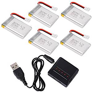

Et des batterie lipo 1s (amazonie) moins de 15€ le kit.
Pour en gros 70€ vous avez un kit complet efficace et facile à utiliser!
C'est pas du "gros matos". mais çà tourne très bien. On roule sous bois avec et on prend vraiment plaisir a sortir les chars et a brouder avec. J'ai eu le loisir de voir un de mes trains de chenille me doubler cette après midi. C'est assez étrange mais bien comique aussi.
Je vous ferais des photos lors de la prochaine sortie. Pour le moment on utilise du scotch double faces pour tenir la camera sur le tank.
Les masque peuvent être alimentés par une batterie 7.4V en connecteur XT60 ou pils 9V (prévoir un stock de pils au magasin pas cher du coin par contre!) Ils sont complet et l'image ets propre pour le prix (c'est pas de la HD hein)
Les cameras Quanum sont peut cher, l'émetteur est intégré avec et dispose de 40 canaux et sont directement compatible avec les masque. de plus l'image est "claire" contrairement à d'autre camera. Elle chauffes aussi très peu ce qui évite les soucis de température comme les eachine qui montent à 40°...

Non la camera est toute petite! Sur la balance de cuisine elle passe à 7gr! Et tu as l’émetteur intégré avec. Elle se monte sur les drones racer à petit budget.
Je la monte avec du scotch double face sur l'arceau de Mg du panther et çà bouge pas même en baroudant dans les bois.
Le masque c'est pas le top il tire un peu en avant. Mais c'est le soucis de tous les masque du genre il est pas lourd du tout. Et il a de bonne mousse souple pour le confort plus des en rab pour l'adapter un peu.
C'est surtout que ce kit est complet pour 70€ de budget en gros si on à rien de base! facilement transportable et simple d'utilisation. Tu met tas batterie de cam et celle du masque, tu appuies une fois sur un bouton et hop tas l'image et tu es partie.

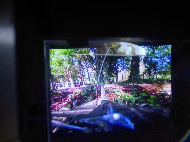

Une vue depuis le pershing (photo prise avec le téléphone dans le masque).

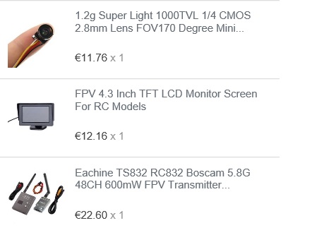

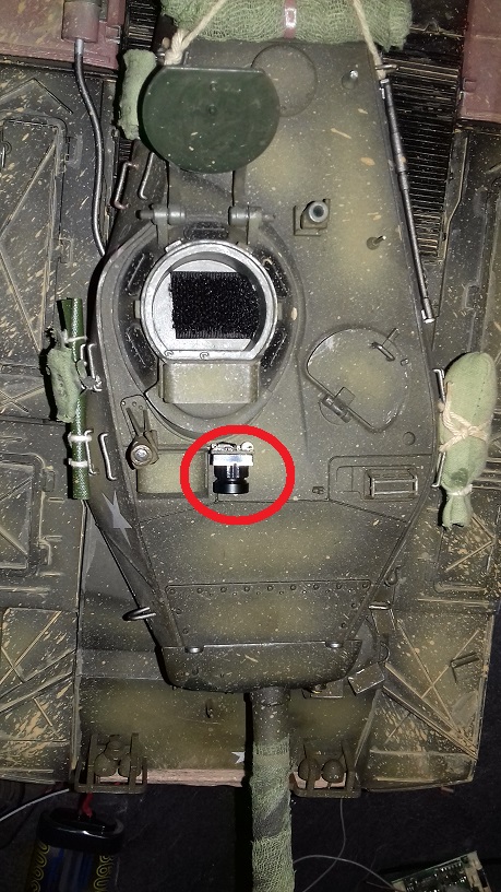

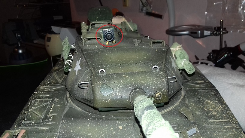

je suis aussi passé à la FPV, mais j'ai fais mes courses chez Banggood, donc :
- une mini caméra 11.54 € (le rond rouge sur les photos), il faut encore que je trouve un truc pour la camoufler !

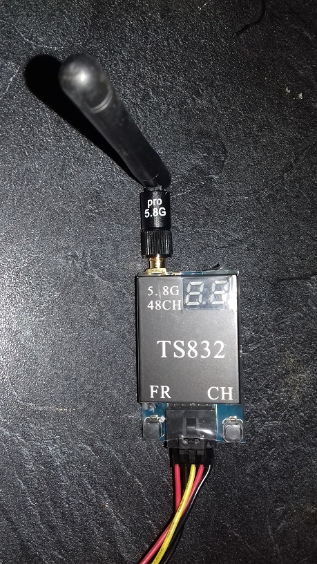

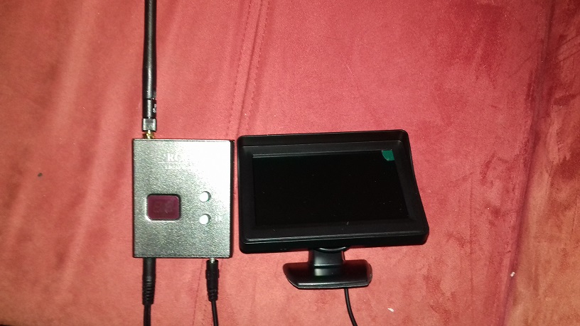

- un kit récepteur / émetteur + câbles 22.60 € (je n'aime pas pas le masque mais chacun ses goûts)
- Un écran 12.16 €
Total : 46.3 €
La caméra est alimenté par l'accus dans le char
L'écran et le récepteur sont alimentés par une lipo 2 S de 600 mAh (que j'avais en stock)
J'ai testé c'est génial, je roule dans mon jardin, assis dans mon canapé !
Si j'en équipe un deuxième, les batailles risquent d'être réalistes !
Il me reste à fabriquer un support pour le récepteur et l'écran à fixer sur ma radio et à camoufler la caméra.
J'envisage de d'acheter le commutateur 3 caméras pour avoir une vu pilote et une vu chef de char mais je dois changer de radio et en ce moment je galère pour installer la TK22 dans mon M41 et piloter depuis ma radio Futaba.
Voilà les photos.
Le récepteur et l'écran
L'émetteur avant montage mais j'en ai trouvé un encore plus petit :
La caméra
La facture

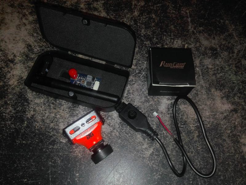

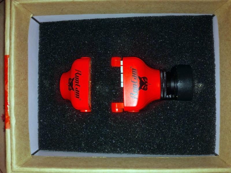

Je vais tester une runcam pour les voitures électriques.
