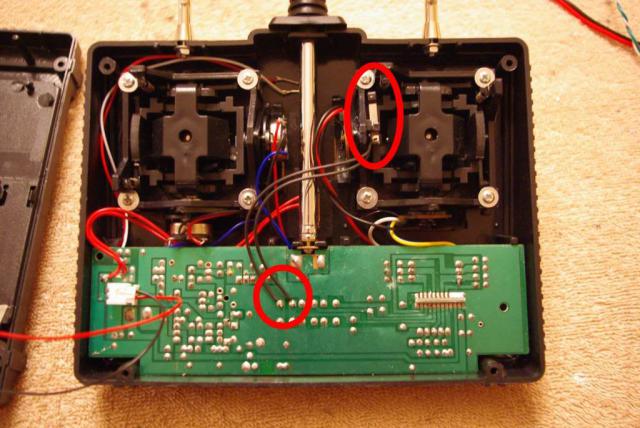

j'ai besoin de votre aide concernant la radio de mon tigre 1 c'est une vieille radio , j'ai reçu le char acheté sue le bon coin , le manche de la tourelle ne marchais pas bien , j'ai démonté et vu que le manche intérieur était sorti de son axe
mais j'ai désoudé les fils en dessous de cette platine , j'ai trois fils sans branchement pourriez vous m'aider a trouver la couleur qui va en lieu et en place
sous la platine , j'ai trois plot et seulement un fil rouge soudé , il me reste un jaune, un blanc et un bleu mais je ne sais pas ou les souder

Par hasard t'aiderai pas cette photo ?
Ta photo
Une sur un forum etrangé
Ne tiens pas compte des parties entourées en rouge,c'est une adaptation,agrandis on voie mieux,mais sur le potentiomètre seulement 3 fils Donc il y en à un qui va ailleurs,je pense sur un des Trims.

Merci je vais regarder de plus près et pour répondre cet n’est pas le même montage sur le manche de direction

En faisant un zoom ? (si c'est la même radio)

Et vas voir là, je pense que tu vas trouver ton bonheur:
http://www.tankzone.co.uk/pages/hl_upgrade_tx.htm

Merci à tous pour votre aide j’avais peur d’avoir à changer ma radio
