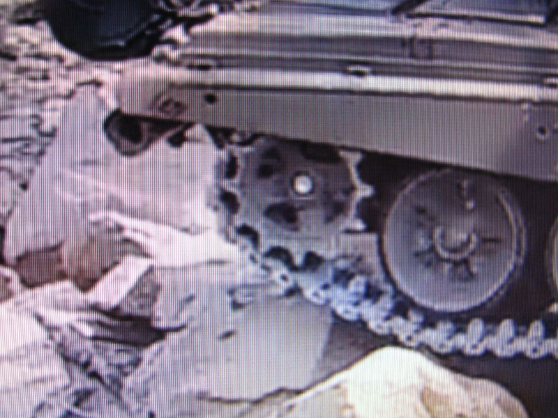

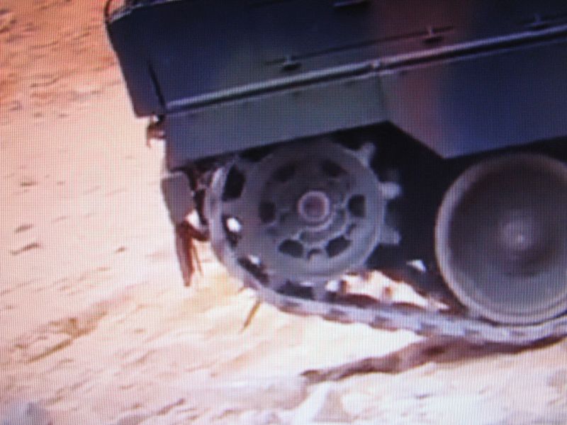

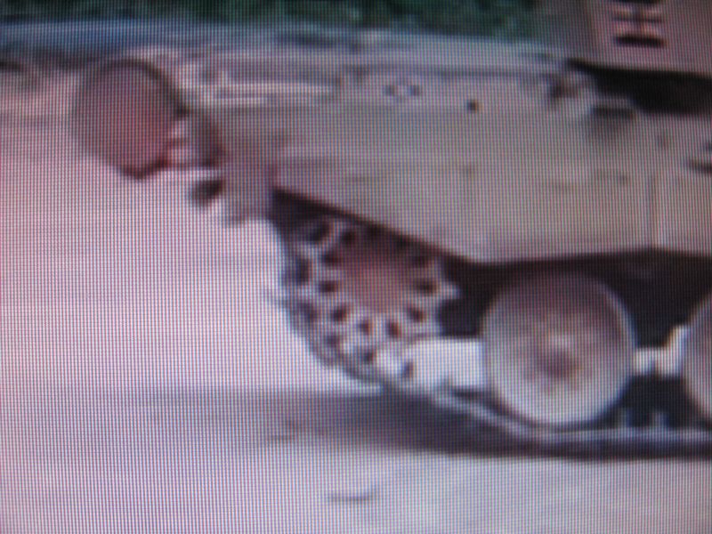

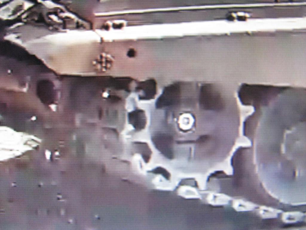

Une image vaut milles mots....Rassurez-moi et dites-moi que C'est simplement une question d'ajustement ( malgré le fait qu'il n'y pas de tensionneur de chenilles..) ....
Comme vous le constatez, plusieurs modeles sont en cause, le 2A6, le T90 et le Challenger2....on distingue bien l'espace entre les dents du barbotin et les chenilles.....
Images glanées sur YouTube en vue d'un prochain achat et je veux pas mettre les pieds dedans, comme on dit par ici... donc, j'investigue a fond....
Donc rassurez-moi...!!! TYPO

alors oui ça peut être un pb se manque de tendeur mais il faut voir quand les chenilles sont trop détendues tu as ce souci et donc tu dois jouer avec le nombre de maillons de ta chenille

Sauf erreur,l'ėcartement des dents semble correspondre avec celui des chenilles,pas facile sur une photo ? Donc soit effectivement il y a trop long de chenilles,Donc voir pour diminuer,en enlevant le nombre de maillons nécessaire et contrôler à l'arrêt ( bien sûr ) ce que ça donne
