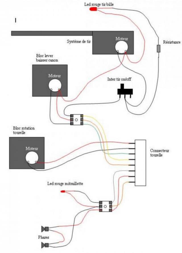

Si peux aider,schéma principe avec ou sans tire billes!!!!!

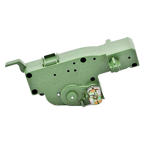

Oui en effet c'est bizarre typo le système IFR se situe dans la coupole du cher de char,et c'est une prise 3 broches,la led si je dis pas de bêtises,doit se trouver comme sur la photo au centre au dessus du canon,photo ci jointe
Systeme recul sans tir bille
Le même avec tir bille,plus gros et un trou sur le dessus pour les billes
Stug III ,avec led au dessus du canon et champignon IFR dans coupole chef de char

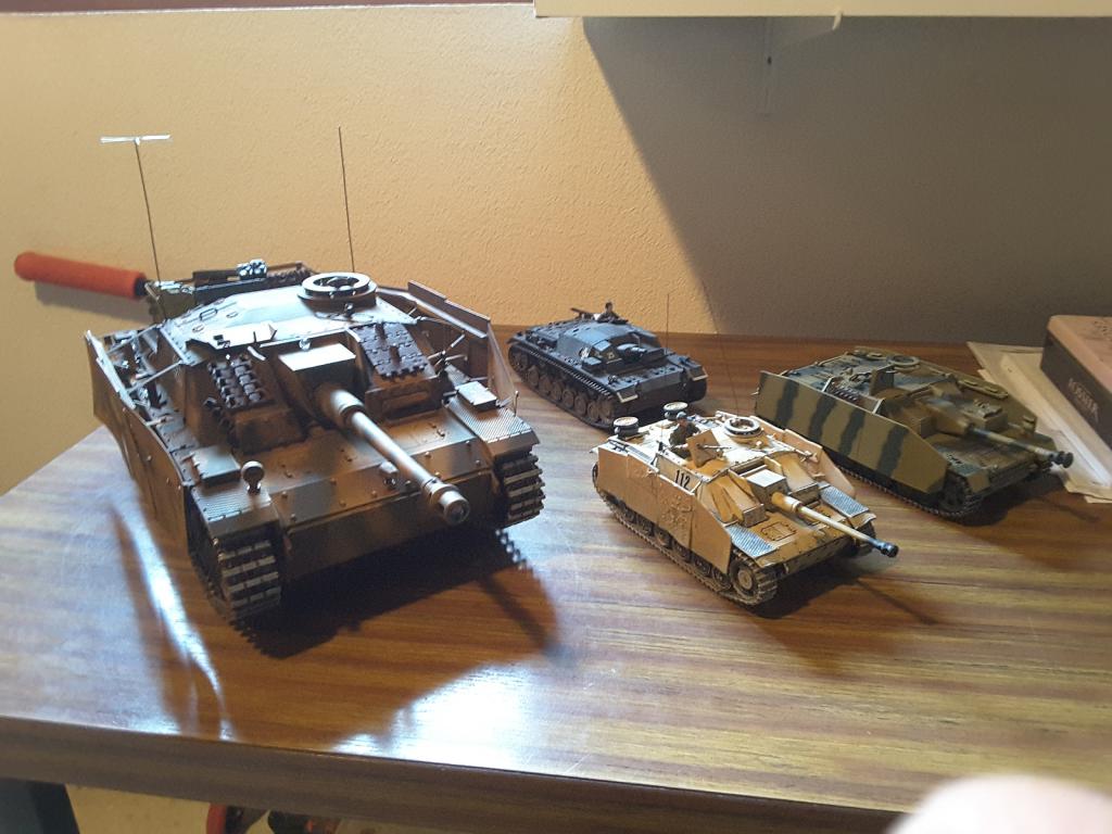

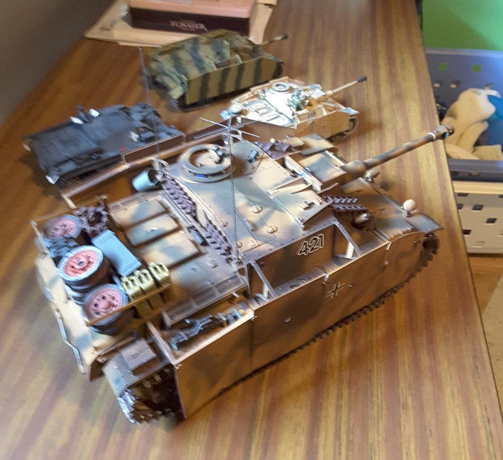

Ah oui, désolé, j'avais oublié, voilà qui est fait... Je l'ai photographié avec ses petits frères Stug au 1/32e

PostPosted: Thu Oct 12 2017, 18:16 Post subject: rendre compatible radicommande et platine HL taigen isolées Reply with quote
une bien jolie ptite bête!  ty ty
