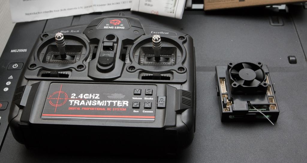

Bonjour à tous;Je reviens tardivement vers vous. En ce début d'année, j'avais acheté une platine sur R. cpanzershop. Une RX18 2.4 Ghz (compatible HL d'après ce que j'avais lut). Car ma platine d'origine avait cramé.
Soucis je n'arrive pas à les coupler. Xp loge un petit papier fort sympa, mais il est dit de tirer vers soi bouton au dos de la radiocommande (bouton de mitrailleuse) mais je n'en ai pas. J'ai vu sur le net une histoire de bouton sur la platine. Mais je n'en ets pas trouvé...
Depuis janvier je n'ai pas trouvé de solution et j'avais un peu laissé çà de côté (beaucoup de poussière sur le pauvre PzIII... )
Voici une photo de la platine (noté taigen sur la coque plastique) et de la radio en question noté Heng Long.
Quelqu'un connais la marche à suivre ou peut me guider?

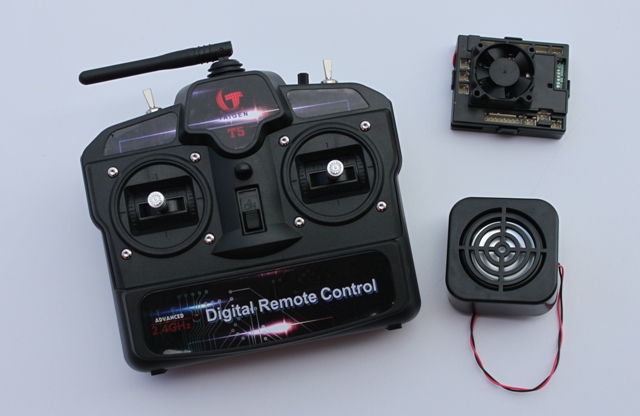

À mon avis il y a une erreur,émetteur HL. Et module RX Taigen ,pas compatible typo revoir avec le. Vendeur ......

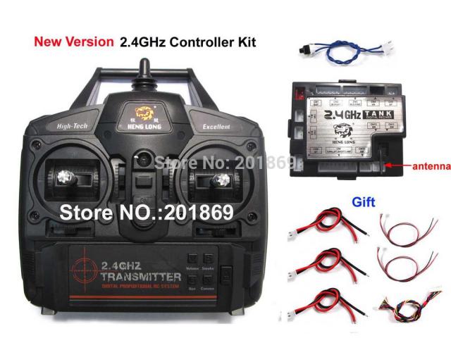

Voici un kit complet HL en 2,4,le petit bouton en haut ( dessus platine ) avec connecteur 2 fils bleu sert Au " blindage " tu as une Radio HL avec une notice Taigen
Messages: 12 231
MessagePosté le: Mer Aoû 16 2017, 00:20 Sujet du message: Binder radio HL et platique 2.4Ghz Taigen Répondre en citant
Il est trop fort notre Michel !!!
Messages: 1 100
MessagePosté le: Mer Aoû 16 2017, 00:41 Sujet du message: Blindage radio Répondre en citant
Ci dessous un kit complet Taigen

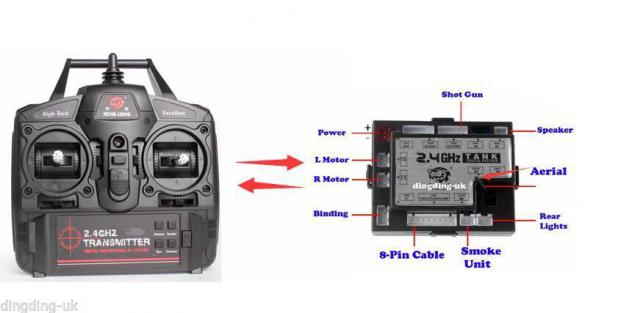

pour avoir 3 chars heng long, je confirme qu'il faut le petit connecteur d'appairage qui se branche sur la platine, c'est le seul moyen a ma connaissance pour connecter une platine 2.4ghz ave une radio
Si ca peut servir la notice fourni d'origine par Heng long.
le bouton ST mentionné c'est le connecteur d'appairage a brancher sur la platine

Oui Jeepy,mais pas dans le cas de Radio bas de gamme et spėcifiquement dėdiée ,comme nos chars,le bouton de Bindage se raccorde en lieu et place du récepteur version 27 Mhz,c'est a duré en bas à gauche sur la platine,si tu regardes bien la Taigen,à cette emplacement il y à rien .......en principe ce bouton Est d'origine installé sur le char. ( dessous,compartiment accu ) et repéré ST .Perso pour remplacer je te conseil une Taigen,plus facile à blinder que la HL,sans retourner le char typo
Ci joint une photo,ensemble raccordement
