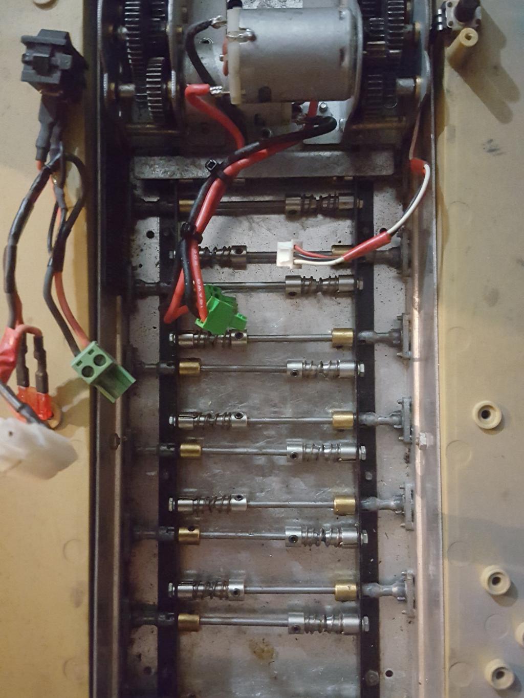

Bonjour je viens d'acquérir un tiger 1 torro 90 % métal équipé de suspension corleis j'y comprends rien et je n'arrive pas à régler le problème les galets se touchent entre eux les deux galet avant ceux juste après les roux denté sont beaucoup trop basses même le char aux sol de plus j'ai voulu régler sa j'ai foiré deux clef alen j'espère ne pas avoir foiré les vis maintenant c'est l'enfert je ne sais pas du tout comment régler sa

voilà les photos ont vois bien le char aux les galets ont un souci je tiens vraiment à réussir c'est un cadeaux

La seul solution c'est de déserrer toutes les vis du système corleis. Une fois que c'est fait tu poses les châssis sur une cale en bois à la bonne hauteur et tu reserre le tout. Il a mis du frein filé dans les btr?

Salut Sturm je sais pas si il a mise du frein filé c'est possible par contre quelle hauteur pour l'autre cale ? L'état poid du char est entre 6 .7klg

Tu vas vite te rendre compte que c'est super chiant à régler... gf Pour commencer, utilise une clé Allen genre Facom si tu ne veux pas tout chibrer! Avant de la faire tourner, assure-toi qu'elle est bien enfoncée à fond dans la tête de vis, tiens-la bien droite et dose le serrage car dans ces dimensions, ça reste fragile. Comme tu es obligé de tout sortir du char pour faire tes réglages, essaie de te trouver une masse à positionner dans le châssis vide pour pouvoir tester ton réglage sans avoir à tout remonter à chaque fois, et pour ce qui est de la hauteur de la cale, ben faut faire des tests et la modifier en fonction du résultat obtenu.

Pas mieux que Mic. Pour la cale il fait faire des tests pour trouver le bon compromis.
