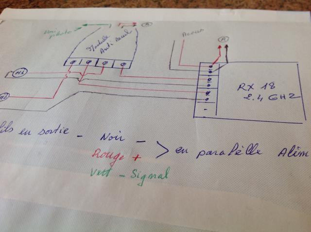

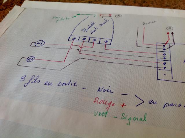

Bon comme je suis un gentil garçon TYPO je voudrais savoir? Enfin si tu veux typo si Ai bien compris tu as ce type de module anti recul ?
Voici le schéma ( vite fait ) pour le raccordement
Manquait une partie

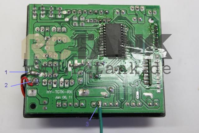

Ensuite il faut ouvrir la platine RX pour veni souder le plus El moins en parallèle alimentation et le fil vert du signal comme sur cette photo
En 1 c'est le moins du module en 2 c'est le plus et en 3 le signal de commande,si pas fais ča marchera pas typo le flash se branche en CN 3

Oublié,suis pas sûr que les couleurs de fils soient bien cela,dans le bon sens ? Est fait de tête,mais le principe de raccordement est le même ,Alors vérifie tout cela et tiens nous au courant

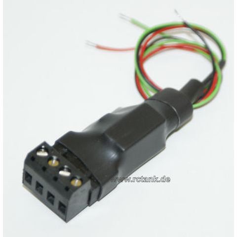

Sa me fait mal de dire cela, car tu as même dessiner un schéma,
mais je parle d'un modul de recul de canon,
non pas anti-recul typo ...
J'ai précisement celui-ci: https://www.rctank.de/Unitee-de-recul-de-canon-Tigre-I-unitee-flaschante-xe…
Vraiment désolé Clovis...
Mais ne t'inquiete pas, je vous tiendrais au courant
Messages: 995
MessagePosté le: Lun Juil 10 2017, 15:59 Sujet du message: Recul canon Répondre en citant
Moi aussi me fais de la peine typo typo typo je confonds recul et anti recul ? Ça doit être l'âge typo c'est l'asiatam ,avec 3 petits fils rouge,vert,jaune,un bleu et blanc et un gros rouge avec une fiche ? Alors : les 3 fils rouge,jaune,vert se branche soit sur la plaquette CI ou sur connecteur selon là char ,le blanc et le bleu sont à reliés ensemble ( et isolés ) et le gros rouge avec une fiche c'est un moins qui va sur le moins de l'inter général qui lui est un noir typo logique Chinoise ci joint un lien ( en Anglais )
