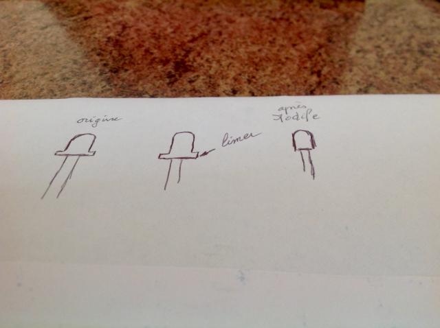

+ 1 avec Seb 92,en principe il y a juste un point de colle,ou rentrée à force,jusqu'à présent jamais eu de soucis pour les enlever typo par contre il faut procéder doucement,prendre les deux parties métalliques de la led avec une pince plate et tirer,si collé autour ,un petit coup de cutter ou xacto tout le tour ......ce qui bloque c'est la partie de la led où il y a les deux électrodes,en effet le diamètre est plus important que la partie arrondie devant,suffit de limer cette partie ( il y a aucun risque )pour pouvoir l'enfoncer plus profond dans le trou du mantelet,Voila
Messages: 995
MessagePosté le: Sam Juil 8 2017, 12:07 Sujet du message: Aléas Répondre en citant
Tiens vite fait,explication avec un petit dessin

Comment tu dessines trop bien mon Michel !!!!!!!!
Messages: 995
MessagePosté le: Sam Juil 8 2017, 17:44 Sujet du message: Aleas Répondre en citant
Oui je sais,Picasso,Van Gogh,Monnet,etc ont du soucis à se faire ddcs ddcs ddcs
