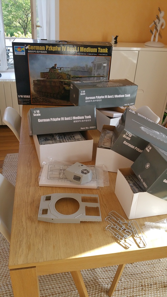

J'attaque un nouveau projet. Ces derniers temps j'ai fait pas mal de place dans ma collection, ce qui m'a permis de réinvestir la somme dans un nouveau projet un peu fou.
L'idée est de greffer la partie supérieure d'un pzIV trumpeter sur un pzIV tamiya.
La raison est simple, je n'ai pas été bluffer par le detaillage de la carosserie du tamiya; trappes non fonctionnels, lot de bord grossier, éléments moulé sur les garde boue, manque Mg34 et son affut AA ... Bref j'ai commencé à faire le calcule et j'en suis vite arrivé à une centaine d'euros d'option à rajouter sur le PzIV tamiya pour obtenir quelque chose de correct...
Je me suis donc dit qu'investir dans une maquette trumpeter pourrait valoir le coup si j'arrive à revendre les pièces non utilisées du tamiya (haut de caisse) et tout le bas de caisson du trumpeter (interieur détaillé) à bon prix.
C'est un pari, je verrais bien si l'avenir me donne raison. En attendant je viens de déballer la maquette trumpeter et je ne suis pas déçus
Voila les premiers photo.

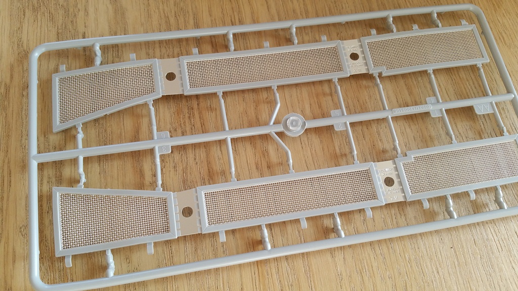

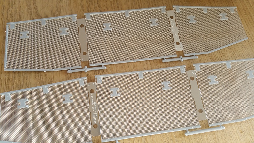

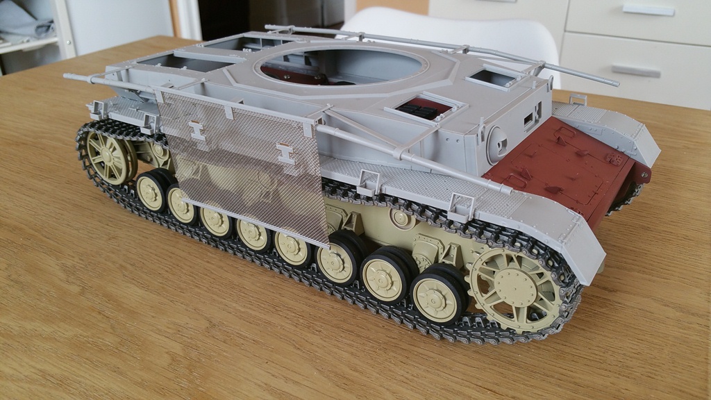

Les fameuse schutzen en grillage comme sur le PZIV de Saumur TYPO

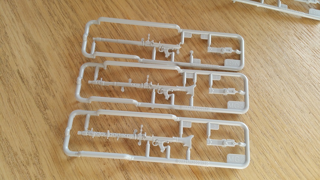

Le Kit compte 4 mg 34 en tout, dont 3 versions différentes. Voila de quoi entreprendre quelques moulages.

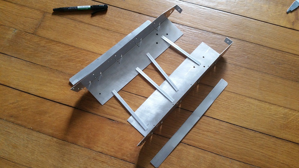

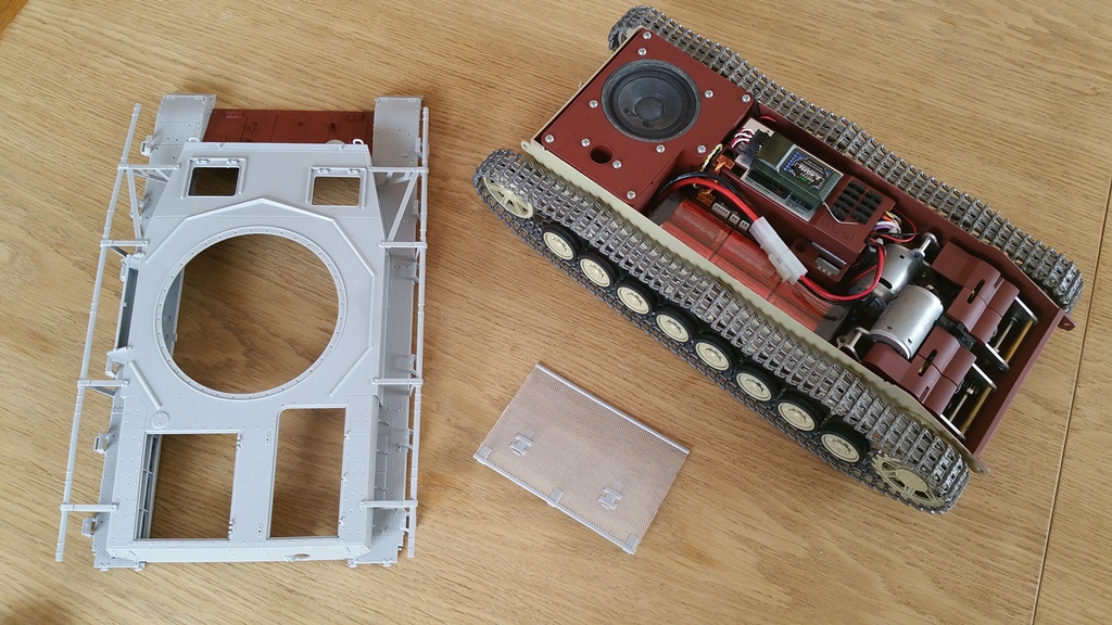

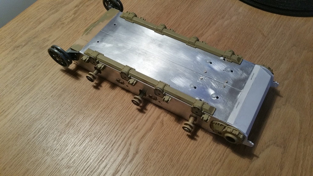

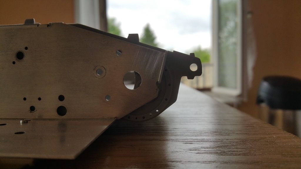

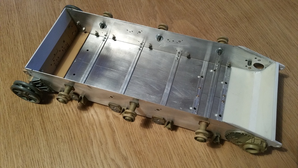

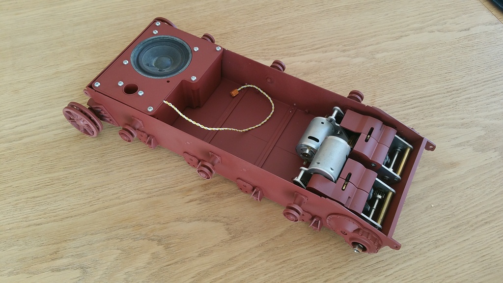

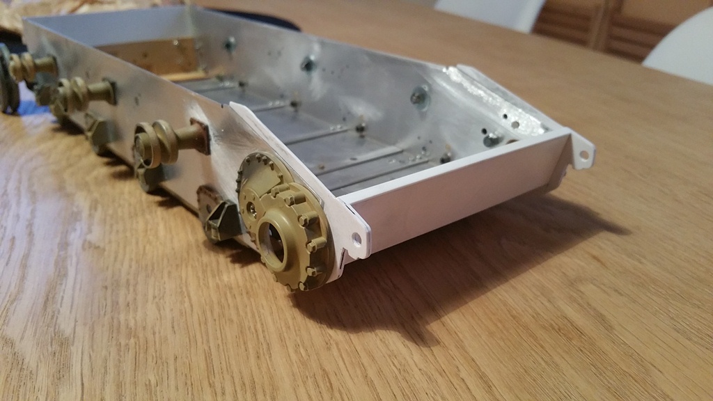

La suiiite TYPO L’avantage d'avoir deux maquettes similaires sous la mains c'est que l'on peu comparer les dimensions et c'est lorsque l'on pose les deux châssis l'un a cote de l'autre qu'il y a quelques surprises... Le sujet a été abordé sur le forum allemand mmodell. Il s’avère que le châssis tamiya est faux. Va savoir pourquoi ils se sont permis quelques libertés au niveau des dimensions du châssis.

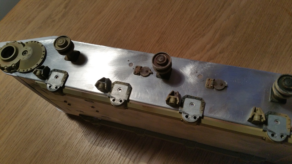

Outre l'avant qui est trop court c'est aussi les axes de barbotins qui sont trop haut et trop en arriere.
et pour corser le tout, le chassis est trop large par rapport a la maquette trumpeter. Du coup attention les yeux je découpe un tamiya.
modification de l'avant en carte plastique
2 à 3 mm de résine pour consolider le tout

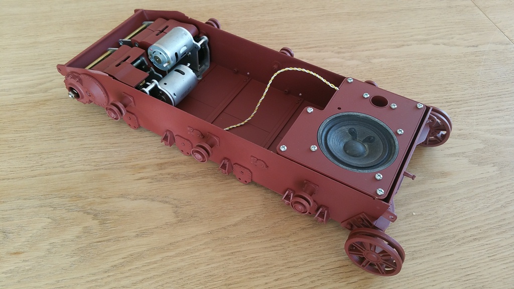

modification de la positon des blocs moteur
J'ai opté pour un châssis tardif du coup suppression d'un des 4 galets porteur et repositionnement des 3 galets restant.
et pour finir, une couche d’après en bombe

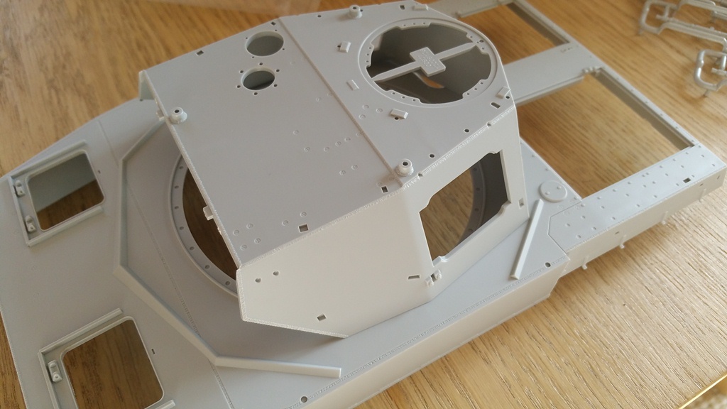

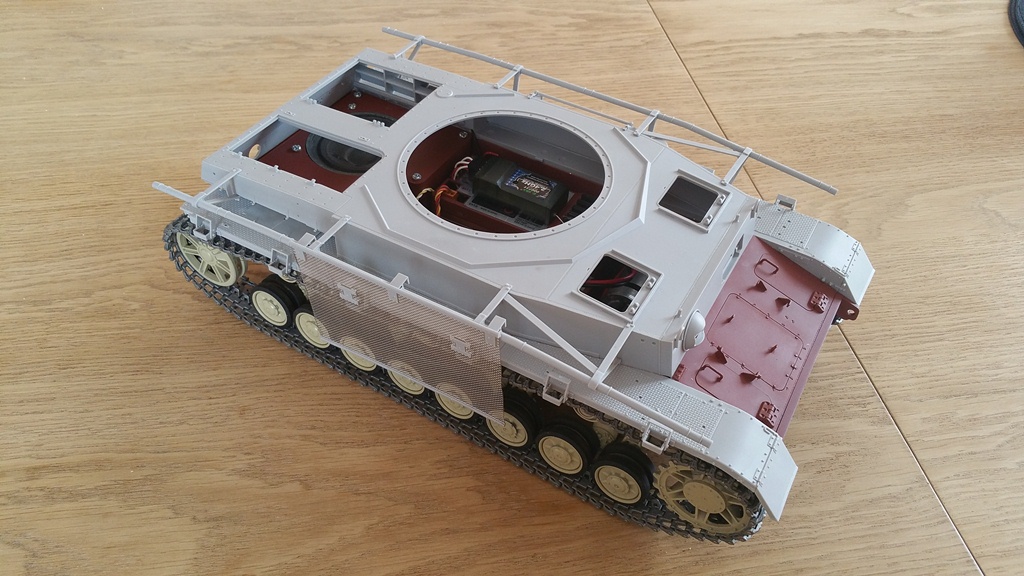

Quelques nouvelles du Pz IV qui avance doucement. La maquette trumpeter demande un temps infini pour d’égrapper et ébavurer toutes les pièces, mais le résultat est là.
Comme chaque piece necessite un bon ébavurage, J'ai passé une bonne matinée à nettoyer et assembler toutes les pieces qui constituent le tourello.
Voila ce que ca donne

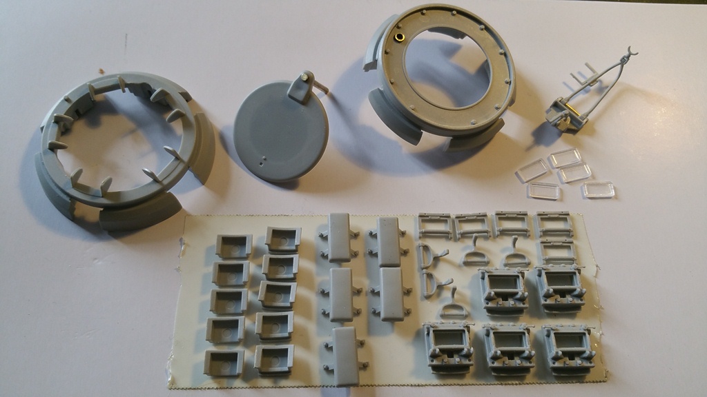

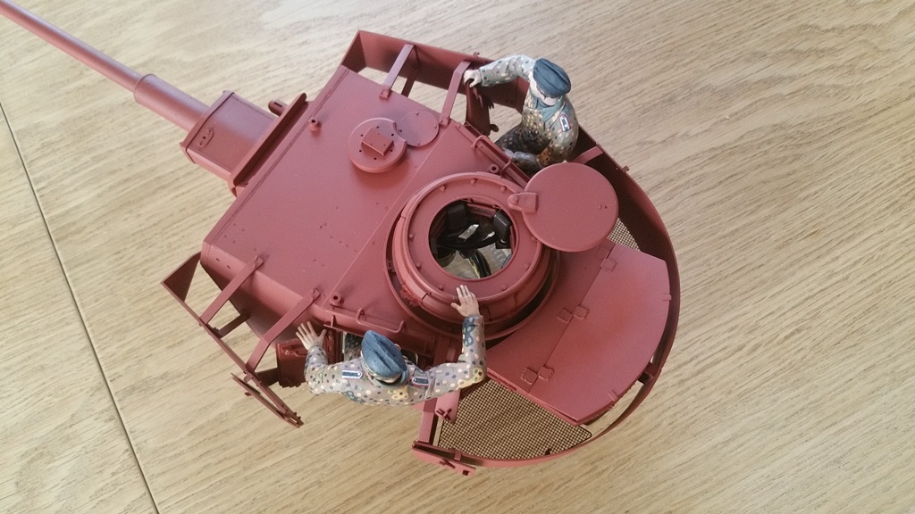

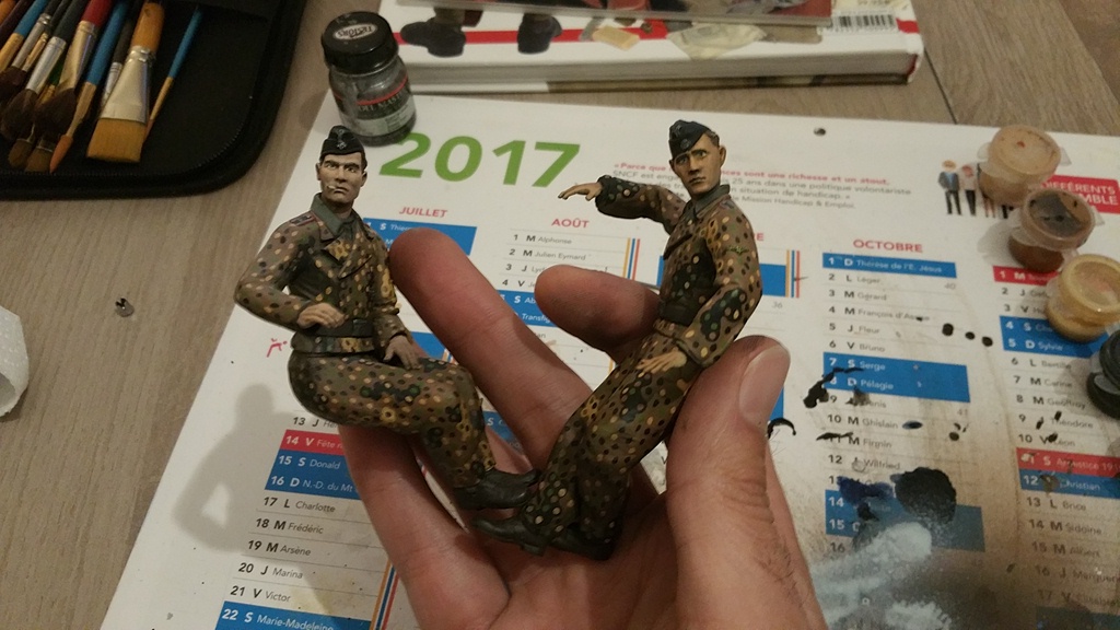

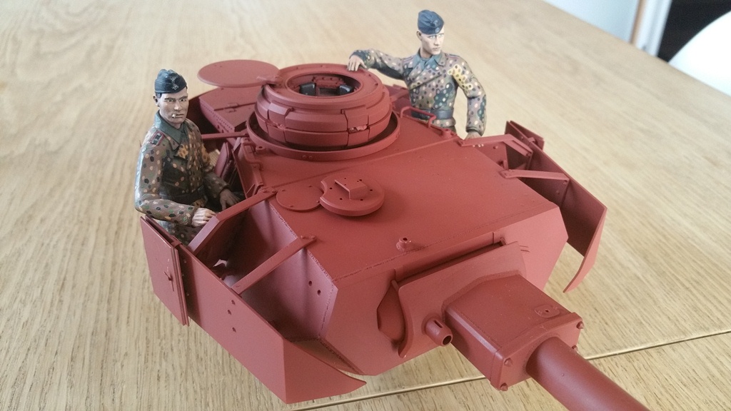

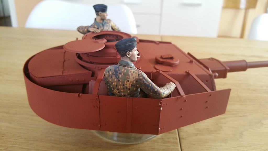

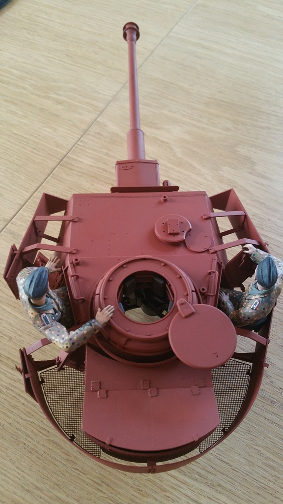

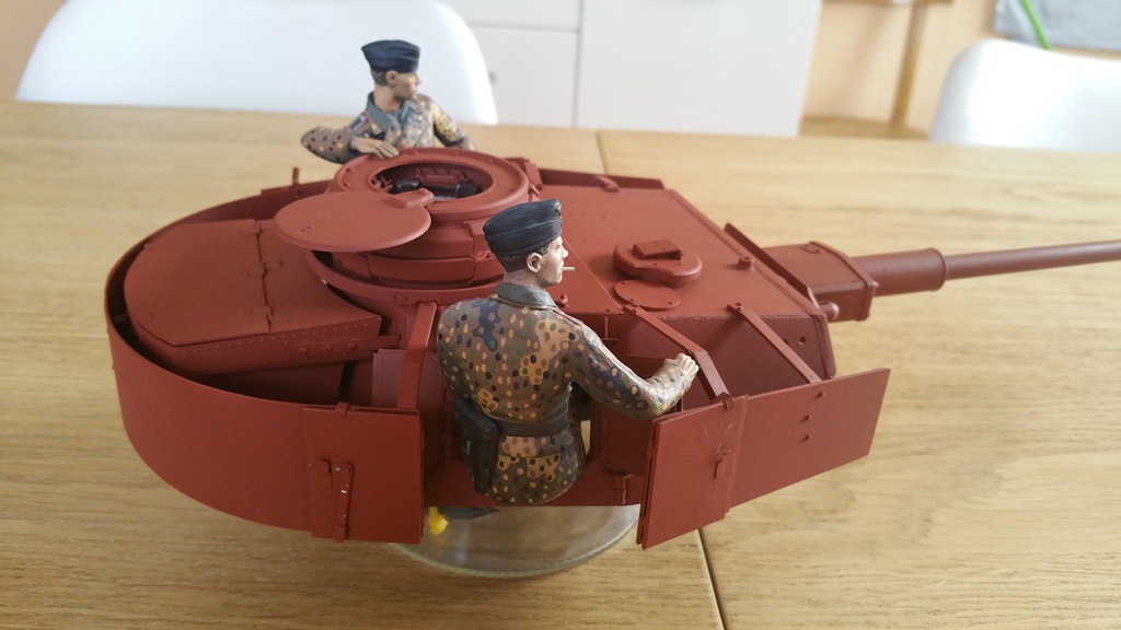

Quelques nouvelles du Pz, j'ai entrepris de faire un équipage. il me reste encore à fabriquer le chef de char .

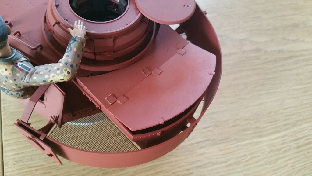

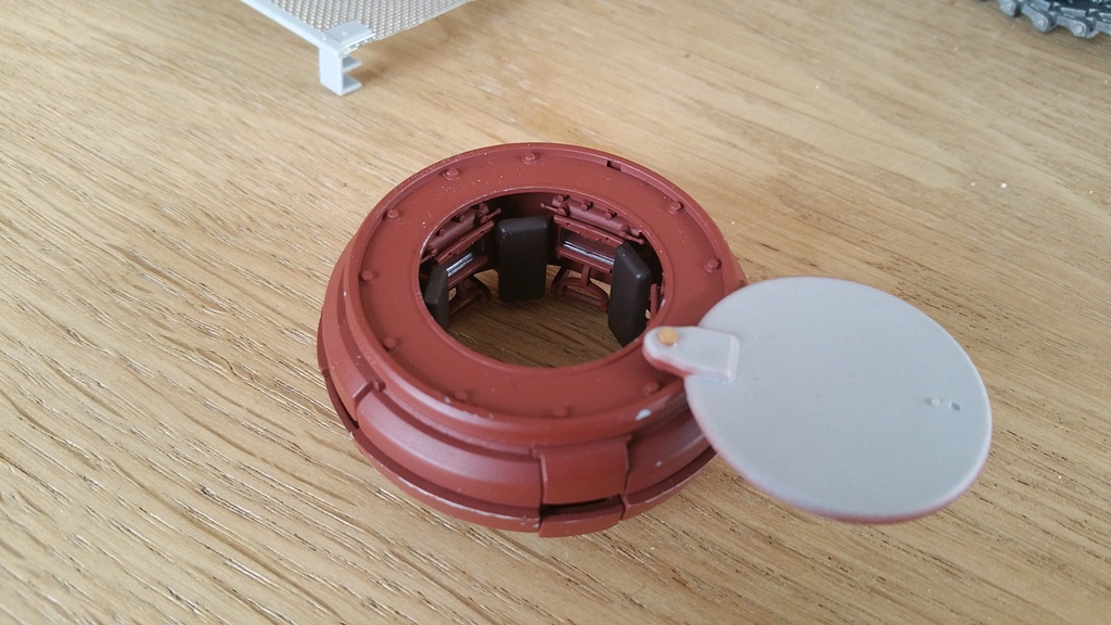

La tourelle a bien avancé aussi, non sans mal le systeme tamiya de recul et de levé du canon est en place. On se rassure la peinture antirouille n'est que provisoire.
la maquette trumpeter proposait le blindage de tourelle avec les portes ouvertes ou fermées, je n'ai pas reussit a choisir du coup je les ai faite fonctionnelle.
Inclus dans la maquette trumpetter, il y a avait deux grilles en photodécoupe a mettre en place de part et d'autre de la rommelkiste. Je ne pense pas que c'est réaliste mais je trouve l'idée excellente
j'ai remplacé les charnières du coffre, il est a présent fonctionnel
