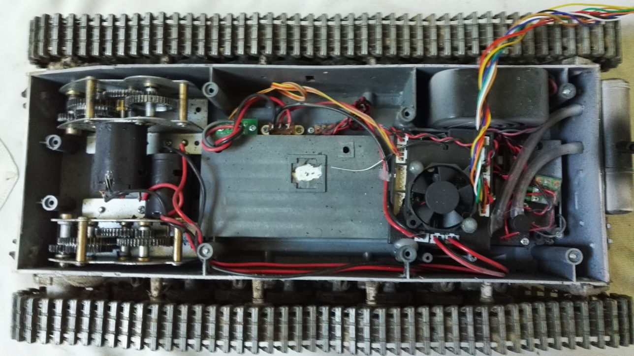

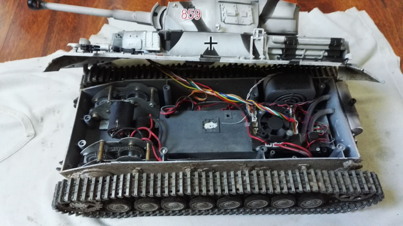

Bon je démonte mon char et je vois...
Pas trop de place pour mettre un parpaing ou une enclume !
