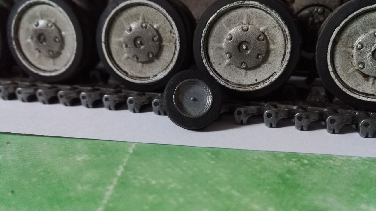

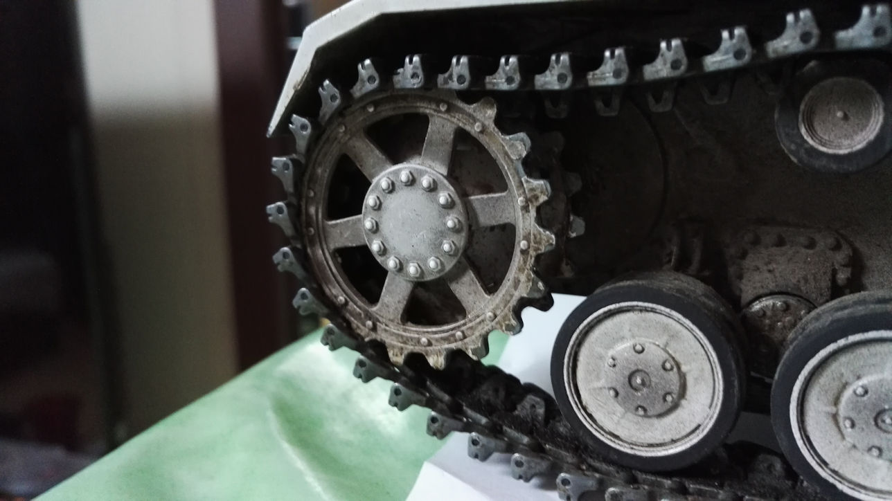

Mon char a eu fort à faire avec des ronces et autres végétations récalcitrantes !
Après un petit 1/4 heures de franchissement j'ai déchenillé mais le plus embêtant est que j'ai perdu un galet de soutien sur la chenille gauche.
Évidement, pas moyen de retrouver le petit galet dans la terre, les ronces et la pluie qui recouvrent tout sous 15 centimètres d'eau !
Voici mon problème en images :

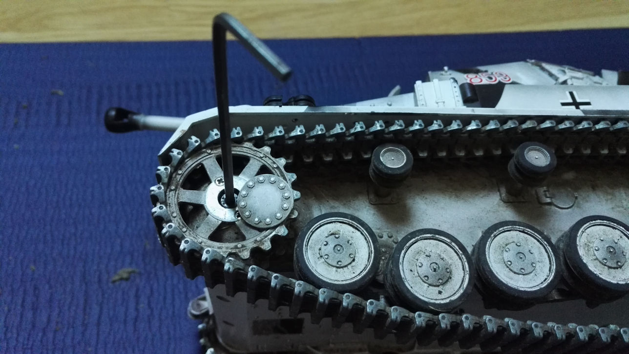

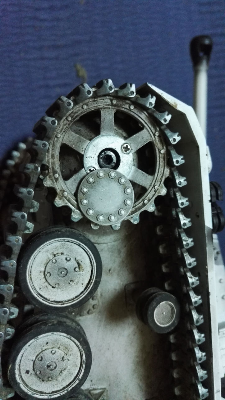

De plus, j'ai remarqué qu'il y avait un gros jeu au niveau du barbotin gauche, cela expliquait sûrement que mon Panzer perde un de ses chaussons !
Au milieu du barbotin, il y a un cache-moyeu, qui cache la visse de fixation du barbotin, celle-ci était un peu dévissée et elle poussait mon cache-moyeu que je perdais de temps en temps !

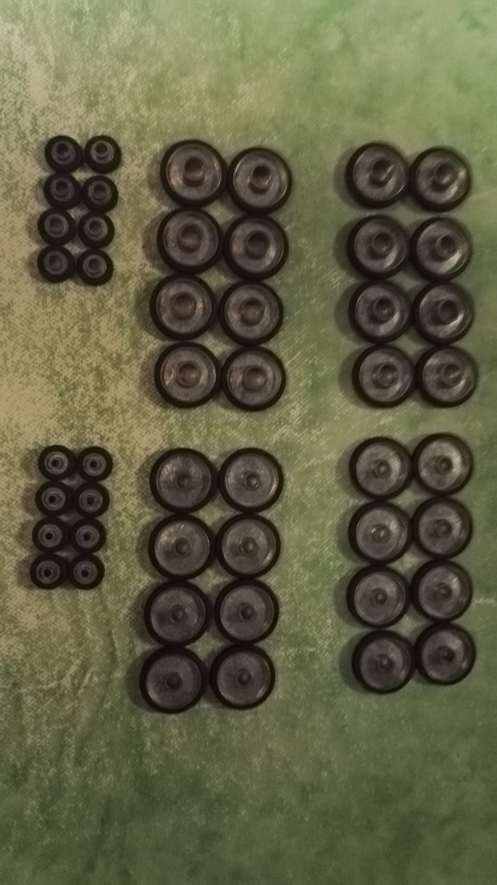

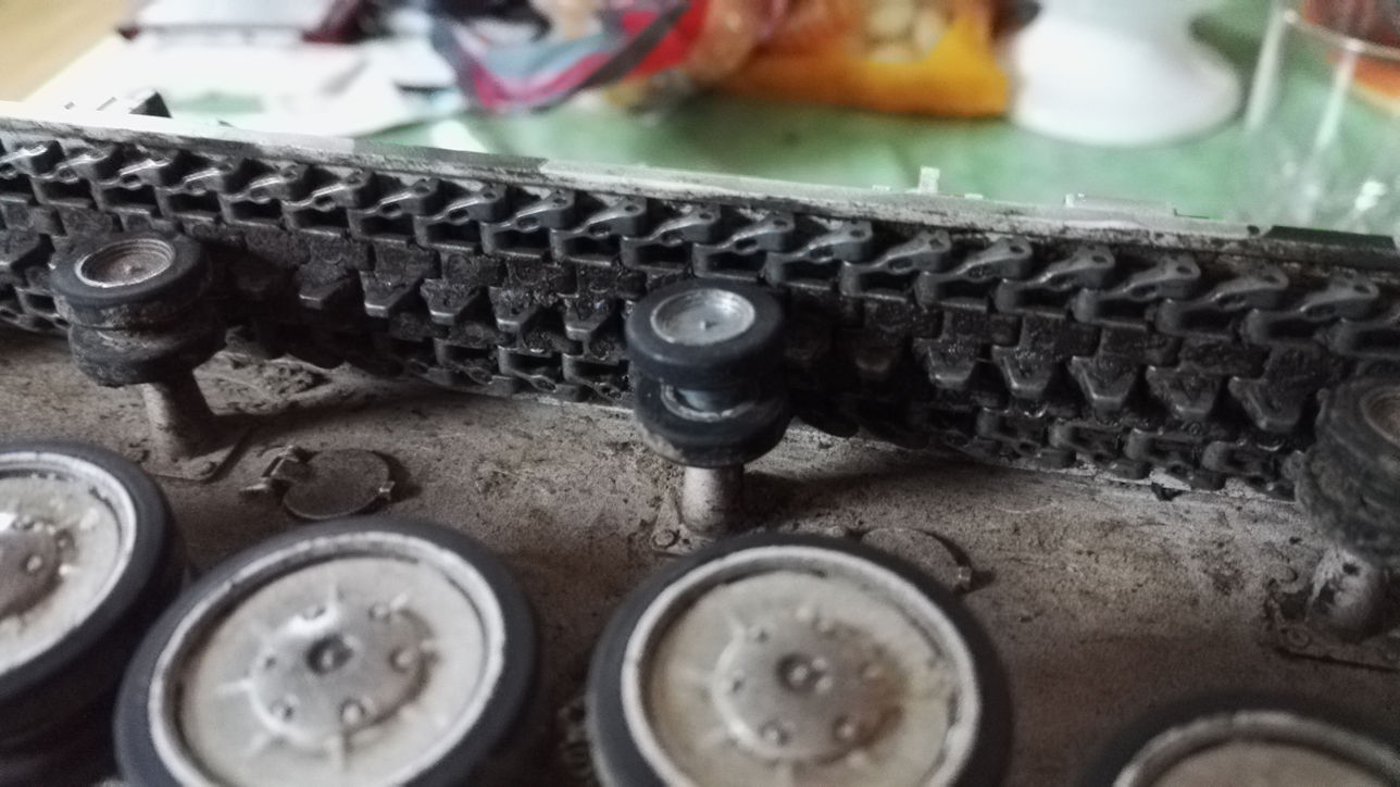

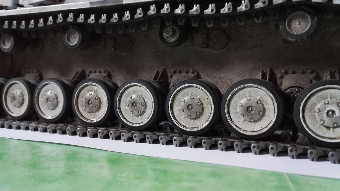

Je retrousse mes manches et je commande un jeu de roues / galets pour remplacer celui que j'avais perdu.
on repère celui qu'il nous faut et on le monte sans cric :

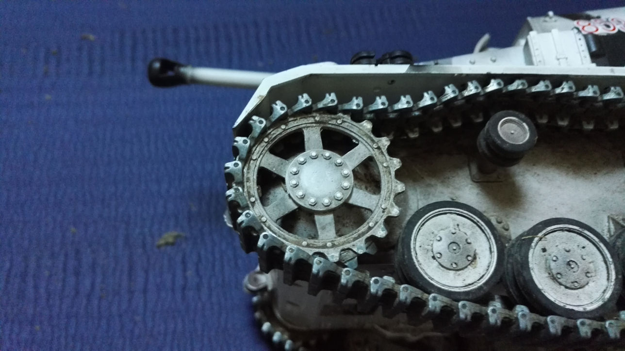

Après pose du galet de soutien et vissage de la visse du barbotin :

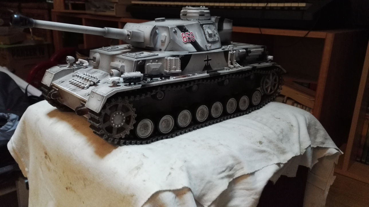

Mon char est prêt pour de nouvelles aventures :
