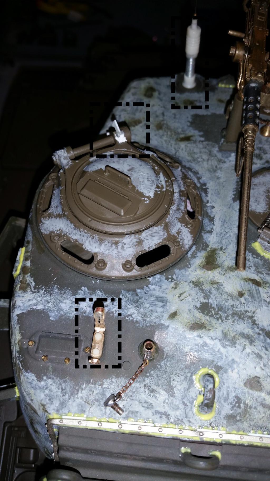

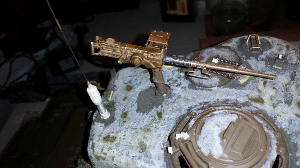

Tu peux utiliser un poil de balais plastique, (les balais pour l'extérieur). Tu as de modèles qui ont des poils réguliers d'une longueur et d'un diamètre correct, (au moins à l’œil).
Ça fait d'excellentes antennes souples.
Tu peux aussi fixer la base de ton antenne sur un petit ressort, ce qui donne la possibilité de tourner la tourelle, (comme sur les "vrais"). Je pense que tu devrais trouver des exemples en fouillant dans le forum.
Peut-être Gayal ou Sturm pourront t'en dire plus sur ce type d'antennes. Je laisse quelques photos pour modèle :
C'est le M26 de Gayal, l'antenne est de Sturm.
http://www.forum-rc-panzer.com/t8082-PERSHING-M26-TAMIYA.htm?start=40

Tu m'épates blitz. L antenne est bien de moi. c'est une fabrication maison faite à partir d un surmoulage d une antenne du halftrack m16
