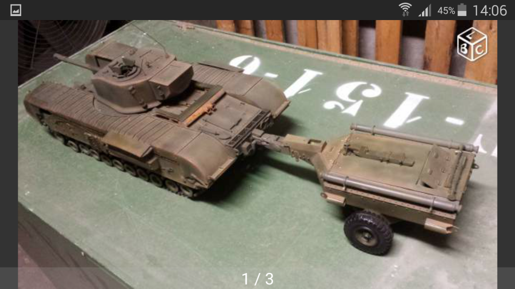

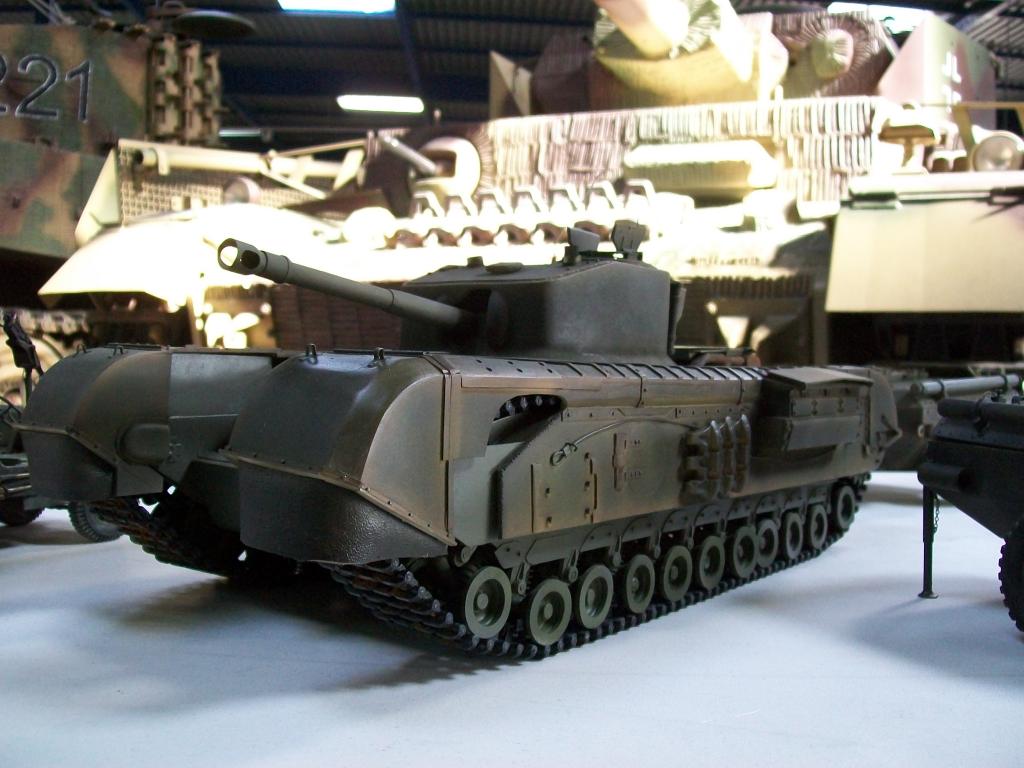

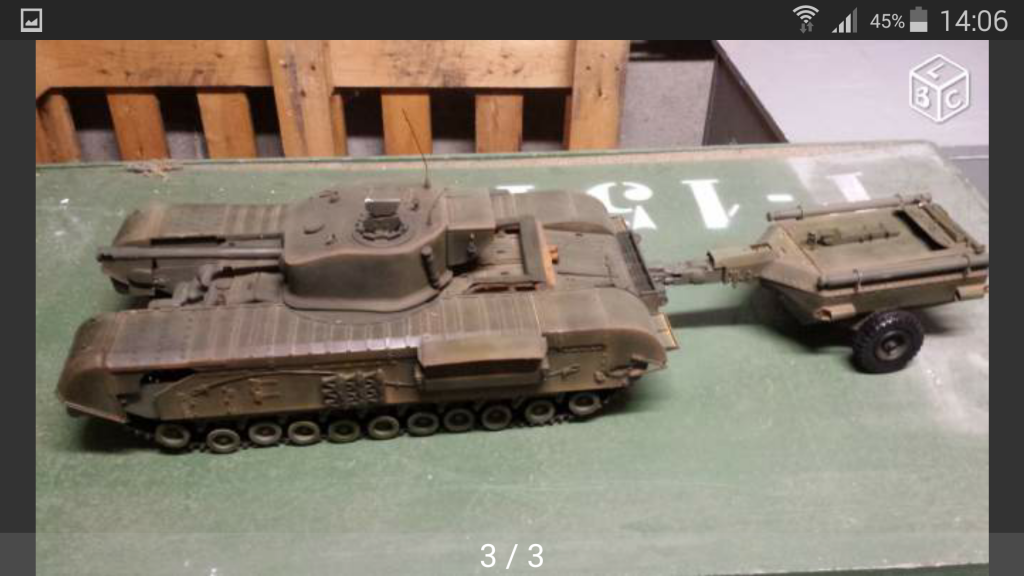

Pour ma réalisation, je suis partie d'un travail fait par LCT7008, sur la base de sa réalisation entièrement en scratch, total respect, sur une base de carte plastique avec des chenilles de tigre 1, pour ressembler au mieux à l'original.
Le voilà :
Et grâce au site LBC, j'ai pu en faire l'acquisition :

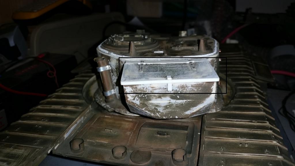

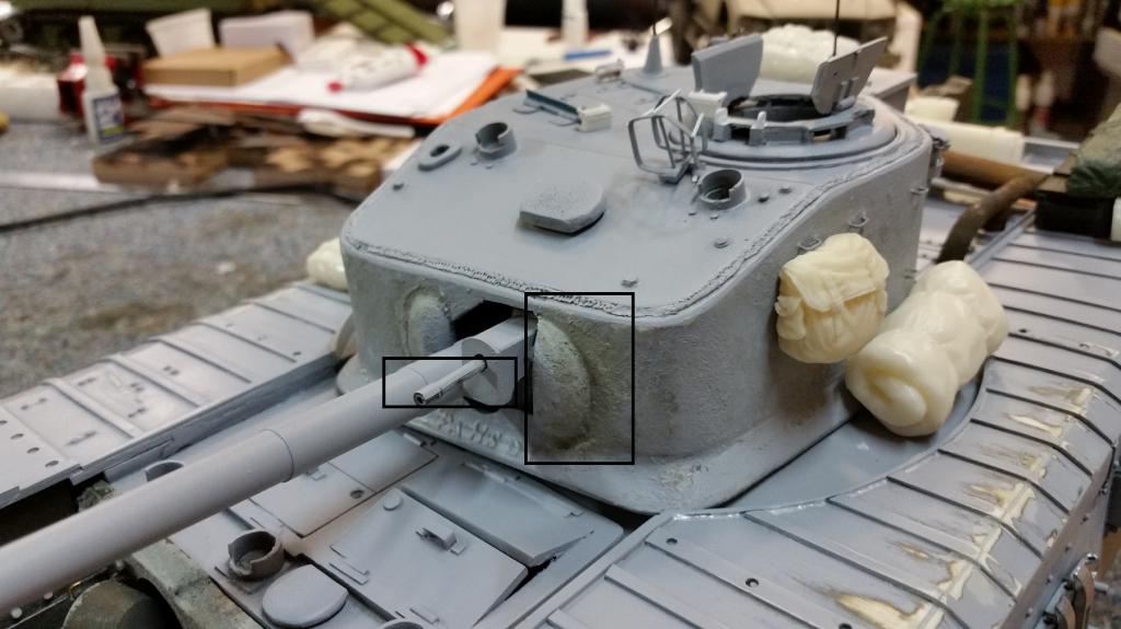

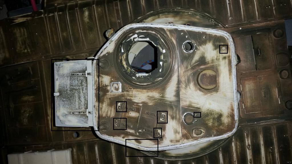

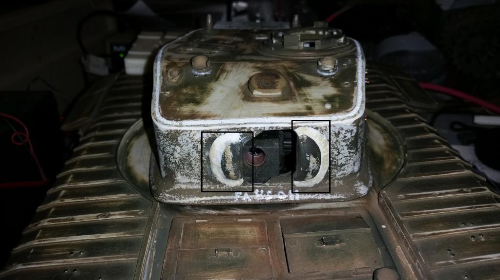

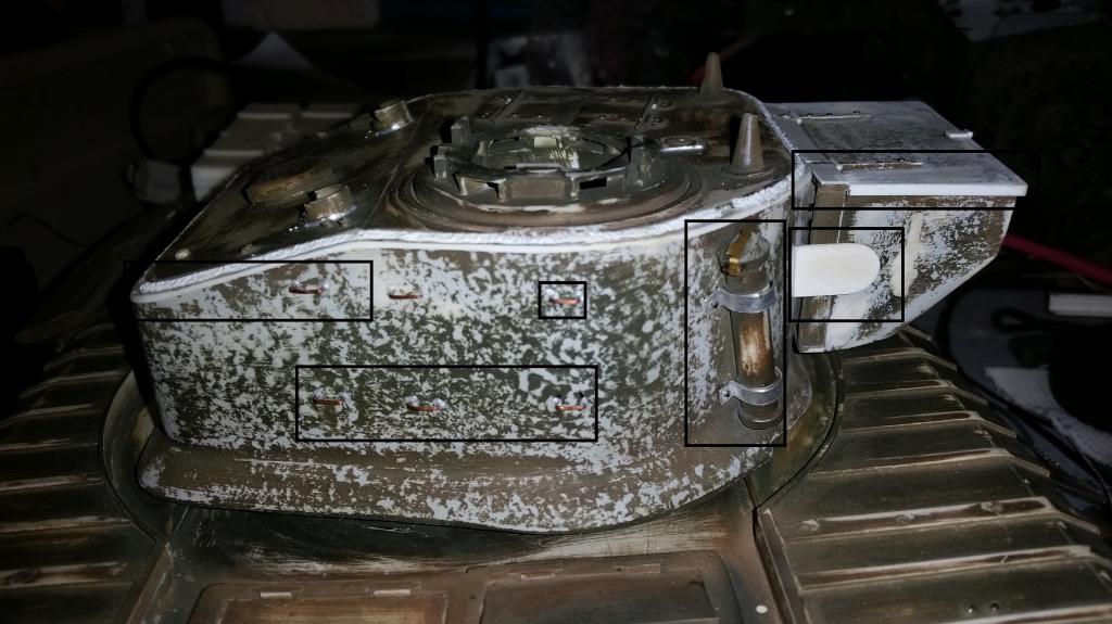

Pour la tourelle, un travail de ponçage, la pose de cordon de soudure avec de la miliput, revoir les charnières (alignement et dimensions identiques pour chacune), refaire le coffrage de la caisse arrière (redonner du volume) et insertion de tête de clous là ou c'est nécessaire.
Grosse erreur de ma part, (ensuite heureusement corrigée), j'ai "refait" les bourrelets qui encadrent le canon
Pose des attaches sur la tourelle, pour les sacs, et dans les "encadrés noirs" les modifications sont visibles.
La caisse arrière a meilleure mine, avec de belles charnières et un rebord franc sur tout le long.

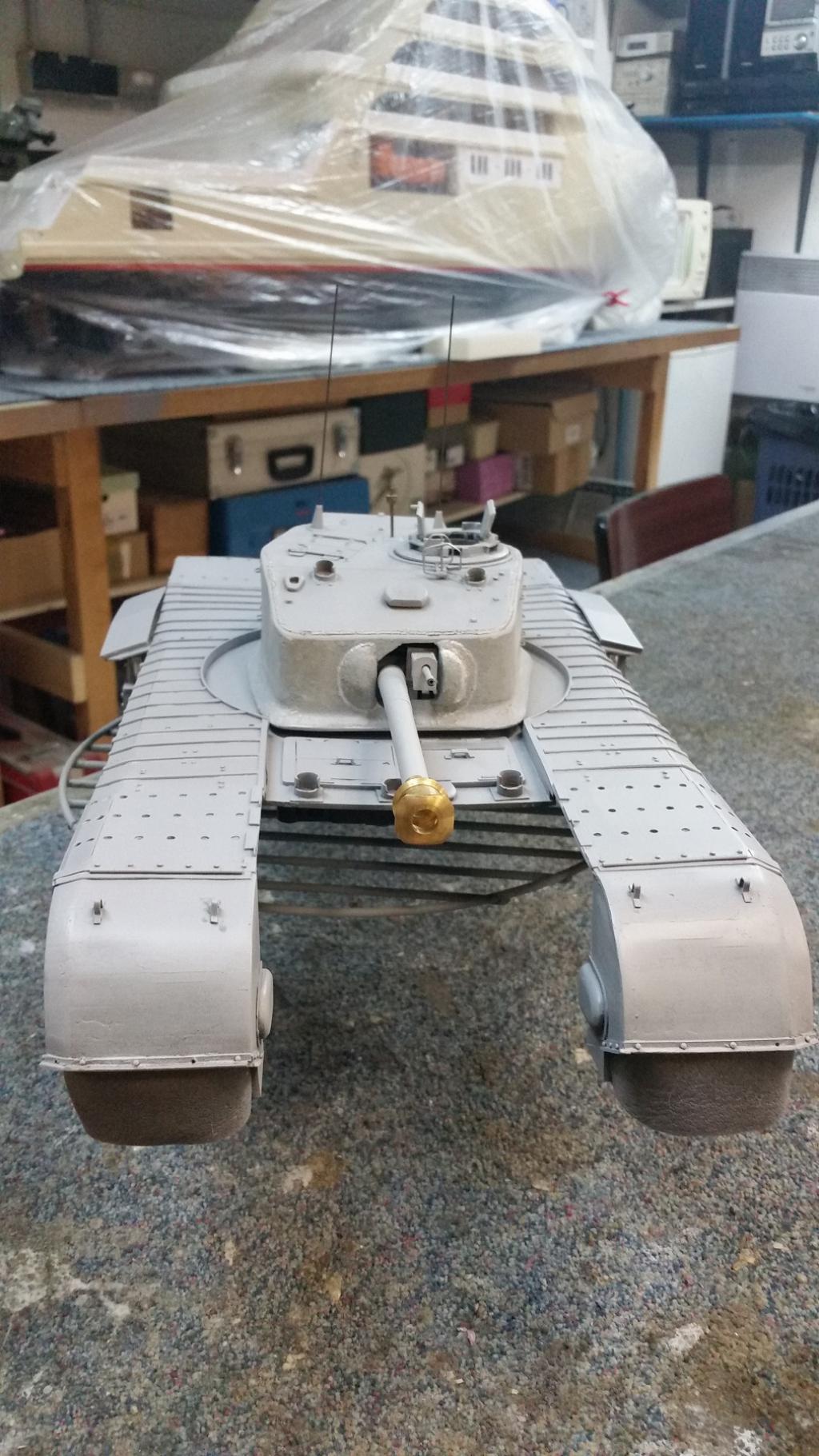

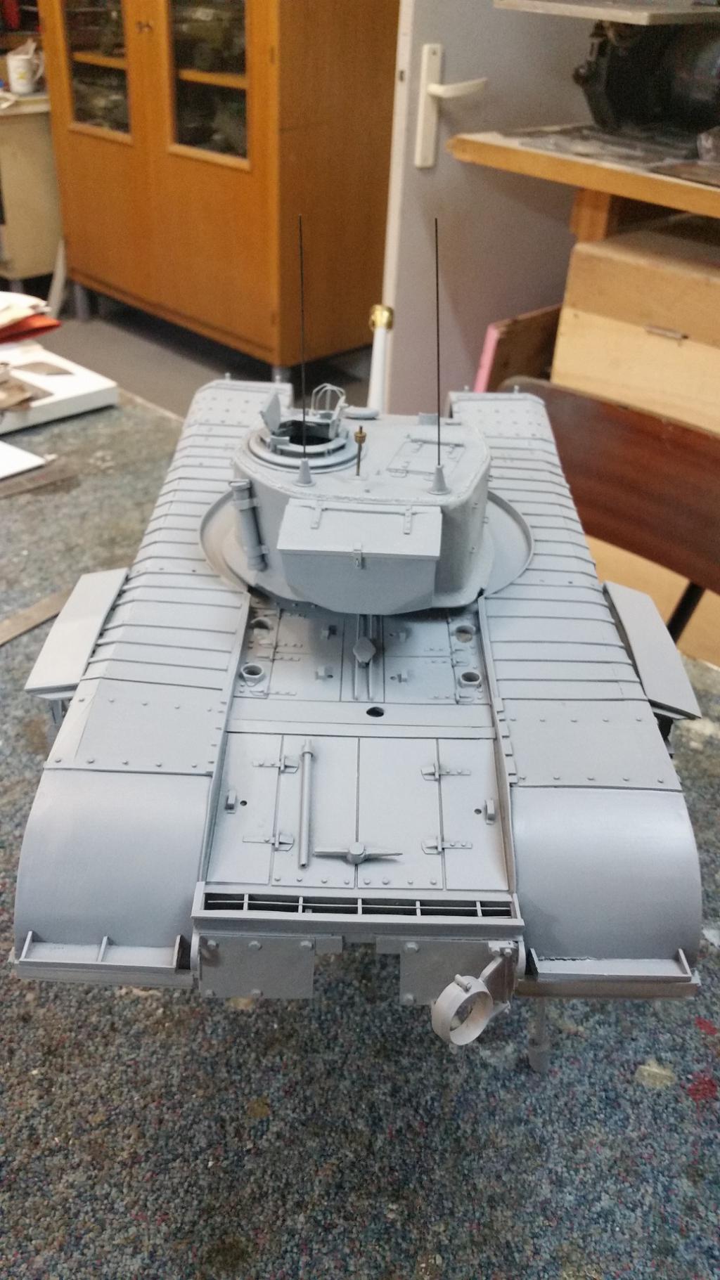

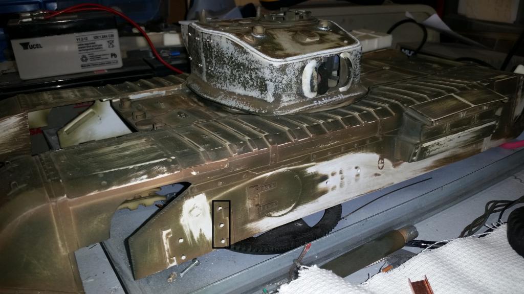

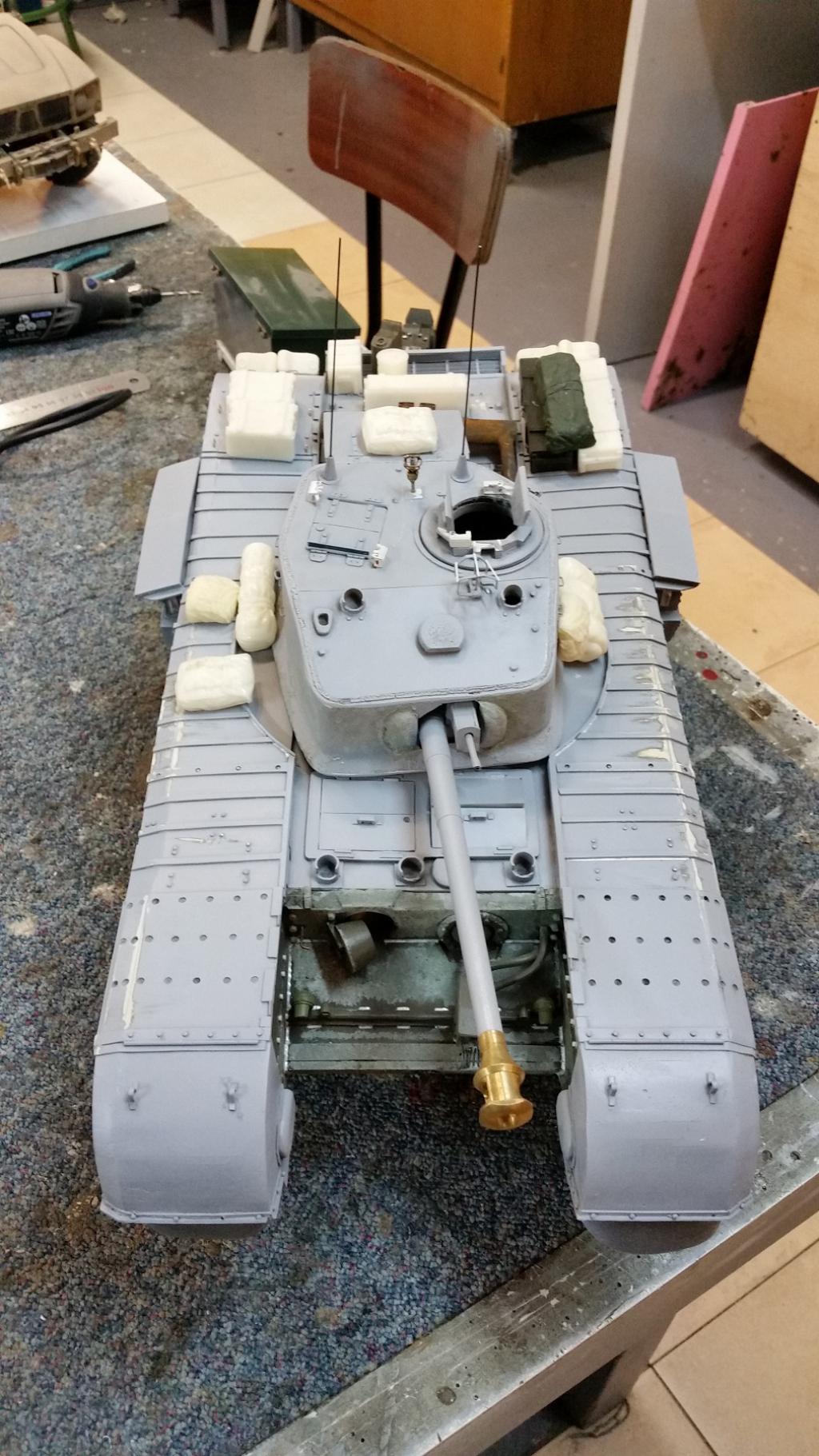

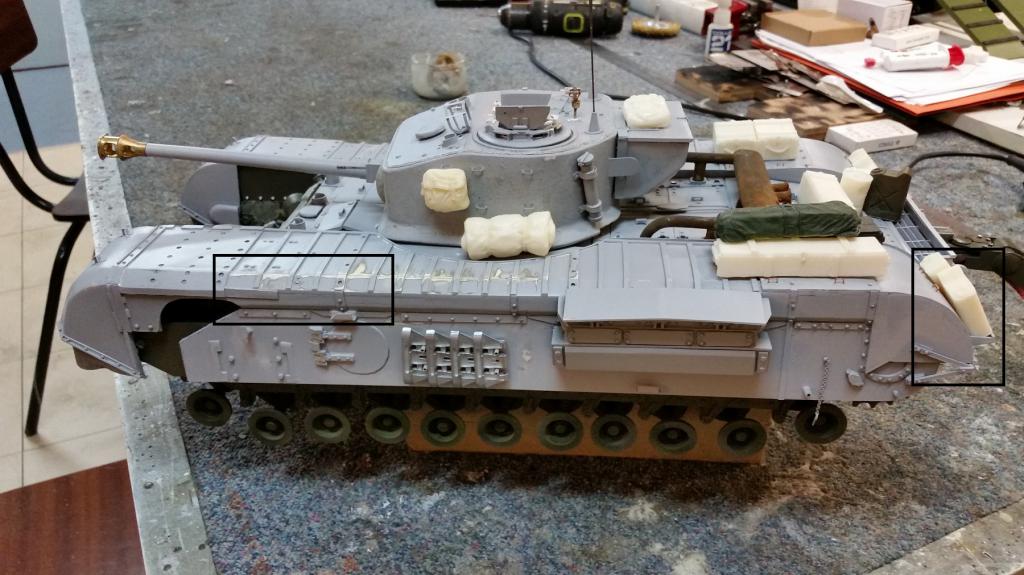

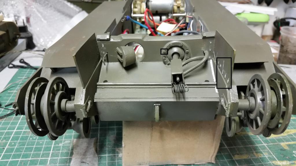

Alors ensuite, j'ai commencé par poncer tout le char, et enlever ce qui va être refait afin de préparer mon support de travail :
Je réponse les gros écrous, afin de les faire bien droits.
Je passe une couche d'apprêt Tamiya, visuellement pour l'œil, c'est bien plus facile de voir les retouches à faire, pour cela je vous conseil cette technique.

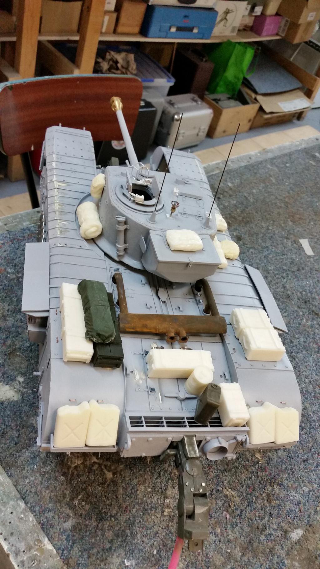

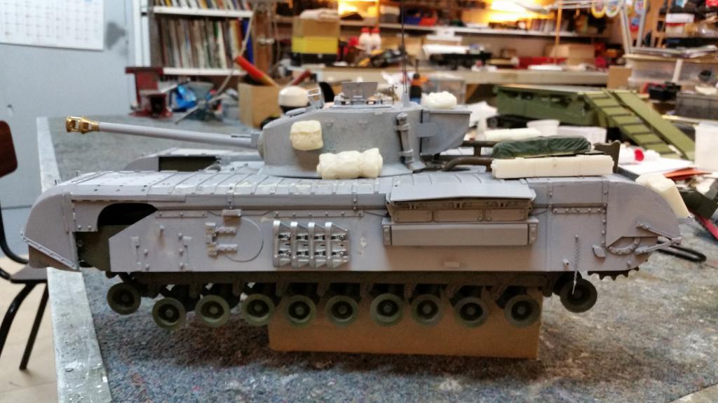

Dans les carrés, vous pouvez voir que j'ai réalisé la mitrailleuse de la tourelle, à côté du canon. Le canon, sur une idée de mon Sturm, provient du panzer 4, l'embout sera retravaillé par la suite, j'ai fait les 2 antennes sur la tourelle, les supports des chenilles de rechange, et toutes les pièces qui tiennent et supportent les câbles latéraux.
Dans les carrés, ce sont les "endroits" à refaire, la finition ne me convient pas.

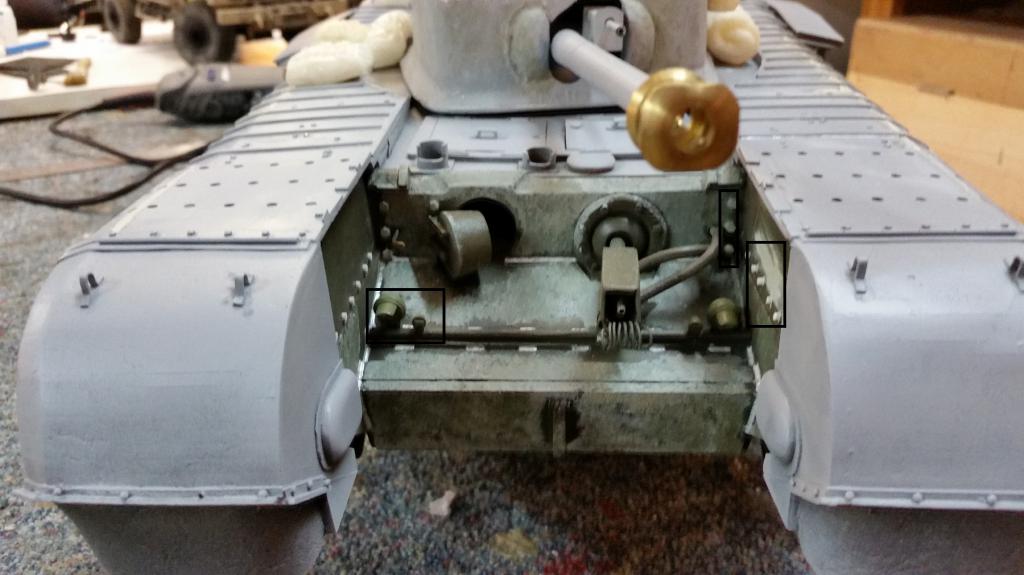

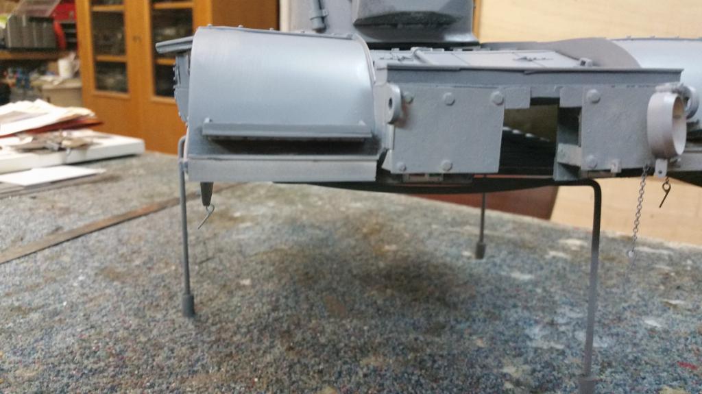

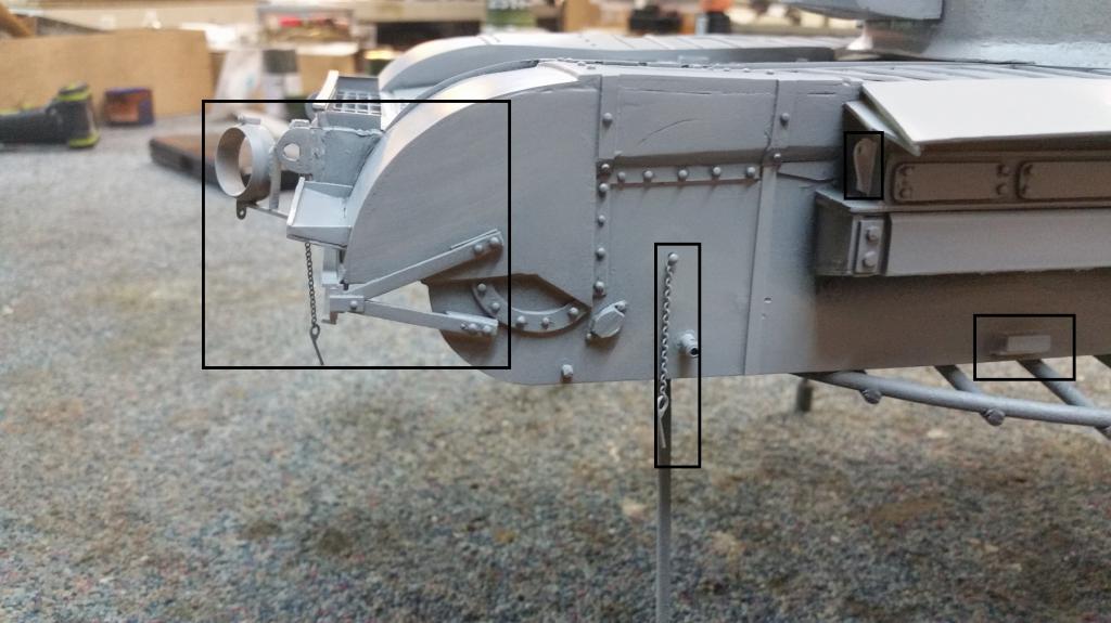

J'ai refait les articulations des gardes roues arrières, et avec du laiton et articulé, une embase de support de l'alimentation en essence via la remorque, plus les chaînes et goupilles pour fixer le câble.

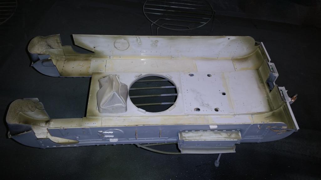

Ici, on se rend bien compte de la fabrication du haut de caisse uniquement à partir de carte plastique.

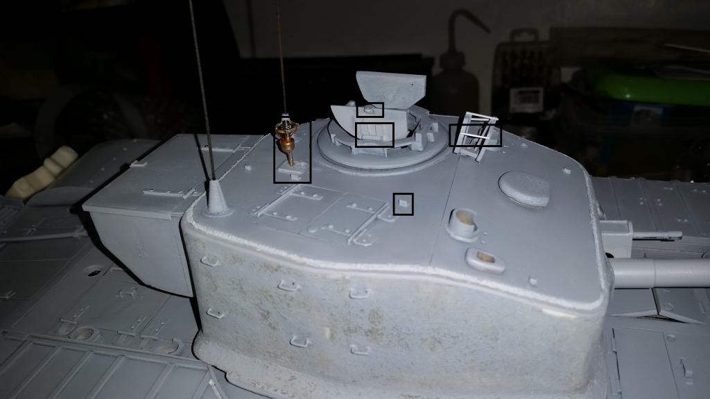

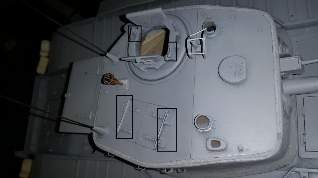

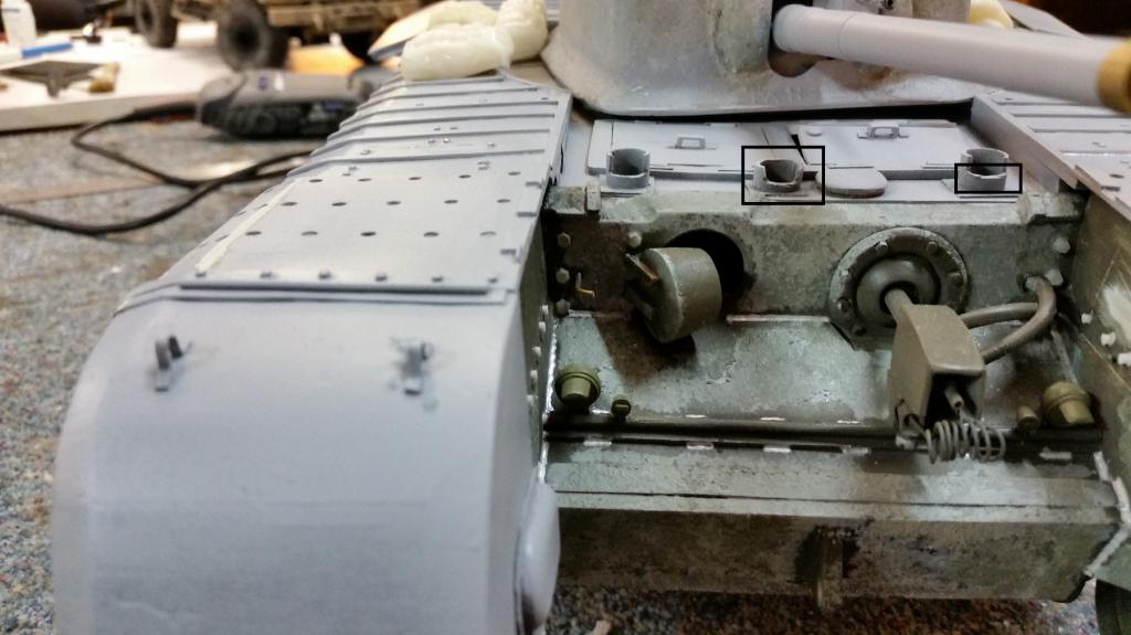

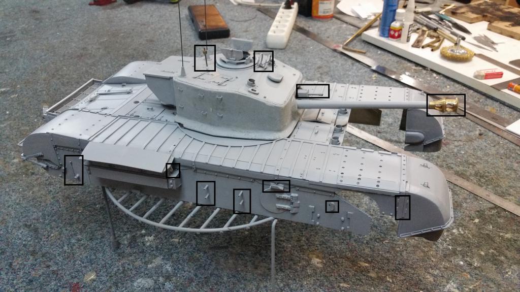

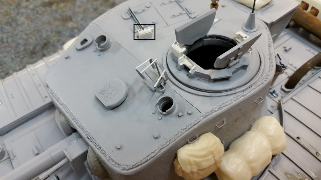

Toujours la suite sur ce char, j'ai travaillé sur la tourelle...

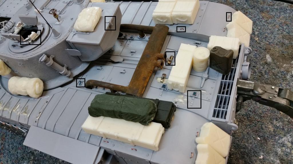

Reprise de l'embase d'antenne, du laiton pour changer un peu, dans les carrés, des rajouts pour donner le détail du char, les trappes de la coupoles sont refaites, collées bien droit et dans l'axe avec les bords taillées, et des nouvelles charnières.
Dans les carrés en bas, j'ai refaits les charnières et posé 2 longueurs , dans les carrés en haut se sont les "verrous de trappe" qui vont être refait.
Je réponse les défauts de finition, et j'ai fais les moulages des accessoires qui vont donner un peu de finition par la suite.
Nouveau verrou de trappe, charnières re-travaillées, fixation des manches de pioche, et points d'attache pour les futures caisses.
Les nouveaux verrous, avec des petits ressorts dedans pour faire bien TYPO
Ponçage de l'arrête de la mitrailleuse, et j'ai enlevé les bosses merdiques que j'avais fais sur le masque du canon, la version d'origine est bien mieux. TYPO
Pose des phares et les "nouveaux" boulons arrivent, mieux que la cyano.
Je dois retravailler les logemets des épiscopes, ils sont en l'état pas régulier et uniforme.
Une vue de la bête, il a une mine bien sympa ce croco
La suite bientôt
