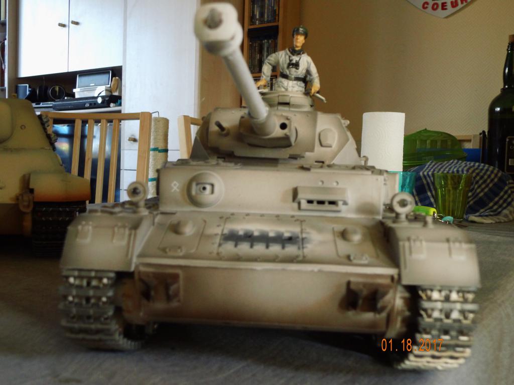

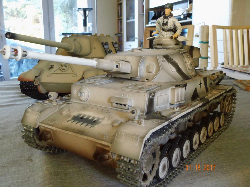

voila ma deuxieme bête qui est arriver TYPO deja fait pas mal de changement et je peut dire pas facile car la caisse est tres petite mais bon c'est fait
les changements :
canon alu
recul canon + flash obliger de réaléser le canon alu avec une meche pour faire rentrer un maximum la led pour celui qui veut faire pareil attention l'alu etant tres fin prendre sont temps pour ne pas qu'il chauffe et faur pas trop agrandire car aprés probleme pour remettre le museau du 75mm reste le canon à peindre et les jupes qui sont en preparation
voila voila TYPO

il te restera aussi a raboter un minimum les affreuses led de phare pour être au top

j'ai acheter des cache ;-)

oui mais il te faudra les raboter quand même pour que tu puisses les mettre TYPO

si on regarde les photos du PZIV le bouclier du canon est trop large

Sa bosse dür du côté d'Amboise typo oui effectivement en regardant les images le bouclier est trop large,mais tout cela dépend ,si tu respecte l'historique ou te fais plaisir typo je te mets un lien de celui de Saumur ,agrandi la photo et tu verra ( pas le cochon deve ) où il faut que tu recoupes pour respecter,mais à ce moment la mitrailleuse de tourelle est pas non plus à la bonne place,doit être plus près du canon,comme dit Yan33 oui lime les Leds,sinon si toi y en à pas vouloir t'enm........prends des Leds SMS,c'est ce que j'ai mis sur le Sherman à l'arrière ( rc tank ou magasin électronique ) mais il te faudra ouvrir les phares,cela se fait et si moi y arrive avec mes gros doigts ,tu dois aussi,mais il faut y aller avec douceur
