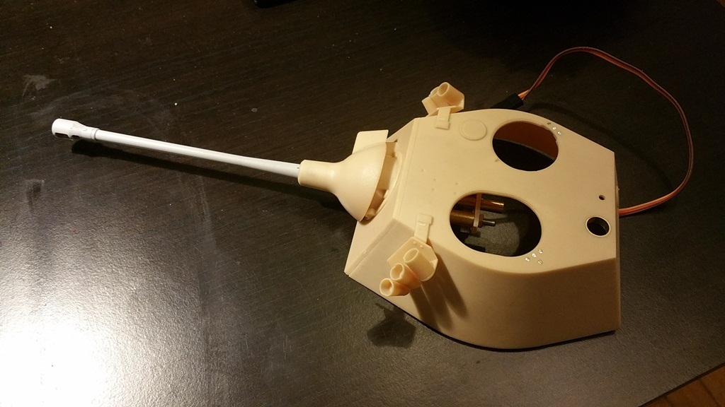

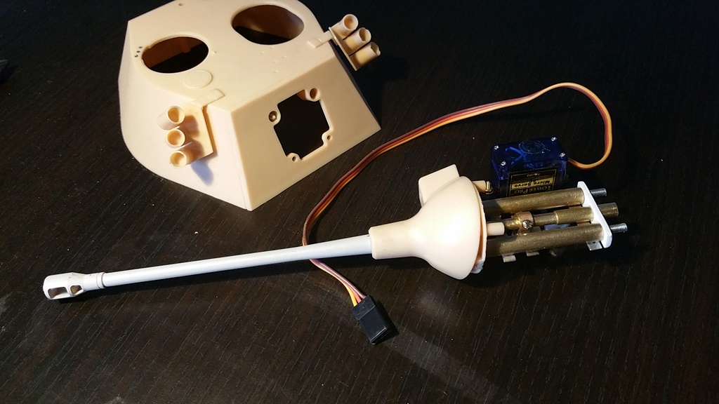

Pour commencer par le plus simple, je me suis attaqué à la tourelle qui d'origine est complétement vide! TYPO Pas de moteurs, pas de mécanique pour la rotation tourelle ou le mouvement canon... Bref pour le prix ça pique!

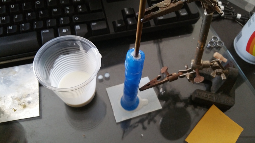

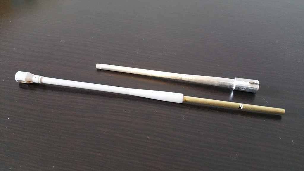

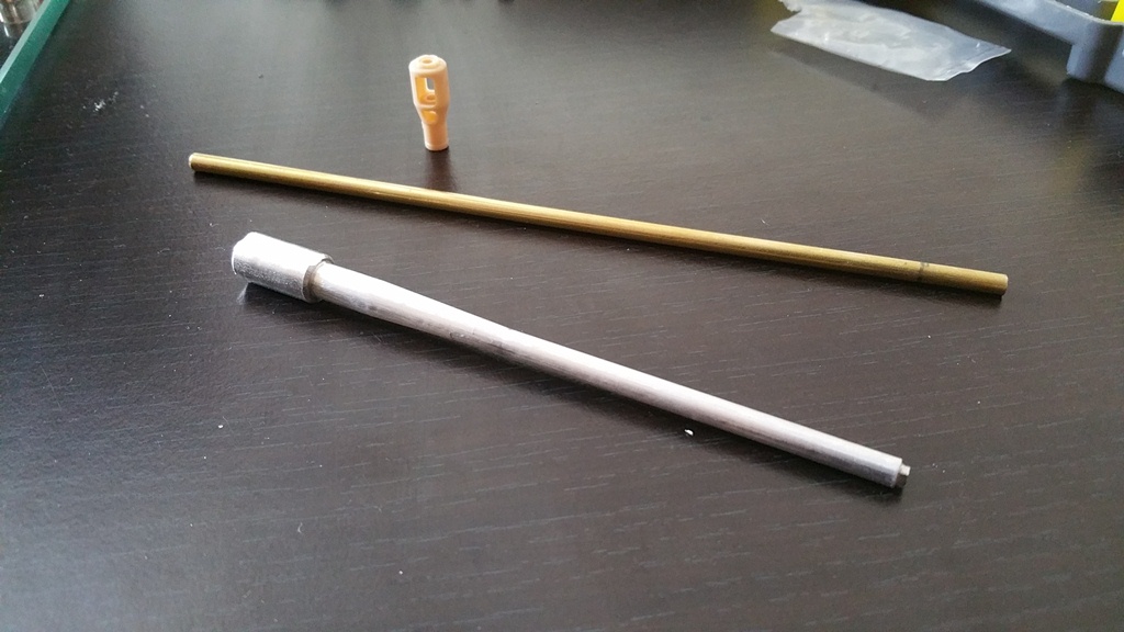

Surprise le canon en alu tourné est plein! impossible d'entreprendre un percage pour y passer une fibre ou une led.
Pour m'eviter l'achat d'un nouveau canon usiné j'ai donc décider de la surmouler.
Voici le canon d'origine et au second plan le futur nouveau canon TYPO

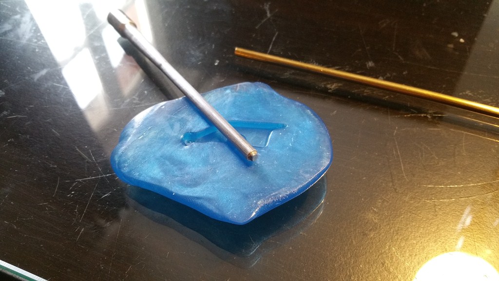

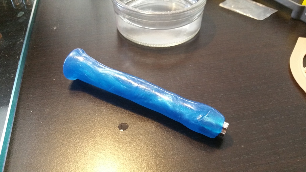

pour réaliser le moule, j'ai utilisé du blue stuff. Cette matière devient maleable a vonlondé aprés une passage de 5min dans l'eau bouillante. Une fois refroidi la matière deviens dure
J'ai donc utilisé le canon d'origine pour faire l'empreinte
et j'ai coulé de la résine autour du nouveau canon
et voila le résultat après une couche de peinture. Le nouveau canon pourra recevoir une led ou un petit flash

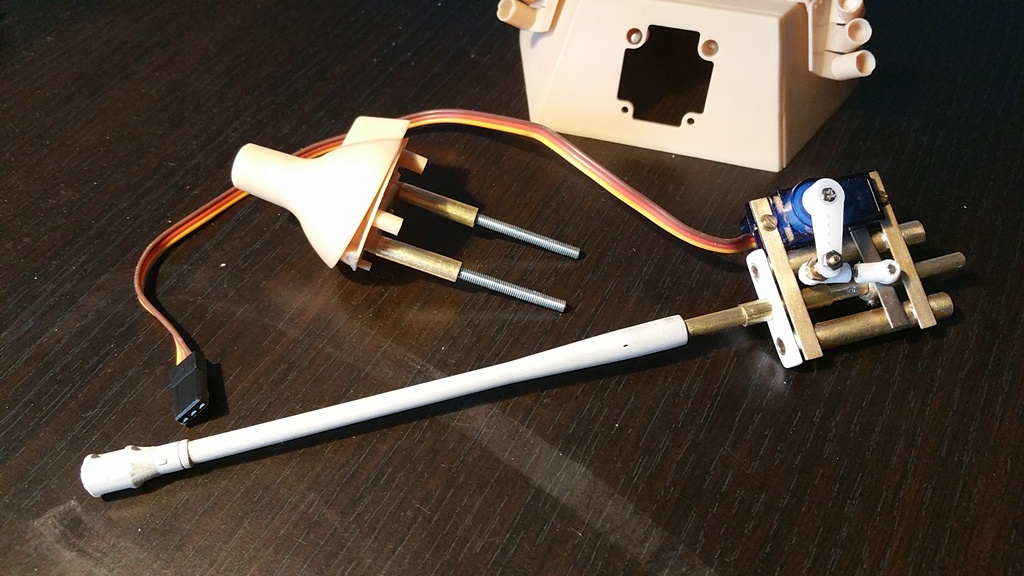

toujours dans l'idée de le rendre entièrement fonctionnel j'ai improvisé un recul canon en utilisant des profilés laiton. C'est toujours moins cher que d'acheter les systèmes tout fait TYPO

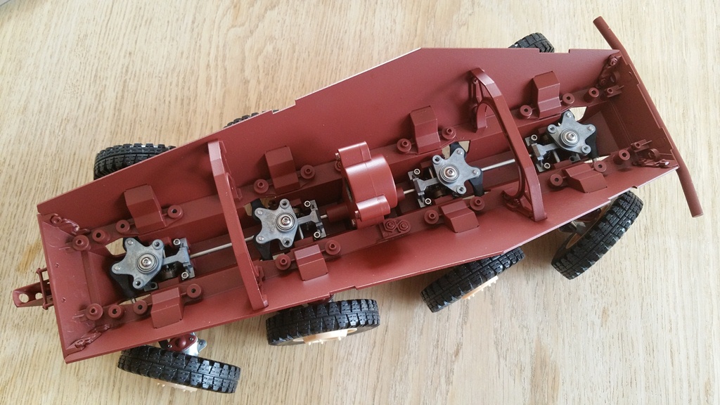

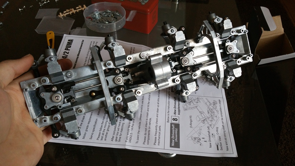

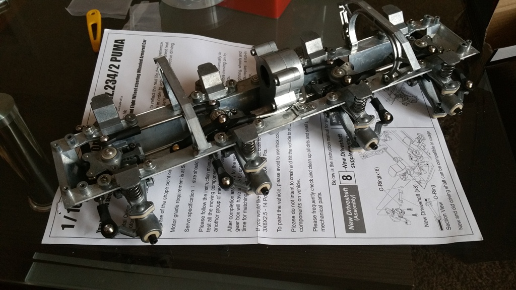

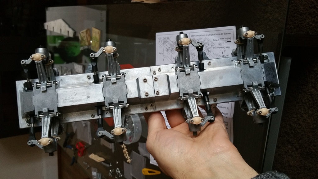

La suite du Puma avec quelques photos que j'avais prises au moment d'assembler le chassis.
Messages: 7 993
MessagePosté le: Dim Fév 12 2017, 21:50 Sujet du message: Sdkfz 234/2 Puma Répondre en citant
et maintenant ça donne quoi ???
Messages: 1 050
MessagePosté le: Lun Fév 13 2017, 00:40 Sujet du message: Sdkfz 234/2 Puma Répondre en citant
Un beau châssis TYPO Niveau qualité du Zamac,ça n'a rien a voir avec Asiatam !!

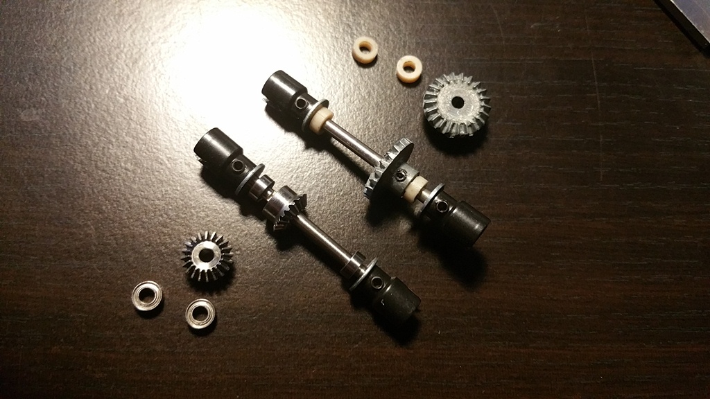

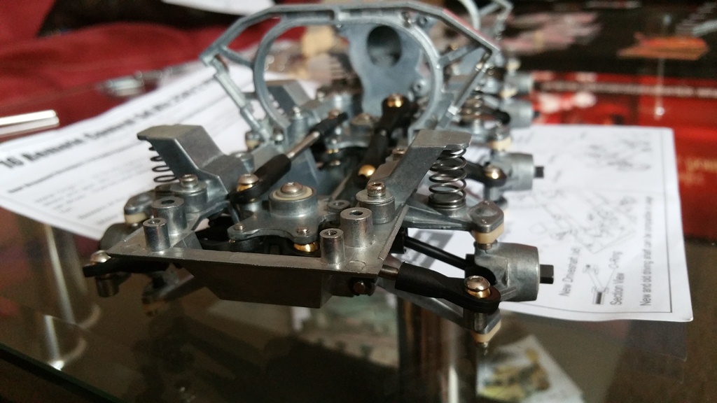

Par contre chez asiatam les pignons conique de l'opel blitz sont en laiton... Chez Xion les pignons conique du Puma sont en zamak... jyk

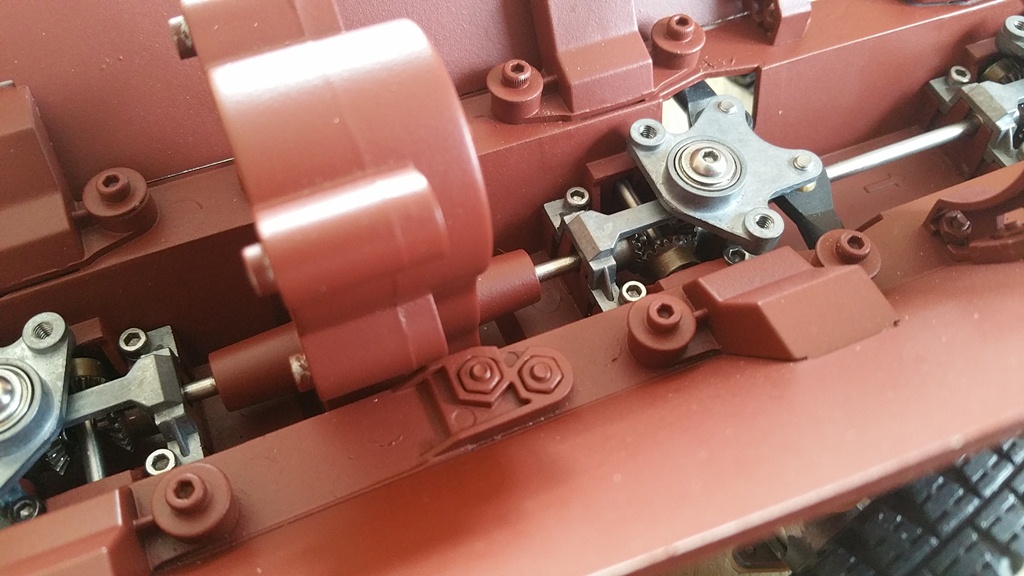

Du coup aprés 1 heure de rodage et de test... bah j'ai tout simplement flinguer le premier couple conique. TYPO J'en rigole mais sur le coup j'avais la rage.
Le probléme est connu par le vendeur. C'est tout simplement un axe de cardan qui s'est bloqué... C'est pourquoi il propose un joli kit pour remplacer tous les cardans... c'est pas magnifique comme principe... ui,k
De cette amer expérience j'en ai déduis qu'il fallait dégager tous les couples conique en Zamak qui en plus d'être fragiles sont affreusement bruillant.
Remplacer tous les cardans par le fameux kit proposé par Xion.
Et dégager les bagues en plastique pour les remplacer par des roulements a billes.
Tout ça pour dire que ce puma coûte déjà les yeux de la tête...

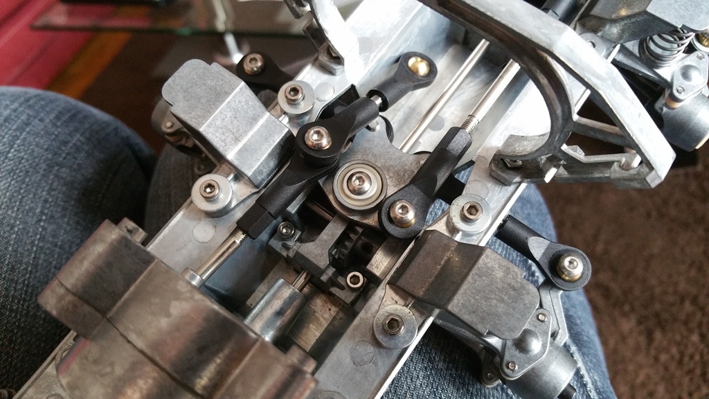

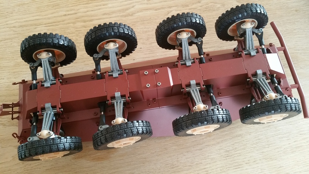

Après plusieurs mois d’économie j'ai fini par acheter toutes les pièces. J'ai fini par les assembler ce weekend. Voila les photos
J'ai remplacer les pignons par des couple conique en acier et j'ai mis des roulements à bille
J'ai ai profité pour mettre un coup de peinture pour faire propre
Il me reste encore a revoir tout le systeme de direction typo
