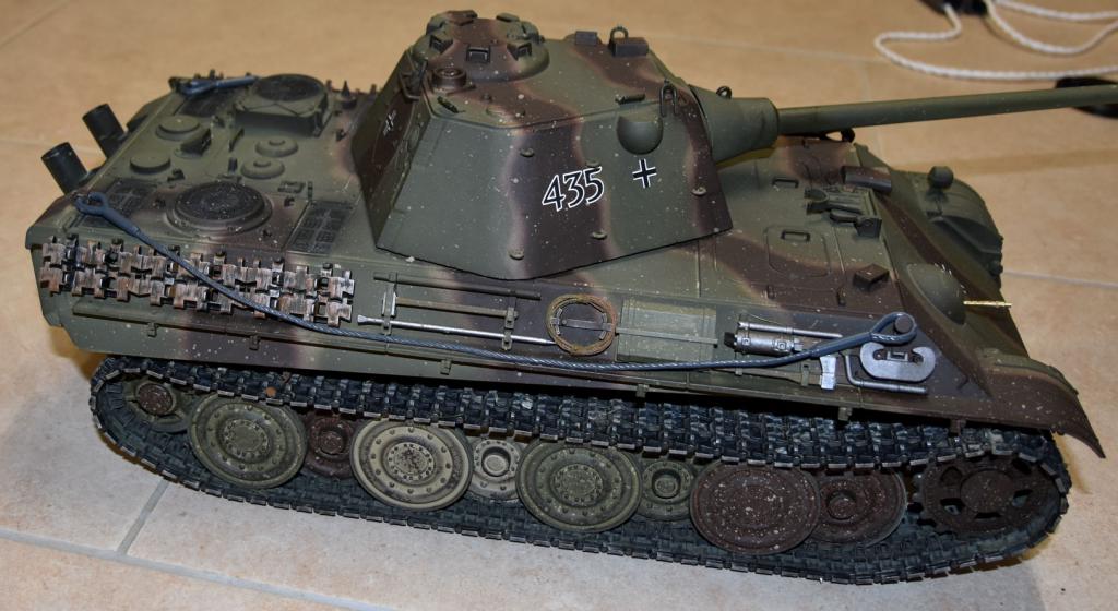

Voici mon char Panther F, de marque Taigen, équipé d'un module de recul du canon avec flash xénon, platine Elmod fusion pro.
Transmission 4.1 en acier, chassis, tourelle, chenilles etc en métal.
Il pèse 6,2kg
A+
Raphaël

MessagePosté le: Jeu Nov 24 2016, 21:38 Sujet du message: Panther F Répondre en citant
Belle bête !!!! J'adore la schmalturm et les galets acier !!!!! hlkjhl

MessagePosté le: Mer Nov 30 2016, 20:12 Sujet du message: Panther F Répondre en citant
Y a pas à dire les chars ''from the box'' d aujourd'hui ont quand même une autre allure que ceux d il y a 5ans ou 10ans...
Juste la croix baltique sur l avant qui me semble être de trop.
Sans dénigrer le haut parleur visaton ''petit modèle'' tu devrais passer à un tamiya.Avec ton elmod tu vas entendre la différence...

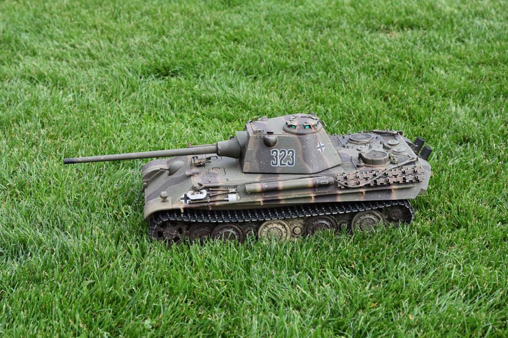

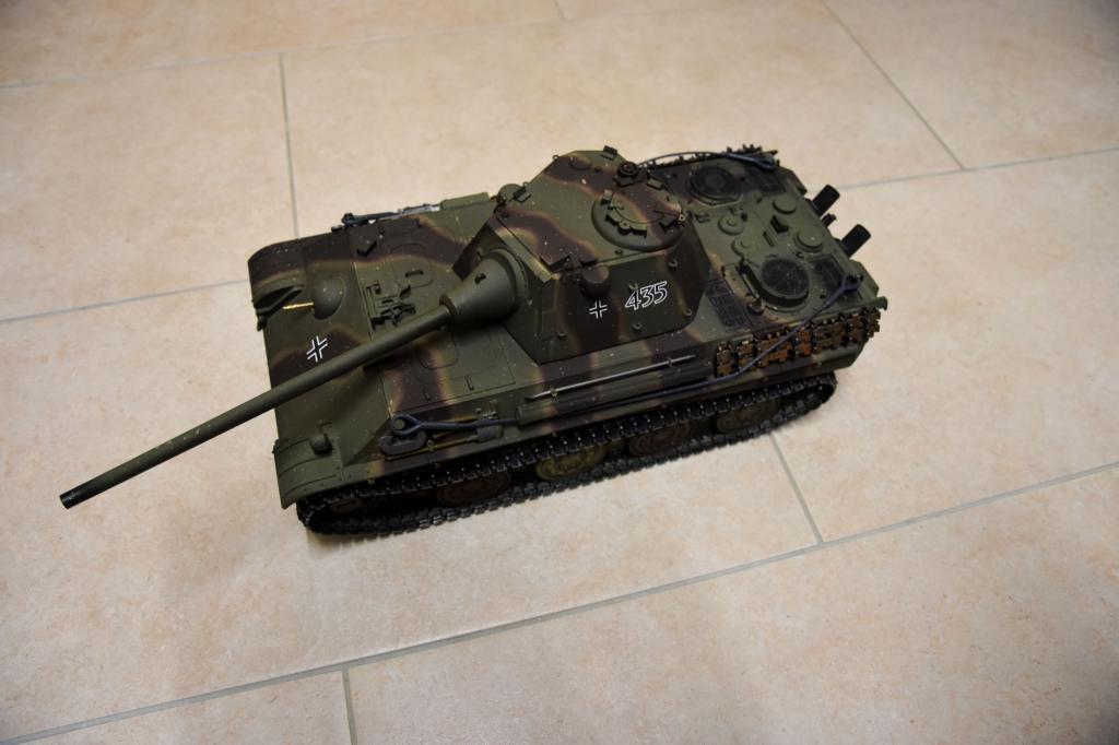

Hello,
Voici une petite mise à jour de ce post.
J'ai effectué quelques modifs sur ce Panther que m'a piqué mon fils cadet... Je me suis racheté un autre Panther F du coup :)
Et le miens :
Et enfin toute la famille...

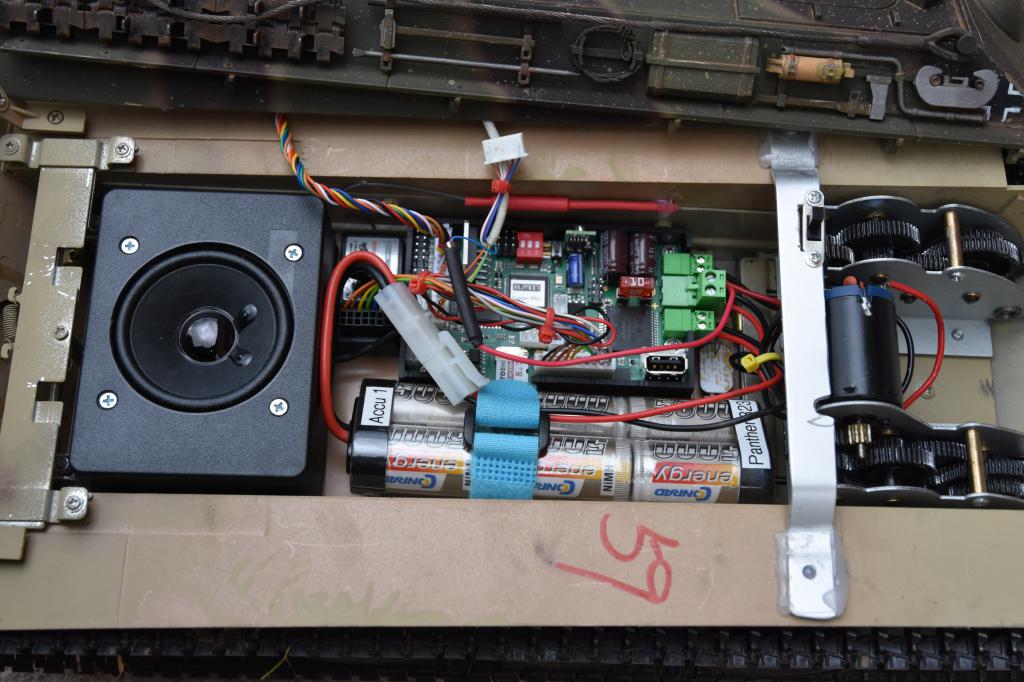

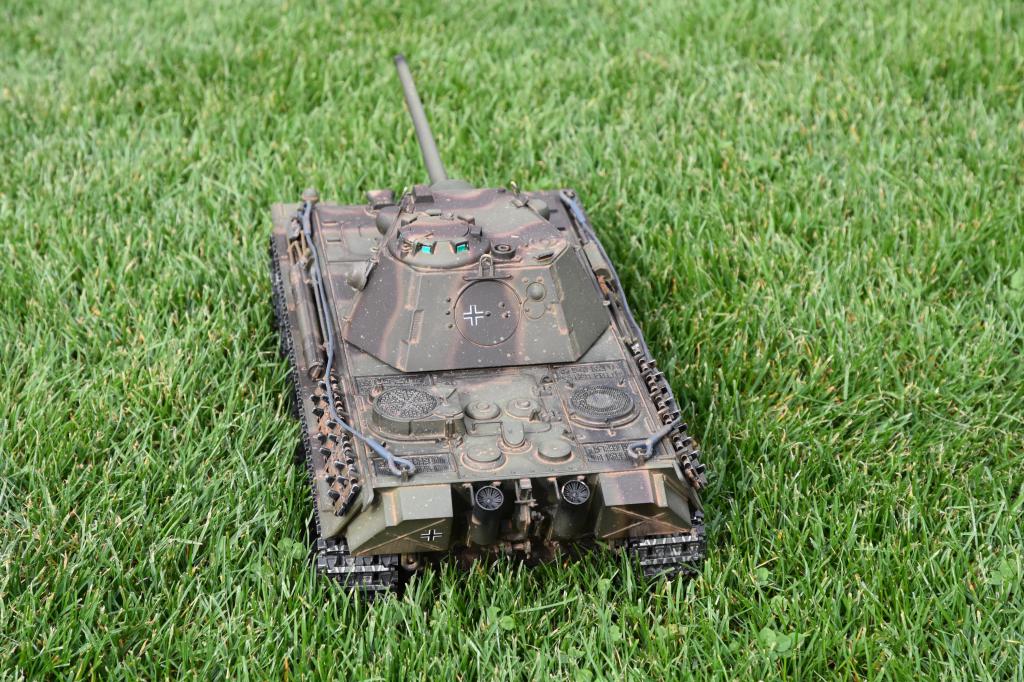

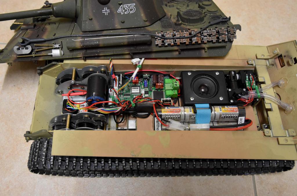

J'ai crée les pars-pluies avec une tôle en laiton, une pince à découper et la dremel. Le plus compliqué a été d'arriver à retrouver une teinte plus ou moins proche de ce que j'avais d'origine sur le char.
Les épiscopes ont étés peints avec un verni vert sur une couche de blanc.
J'ai également modifié l'emplacement du bouton on/off pour le mettre sous une trappe à l'avant du char. En effet l'hiver on sort dans la neige et je pense que l'interrupteur aurait fini par souffrir. J'ai fait ça avec un bout d'alu que j'ai découpé et plié.
