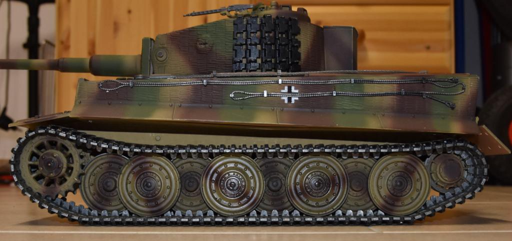

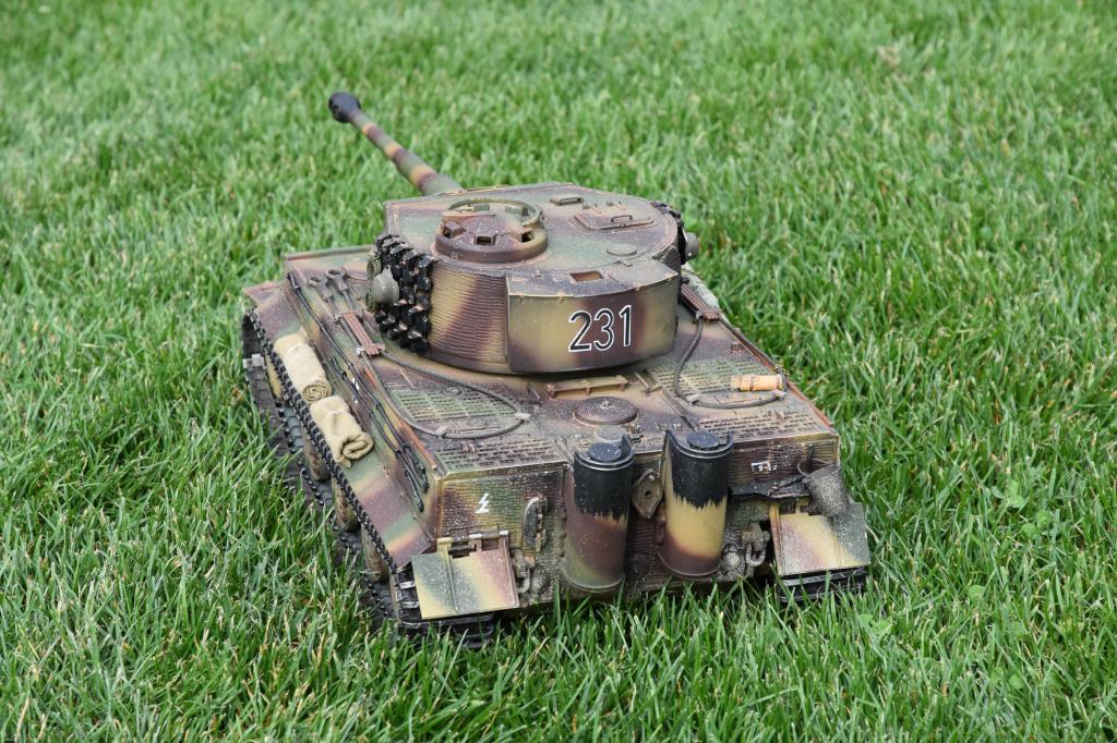

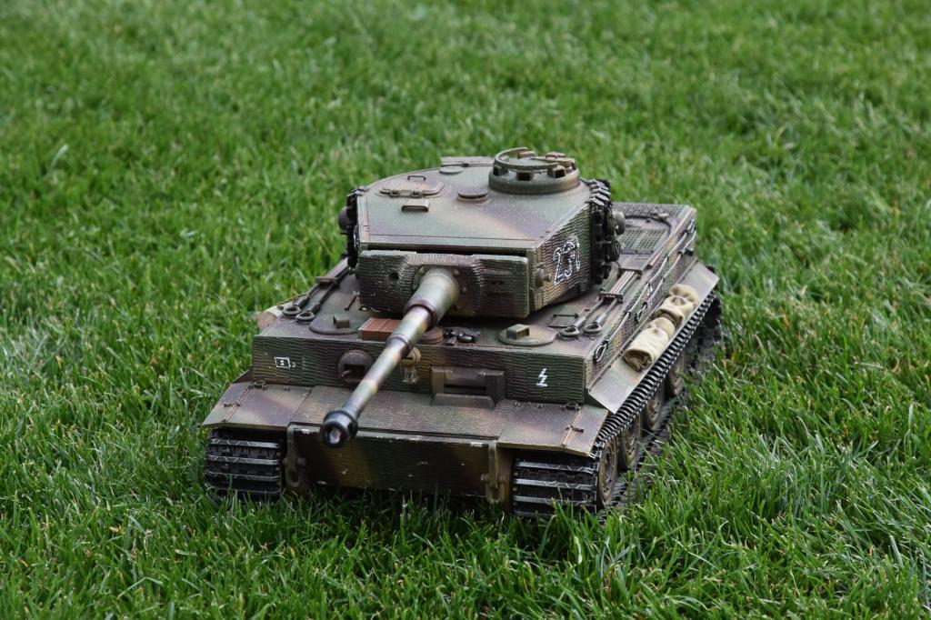

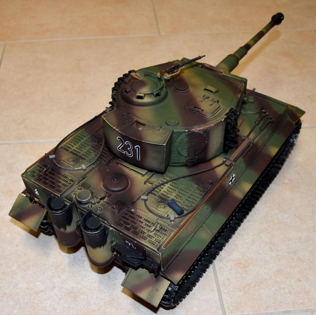

Je vous présente le Tigre I que mon fils va utiliser prochainement (genre à Noël). Il l'a déjà testé avec son ancienne configuration et platine RX18.

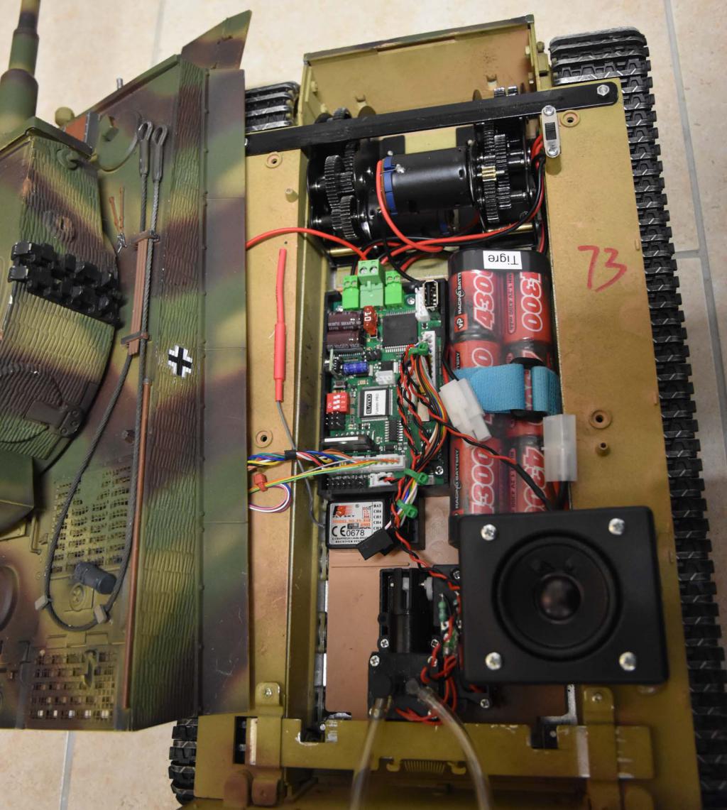

Il s'agit d'un char que j'ai acheté d'occasion, un Taigen, avec déjà pas mal de parties en métal (tourelle, chassis, chenilles etc). Je l'ai amélioré avec un module Elmod Fusion pro et un haut parleur Visaton, ainsi qu'une transmission en acier.
Il a un module de recul de canon avec flash xénon et également le module 360°.
Son poids est de... 7,7kg

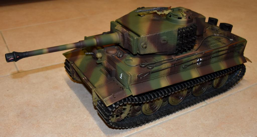

Sa couleur était à la base beige et brune, mais mon fils insiste pour avoir son char en 3 couleurs (comme celui de papa, voir présentation dans les Panther), du coup j'ai rajouté des bandes vertes à l'aérographe (première fois que je maniais cet engin d'ailleurs).
Voici quelques photos :

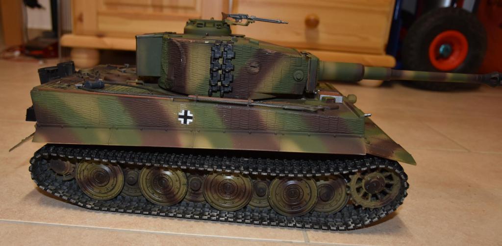

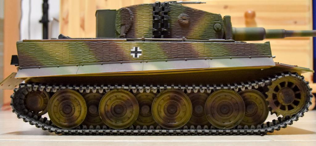

J'ai réglé la tension des chenilles (la droite sortait facilement de la poulie arrière, avec l'ancienne platine RX18), si quelqu'un aurait la gentillesse de m'indiquer si c'est ok comme j'ai fait :
Merci.

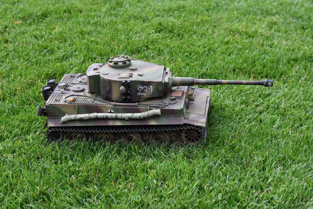

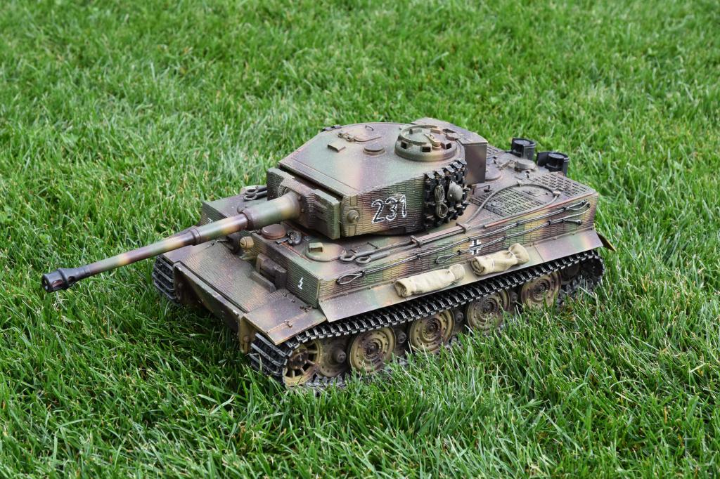

Mise à jour du post après quelques ajouts et détails sur ce char
Si quelqu'un a une idée de comment je pourrais faire les épiscopes sur la tourelle ce serait volontiers :)
J'ai également installé un le système infrarouge Taigen pour les combats de chars à la maison. Afin d'éviter de faire un trou à côté du canon, j'ai installé l'infrarouge à la place de la mitrailleuse de tourelle et j'ai placé la led de mitrailleuse derrière avec une ligature et un peu de colle chaude. Ainsi j'ai les 2 au même endroit et ça marche :) le plastique de la led infrarouge transmet parfaitement bien la lumière de la led rouge derrière.
