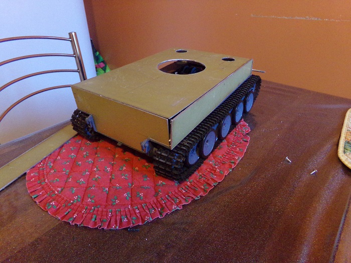

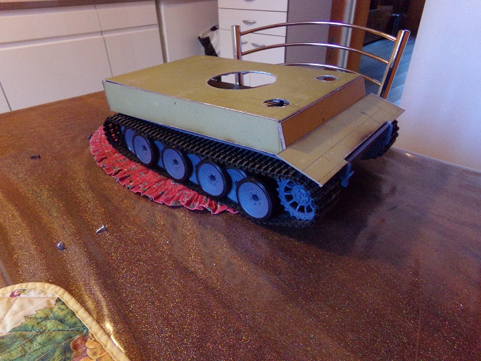

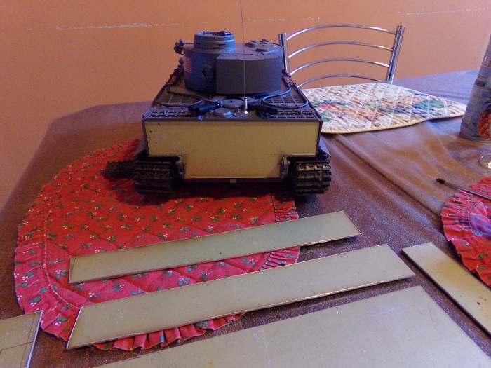

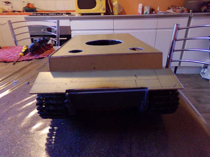

voici le début d'évolution de mon tiger: coque supérieure en métal (en cours)
pour les dimensions,je les ais pris sur mon char et reporter sur la plaque métal que j'ai.
pour assembler les plaques,quelqu'un a une combine! (je ne possède pas de fer à souder).
j'ai penser a mettre des cornieres par l'intérieur,tenu par des vis et faire couler de l'étain ensuite pour combler les vides entres les plaques,bien ou pas bien!!

tu as utilisé quelle épaisseur d'acier ????

du 1 mm,par contre la plaque de devant ou il y a la mitrailleuse,je vais la refaire en 3 ou 4 mm,je vais voir

L'idée des cornières est pas mauvaise jyk Mais il va falloir mettre des vis tête fraisée,et Dans du 1 mm peur que manque d'épaisseur pour l'encastrement de la vis sauf à utiliser du diamètre 2 mm,puis tu comble avec du mastic carrosserie,autre solution TYPO il existe marque Araldite un produit pour faire de la soudure à froid,( magasin de bricolage) se présente sous forme d'un pot de résine et un pot de poudre métal, ça se perce,se ponce couleur gris,j'ai assemblé deux pieces en alu qui n'ont jamais bougées,après tu as la solution de voir avec un plombier,(. Braser au métal d'apport,avec un petit bec ) par contre bien caler le tout( serre joint,etc.) pour éviter la déformation en chauffant.
http://samaro.fr/fr/reparation/hu8512-arametal-blister-81-g-3604.html
C'est celui que j'utilise,mais il y en à d'autres
https://www.go-araldite.com/fr/produits/epoxy-adhesives/araldite-métal-2-x-…

oui,la chauffe risque de déformé un peu,l'aramétal,ça à l'air d'etre bien.je vais réfléchir à tout ça,merci pour le tuyau TYPO

donc pour du 1mm tu peux sans souci le souder avec de l’étain pour le 2, 3 ou plus tu oublies
