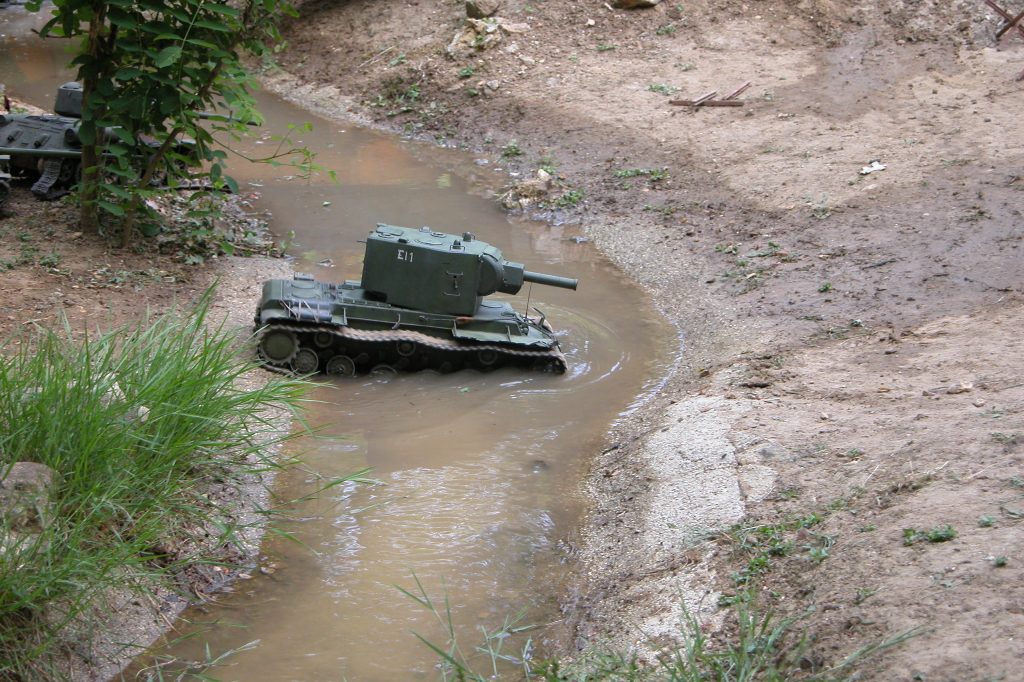

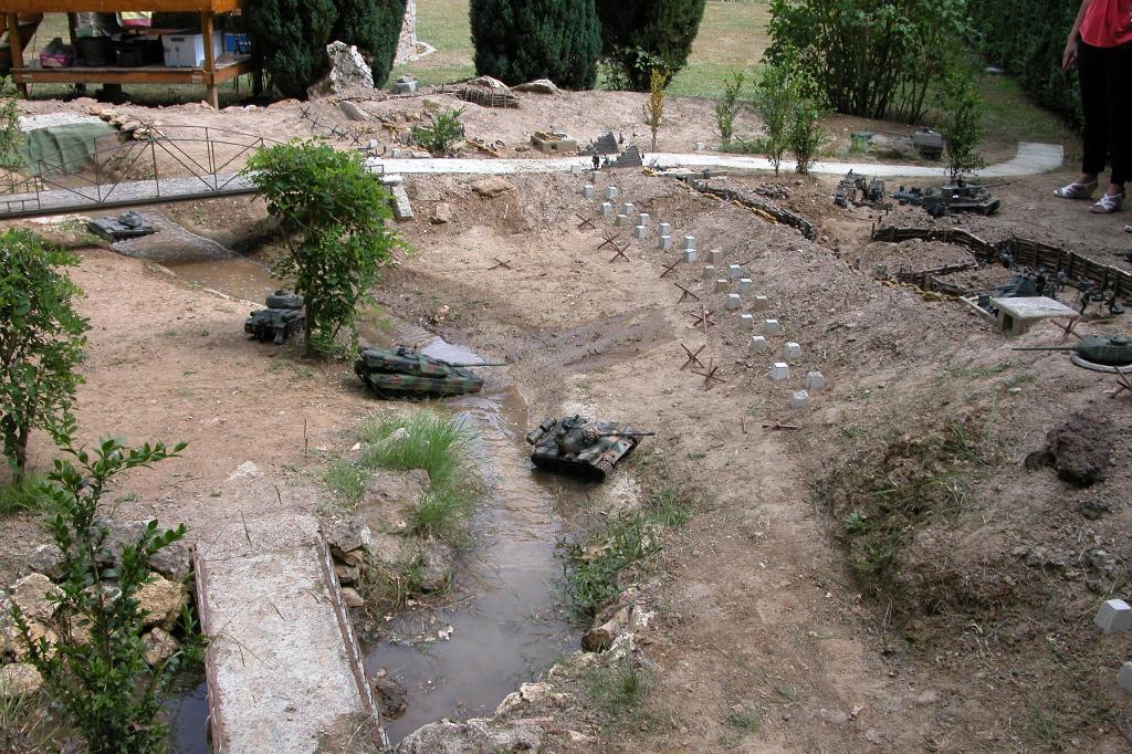

Et nous, on aime bien faire du franchissement sur RCP !!!!
Messages: 4 624
MessagePosté le: Sam Nov 19 2016, 18:14 Sujet du message: Modification de Perching HL Répondre en citant
C'est clair on aime bien et plus encore se retrouver jyk TYPO

Wao, merci beaucoup, les gars!! Je ne pensais pas recevoir de reponses aussi rapidement!!! TYPO
 Merci encore pour toutes les astuces, et c'est clair, le terrainde jeu au-dessus a VRAIMENT l'air bien!!! fr
