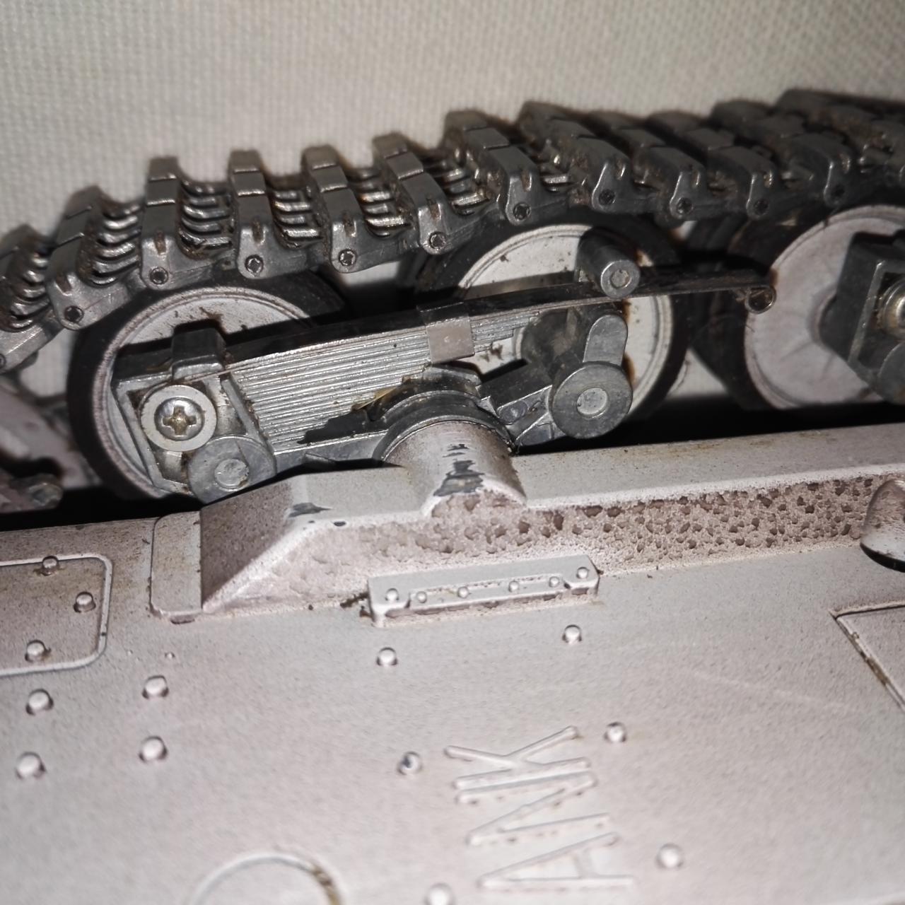

Bonjour tout le monde
J'ai acheté le Panzer F2 Camo hiver de Taigen.
Il est pas mal mais je suis déçu par le système des amortisseurs du char.
Les pièces se défont après une utilisation en extérieur !
Bagues qui coulissent et qui altère le bon fonctionnement des amortissements des galets de la chenille.
Je voulais donc savoir si tous les chars ont ce système pas terrible ou si c'est le seul char ?

oui une photo où l'on voit le sandwich et la bague carré.

Si je comprend bien (je pense que oui) seule la lame la plus grande et le ressort servent réellement...!
La bague, elle est en quelle matière (on dirait du métal...mais je ne suis pas sûr) ?
Une solution (ce que je ferais):
- usiner un petit trou latéral (2mm) et bloquer la bague avec une vis de type Parker

Effectivement tout est en métal à part le châssis.
