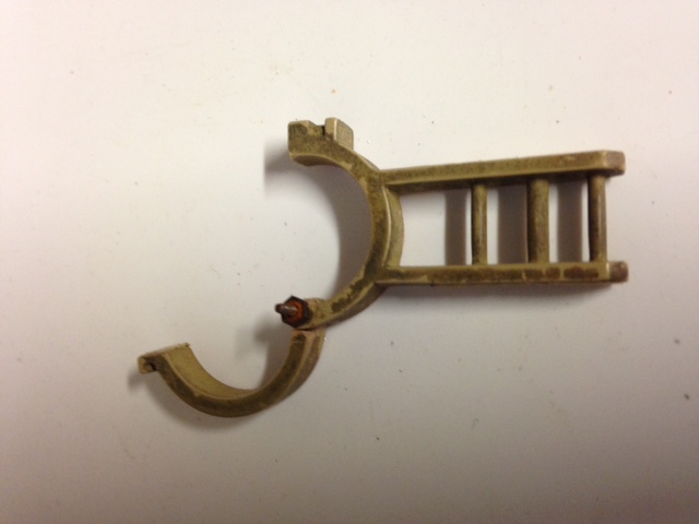

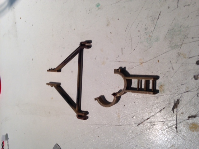

Depuis l'acquisition de ce JT,je souhaitais faire une tentative,pour rendre fonctionnelle de la chaise de route typo dėjà arrivée à la déposer sans rien cassé typo avec un mini cutter,et mes gros doigts,j'ai délicatement coupé les 4 points de fixation sur le châssis ,ensuite idem pour séparer la partie fixe de celle mobile,le plus compliqué à été de confectionné la partie mobile,la aussi avec le minicutter et la lame chauffée ,plusieurs passes,ajustage à Kt lime,perçage du trou de rotation,mise en place vis 1 X 10 et le tour est joué reste la partie fermeture et blocage canon en place .

Eh ben voilà, une belle chaise de route fonctionnelle !!!!!

Super Michel. Je sais pas pourquoi, mais j' ai l' impression que ce jagd va être une superbe pièce... TYPO TYPO

voila un détails qui a son importance

Beau boulot!

Pour s'asseoir et bosser sur le char, faut une chaise, chose faite, donc le début est bon, vivement la suite TYPO

deve C'est pas faux ......mais la va faire mal ,merci pour vos compliments il reste le système de fermeture, pas simple ,mais à coeur vaillant jyk
