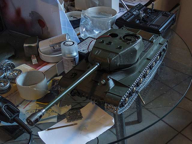

Je suis confronté à un problème avec la tourelle, la bouche du canon alourdi crée un déséquilibre de la tourelle, je suis entrain d'étudier la question pour trouver une solution élégante car en l'état, la tourelle se coince dès qu'elle arrive à 1/4 de tour.... 7

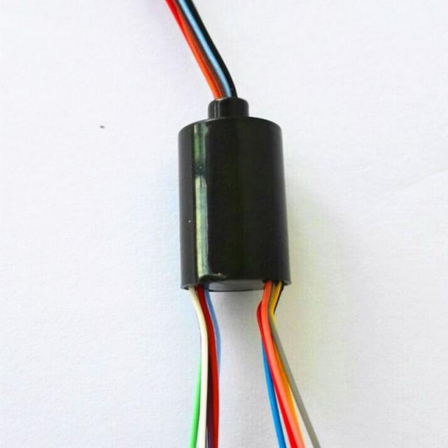

Je pense aussi équipé la tourelle d'un slip ring pour éviter d'emmêler les câbles lors de la rotation à plus de 360°

le poids du frein de bouche : alors j'ai eu le même souci pour l'is de bip bip et il m'a fallut mettre un contre poids a l’intérieur de la tourelle pour avoir une élévation qui ne saute pas

Pour le contre poids, pourquoi ne pas utiliser des masses d' équilibrage autocollantes pour les roues des voitures? Une fois coller, vas y tintin pour l' enlever.
Messages: 11 965
MessagePosté le: Mer Juil 20 2016, 08:18 Sujet du message: красный октябрь, Un JS-2 en hiver... Répondre en citant
Super idée Fred !!!! Je m'étais contenté de poser une plaque de plomb dans la nuque de tourelle sur mon JS2, le poids d'équilibrage, ça ne bougera pas !!!! Merci
