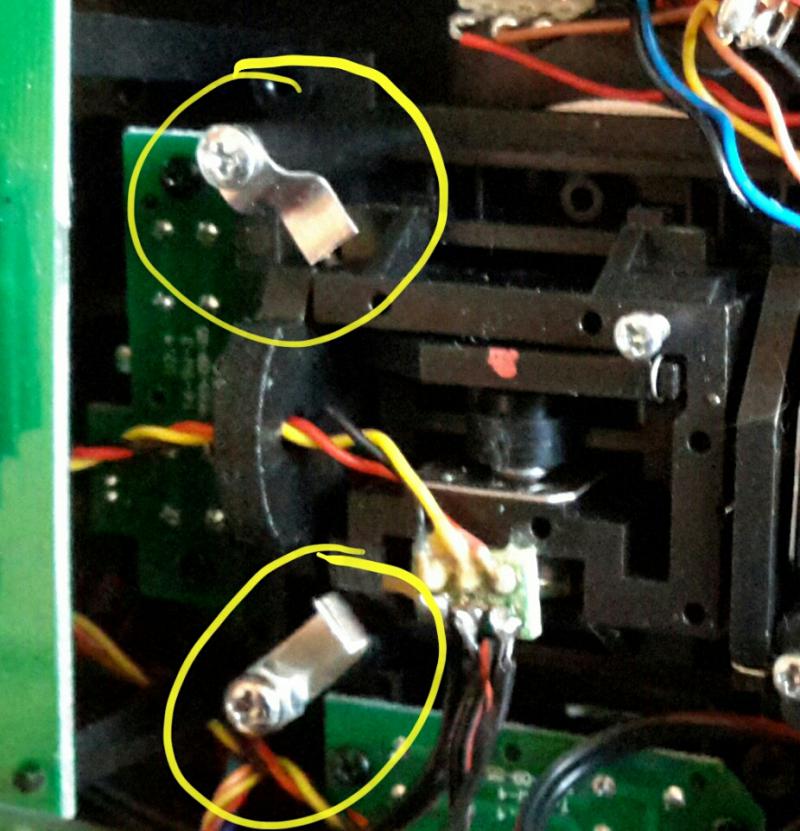

Comme j'en avais marre des tirs de canon et de MG intenpestifs chaque fois que je manoeuvrais la montée ou descente du canon
J'ai bidouillé ça:

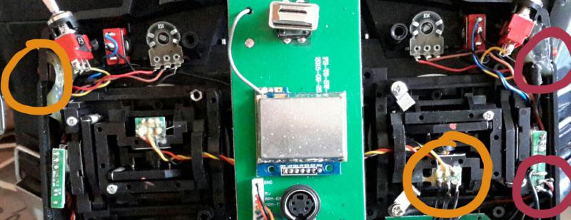

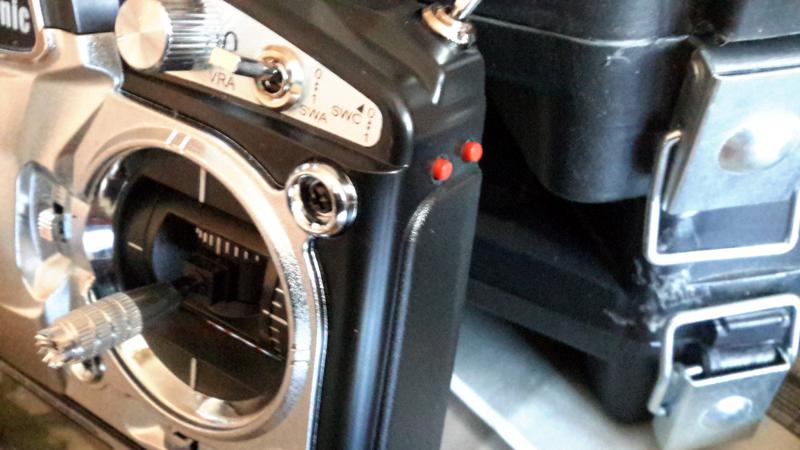

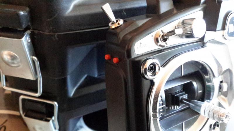

J'ai recuperé 4 poussoirs de trim que j'ai installé à droite et à gauche de la radio

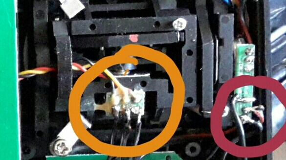

Puis j'ai soudé les 4 fils des bp côté gauche sur les bornes du canon et de la MG ( en rouge) et les 4 fils des bp côté droit sur les bornes rotation tourelle ( en orange)
Et j'ai installé 2 butées pour limiter la montée/descente du canon
J'ai tjs les même fonctions (demarrage, inertie, tirs) mais plus via la manette canon /tourelle

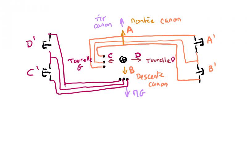

MessagePosté le: Ven Juil 15 2016, 14:48 Sujet du message: MTT 6 Répondre en citant
Je trouve ton idée excellente mais pas bien compris où tu fais le raccordement typo et pourquoi 4 poussoirs ?exemple,pour le canon il y à un montée et un descente? Si tu vais un ptit schéma rapide bon week end

c'est simple TYPO
Il faut souder les fils venant des bp vers les platines des potentiomètres
En orange pour le G/D de la tourelle et en bordeaux le H/B du canon
Sur les 3 fils des platine ,celui du milieu est le commun
Donc sur la platine du bas (orange) j'ai un BP pour le G de la tourelle et un BP pour la D de la tourelle
Sur la platine de droite (bordeaux) j'ai un BP pour monter le canon et un BP pour la descente
Voilà le gros le cablage
Le joystick me sert uniquement pour manoeuvrer le canon et la tourelle
Le demarrage est B'/D' (idem pour arrěter le moteur)
L'inertie est B'/C'
Le module fumée ou allumage /extinction des feux ,soit A'/D' ou A'/C' (je sais pas trop car je m'en sers pzs TYPO )
Le tir du canon est A'
Et la MG est B'
C' et D' servent à la rotation de la tourelle

Super TYPO
Merci,je comprends mieux, tu utilise quoi comme platine ? IBU ou Elmod ?
