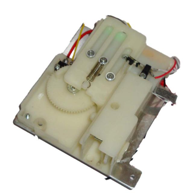

éh oui encore moi typo je l'ai fait sur un PZ III,ça marche ton système de recul est un Asiatam ? Selon photo ci dessous ou autre ?

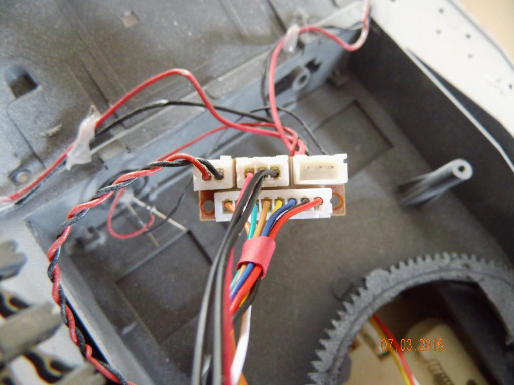

oui c'est celui là j'ai deja converti un tigre et la je me retrouve avec un gros probleme normalement il y a les fils de securité à souder ensemble mais si je le fait le canon monte et descent tout seul et si je coupe c'est deux fils tout fonctionne au niveau du canon mais j'ai pas de recul en plus il y à un support de fiche qui me pose probleme je joint photo
voici les seul infos que je peut vous donner
- si je branche la fiche 3 fils sur le support de droite le canon monte et descent tout seul et les phares sont allumer constaments juste en metant le char sous tension et pas de recul du canon
- si je branche la fiche 3 fils sur le support de gauche (photo) le canon fonctionne normalement sauf qu il faut que je ne branche pas la securité et toujours pas de recul du canon
je pense que le probleme viens de ce support avec les 4 fiches

Tu as soudé ensemble les deux fils bleu et blanc,du module Asiatam et raccordé le gros fil rouge qui est un moins (normes Chinoises typo ) comme indiqué,tu utilise quoi comme flash ? C'est le bilame qui commande le recul et le bruit,vérifie les branchements

merci clovis mais je n'ai pas les mêmes branchements sur mon pz4 typo
la je désespère de trouver la solution même le vendeur n'a pas de réponses typo
ou il faut que je branche en directe sur la prise 8 broches

MessagePosté le: Lun Juil 4 2016, 00:14 Sujet du message: PZ IV Répondre en citant
Karim,il faudrait que tu explique vers quoi va la fiche 2 broches de gauche noir et rouge,et la fiche 3 broches 1 Rouge,2 Noirs,car je pense que ce n'est comme sur ton Sherman Matorro,qu'un bloc relais pour le câblage,et si je raisonne selon les couleurs de la nappe 8 fils Voila ce que ça donne
Noir,rouge ........moteur rotation tourelle
Bleu,jaune........moteur élévation canon
Jaune,brun ......moteur tir bille
Le jaune étant commun aux moteurs élévation,et tir bille
Vert,blanc ........phares
Vert,orange.......mitrailleuse

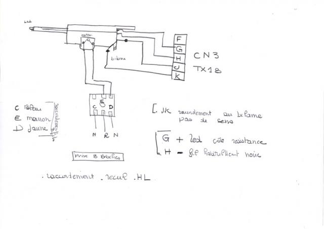

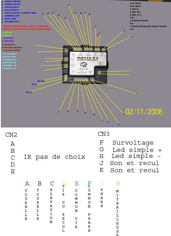

Le vert est aussi un commun pour les phares et la mitrailleuse,sur le module Asiatam tu as 3 fils jaune,vert et rouge je crois, ( voir photo en MP )qui se raccordent sur le petit circuit imprimé carré a deux fois trois trous, ( il y à un sens) plus un gros fil rouge qui lui viens sur le moins de l'inter général.Si tu mets un flash Xénon ( 3 fils ) ça va sur CN3 fiche 5 broches( 3 premier plots à gauche) si led flashante c'est2 + et 3,et 4/5 contact bilame,as de sens ,sur cet fiche il y a 2 fils ( jaune et blanc en principe) avec un connecteur 2 broches ça c'est le contact du bilame sur le dessus du module Asiatam
Et qui commande le fonctionnement du flash et le recul du canon.
Schéma principe Heng Long pour CN 8
Schéma pour CN3
