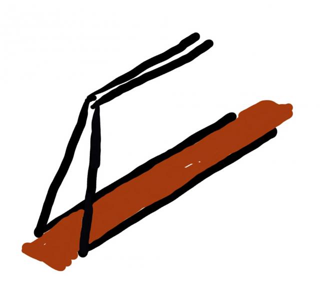

Poser la planche en bois sur une surface plane et poser les U de chaques côtés de celle çi sur la largeur de 10,5 cm

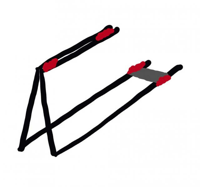

Puis faire toucher les 2 parties les plus courtes en haut
Ça donne ceçi

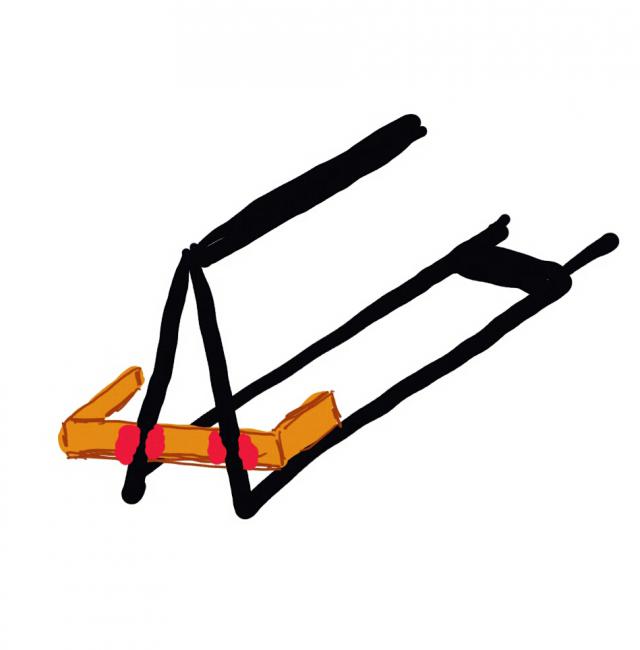

Decouper une longueur de 11 cm dans le fer plat de 30x4 et la poser à 3 cm du bord en bas et souder ( parties en rouge)
Dans le reste du fer 30x4 ,couper une longueur d'environ 36 cm puis tracer un repére à 6 cm et plier à 90° et faire pareil à l'opposé
On obtient un U que l'on positionne à 3 cm sur la partie basse du triangle et on essaie de centrer au mieux et on soude (en rouge)

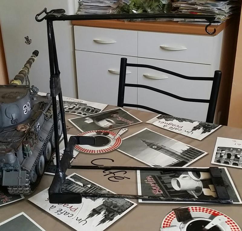

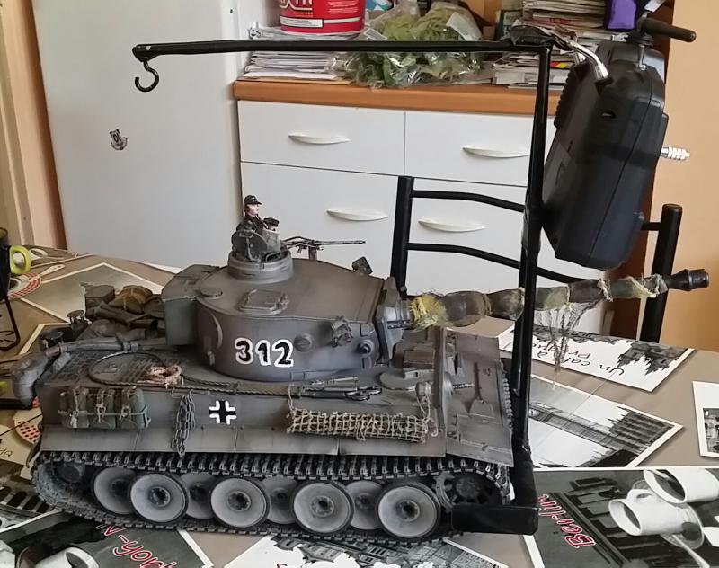

Voilà ce que ça donne sur mon tigre
Vous faîtes glisser le truc sous le char pour le ramasser et le porter où vous voulez
Si les soudures sont bonnes, y'a pas de problème
Mon tigre fait 8 kg et mon système n'a pas encore laché
