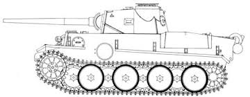

SALUT A TOUS, comme d'hab avant d'attaquer , une petit ( micro ) historique car sur ce char/proto , il n'existe pas grand chose . je vous l'accorde , il n'existe pas de photos du char reel avec une tourelle .
Les VK sont des prototype de char allemand.
Pour les ingénieurs allemand VK signifiait véhicule prototype 36 la masse en tonne (pour le VK 36.01 h).
Henschel a conçu en parallèle le VK.3001(H) qui devait être un char moyen avec ses 32 tonnes et un char lourd de 40 tonnes, le VK.3601( H).
Il devait en principe être équipé du canon de 88mm L/56 et de 2 MG34 de 7.92mm. Il n'a pas dépassé le stade du prototype, car Henschel s'est alors axé sur l'étude du VK.4501(H) qui deviendra le TIGER I.
(La photo du VK.3601 (H) en essai nous permet de voir le train de roue qui sera utilisé sur ce dernier)

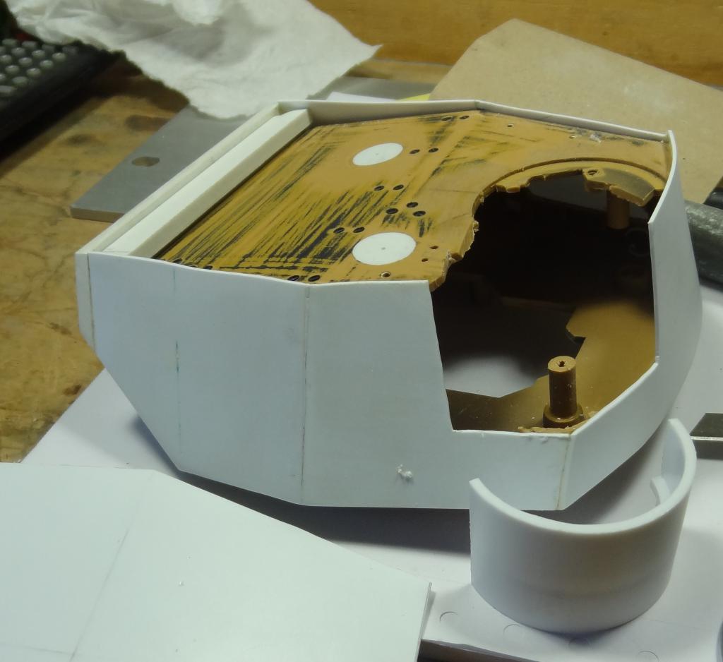

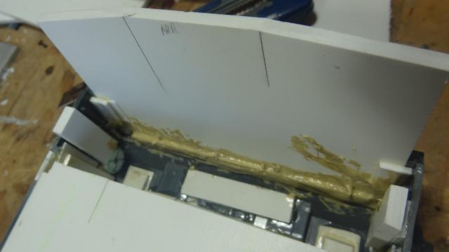

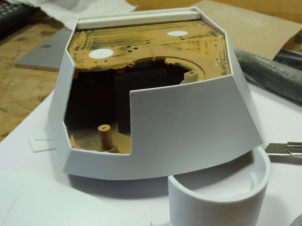

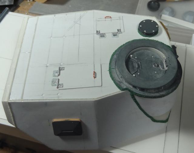

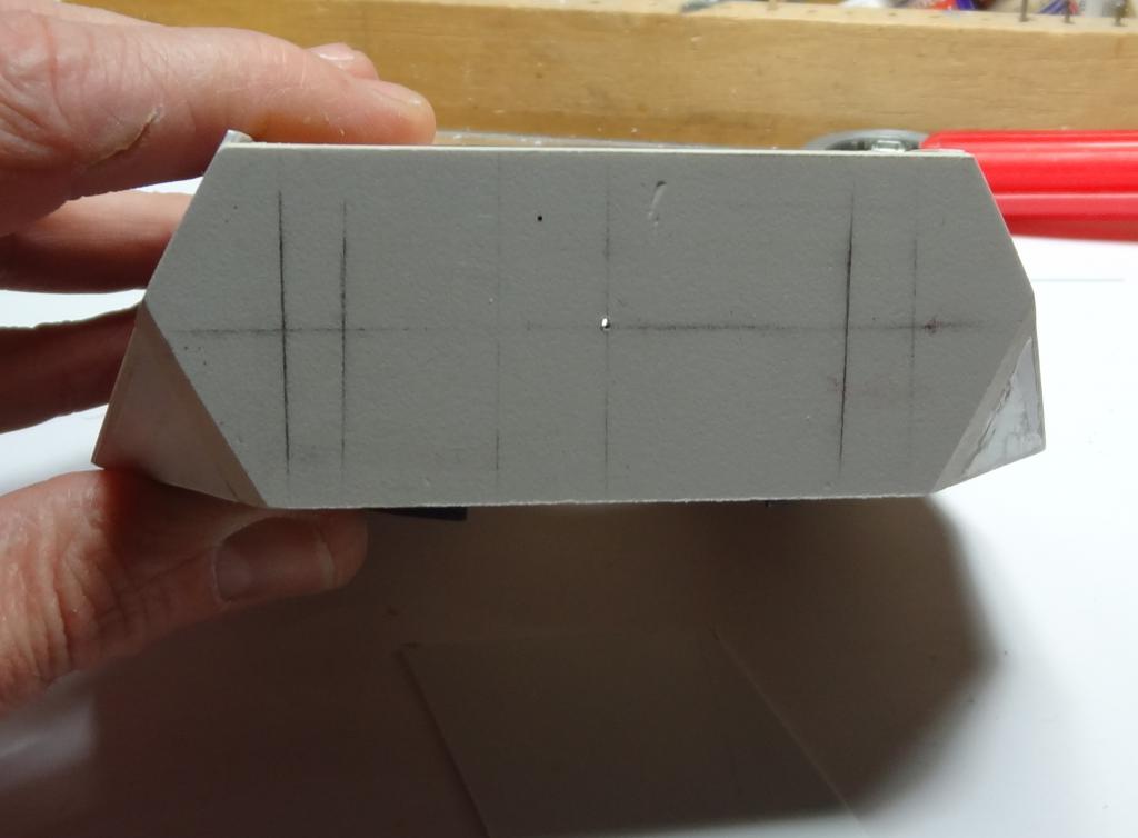

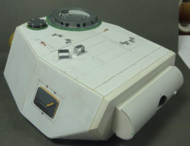

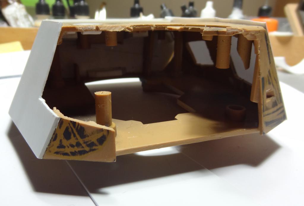

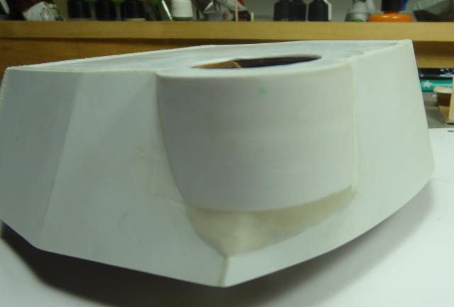

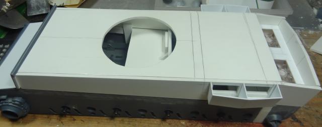

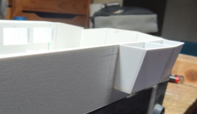

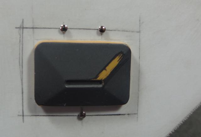

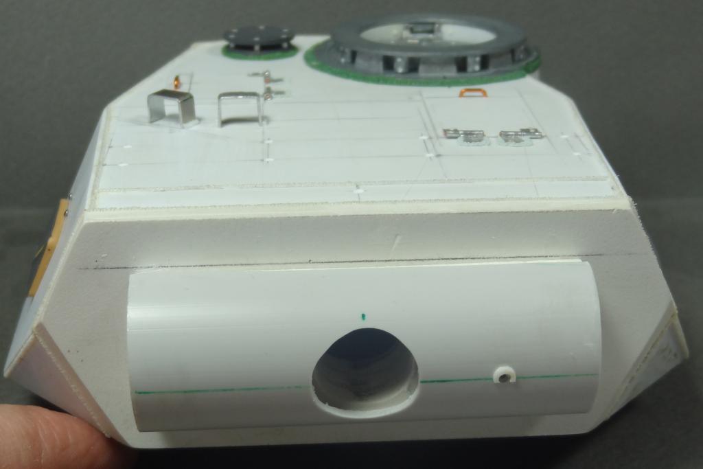

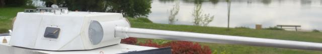

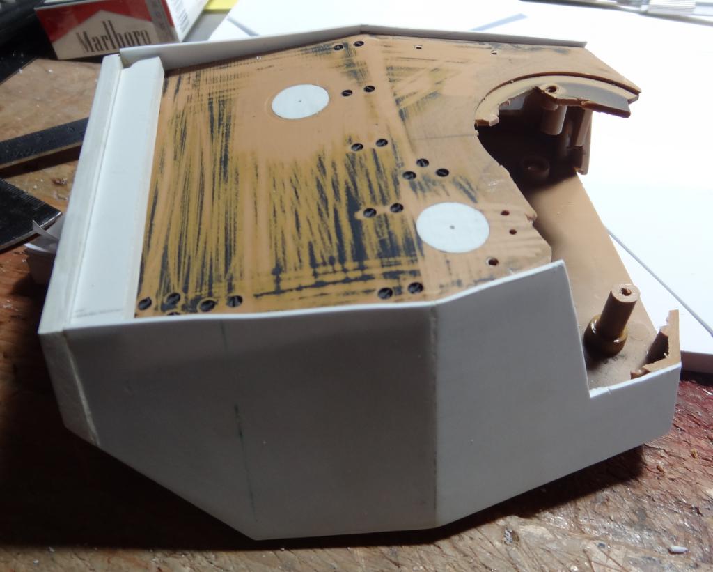

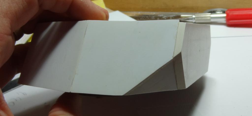

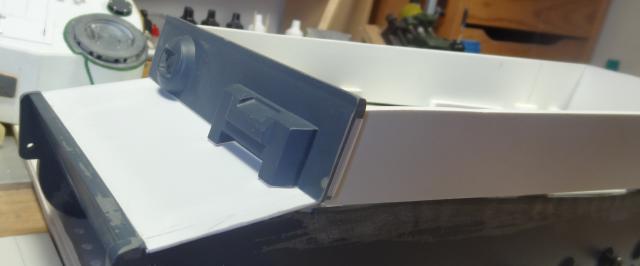

allez , pour la tourelle , comme rien n'existe sur cette hypothétique tourelle , je me suis base sur qqs dessins et autres modeles deja fait , 1/35 ou 1/16 .
je suis parti d'une tourelle de pz 4 que j'ai un peu charcuter
ensuite j'ai du r'habiller la tourelle et prevoir l'emplacement du tourelleau
l'habillage est en carte plastique de differentes epaisseures et pour le tourelleau , un tube de pvc type plomberie du bon diametre decoupe a la bonne taille .
la tourelle est en faite un savant melange , tourelle de pz 4 , tourelleau de stug , masque et tube du panther sans frein de bouche .

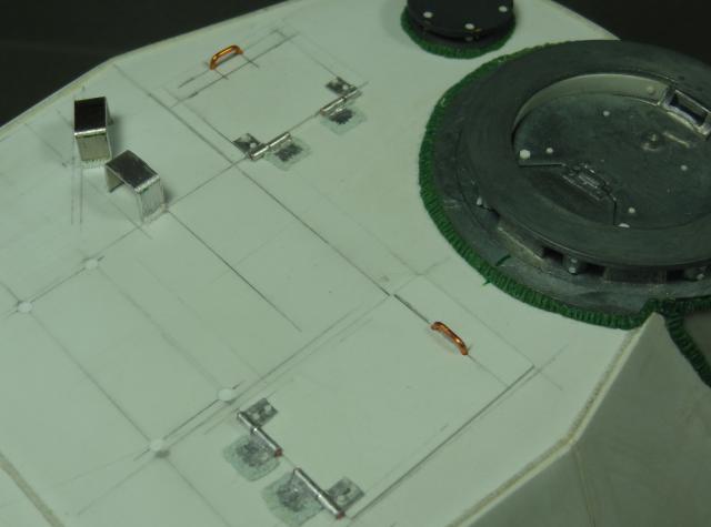

PostPosted: Mon Jun 13 2016, 12:50 Post subject: VK 3601 Reply with quote

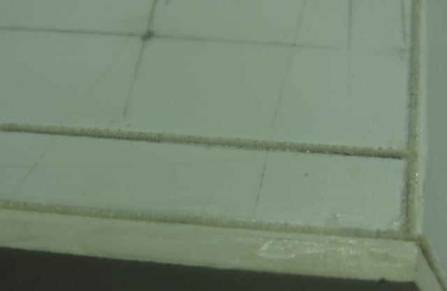

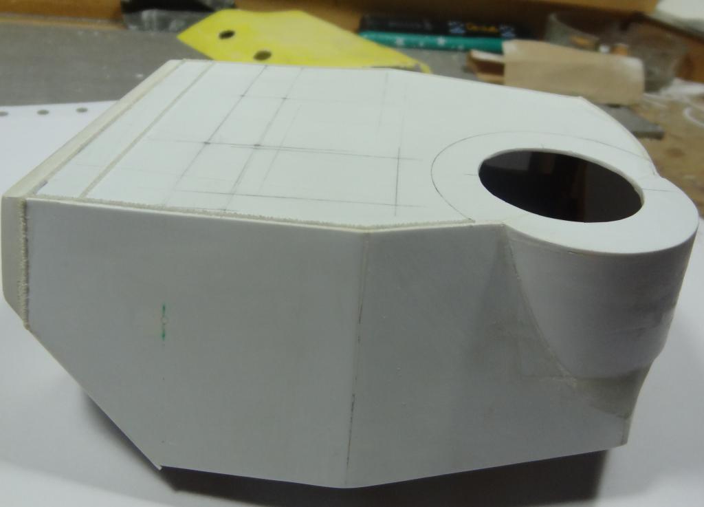

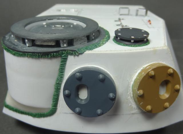

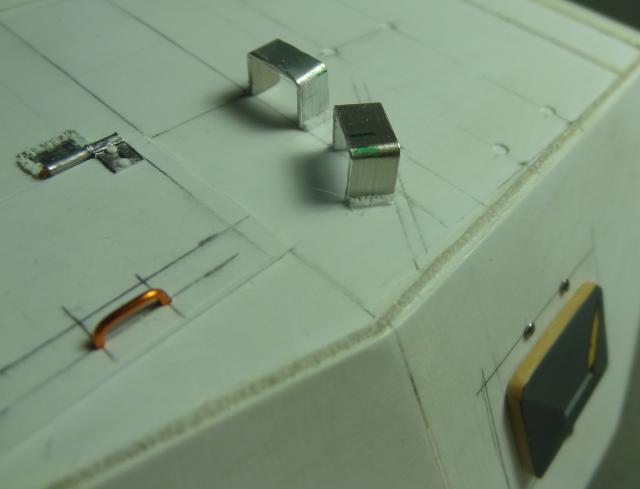

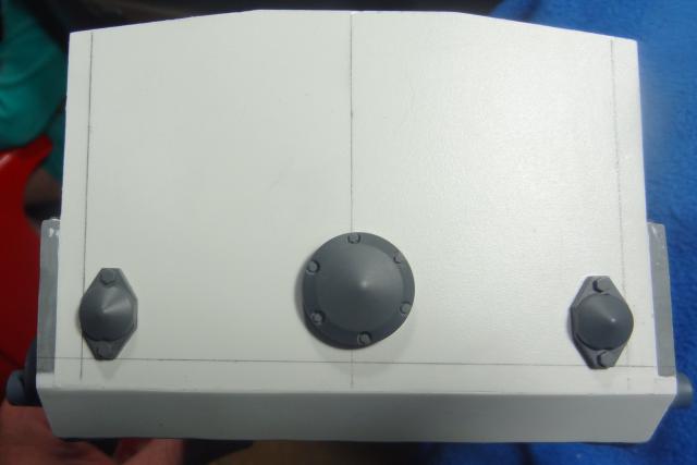

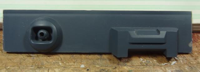

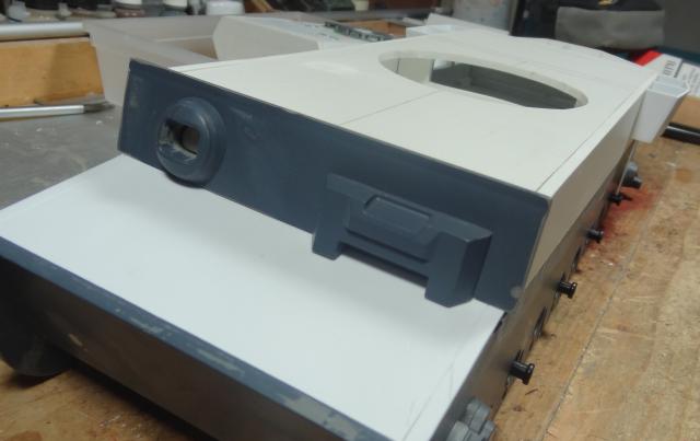

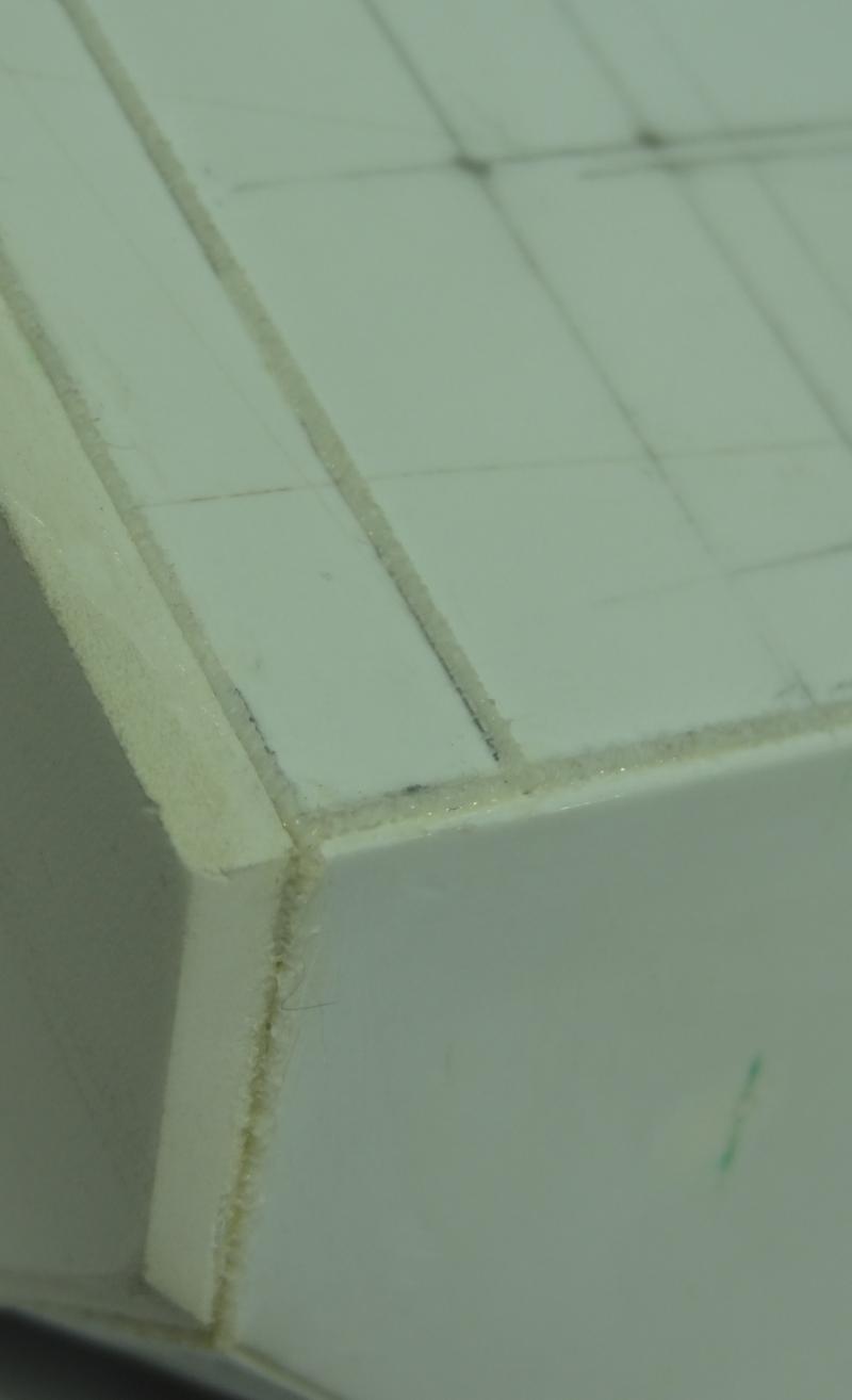

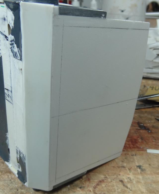

pour les soudures , je prefere sur des grandes longueurs , histoire d'avoir un diametre egal prendre de la baguette evergreen de section ronde et les travailler au pyrograveur .

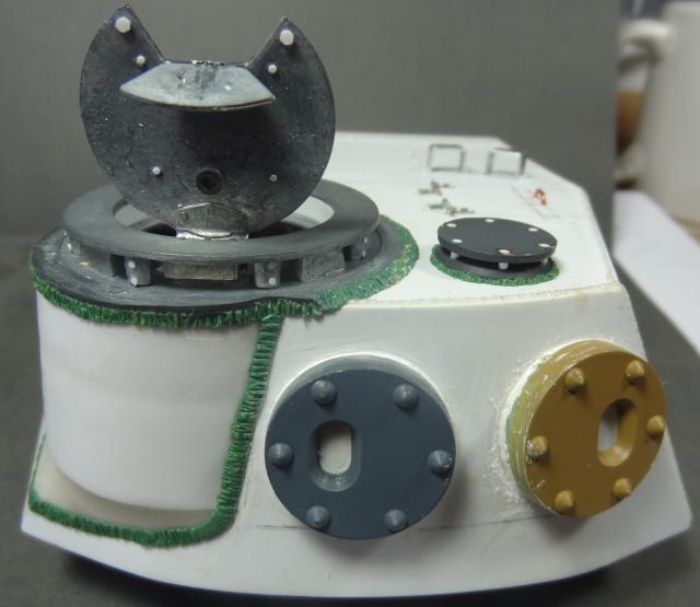

pour le cone sous le tourelleau , j'ai pris de la "patte fimo" , espece de patte a modeler qui séche a l'air . plus facile a travailler . j'ai detaillé un peu le tourelleau du stug . le reste des volets est en carte plastique , en plaque d'alu les charnieres , les caches episcopes . les autres soudures , tourelleau , charnieres etc sont faites en green stuff travaillé dans le frais .
les fentes laterales sont recuperees sur un vieux pz3/4 , les tapes pistolets a l' arriere de la tourelle sont recuperé sur des tigres . le masque est fait en tube pvc bouché sur les cotes avec de la carte plastique .le tube est un tube métal de panther sans le frein de bouche.

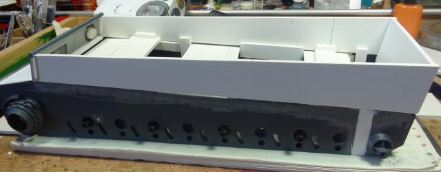

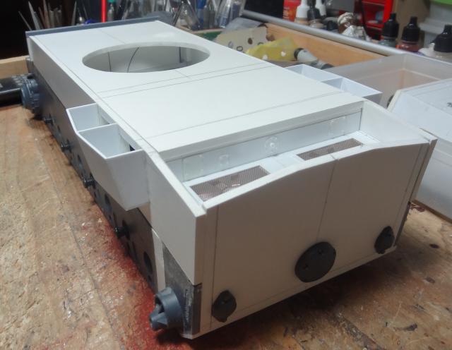

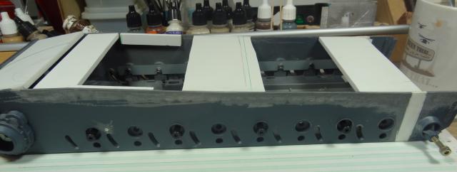

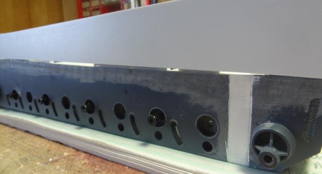

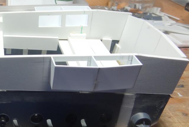

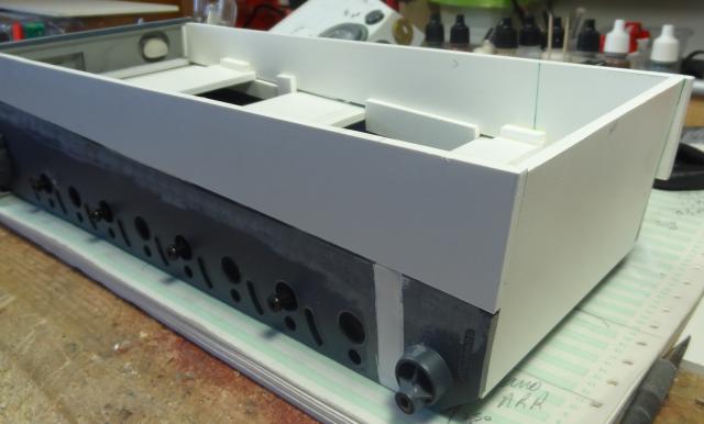

PostPosted: Wed Jun 22 2016, 10:45 Post subject: VK 3601 Reply with quote

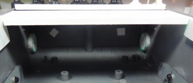

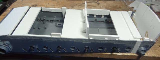

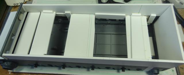

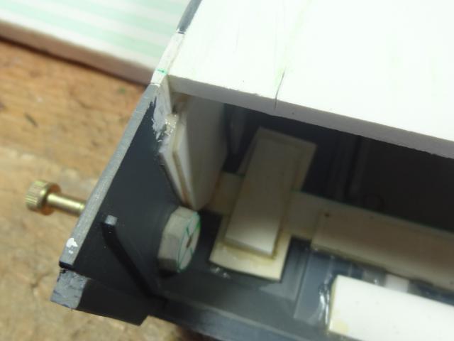

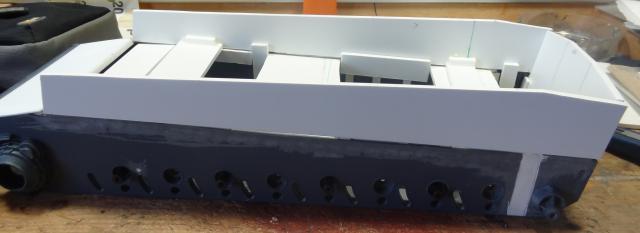

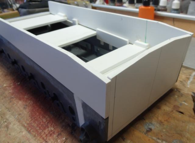

merci les potos .pour le chassis pas de surprise un chassis de tigre rallonger et bien decouper.les barbotins et poulie de tension seront boulonner au chassis. l'interieur est copieusement renforcer de "traverses "ds tous les sens .qqs pieces recuperer sur le chassis d'origine , le reste en carte plastique . j'ai du le rallonger car vu la disposition des galets , il manquait 1 cm entre le dernier galet et la poulie de tension .
je pense qu'il vaut mieux des photos que beaucoup de tchatche , mais si mes explications ne sont pas clair , n'hesiter pas . bonne journee a tous .
