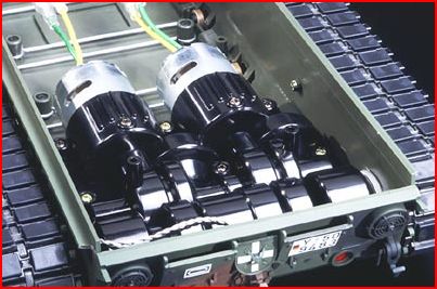

Une petite nouveauté vu sur Ebay. C'est a mon sens une très bonne idée et en plus ce bloc moteur semble s'adapter a merveille sur les moteurs tamiya.

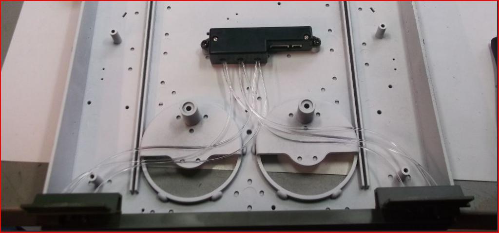

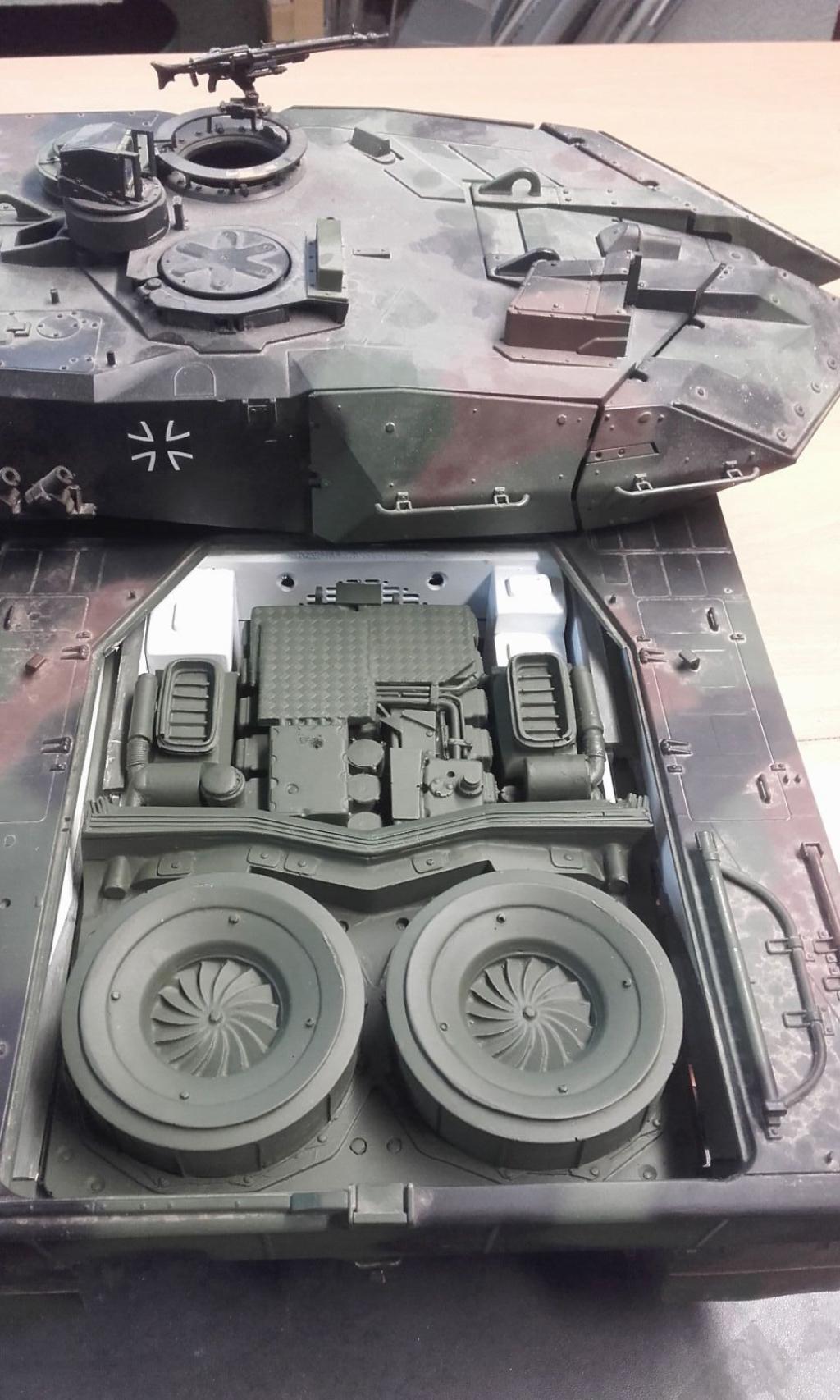

Des photos, ça aide mieux, a se rendre compte :
Sur le bloc moteur arrière, faut voir qu'il y a les deux logements pour les vis qui fixent la caisse du haut sur le châssis.
Et là, on voit la platine qui alimente via la fibre optique les feux arrière.
Cette platine ne peut absolument pas passer ailleurs que sous la caisse, et oui, à l'arrière il y a tout le bloc moteur, et ensuite le bloc HP empêche le passage de fibre optique, ce bloc fait corps intégralement avec le haut et le bas et la tourelle, pas un moucheron ne passe.
