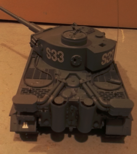

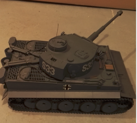

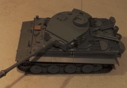

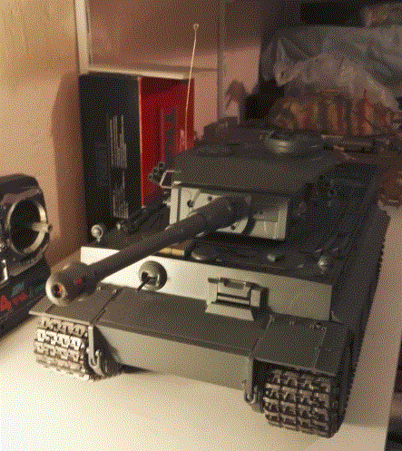

Bonsoir à tous,
Etant conscient que c'est mieux à deux...(auto-censure) et la vie aidant, un bon Tiger 1 sonore et lumineux vient taquiner le mythique mais pour autant "peinard" King Tiger premier génération de TAM.
Ce lilliputien même en 1/16, comparé au roi tigre, vient dans la famille pour apporter un peu de son et lumière...en attendant de marcher sur Versailles....! a notre confrérie !
Il date de 2000, a été construit dans les règles de l'art (je félicite son précédent propriétaire, qui s'en est séparé a regret mais sachant qu'il pourra en retater a loisir).
Place aux photos.
Projet essentiellement de décoration car tout est fonctionnel et neuf ! (sauf si vous conseillez autre chose....)

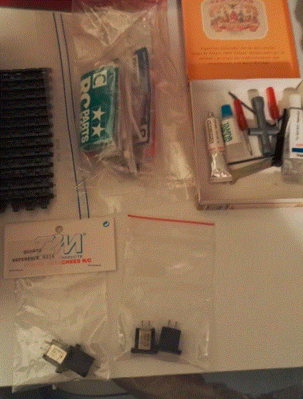

le decalco ci dessous a droite est pour mon King Tiger et celui du dessous sont les chutes de decalco pour le Tigre 1
Sympa j'ai aussi deux séries de quartz pour changement de frequence si nécessaire....ou revente allons savoir

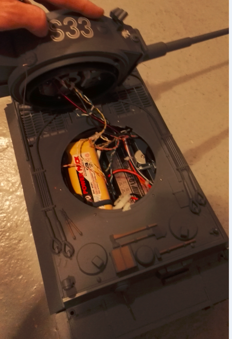

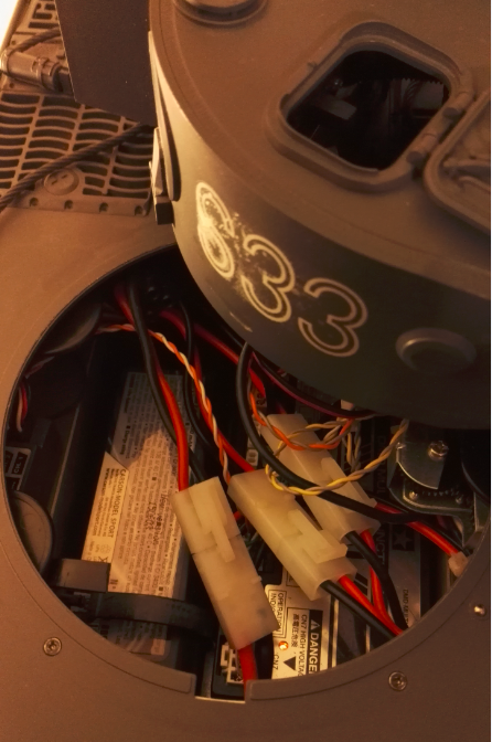

Oui l assemblage semble propre. Il me semble que tu as deux batteries dans ton tigre? Tu peux en supprimer une en plaçant un Y. Cela te fera gagner de la place et du poids.

oui exact. il a deux batteries.
ah oui fort juste pour la batterie unique.
je vais y mettre mon lipo dedans. le Y, y a un tuto pour en faire un propre ? (au cas où je fasse n'imorte quoi a la sauce bidasses en folie CF. Lefevre fil bleu sur fil jaune...BOOOMMM

Pas les bidasses en folie TYPO mais 7 eme compagnie et Robert l'amoureux ty pour revenir plus sérieux,pour le Y perso cela existe tout fait,et plus sûr ,par contre au niveau raccordement sur du Lipo je préfère les fiches Dean

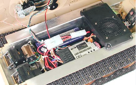

mais ce que je me demande c'est le branchement....la dessus je vois pas bien :

question pour passer de deux accu a un seul.
Outre la connecteur en Y ,quelle capacité me conseillez vous de monter.
a l'heure actuel il y d'antiques accu 7,2 v 2100 mAh en ni-cd ;
a minima passer en ni mh voir lipo mais quid capacité et surtout voltage : oserais j avancer qu'il faut rester à 7,2 v.
PS :
Sturm tu as raison ce n'est pas de luxe de gagner de la place car là ..plus rien ne rentre dans le compartiment...et ça frotte de partout quand le tourelle tourne (câbles divers...c'est une usine a gaz ce truc d'ailleurs) : avec de la place je pourrais rationnaliser le passage des câbles.
PS 2 : très impressioné par la puissance du Haut Parleur de l'engin...a 80% puissance de réglage conseillé par TMA...ben j'ai les oreilles qui bourdonnent presque (Le pied !!! ddcs ).

Je te conseils de prendre au moins des 3000mah. Personnellement je tourne avec des 4000 ce qui me permet de faire du tout terrain sans perte de puissance. Concernant le voltage c'est 7.2v mais les dmd tamiya sont très endurant. j'ai même vu quelqu un utiliser des accus 8.4v. Si tu le souhaites tu peux donc passer à un lipo 2C de 7.4v sans problèmes TYPO

Pour les Deans ,oui mais les contacts autre chose que les prises Tam ? Maintenant ce n'est que mon avis perso ddcs par contre si je voie bien sûr la photo du Tigre il y à un seul Accus et la Y est là uniquement pour alimenter les deux modules Electronique donc tu peux direct mettre une Lipo 7,4 au moins 35 C en installant une prise Tam ,attention au sens +\- ( suffit de suivre les couleurs existantes )ou sinon comme dit Sturm 4000 Mah en NIMH,( c'est que j'utilise aussi ) le Nicd est dépassé,( effet mémoire )et de plus en principe interdit depuis juillet 2007 ( pas écologique ) typo mais l'info n'est pas parvenue jusque en Chine ddcs

ce jour passage au lipo en donc une seule batterie...comme vous l'avez conseillé à juste titre.
bien mieux , tant en durée de "chenillage", et effets sonores, qu'en place gagnée en interne. La tourelle tourne au mieux maintenant.
un vrai bonheur. j'ai pour le moment un 3200 mais je passe en 4000 semaine prochaine...pour encore plus de plaisir.
