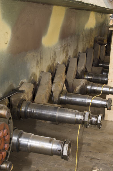

A ce sujet qui aurait une photo d'époque, montrant les bras de suspensions d'un Tiger II une fois les roues retirées ?

Du beau matos pour bricoler! Je vais essayer de te trouver une photo
Posts: 5,466
PostPosted: Sun Apr 17 2016, 19:13 Post subject: Le Löwe d'Alex (mon premier RC) Reply with quote
Regarde donc ici si tu ne trouve pas ton bonheur...
http://www.koenigstiger.ch/bildergalerie/index.html

Nickel, c'est exactement ce que je cherchais, merci à vous.
