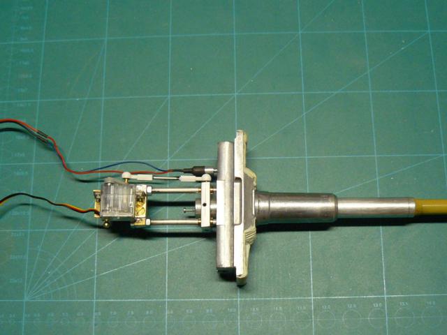

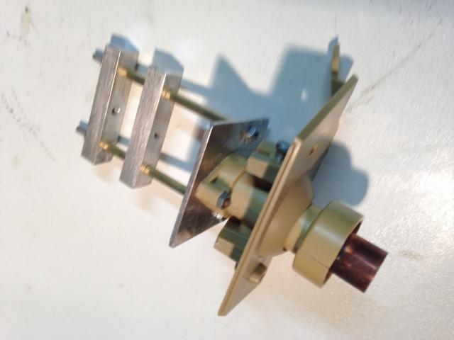

Pour l'élévation tu peux t'inspirer de cela,
Pour Tigre I
Regarde aussi le post des KV 1, de MIC,il y à le même principe,avec beaucoup de détails sur la réalisation
Pour un King Tiger,manque les servos ,recul et élévation
