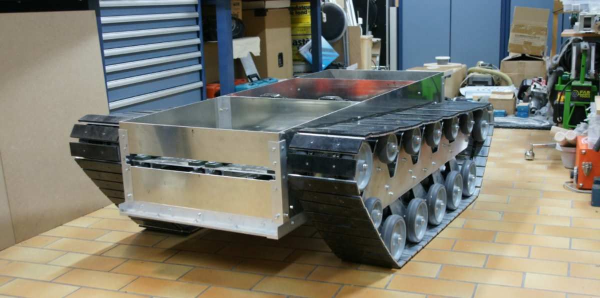

Les deux chenilles sont à présent montées, grâce à 4 ressorts super puissants le mécanisme de tension fonctionne parfaitement.
Chaque chenille pèse 15 kg, ce qui fait un poids total du Ripsaw de 122 kg...on ne dirait pas mais c'est le cas.
Le châssis est achevé,maintenant je souhaite faire tourner les moteurs avant de me lancer dans la fabrication de la carrosserie afin de lui donner une image qui se rapprochera du modèle .
