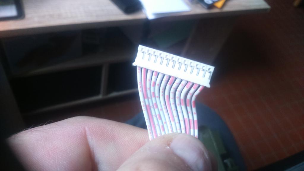

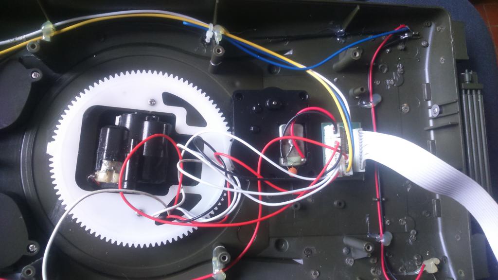

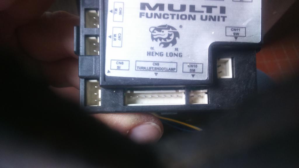

MessagePosté le: Sam Fév 27 2016, 13:58 Sujet du message: platine rx 18 Répondre en citant
voila les photos c'est le cable map 12 fils qui part de sur le dessous et qui doit ce brancher sur la rx-18 mais a l arriver il y a que 9 broches donc je me dit qu'il y a un fil de masse commun mais l'electronique et moi ca fait deux donc besoin d'un petit coup de mains ou alors si un d'entre vous a une anciene platine je prend TYPO

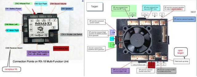

MessagePosté le: Sam Fév 27 2016, 18:26 Sujet du message: platine rx 18 Répondre en citant
C'est ça que tu cherches ?

MessagePosté le: Sam Fév 27 2016, 19:20 Sujet du message: platine rx 18 Répondre en citant
merci tiger j'avais trouver le schema mais le probleme c'est que j'ai 12 fils au depart et a l arriver il m'en faut que 8 je ne sais pas comment brancher la map de fils blanche a la rx-18
quel fils je doit garder quel fil je doit couper

MessagePosté le: Sam Fév 27 2016, 22:55 Sujet du message: platine rx 18 Répondre en citant
Tout est marqué sur le schema de Tiger. Il faut que tu reprennes tout le câblage de la tourelle pour le brancher sur la rx. Tu peux oublier ton gros connecteur, sur la rx les phares et la tourelle ne sont visiblement pas sur le même connecteur.
Tu vas devoir sortir ton fer à souder et reprendre tout ça.

MessagePosté le: Dim Fév 28 2016, 00:05 Sujet du message: platine rx 18 Répondre en citant
non l'ancienne n'est pas une rx 18 c'etait une platine d origine
les 12 douzes fils c'est ceux qui sont sur cette map de fils en blanc ca part de derriere la tourelle pour info c'est un sherman torro mais bon je vais tout refaire en partant des fil qui correspondes au moteur de rotation et d elevation

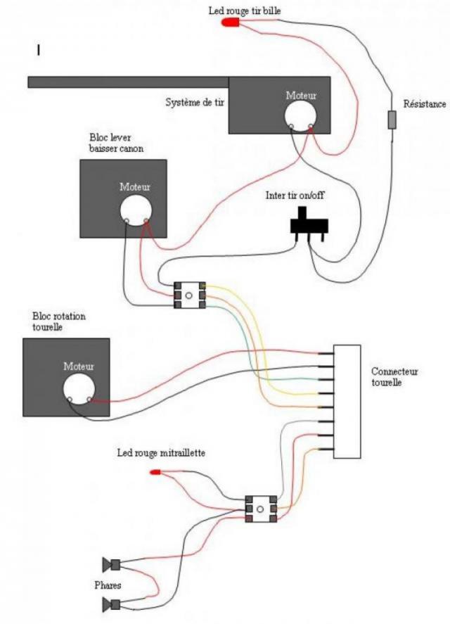

Messages: 1 016
MessagePosté le: Dim Fév 28 2016, 00:27 Sujet du message: Platine Répondre en citant
Re,
Ah OK m'en doutait un peut,comme le dit "Sturm" va falloir jouer du fer à souder pour info et aider te joins schéma principe d'un Heng Long Juste falloir changer câble et connecteur
