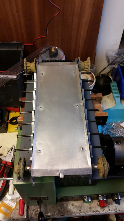

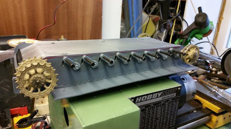

La suite
Achat d'un petit tours a métaux
remplacement de l'essieu ar
Dépose des suspensions
Pour les remplacer par ceux-ci

MessagePosté le: Lun Fév 1 2016, 11:05 Sujet du message: Mon Tigre 1 Rc Répondre en citant

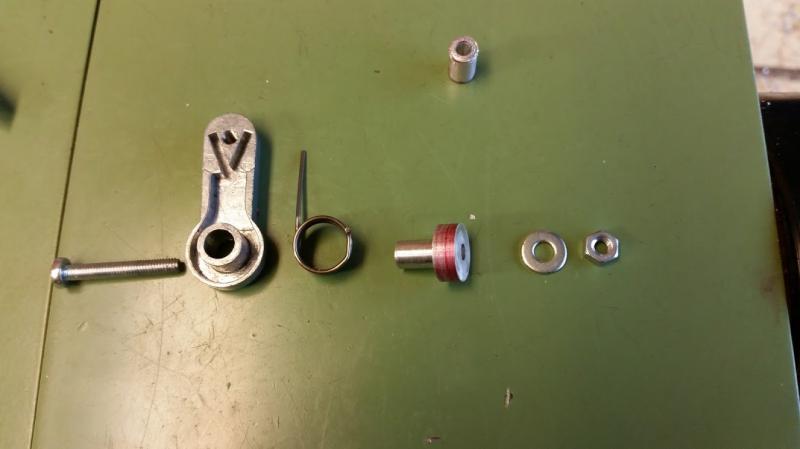

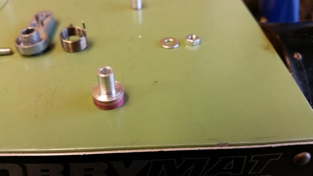

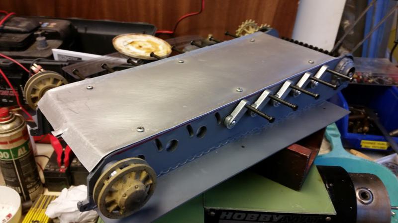

Nouveaux renfort pour les bras de suspensions
Nouvelles roues folle ar et pignons d'entrainement des chenilles en alu
Tôle alu pour le renfort du châssis
Tournage des buselures pour les bras de suspension
voila ou j'en suis pour l'instant A suivre ....

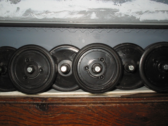

MessagePosté le: Mar Fév 2 2016, 12:11 Sujet du message: Mon Tigre 1 Rc Répondre en citant

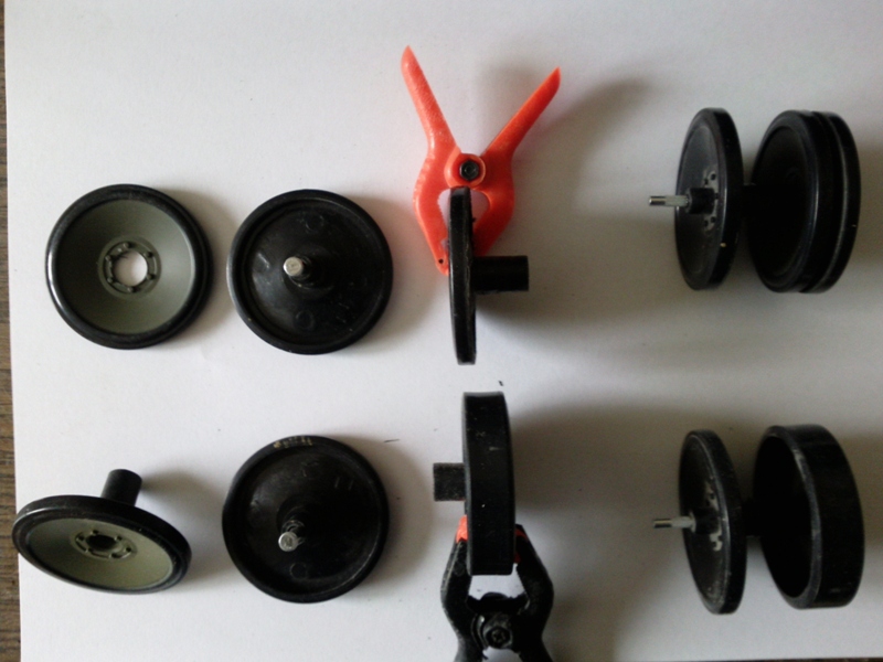

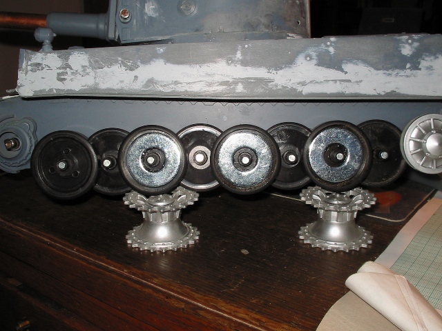

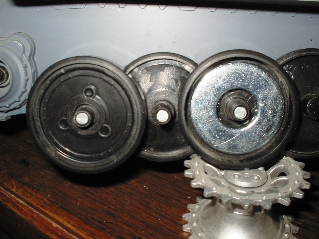

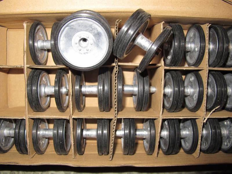

Un truc pour les roues c'est d'habiller les roues internes doubles qui sont creuses en y ajoutant
une rondelle de 20 g pour alourdir et plaquer la chenille au sol
pour l'habillage récupérer les roues non peintes arrières en enlevant la bande dit d caouthouc et l'insérrer dans la partie creuse
je l'ai fait sur le tigre proto 25000 et le 143 cela rend pas mal
Bonne idee pour les rondelles mais tu as des photos que je vois ce que tu veux dire pour les roues ar ??

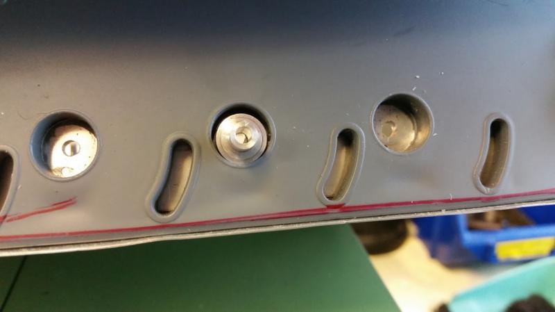

Changement d'idée pour les buselures de suspension
avant au dessus et aprés en dessous sinon les bras de susp touche le plastique

MessagePosté le: Mar Fév 2 2016, 17:13 Sujet du message: Mon Tigre 1 Rc Répondre en citant
photo pour le jumelage
photos alourdissements et habillages
tout ce trouve sur le site dans tigre 1

Merci Tiger pour l'idee mais avec les nouvelles suspensions les axes de roues ne sont pas les memes donc j'ai commander des niews

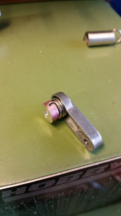

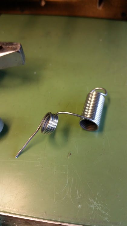

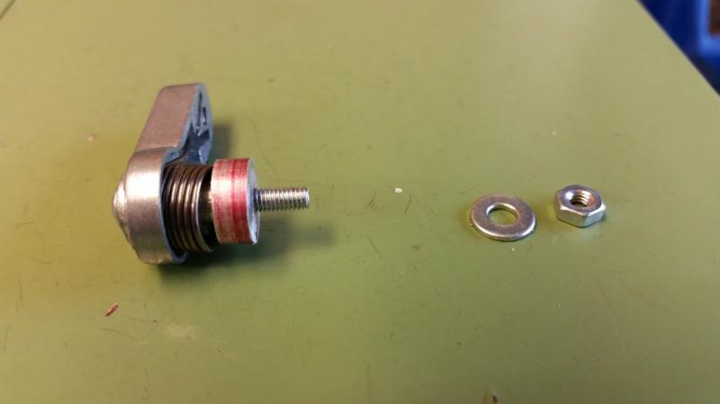

La suite ;
Creation de ressort sur mesure
Montage des susp ;
Reste a trouver la peinture adéquate , je pense rester sur les couleurs sable comme les roues qui sont déjà montées
