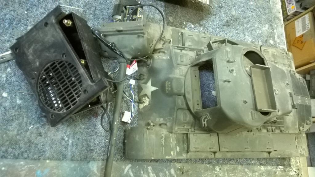

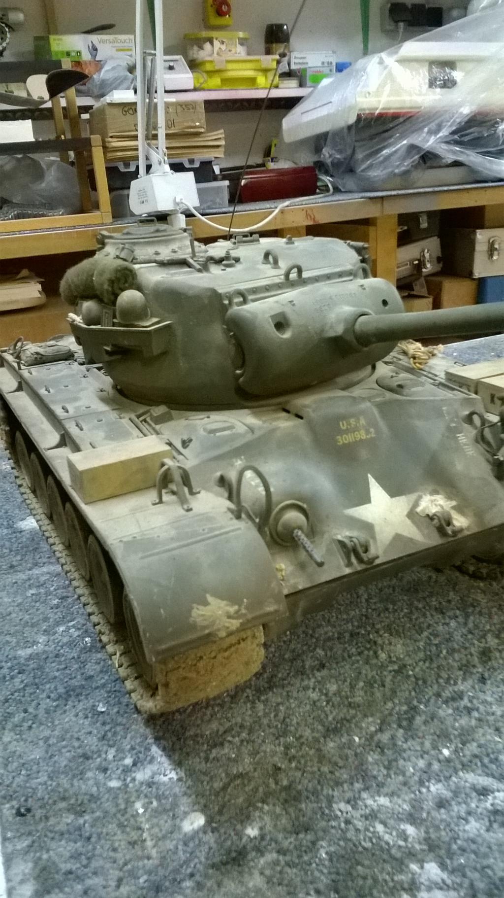

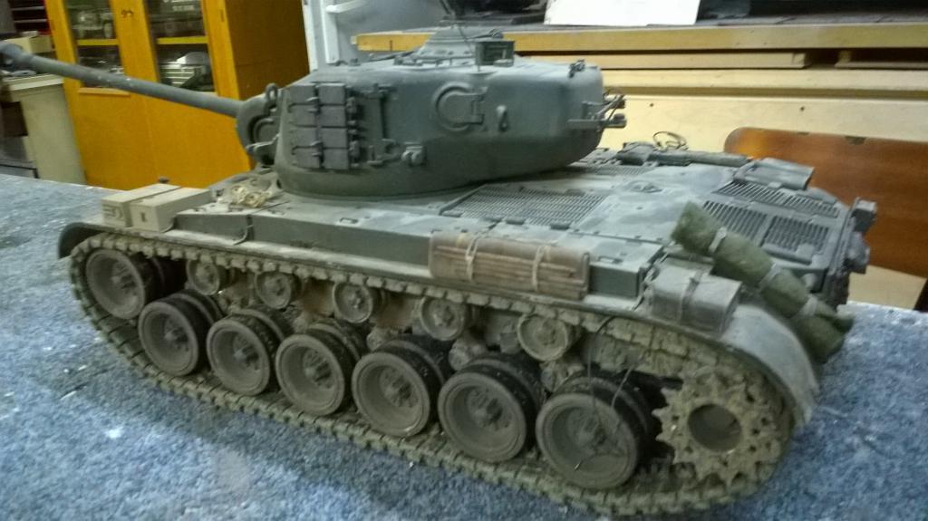

Pour commencer, il me faut vous présenter la bête, que j'ai reçu, histoire de voir et situer le point de départ de mon aventure.
Aller suivez moi.................pour un char sympa et plaisant. gf

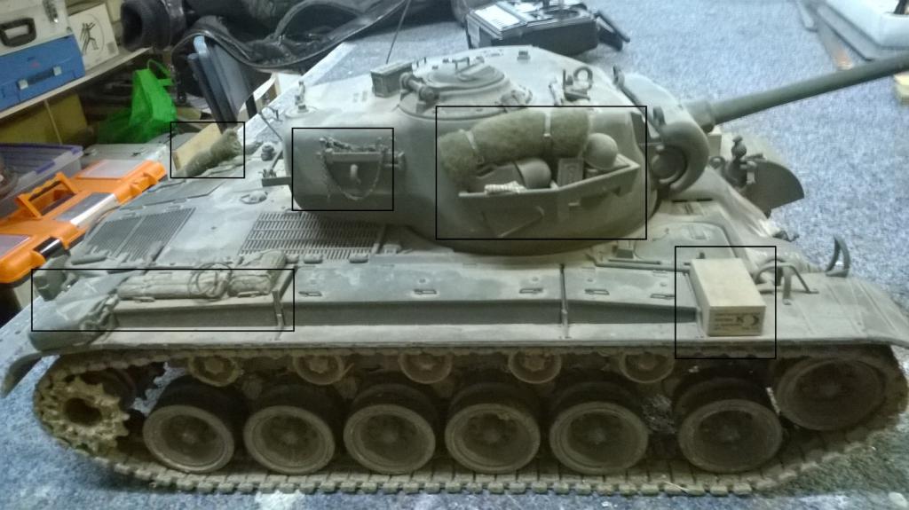

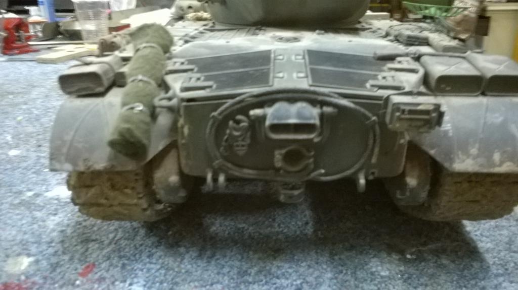

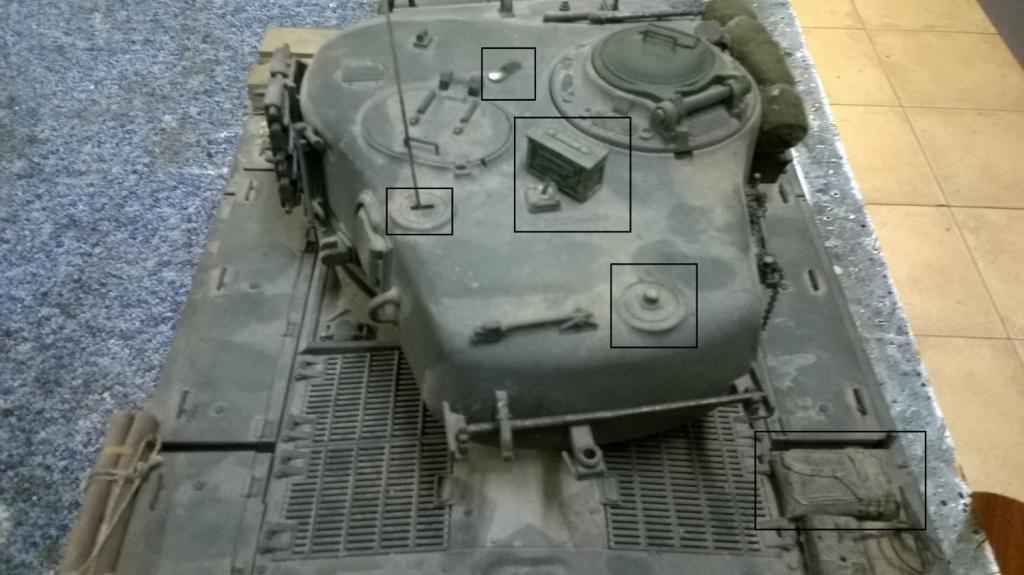

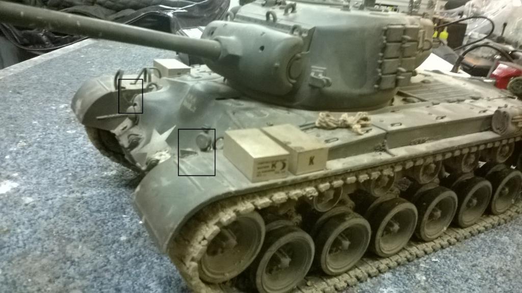

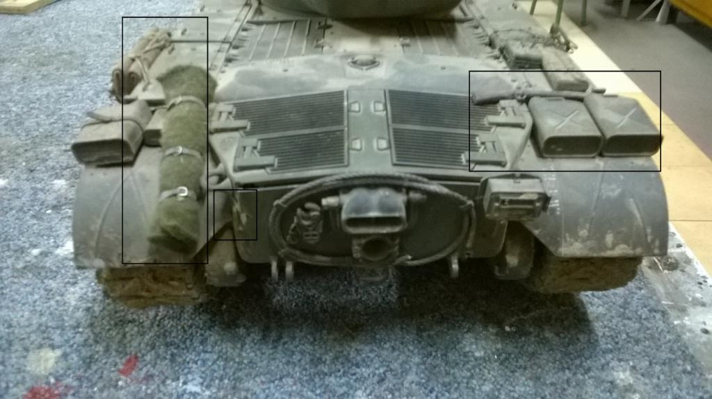

On découvre ensemble la bête de guerre, dans les carrés, c'est ce qui manque ou cloche :
Plus de phare.
Du PQ collé pour faire un effet bâche
Pleins de bidons et accessoires qui tiennent debout mais avec un paquet de cyano typo
Pas de feux arrières non plus, crochets des câbles absents et manque quelque morceaux.
Des bidons bien collés à la cyano et effet maquette, des bidons de Lourde, couvertures moumouttes. TYPO

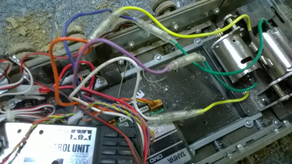

L'intérieur est ds le même état que que l'extérieur, avec de la corrosion et plein de terre, partout même ds les moteurs.
Ca peut choquer quand on sait que c'est du Tamiya et que cela coûte des sous sous!
La suite bientôt

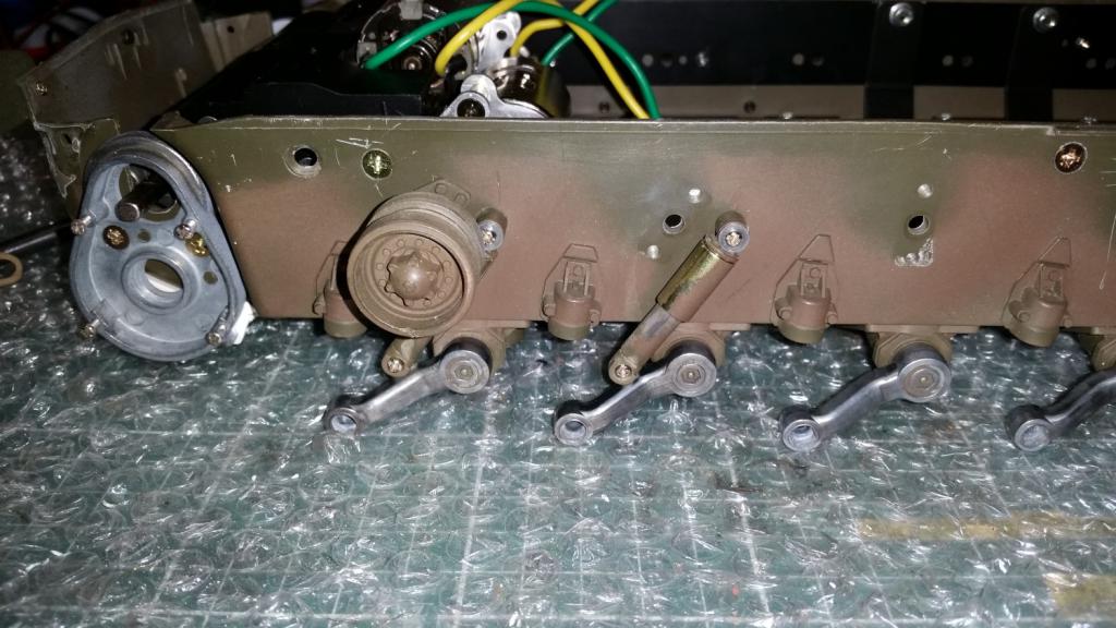

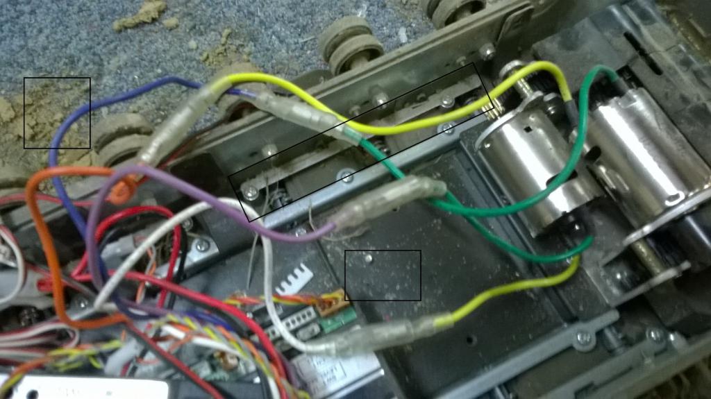

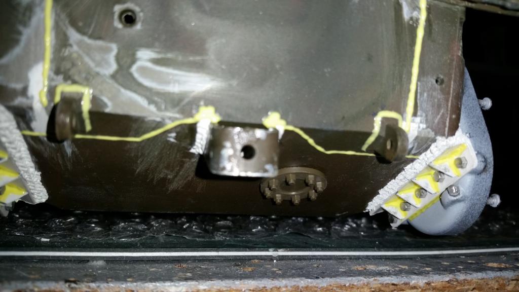

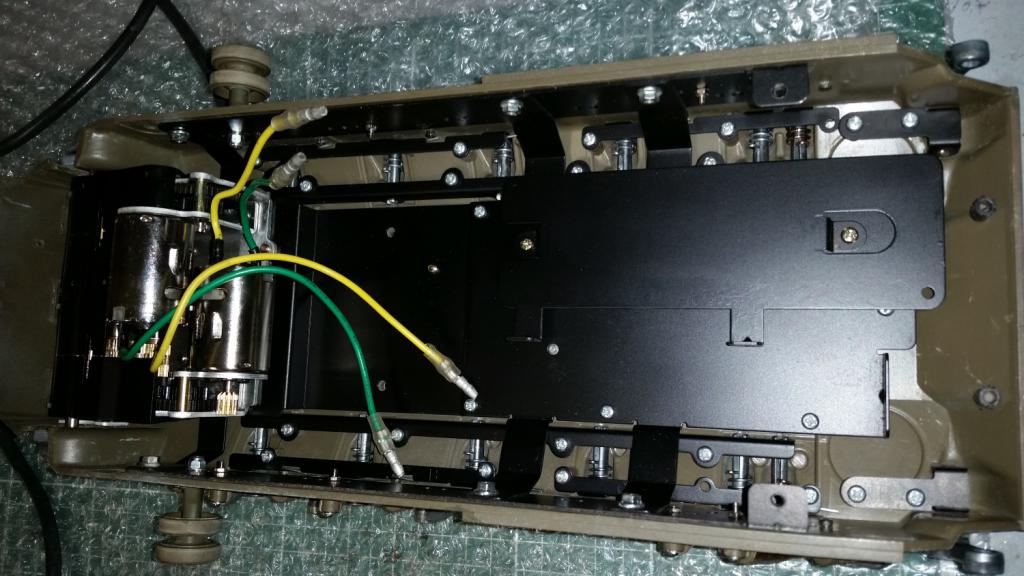

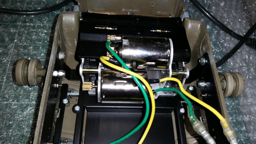

D'abord, "jour 1", (en chanson, notez), j'ai repeins la platine intérieur et tout démonté au préalable et tout nettoyé!!

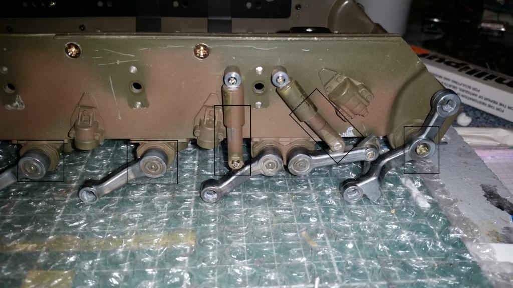

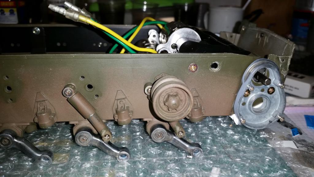

"Jour2", les blocs moteurs sont remontés, tout au préalable est passé au nettoyage et ensuite graissage:
Ensuite, les suspensions sont réparés, à la différence du modèle HL, ici, il s'agit de vrai suspension "invisible" ce ne sont pas des ressorts apparents (je critique pas HL, j'en ai un aussi, mais cela pour aider dans un choix pour celui qui hésite).
Et la maquette :

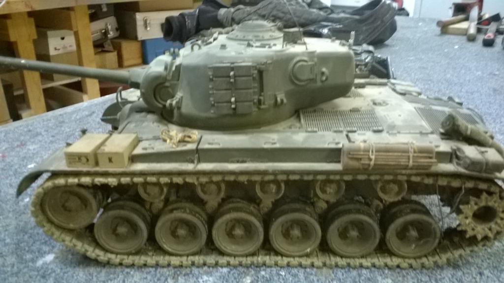

Ensuite j'ai travaillé sur le derrière du char, si si, ca sent pas mauvais TYPO
Il manque des tas de détails, des lignes de soudures, des bidulles, des machins, des trucs....
Détails historiques à savoir :
Le pershing WW2 possède une chaise pour accueillir le canon FIXE sur le pot d'échappement, et non sur la partie supérieur.
Ensuite, les tendeurs de garde debout sont mis après la WW2.

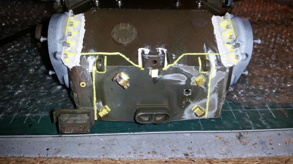

La maquette :
La suite bientôt

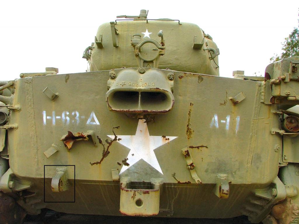

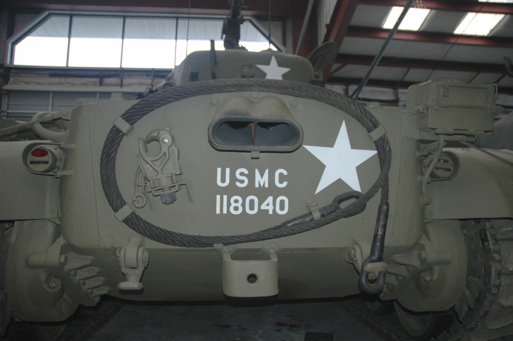

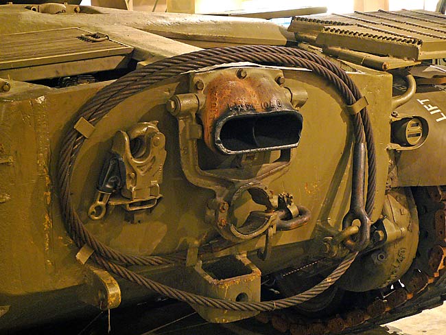

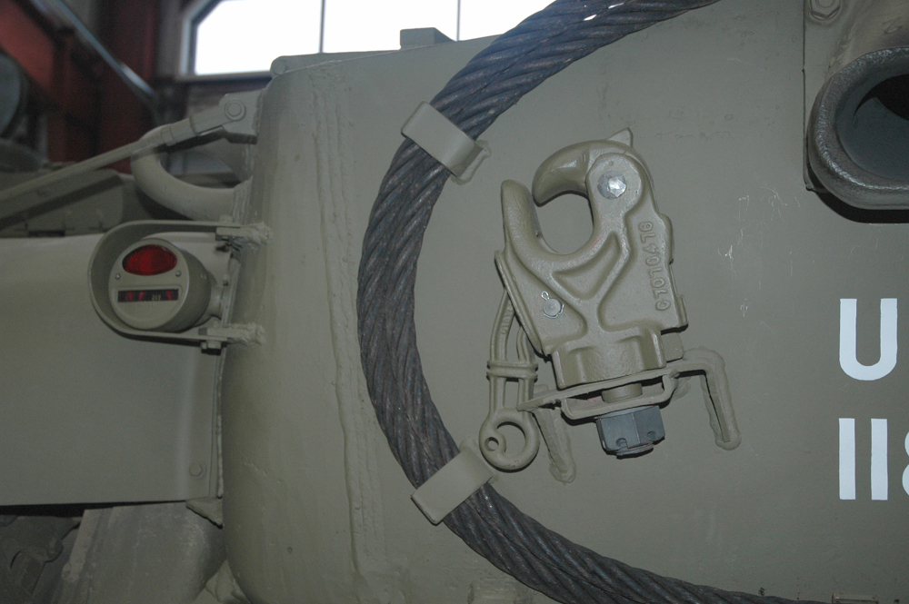

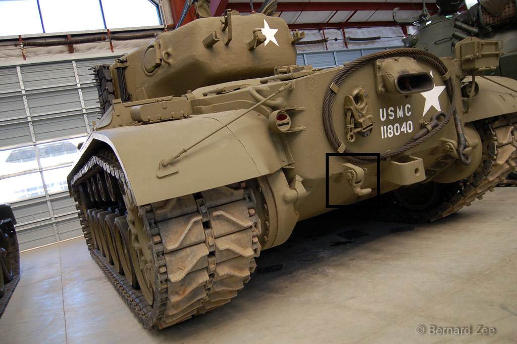

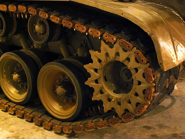

Voilà une photo pour montrer un pershing d'après guerre, avec le support de canon sur le haut du char :
Et un pershing de la WW2:
La raison de la modif est évidente, imaginez l'équipage et surtout leurs têtes quand il fallait mettre la chaise de route pour le canon, typo typo typo typo typo , chef faut enlever le putai..n de câble enroulé autour de la caisse arrière sinon ca coince et on tape sur le câble... jyk jyk pas pratique!

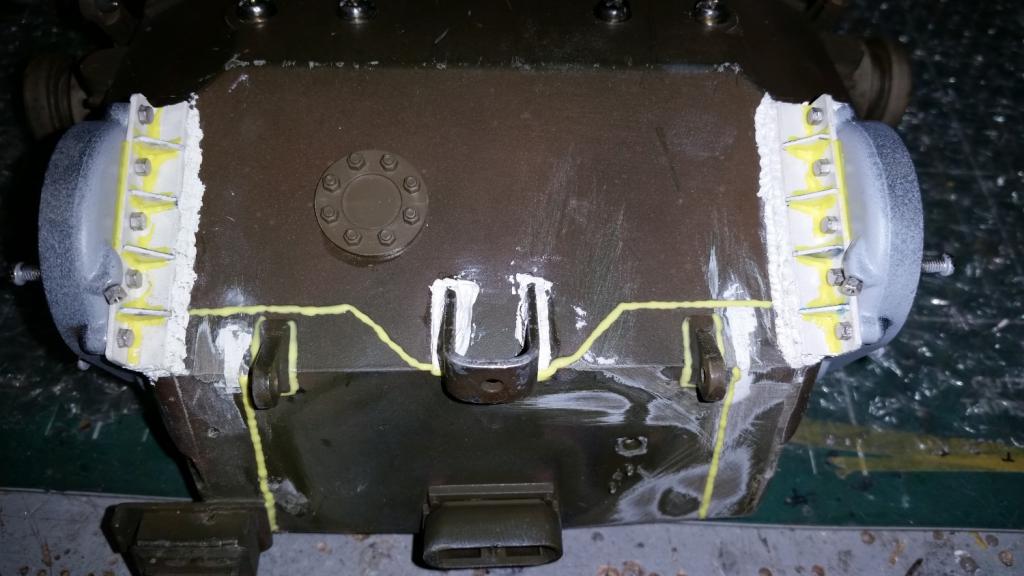

Coucou les zamis,
Un point de news sur le pershing.

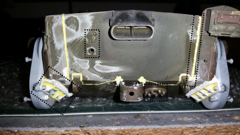

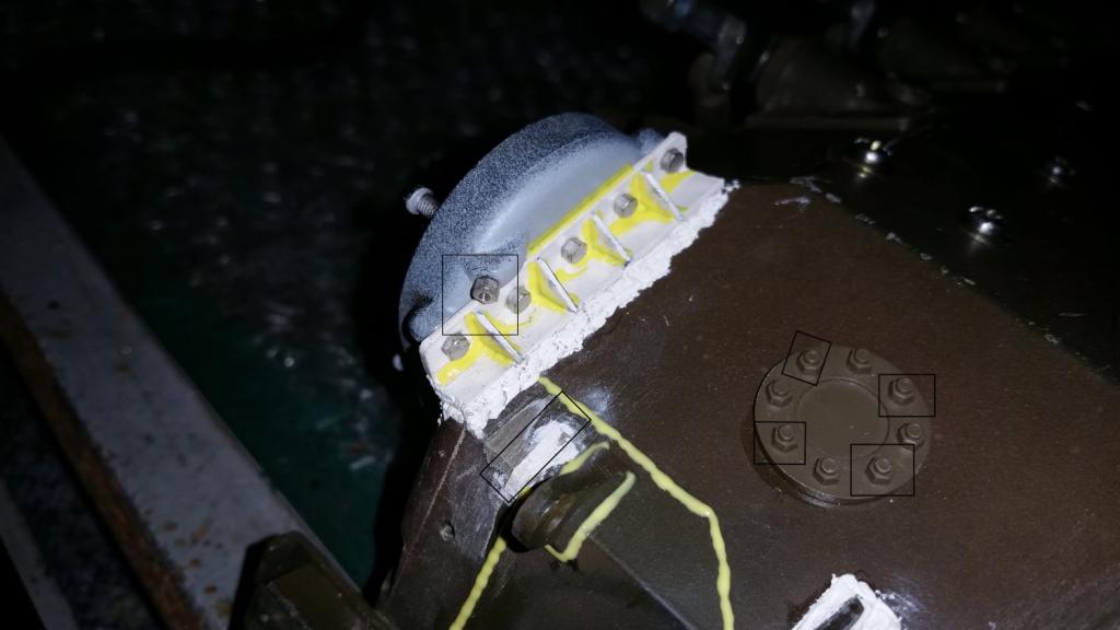

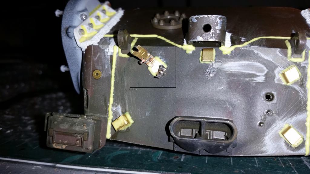

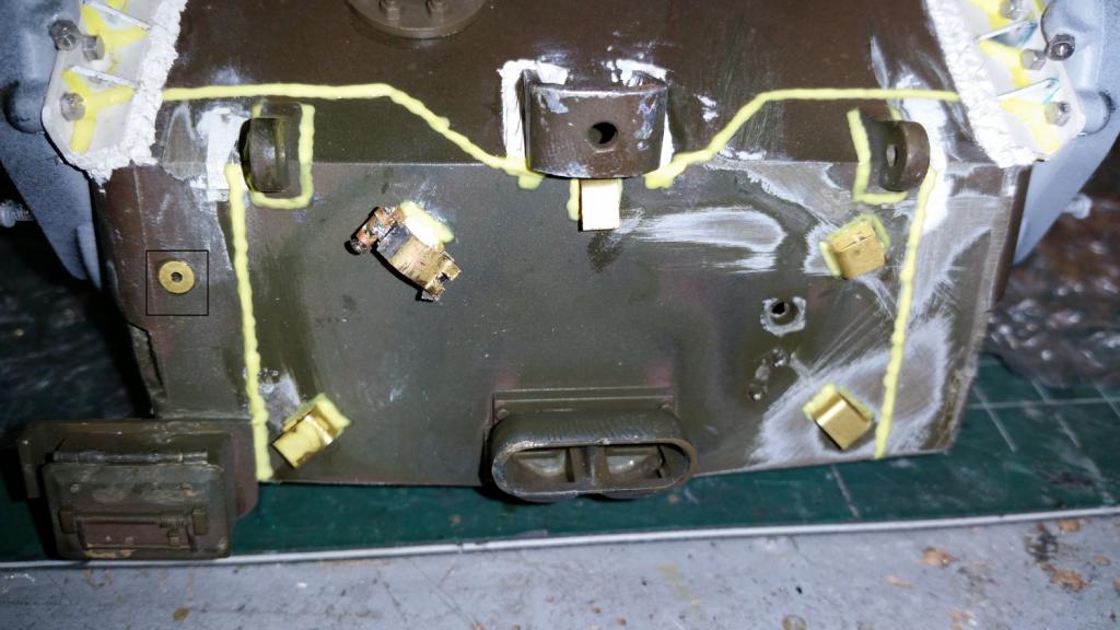

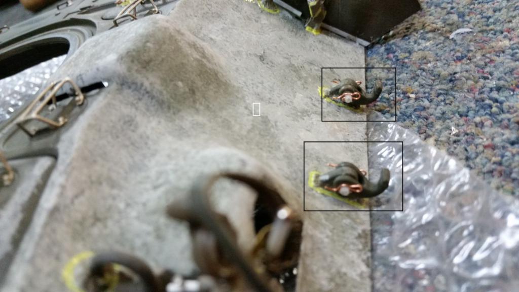

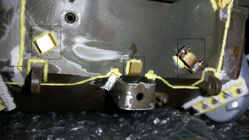

Sur la photo j'ai supprimé un point d'ancrage des arceaux des câbles, un seul suffit pour tenir la pièce en "T", ensuite, sur le rond rajouté, j'ai encadré 4 boulons qui doivent sauter, il y a que 4 en vrai.
Les photos avec les fixations d'ancrage, une seul pièce jyk

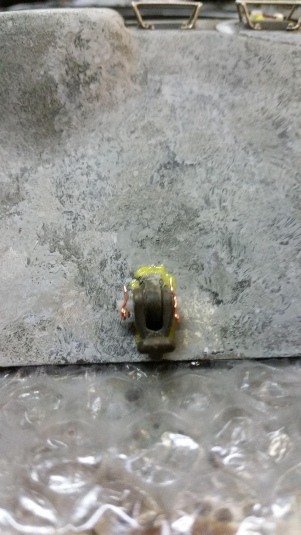

Ensuite, travaille sur les fixations du câble et la sellette de fixation du câble de remorquage:

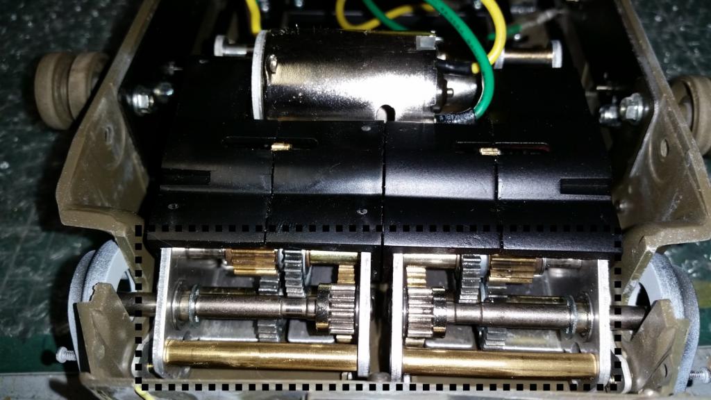

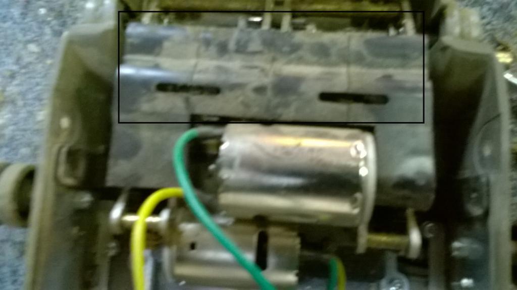

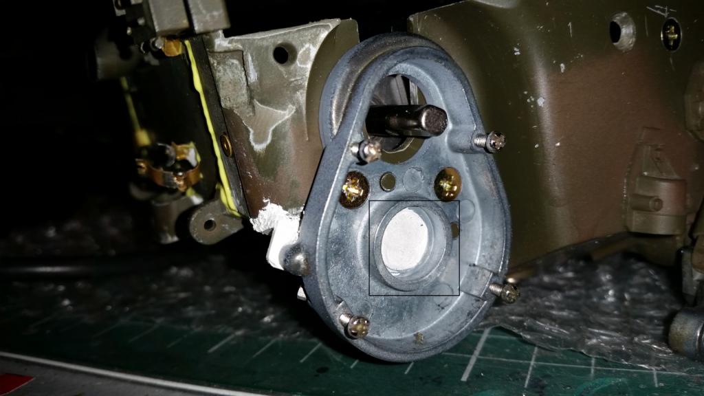

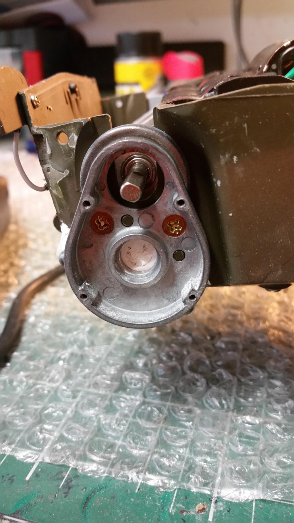

Pour finir, la partie métallique où passe l'arbre de transmission du barbotin, est chez Tamiya encadré pour un roulement à bille.
Mais, mais ce roulement est exposé à l'extérieur, et quand le char passe dans l'eau c'est pas bon, et ensuite des "merdouilles" peuvent passer, et derrière aussi j'ai posé une équerre.
Alors j'ai bouché cette partie et ensuite fraisé, pour laisser la place au roulement à bille.

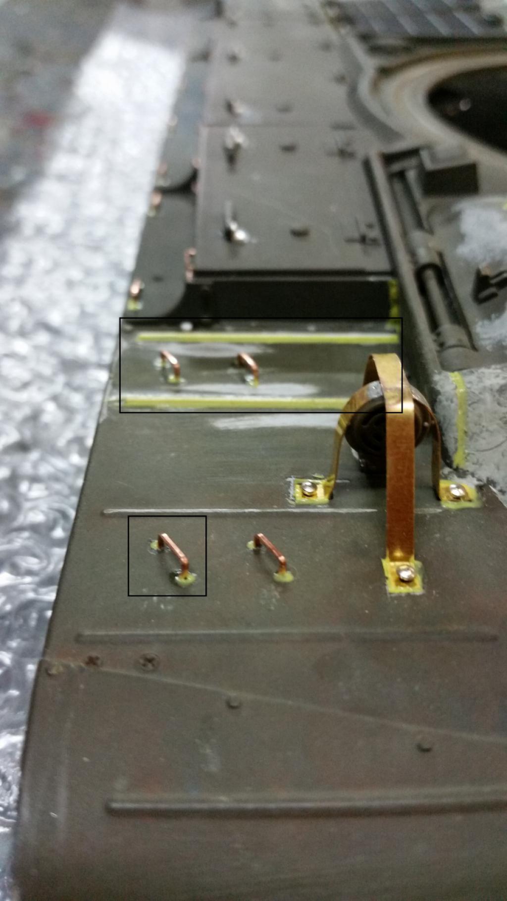

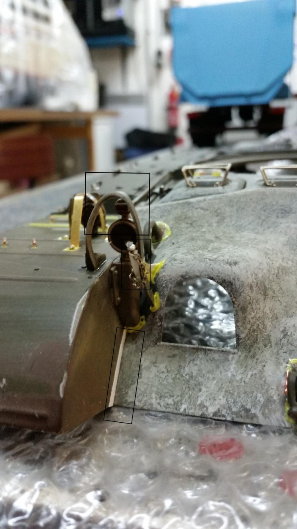

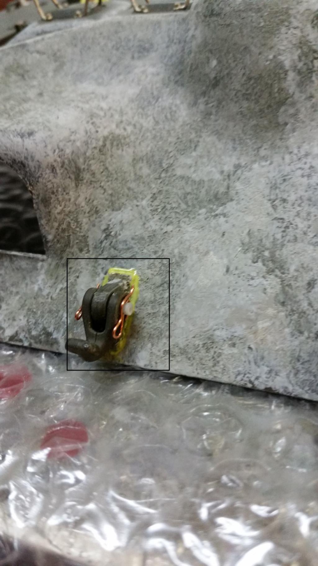

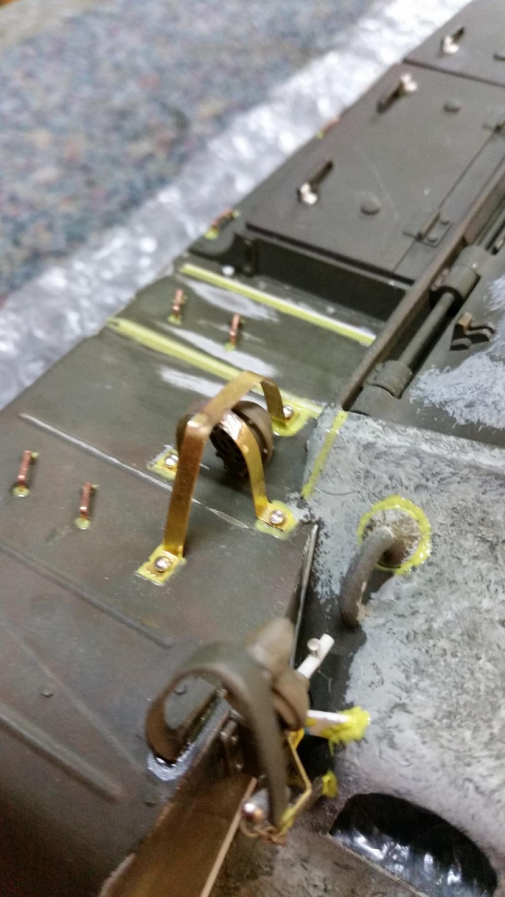

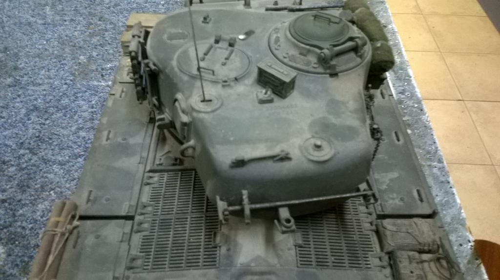

Voilà la suite de mon travail.

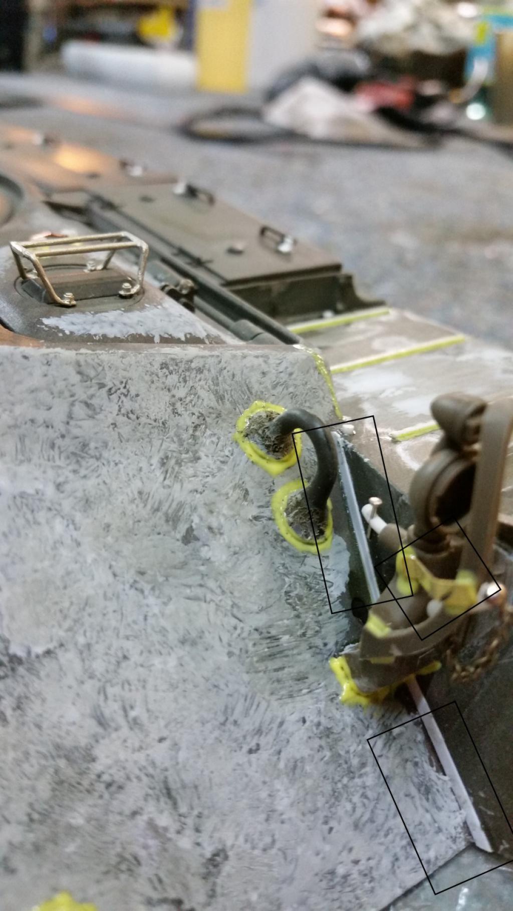

J'ai repris la carrosserie du char, car il y avait pas mal de truc collé dessus, et le fait de les enlever, a eu pour but, de laisser des trasses de marque avec la cyano.
Donc j'ai poncé, découpé avec un cutter, passé à certains endroit du synto de finition, et collé des profils pour refaire les parties endommagées.

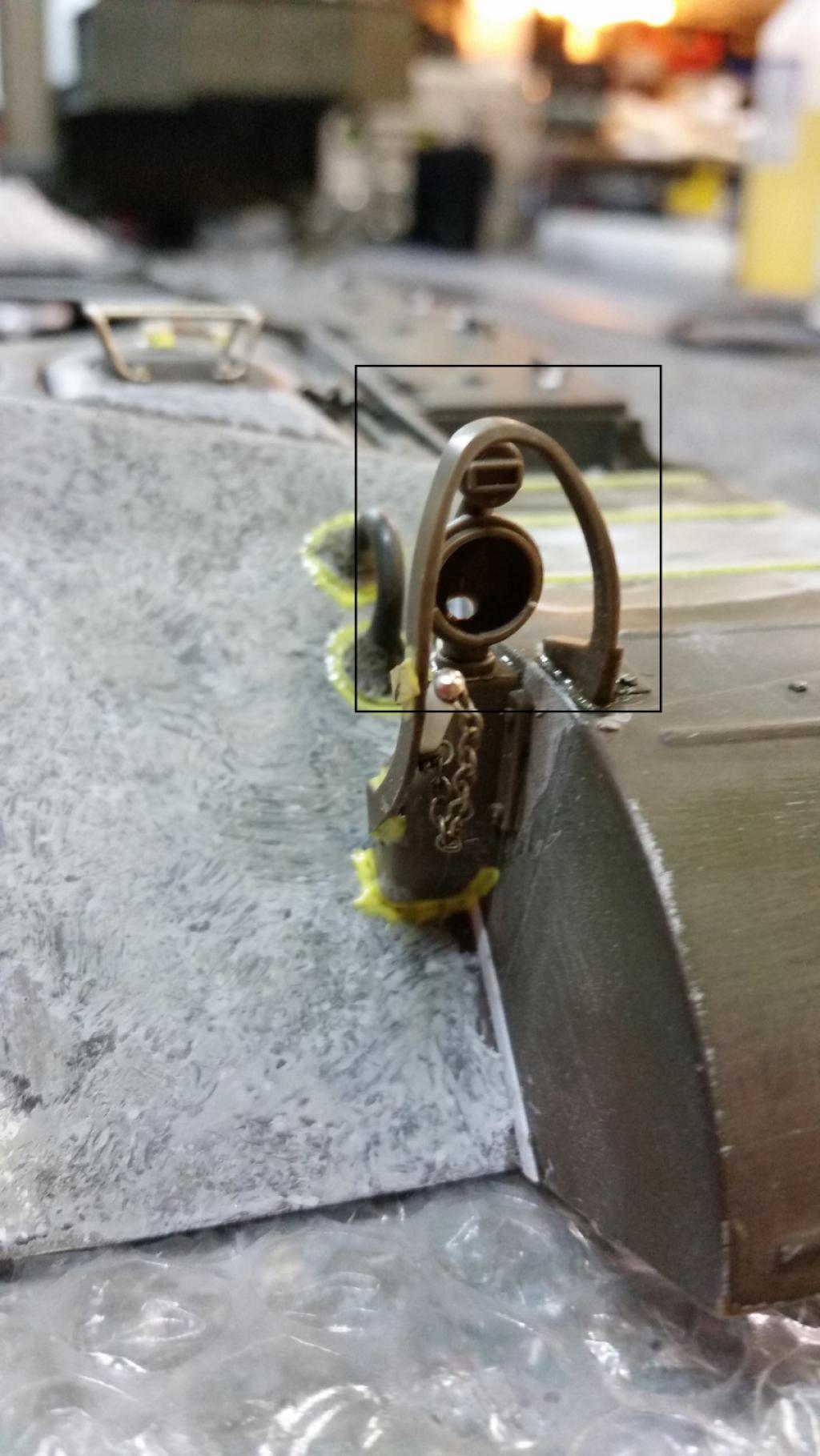

Ensuite, j'ai retravaillé les optiques avants.
Pour certain, j'ai du acheter une grappe, car absent.
Les protections des phares sont d'origine sympa, mais l'épaisseur du plastique, un peu moins typo
Donc, sans filet, passage à la dremel pour réduire l'épaisseur et obtenir une protection réaliste.

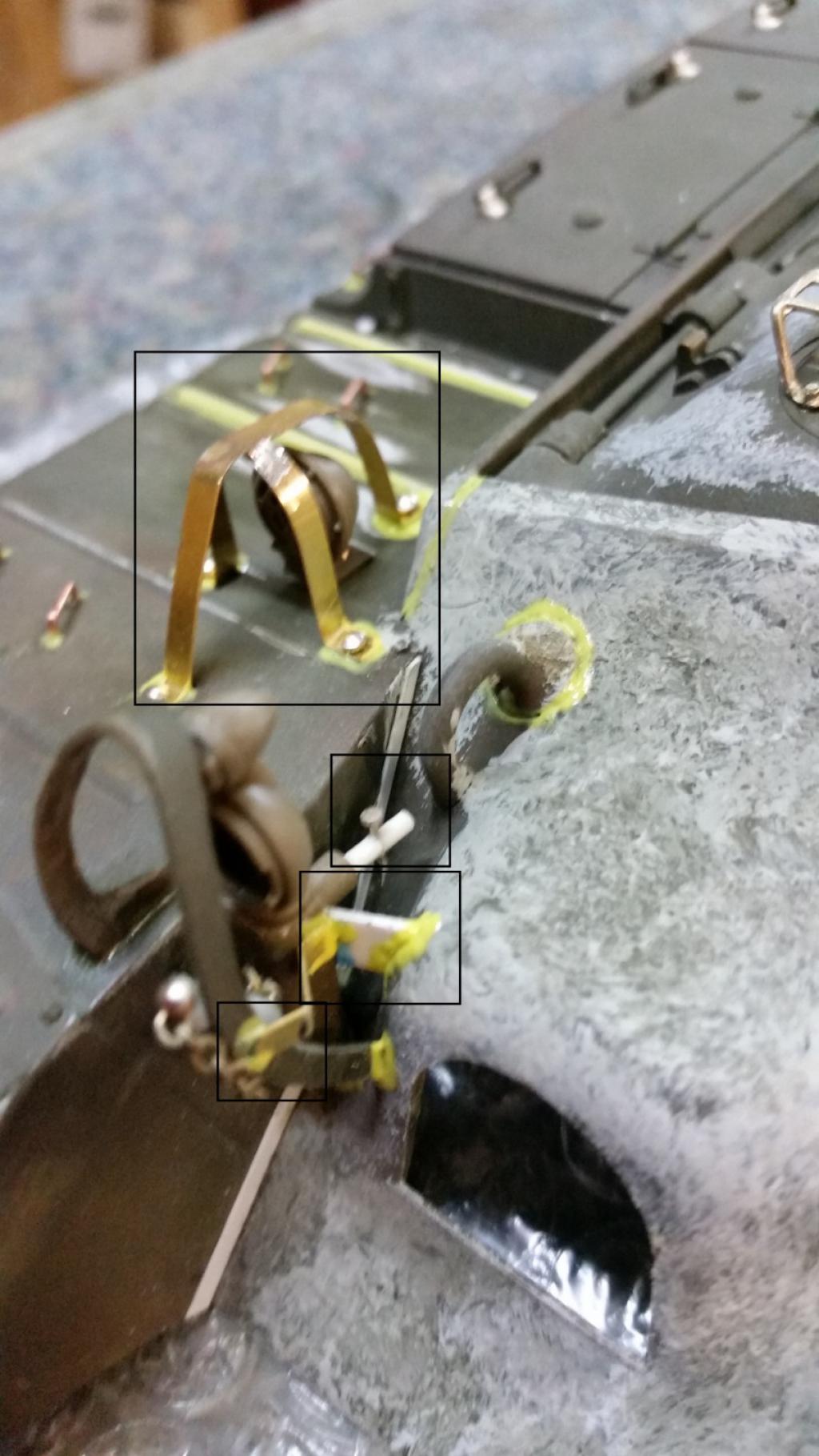

Puis, l'ajout des "boîte" à ampoule, les tubes avec la chainette, et j'ai rajouté les pièces qui manquent pour finir les phares, et aussi des profils plastiques pour encadrer les garde debout avant.
La protection du klaxon en plastique est partie à la poubelle, et une autre en laiton est mise à la place sans oublier de faire un câble électrique qui va du klaxon à la caisse.
Et les crochets avant avec le système de fixation est légèrement repris, en mettant en place des goupilles de fixation, ca fait plus réaliste aussi:
