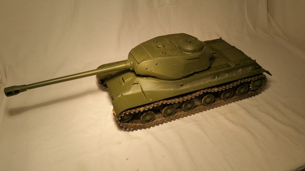

Moi aussi j'entreprends la fabrication d'un JS2 Tamiya. Il ne m'appartient pas, c'est une commande pour un client habituel TYPO je vous passe le débalage et le montage de la maquette puisque ca n'est pas moi qui l'ai fait TYPO

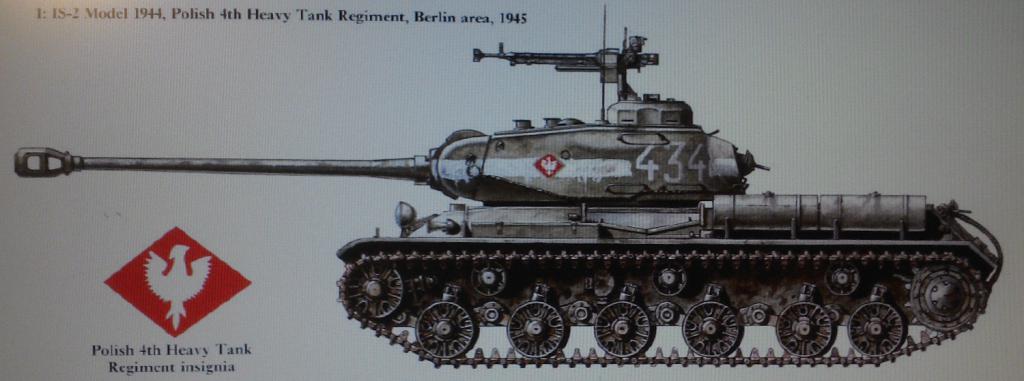

La décoration n'est pas encore définie mais cela ressemblera trés certainement à cette illustration, avec marquage berlin et mitrailleuse douchka

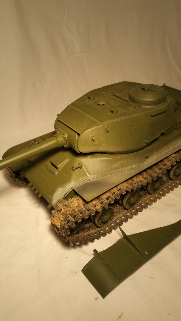

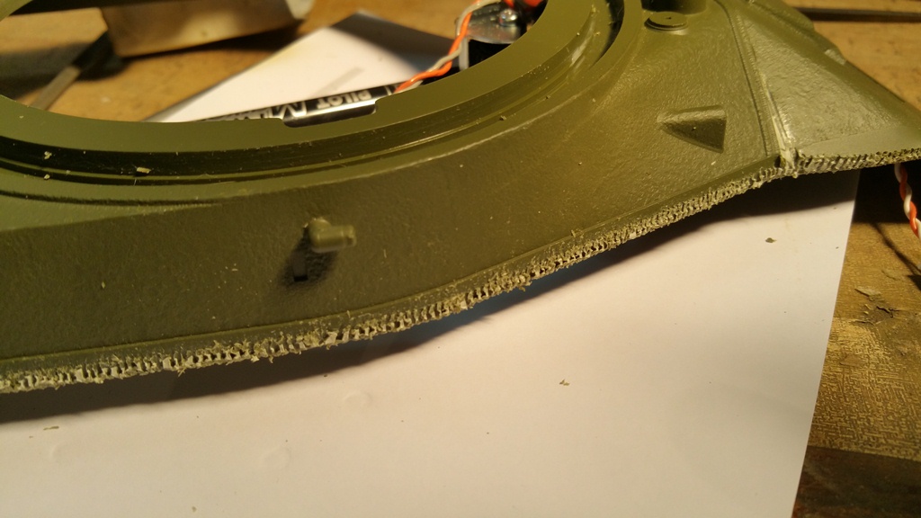

J'ai donc commencé par démonter tout l’accastillage pour pouvoir mieux le charcuter.

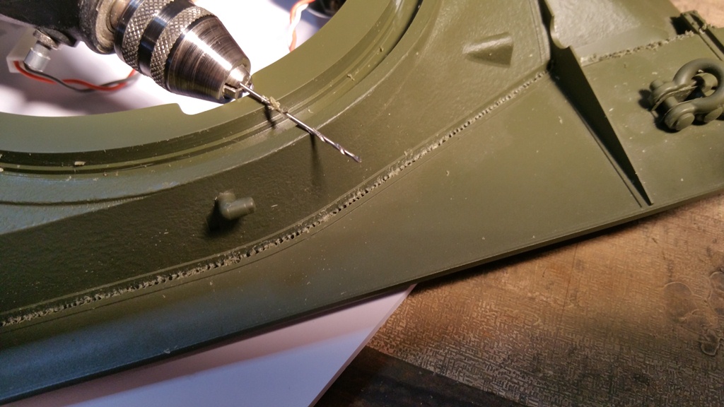

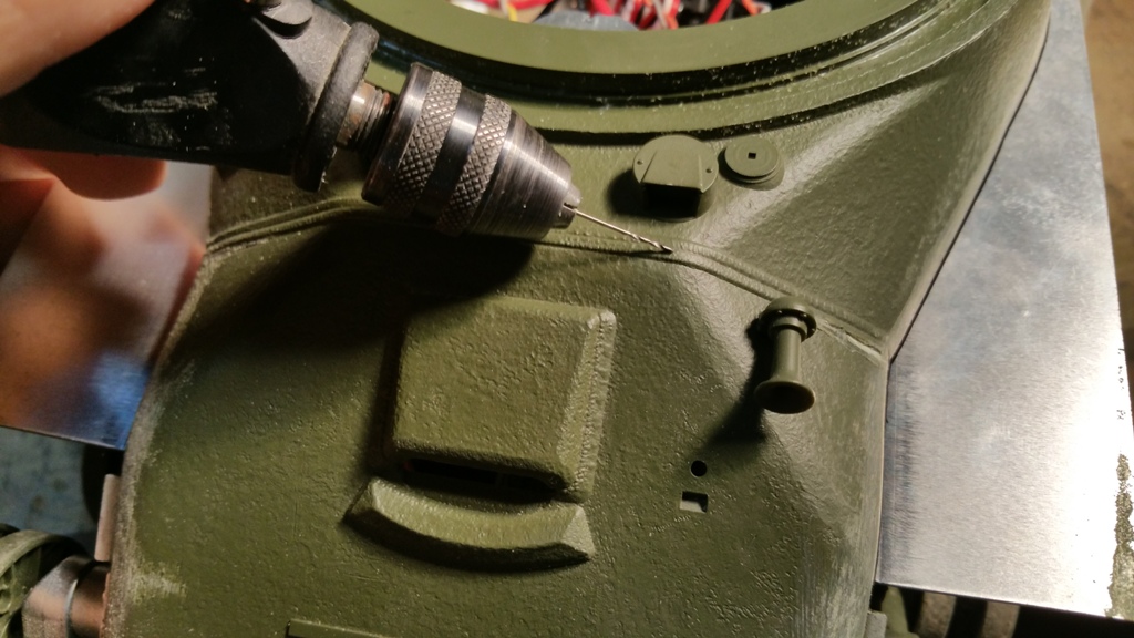

Scéance de percage pour pouvoir faire une découpe bien propre.
Plus qu'a poncer tout ca pour avoir une surface bien lisse
Prochaine etape les photos de la decoupe des flancs du chassis alu.

Juste pour comprendre, pourquoi cette découpe des flancs?

C'est la seule solution que j'ai trouvé pour le faire rentrer dans la boite de transport du sherman TYPO TYPO TYPO
Plus sérieusement c'est pour refaire les flancs en métal. Les chars russes sont très souvent cabossés de partout et le plastique ne permet pas de faire quelque chose de réaliste.

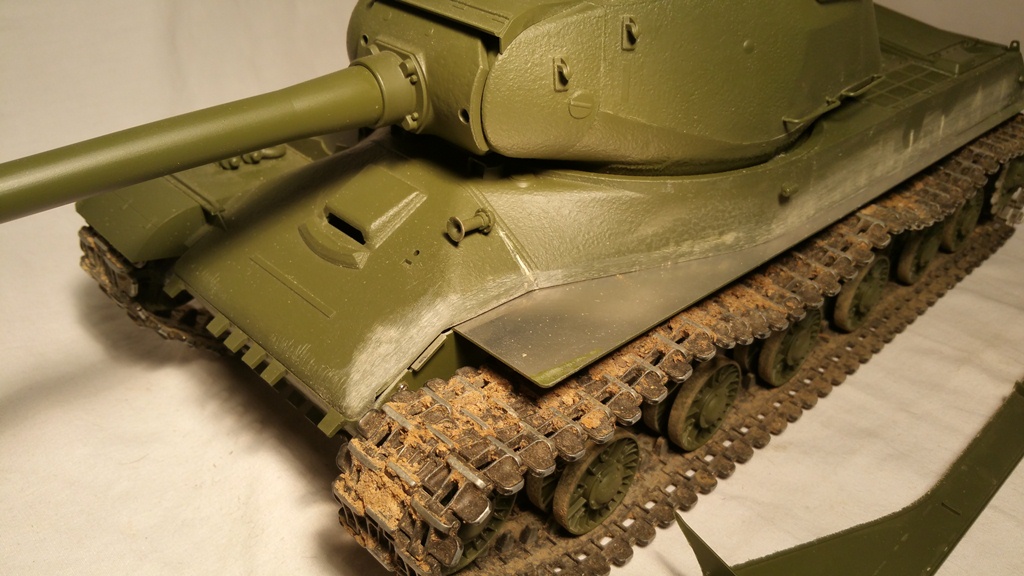

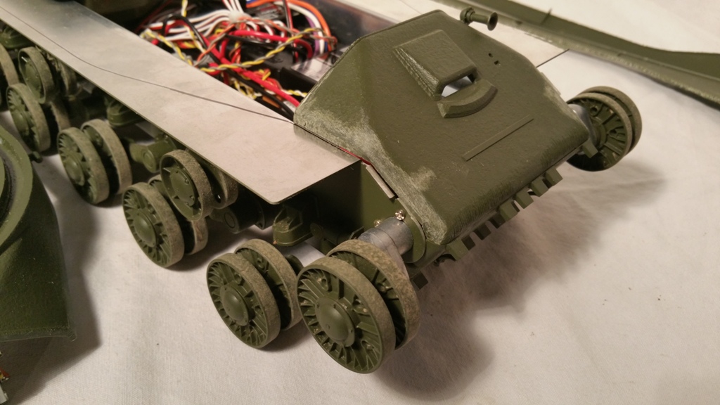

pousuite de la decoupe...

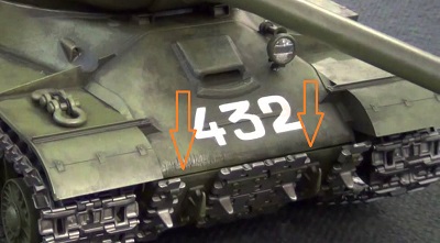

Comme vous pouvez le voir sur cette photo trouvé sur le net la jointure a l'avant du char n'est pas tres belle. J'ai donc entrepris de modifier le système d'ouverture à l'avant du char
Pour que la future jointure soit discrète, j'ai coupé au niveau de cette ligne de soudure.
Voila ce que ca donne, l'avant du char est a présent d'un seul tenant, pour rigidifier le tout de la resine sera coulée dans le nez
