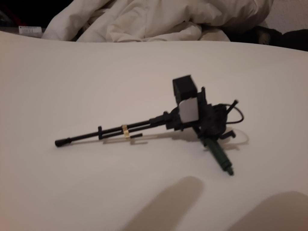

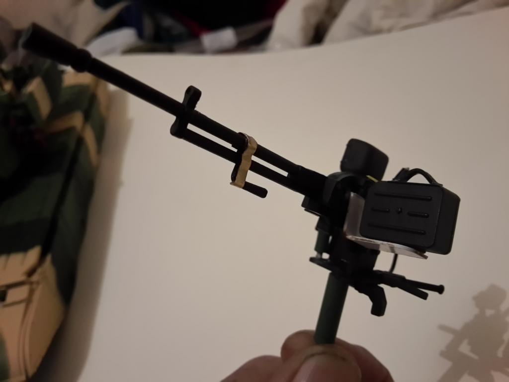

Pour me faire la main, j'ai décidé d'attaquer la QJC88 (12.7 de tourelle), en prenant pour modèle des photos et celle en impression 3D qui me fait envie !
xs
J'ai ensuite commencé la tourelle, (rajout de "chaines" au bouchon des lance-fumi, amélioration du système de C.M Laser, remplacement des crochets plastique des blindages actifs et des coffres de tourelle par des crochets "Home-Made", etc...).
J'ai plein d'idées pour customiser ce ZTZ99A, mais reste à savoir lesquelles sont réalisables, (et lesquelles sont à ma porté) ! Si vous avez des astuces, des conseils, voir des tutos, ne vous gênez pas, je suis preneur !
Désolé pour la piètre qualité des photo ! N'ayant pas d'APN, j'ai du demander à un ami de prendre quelques photo

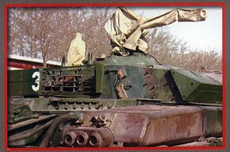

D'ailleurs, l'écoutille du Chef de char, c'est bien celle sans la mitrailleuse ?
P.S: En cherchant un peu plus de doc sur les fameux bidons, je suis tombé sur cette photo qui laisse penser que les futs sont bien connectés au réservoir :

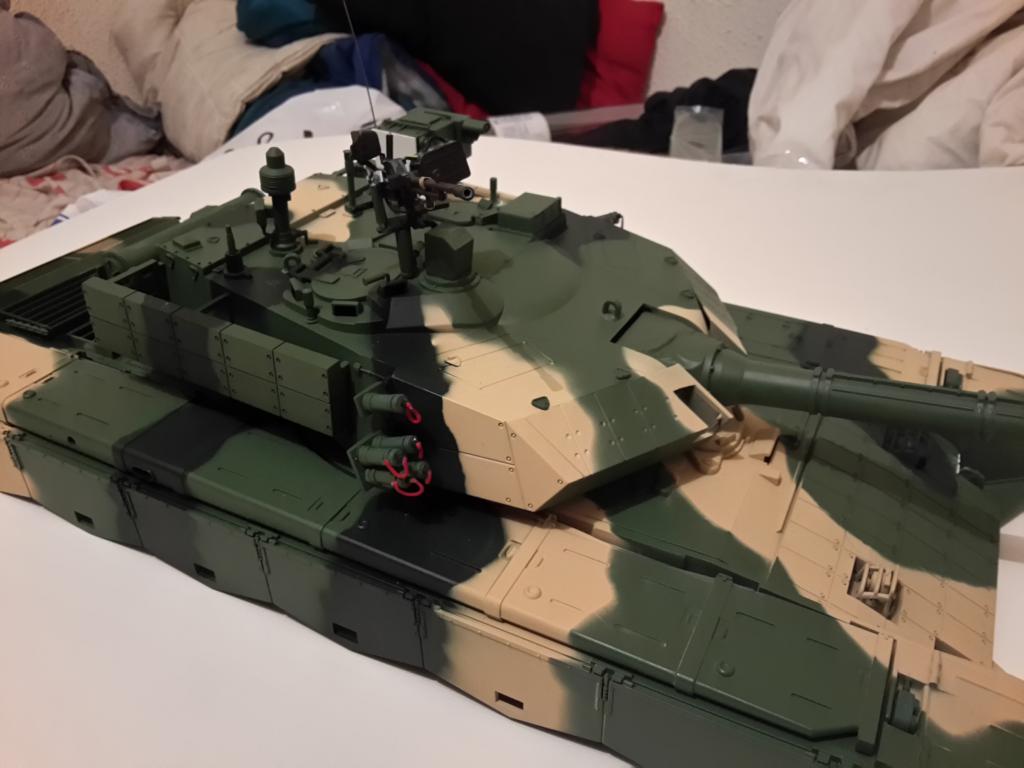

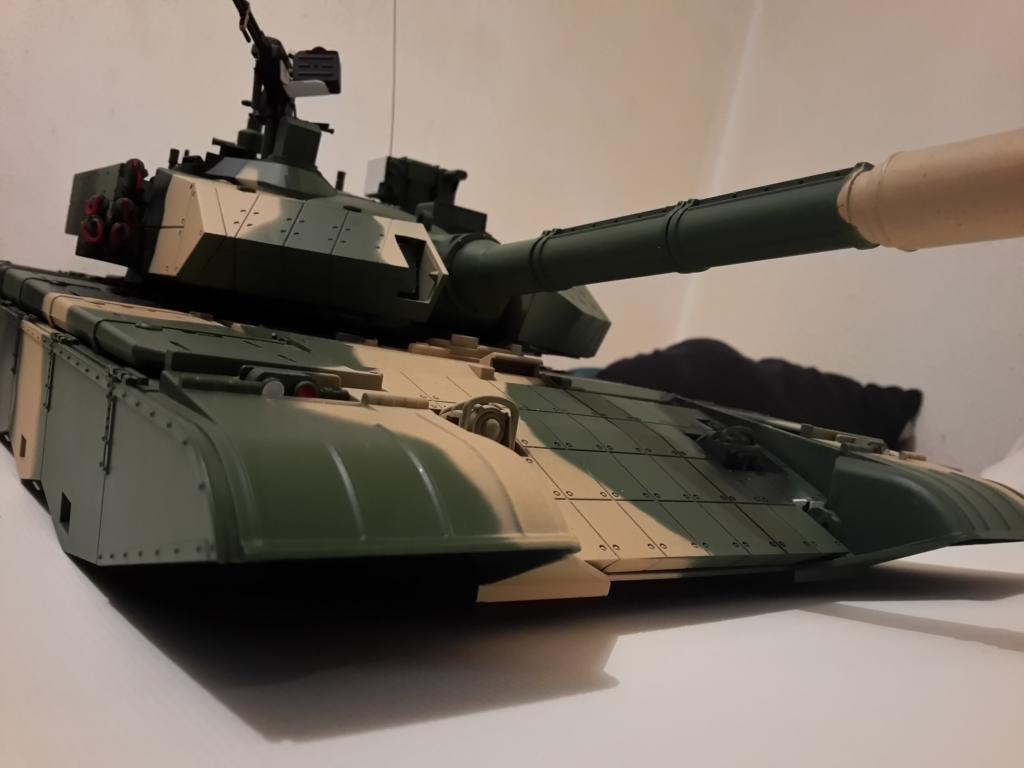

Hello tout le monde !
Un "petit" point sur l'avancement de mon ZTZ99, après un petit arrêt hôpital qui m'a fait perdre un peu de temps...
Le détaillage est quasiment terminé, (mis à part 2 ou 3 petits oublis ) et le sous-couchage est commencé.
J'aurai préféré attendre d'avoir quelques photos pour illustrer ce post, mais hélas niveau budget c'était l'APN ou l'aérographe, (le choix fut vite fait) !
Pour ce qui est de la tourelle :
Les parties "vitrées" des systèmes de visée du tireur et du chef de char ont été modifiées, car d'origine elles sont représentées recouvertes par leurs protections métalliques.
Pour ce faire après avoir découpés les protections j'ai placé de la plasticard recouverte d'aluminium au fond des optiques et représenté les "vitres" par deux morceaux d'intercalaires bleu et mauves superposés pour le tireur et un transparent, un mauve et un bleu pour le viseur du chef de char, qui compte 3 optiques différents.
J'ai utilisé le même système pour les épiscopes, le résultat est amha pas mal du tout.
De la chainette a été installée sur les bouchons des lances pots fumigènes.
J'ai également fermé avec de la plasticard le "censuré !" des briques ERA du panier de tourelle. (Bien qu'à terme je pense bricoler les briques du modèle A1/A2 pour remplacer les rectangulaires d'origine)...
J'en ai profité pour changer les barres visibles du panier de tourelle qui étaient en plastique par de la tige laiton.
L'intérieur des écoutilles a été détaillé, en m'inspirant de celles du T72, n'ayant pas de photos de détails des écoutilles du ZTZ,(ce sont quasiment les mêmes).

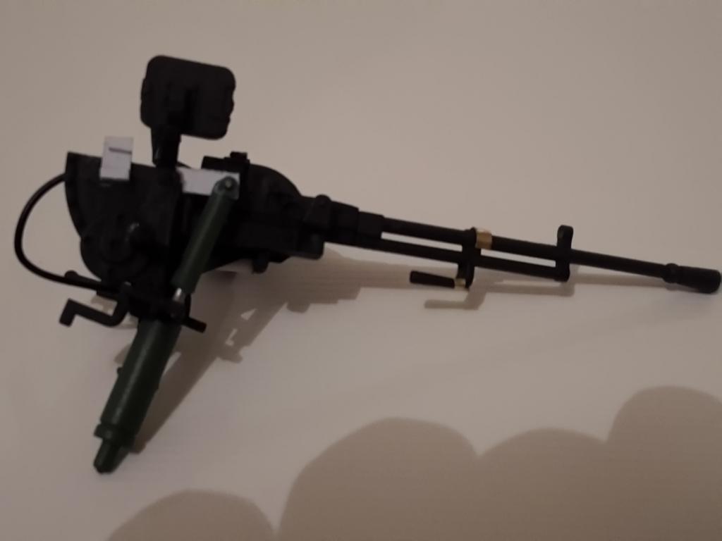

Il a fallut aussi corriger quelques détails sur la 12.7, ainsi que sur le système de défense laser JD3 et retailler les dents manquantes à la couronne de tourelle pour qu'elle puisse tourner à 360°. (Reste à trouver au détail la pièce pour le câblage).
Voila en gros ce qui a été rajouté ou modifié pour la tourelle depuis le post précédent.
La Caisse :
Ici aussi le détaillage est fini, après avoir refait deux fois les grillages moteurs, d'abord pour mettre une grille plus réaliste et ensuite un "encadrement avec des charnières, (pour l'instant non fonctionnelles, je n'ai pas voulu trop compliquer pour un 1er modèle)...
Les portes futs de 200L ont aussi été revus car les sangles en laiton que j'avais bricolées étaient mal découpées à mon gout, ainsi que pour remplacer le système de fermeture d'origine (type russe) par une version plus chinoise.
Ce qui me fait d'ailleurs penser que j'ai oublié de fixer le tronc et le câble de remorquage qui vont sous les futs. typo
Les tuyaux moulés du circuit de carburant ont été poncés et remplacés par de la tige laiton, ainsi que le bouchon du réservoir. (ultérieurement des pompes et tuyaux relieront les futs de 200L aux réservoirs).
Tous les crochets de levage et poignées des capots moteurs moulés ont aussi été poncés et remplacés par du laiton et j'en ai profité pour poser la poignée manquante sur la boite à téléphone à l'arrière droit.

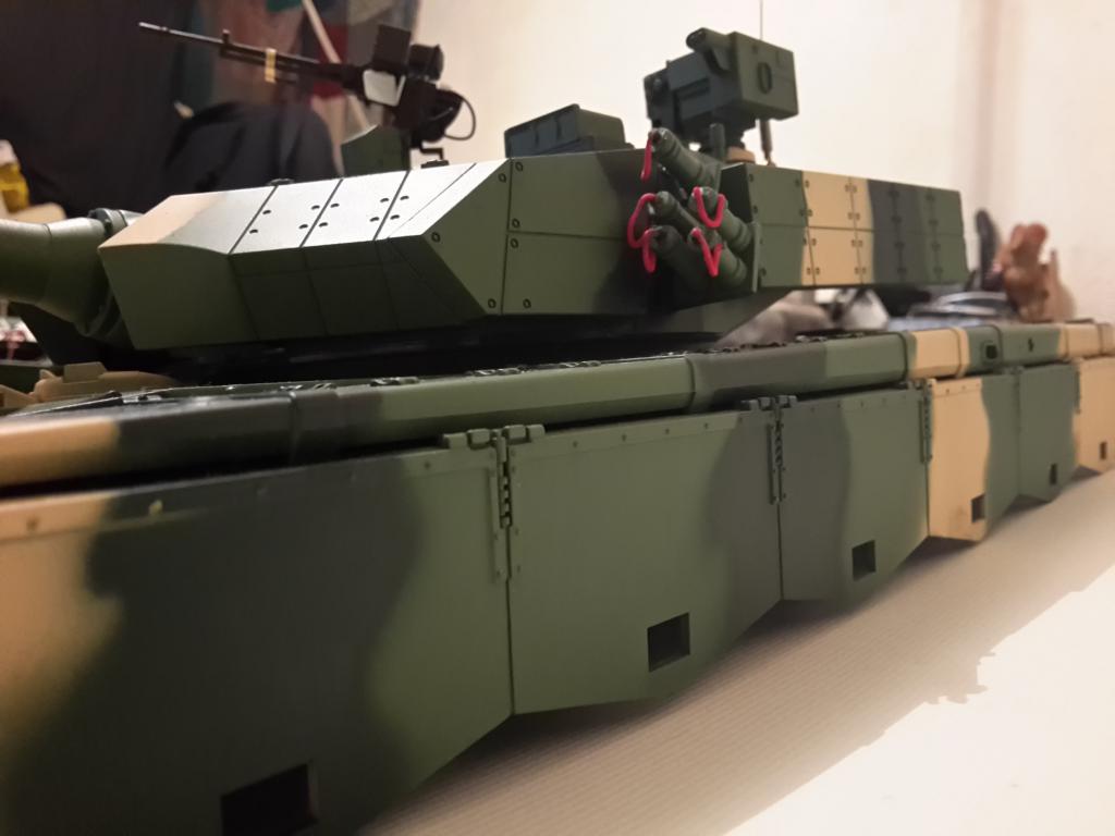

Pour finir, le plus "délicat", j'ai découpé les jupes pour les remplacer par de la chambre à air, (comme conseillé par Yan), collée sur une bande de plasticard pour rigidifier et solidifier l'ensemble.
La tourelle ainsi que la caisse et toutes les petites pièces ont été sous couchées en noir.
Reste maintenant la peinture...

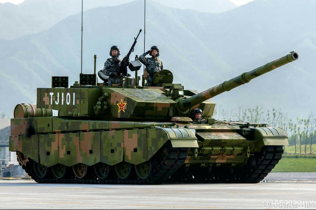

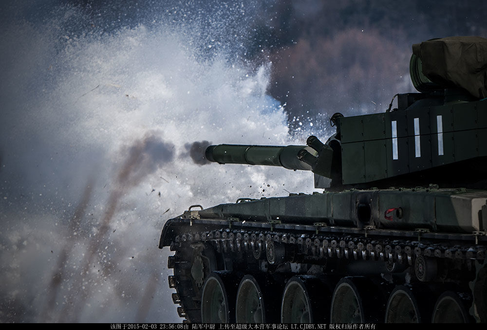

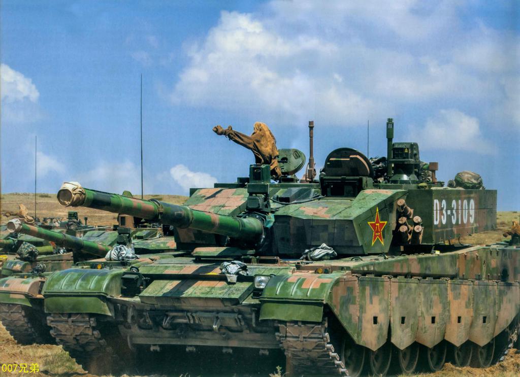

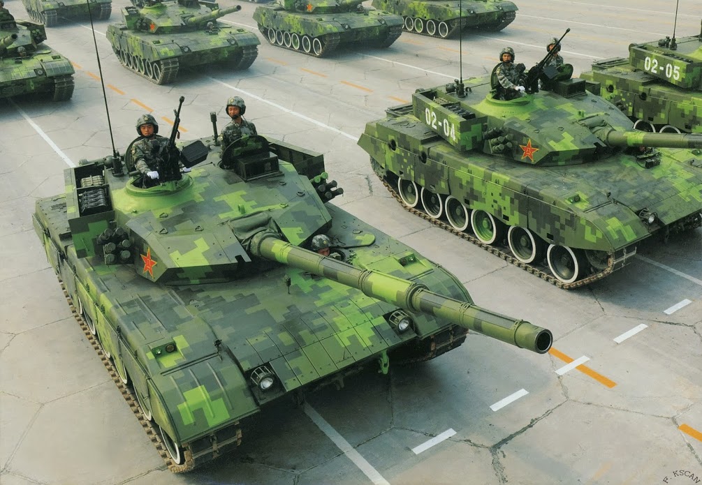

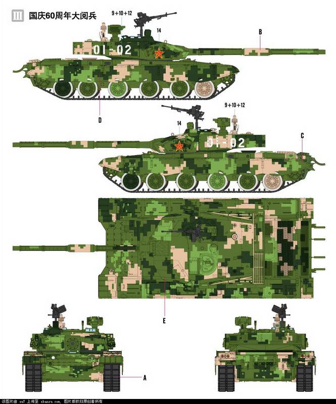

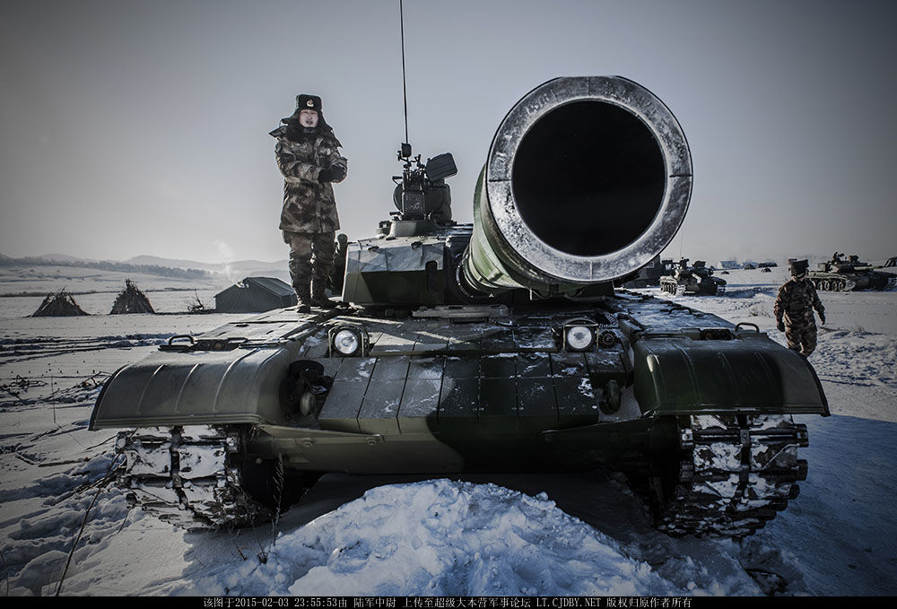

Quelques photos pour imager ces camos :
Pixel ancien modèle :
Pixel "woodland" nouveau modèle :
Le 3 tons "type OTAN" sur la tourelle du proto A2 : (Au passage jetez un œil au fond à gauche au tourelleau télé-opéré à l'étude) ! 18
Désolé pour le roman, mais il y a eu pas mal d'évolutions depuis le dernier post et difficile de tout décrire en 3 lignes... 4
En espérant pouvoir prendre quelques photos d'ici peu, histoire d'imager tout ça !

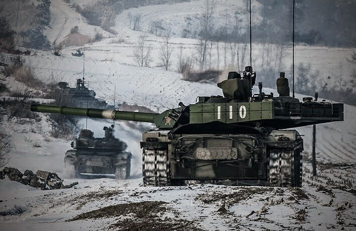

J'ai oublié un modèle de camouflage Pixel (urbain) vraiment original. TYPO
Malgré qu'il soit à mon avis superbe, je ne pense pas faire celui-ci, car tout de même un peu trop "original" :
Et tant qu'à faire une autre vue du "Woodland" Pixel : (Il existe aussi une version plus sombre avec une seule teinte de marron).
Et le Pixel 3 tons de verts, qui n'est pas mal du tout (sur un ZTZ96) :
Difficile de se décider avec tous ces nouveaux camouflages, plus sympas les uns que les autres !
On est loin des 1ers camos pixel chinois, aussi flashies que hideux ! 32

MessagePosté le: Lun Fév 22 2016, 01:25 Sujet du message: ZTZ 99A de Blitz! Répondre en citant
Hélas je n'ai pas la source de l'image, donc je ne sais pas si ça vient d'un truc genre "DeviantArt" ou si c'est tiré d'un quelconque support promotionnel de Norinco.
Une chose est sure, c'est que je ne l'ai jamais vu nulle part en photo, ni lu quoi que ce soit à propos d'un camo urbain. Je ne l'ai trouvé qu'en dessin. (Pourtant j'ai accumulé pas mal de doc sur les ZTZ99 toutes versions confondues pendant que j'étais à l'hosto)...
Pour les ZTZ99 en zone urbaine, en particulier les A2, ils ont été déployés dans les villes du Xinjiang en appui de la police. Mais c'est sur que le but était avant tout dissuasif et que le Xinjiang n'est pas la Syrie... (Bien qu'il y ait eu tout de même de violents affrontements).
Si quelqu'un a les photos de ZTZ99 au Xinjiang avec les brouilleurs d'IED ressemblant à ceux utilisés par l'ISAF en Afghanistan, je suis preneur ! Impossible de les retrouver ! typo
Hormis son gabarit, le A2 est tout de même pas mal armé pour le combat urbain.   (Ce n'est pas non plus le BMPT-Terminator) !
Pour sa protection il possède outre le blindage modulaire, (comme sur le Leclerc ou le Abrams) et les briques ERA 2e Génération, (équivalent des RELIKT Russes du T90), un système de contre-mesures ATGM "actif", (équivalent du "DROZD" Russe ou "ARENA" Occidental), ainsi que passif avec le JD4 (un "éblouisseur" laser contrant tout autant les ATGM que les visées des blindés adverses).
Un tourelleau télé-opéré existe et il y aurait même un "kit de surblindages urbain" avec des slat-armours, des lance grenades à gaz (non-létal) supplémentaires et des briques pour les jupes. (Comme pour le T90MS).
Après n'ayant pour l'instant jamais vu ce kit en photo...
Tout ça monté sur un châssis inspiré du rustique T72, mais agrandi et modernisé et propulsé par une copie des moteurs propulsant les Léopards ! Le menu est tout de même appétissant !
A voir si le plumage de la bête se rapporte à son ramage !
Ce qui ne m'étonnerai pas, vu son prix et le fait que la Chine n'en ai commandé que quelques centaines pour ses unités d'élite. (Et que les Russe aient préféré affronter avec leurs T90 flambants neufs les ZTZ96, nettement inférieurs aux ZTZ99, pour le "biathlon" de chars)... typo
Juste pour le plaisir, une petite série de sublimes photos :
Si certains veulent la série complète (17 photos) ou de la doc sur le ZTZ99 > MP !
