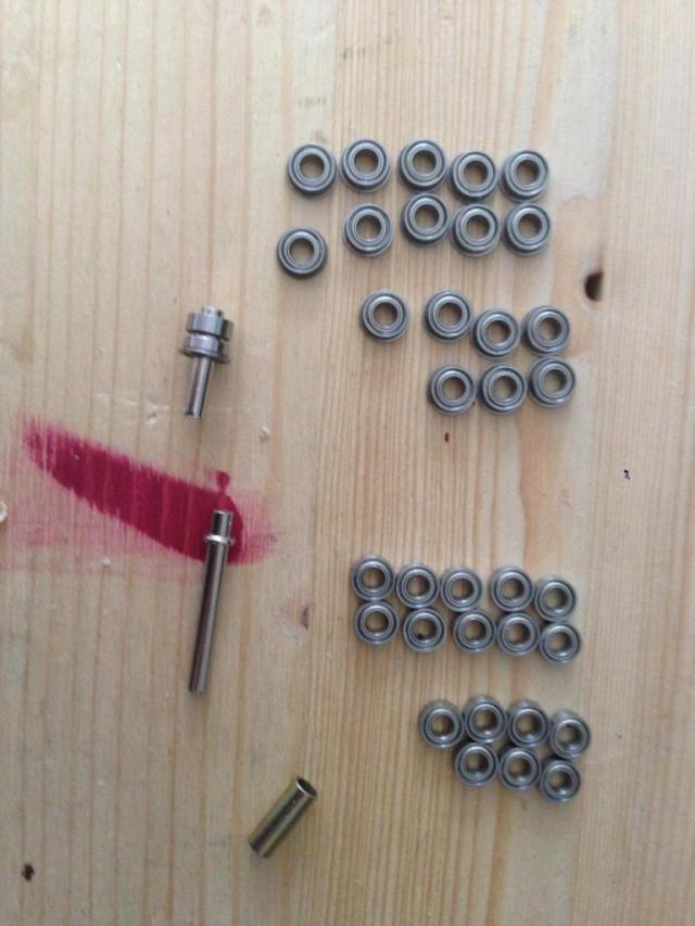

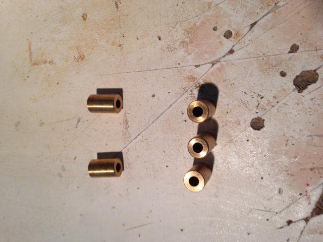

Voila je me suis lancé dans la réalisation d'un KT Henschel sur la base d'un KT Tamiya 1 ère génération( racheté à un membre de ce forum ) premier travaux,remplacer les bagues origine par des roulements
Puis confection ( merci à Frag ) d'intercalaire en laiton en remplacement des tubes origine

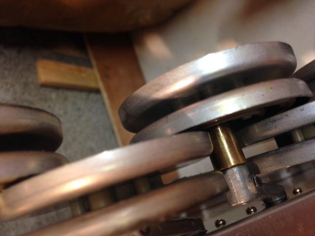

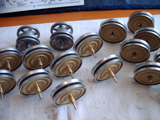

L'ensemble des galets équipés de leurs bagues laiton

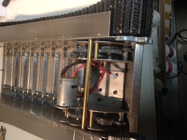

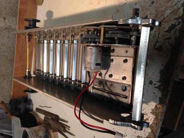

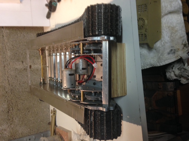

Modification support boites HL avec essais pour respecter ( à peut près? ) le centrage de l'axe
Désolé pour la qualité des photos,prisent avec mon portable,et que la tablette persiste à mettre dans un autre sens typo

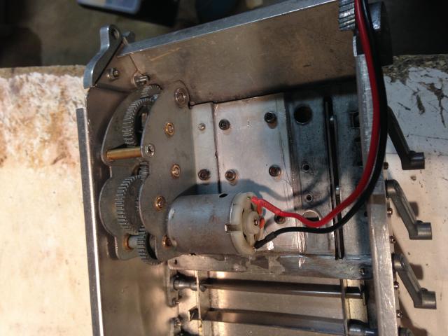

Bonsoir,pour ceux interréssés ddcs
Pour adapter les moteurs,est tout essayé ou presque typo j'ai coupé en deux le support HL,puis remis une tôle alu,pour relier les deux,limer à la Dremel les deux cornières supportants la supension,pour descendre la platine au maximum,sans que gêne le fonctionnement des barres horizontales,il à fallut limer un peut partout le support, repris les fixations existantes,plus deux colonnettes laiton (fabrication Frag ) désolé mais pas fait de photos

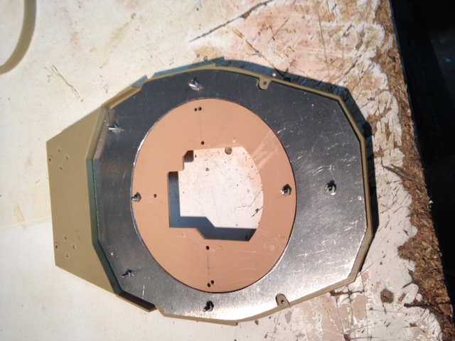

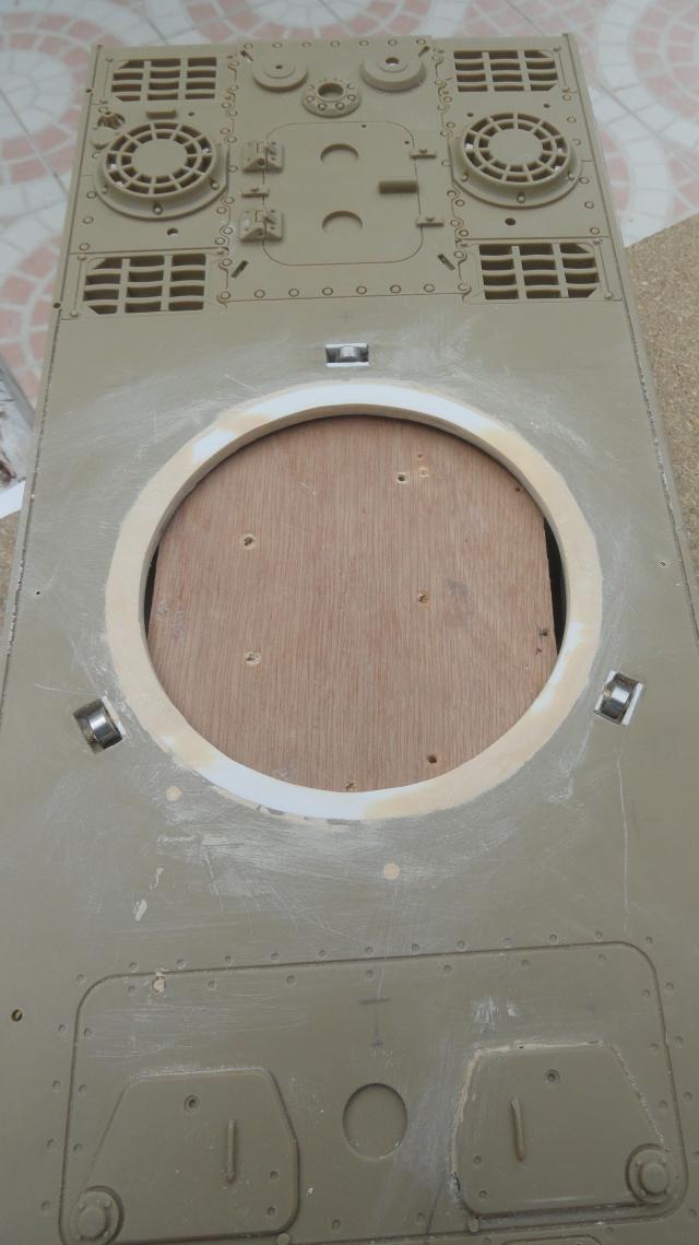

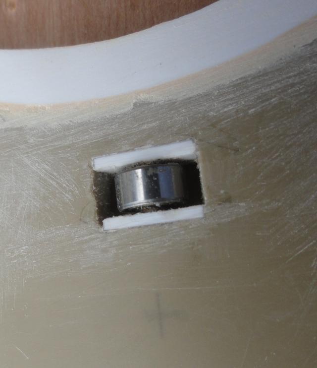

Mise en place roulement pour la Tourrelle,sur le châssis supérieur

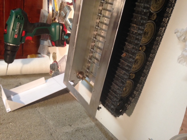

Il à chaussé ses chenilles et effectués ses premiers essais
Confection et mise en place cadre alu,écartement châssis
C'est tout pour aujourd'hui

Bien joué Clovis, pour avoir eu le KT 1 génération, je me rends bien compte que tes modifs ne sont pas évidentes a faire. fr Comment as tu fait pour découper aussi proprement la plaque dans le fond de tourelle?
Messages: 1 013
MessagePosté le: Dim Nov 22 2015, 02:23 Sujet du message: KT Tamiya Répondre en citant
Tu parles de la plaque alu,ou la base HL au milieu typo
Messages: 3 857
MessagePosté le: Dim Nov 22 2015, 20:20 Sujet du message: KT Tamiya 1 ere génération Répondre en citant
de la plaque alu TYPO
Messages: 1 013
MessagePosté le: Dim Nov 22 2015, 22:24 Sujet du message: KT Tamiya Répondre en citant
Bonsoir Sturm,
Sur l'alu ( 1,5 mm ) je trace au compas pointe sèche le diamètre du trou,en insistant un peut pour bien marquer,puis avec la visseuse et un forêt de 4 je perce une série de trous les uns à côté des autres,( en gardant une légère marge par rapport au trait de la découpe finale ) puis avec une petite cisaille droite,je coupe ce qui reste entre les trous,ensuite ,lime demi ronde pour affiner,en veillant à ne pas dépasser le trait du compas,d'où l'intérêt de la gravure pointe séche,ne s'efface pas ,contrairement au crayon.Voila je fais ainsi toutes mes découpes circulaires de diam.importantes.

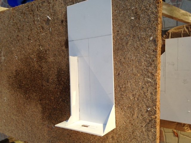

MessagePosté le: Mar Nov 24 2015, 22:26 Sujet du message: KT Tamiya Répondre en citant
Bonsoir à tous,

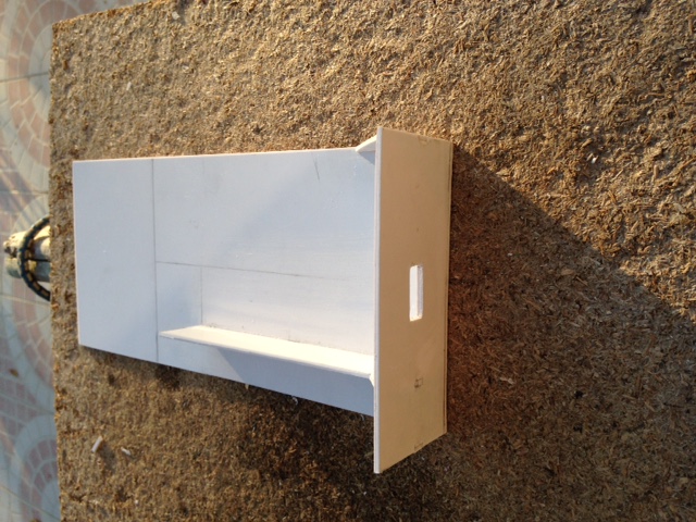

Suite des travaux,confection d'une platine ( ABS 2 mm ) pour supporter l'ensemble de l'électronique.
