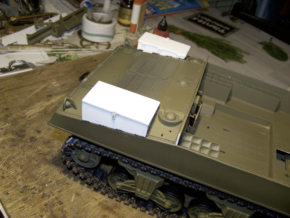

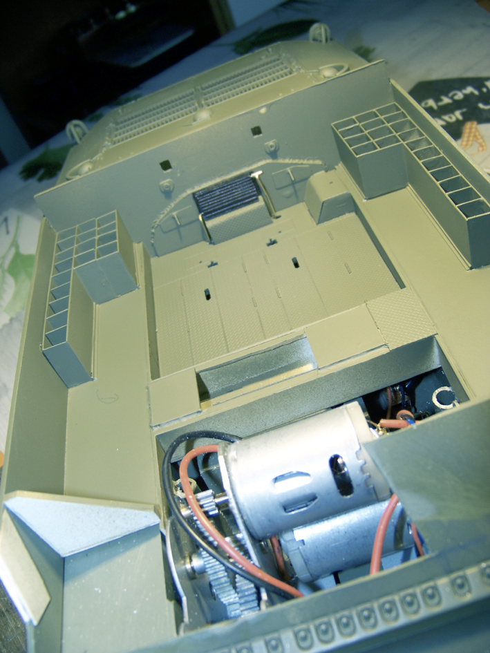

pour satisfaire Yann, 2 photos du début de fabrication du Priest à partir d'une base Sherman H. L. :
Boris

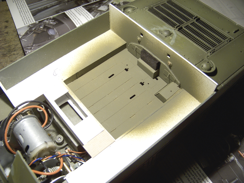

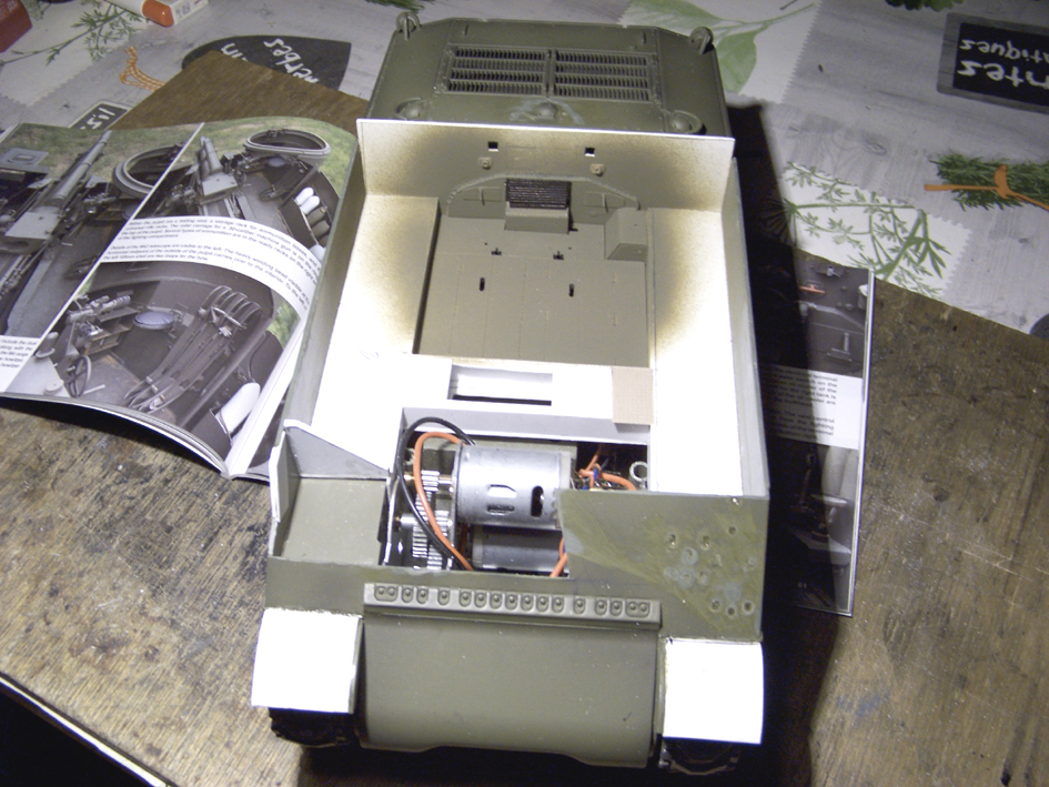

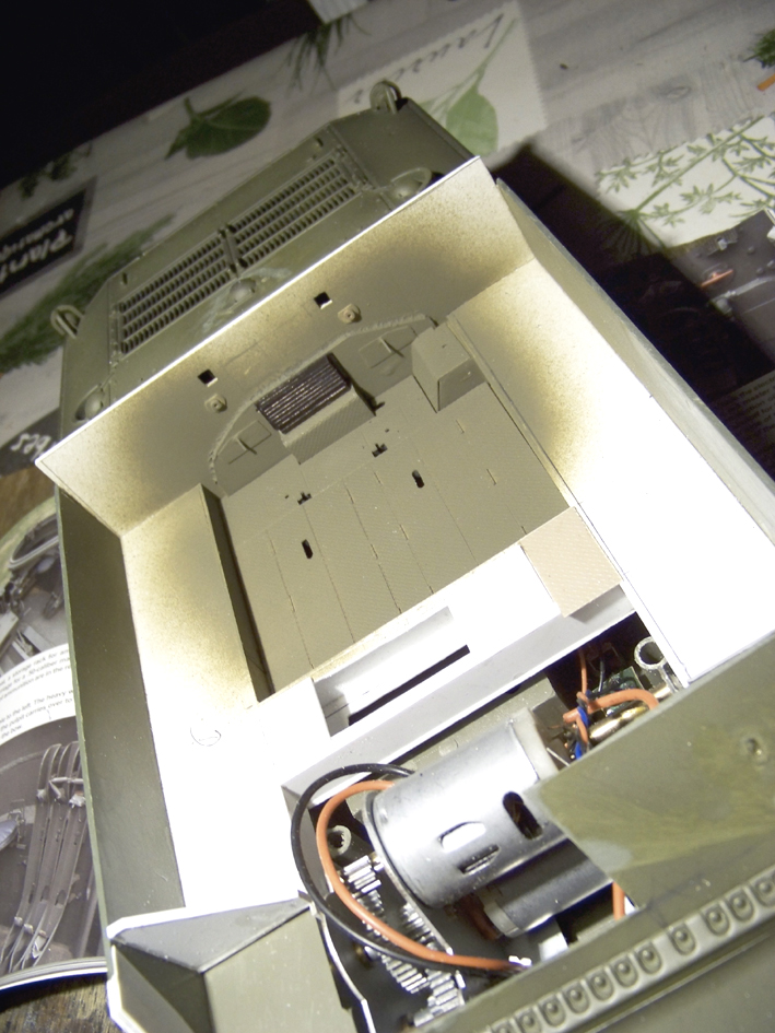

quelques petites avancées sur le Priest :
Petit travail sur la cloison du compartiment moteur et préparation des tôles striées du plancher.
La suite sera de faire le support en laiton, taillé dans la masse, de l'affut du canon !
Les flancs et le glacis avant et le circulaire de la mitrailleuse seront posés après finition du canon et de ses accessoires.
Boris

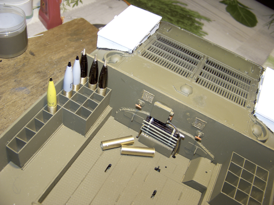

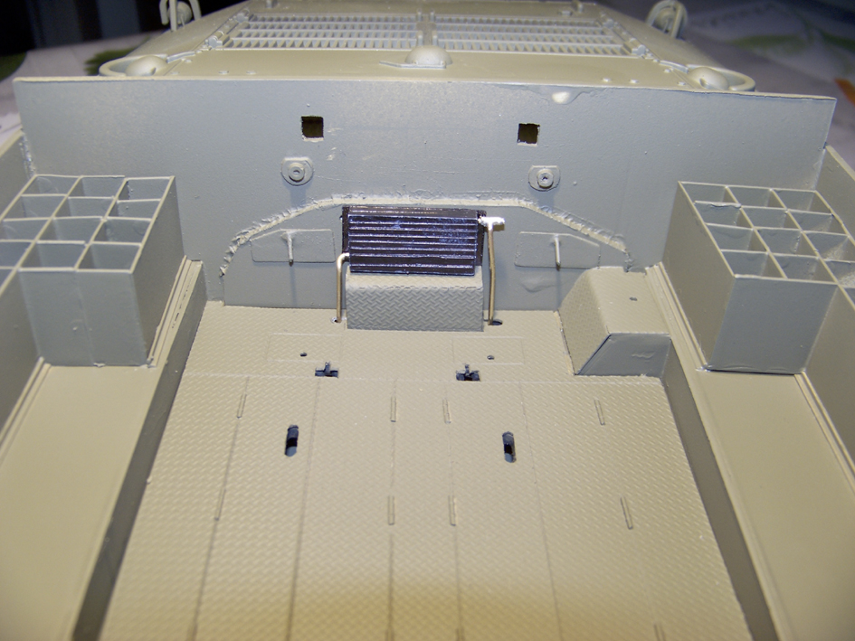

Le radiateur est en place ainsi que les casiers à munitions.
Boris

Bonsoir Gilles,
je ne pense pas que ce radiateur soit destiné au confort de l'équipage, il est bien possible que ce soit un radiateur d'huile du moteur.
Certes, les armées US pensaient au bien être de leurs combattants, mais pas à ce point là !
Bonne soirée.
Boris

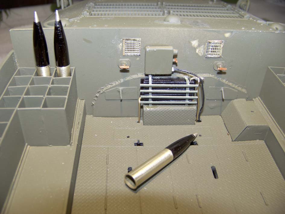

MessagePosté le: Mer Nov 25 2015, 10:56 Sujet du message: M7 Howitzer " Prizst" Répondre en citant
confirmation, c'est bien le radiateur d'huile moteur :
et la boite électrique posée sur la cloison moteur !
Boris

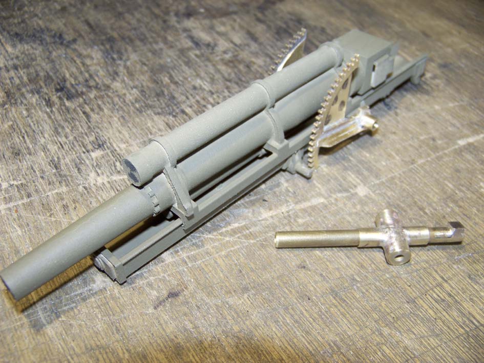

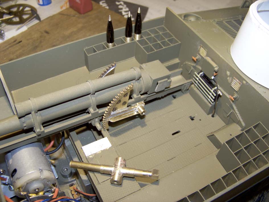

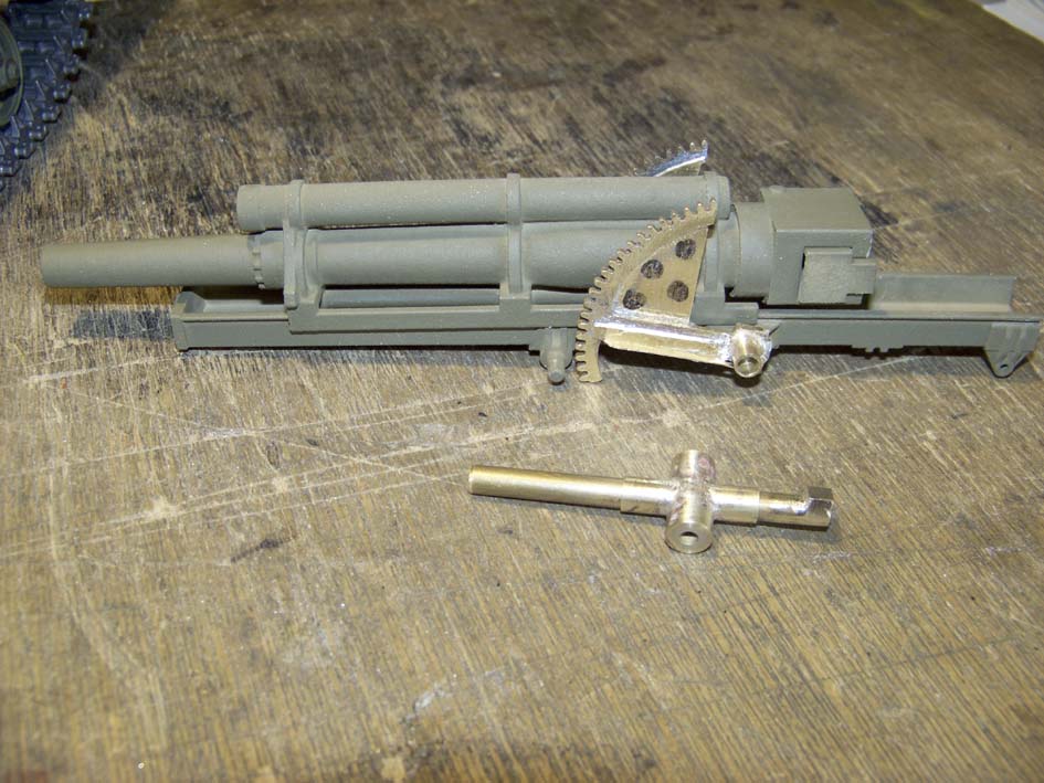

MessagePosté le: Dim Nov 29 2015, 12:44 Sujet du message: M7 Howitzer " Prizst" Répondre en citant
en effet, la bâche qui servait de "toit" était tout juste suffisante pour protéger de la pluie et, dans les Ardennes, de la neige mais en aucune façon du froid !!!
mais voici quelques avancées :
Ça avance doucement, la cloison moteur est terminée, le plancher aussi, l'ensemble canon d'origine Shapeway est à reprendre un peu ( culasse mobile et berceau ),
il y a déjà 3 munitions finies et les secteurs d'élévation du canon finis, reste à usiner l'embase de pivotement du canon, le support de l'embase et les flèches de l'affut.
Il y a d'autre part des tas de détails tels que le télescope de visée et son montage, le "range quadrant" et toutes les manivelles.
Après j'attaquerai les blindages latéraux et le glacis frontal, le cercle de la mitrailleuse est à moitié réalise.
J' attends de la matière première de chez l'Octant.
P.S.
dommage que la denture des secteurs d'élévation soit trop grosse car avec un denture de module plus faible ( 0,2 ) il eut été possible de faire fonctionner
l'élévation au moyen des manivelles ainsi que la rotation en azimut !!!
Boris
