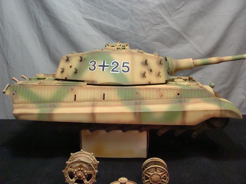

Voici comment je procède pour peindre un char .
la je réalise un Tigre II ( version métal )

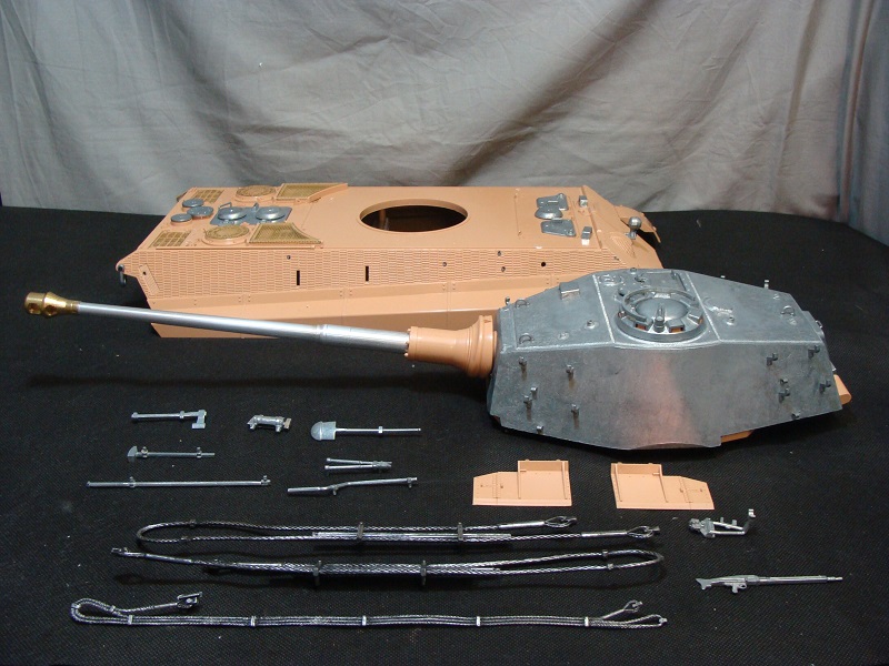

1 ) j'ai déconnecté tous les câbles électriques et placé ceux de la tourelle a l intérieur de celle-ci .
2 ) Toutes les pièces sont lavées avec un dégraissant ( un produit lave vaisselle fait très bien l affaire )
3 ) Séchez celles-ci naturellement ou si vous ne souhaitez pas attendre prendre un sèche cheveux .
Photos

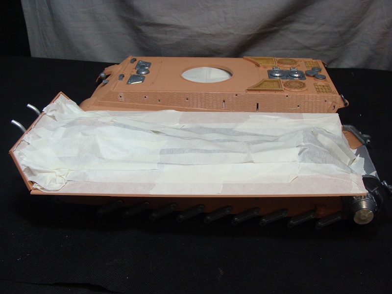

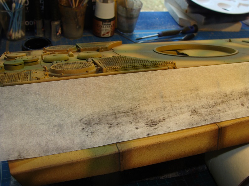

4 Protégez toutes les surfaces qui ne doivent pas recevoir de peinture avec du ruban de peintre .
Pensez a protéger les axes de galets et les sorties axes moteurs.
Photos

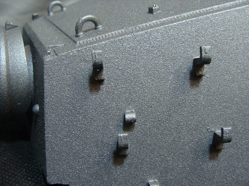

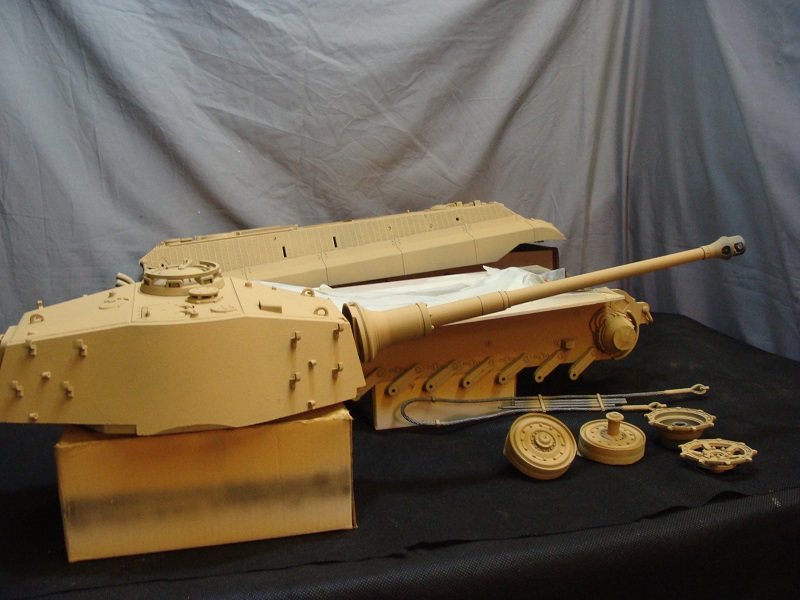

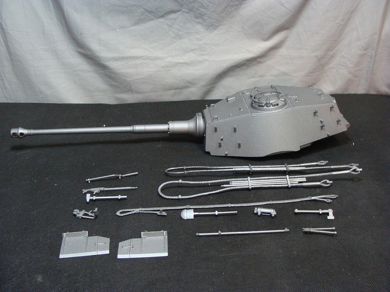

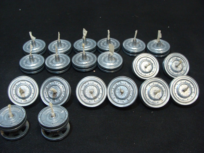

5 Apprêtez toutes les pièces.
Pour ce modèle j'ai utilisé une bombe d après gris aspect Fonte ( 2 bombes de peinture a prévoir pour ce modèle )
Photos
Aspect vu de prés

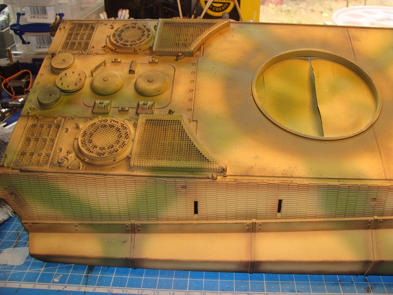

6 Passez votre premier voile de peinture a l aérographe ( je travaille exclusivement avec de la peinture acrylique)
J utile une buse de 0,4 pour les grandes surfaces avec une pression de 1.5 a 2 Bars
Photos après 3 couches
j'ai protégé le chemin de roulement des galets pour avoir la couleur du métal sur les zones de frottement chenille, galets

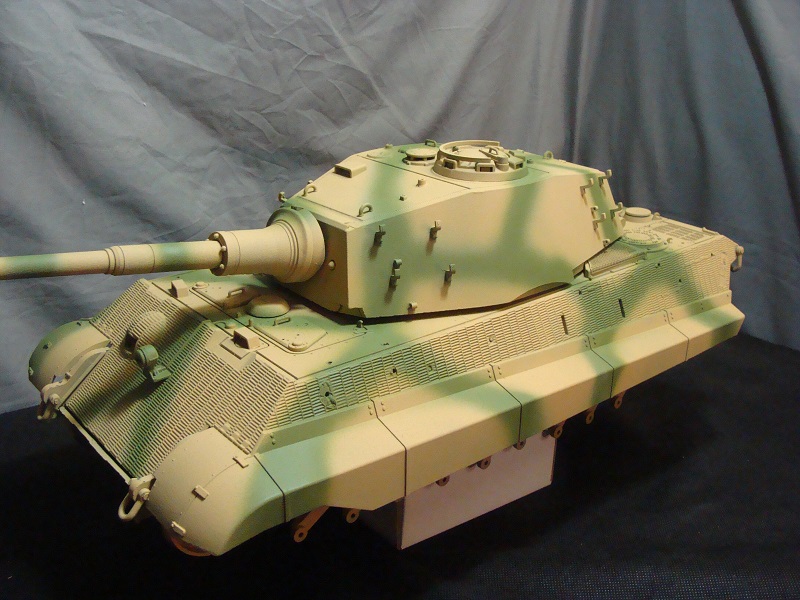

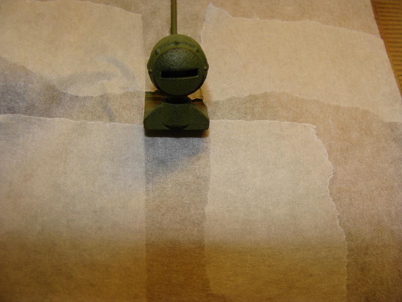

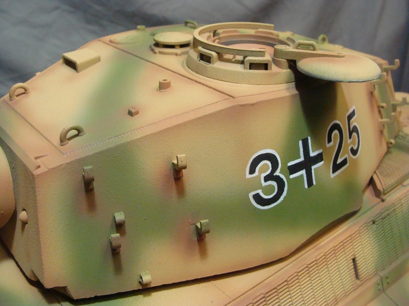

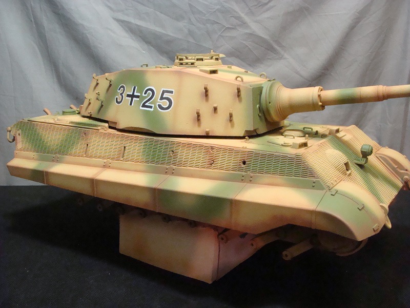

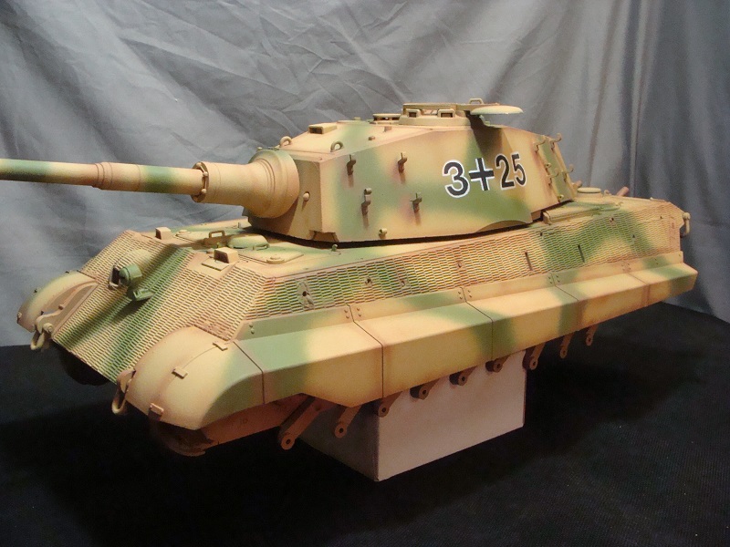

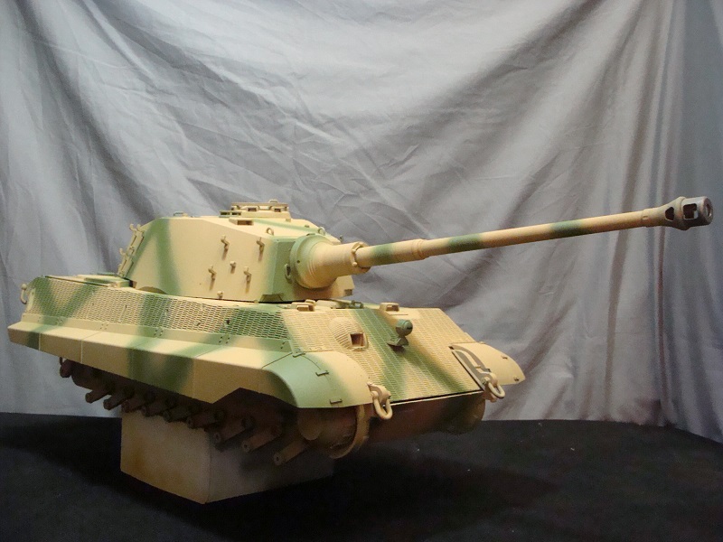

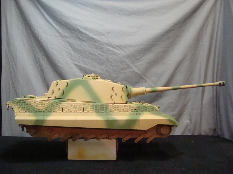

7 je change de couleur et passe au vert pour réaliser les camouflage
Je ne change pas d' aiguilles sur mon aérographe je baisse la pression et passe a 1 voire 1,2 bars, toujours suivant l épaisseur de ma peinture une fois diluée .
Noté que pour faire les photos j'ai un lampe blanche qui donne un plus de clarté au couleurs. Le modèle est plus foncé que sur les photos présenté.

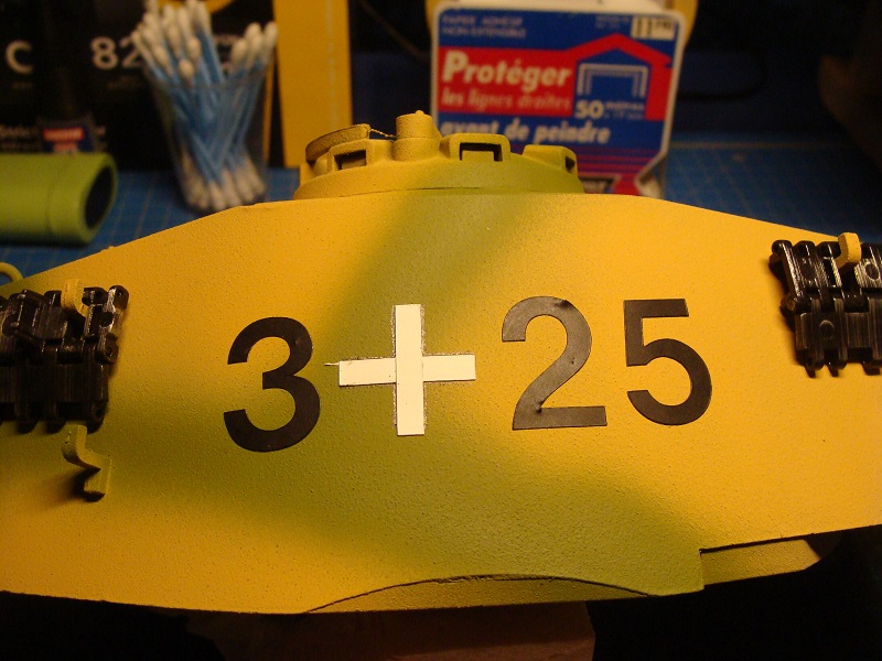

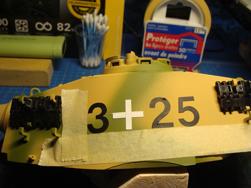

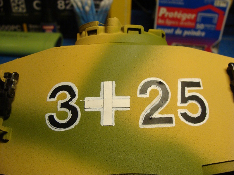

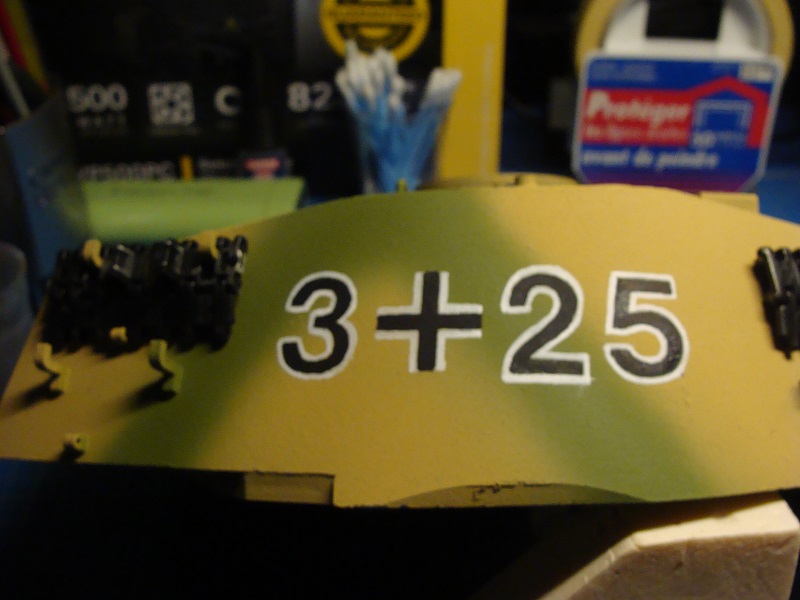

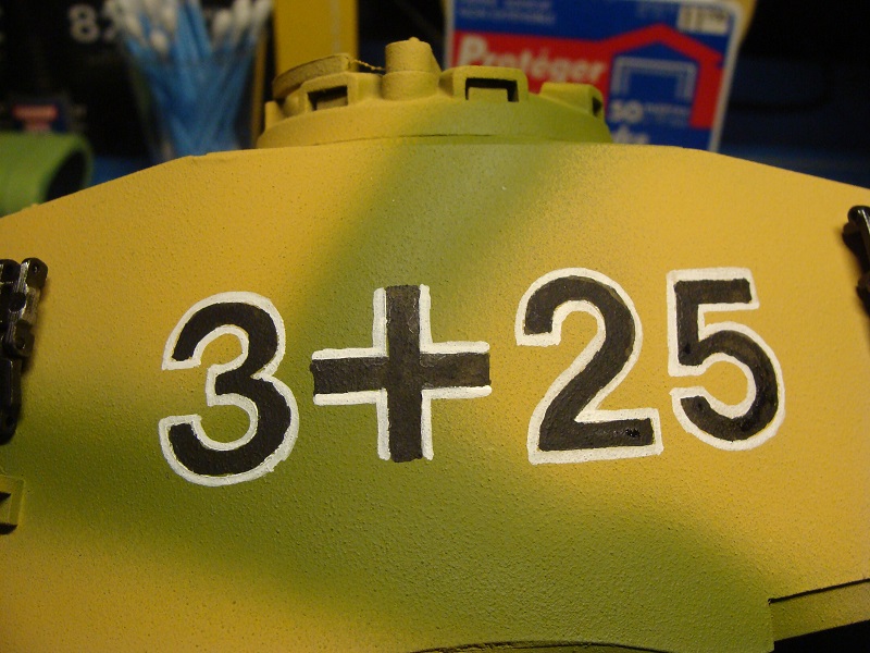

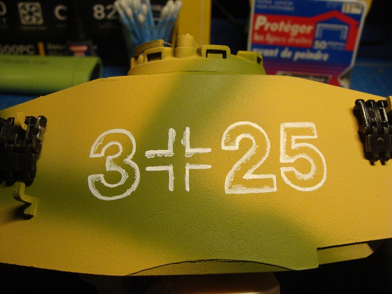

8 je passe au marquage du char .
j' utilise des lettres prédécoupées de 20 mm autocollantes qui vont servir de guide au pinceau .

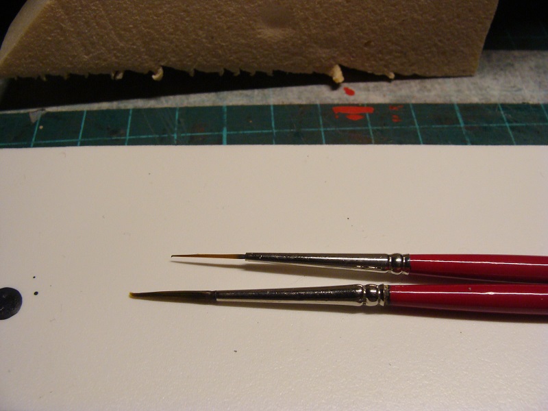

j' utilise 2 pinceaux, un en 10/0 poils longs pour les petites retouches ,
je suis désolé, je ne peux a cette heure vous donnez la taille de l' autre ,les marquages ont disparu.
Si vous travaillez avec la pointe de votre pinceau et que vous le nettoyez correctement, ceci dure très longtemps
Je place une bande de scotch papier qui va me guider pour placer mes chiffres et ma croix ( voir photos )
Je retire cette bande une fois que les emplacements me conviennent ( la deux ,une horizontale et une verticale)
La, je passe du blanc pour faire les lignes extérieures .
Pour faire cette opération, calez votre pièce du mieux possible ,celle-ci ne doit pas bouger .
Travaillez prés du bord de votre table ce qui va vous servir a appuyer votre poignée et réduire les tremblements
si vous avez en plus la possibilité de poser le chant de votre main, faites le ( la ,pour cette tourelle la place ne manque pas )
Pour le blanc comme pour le noir qui va suivre je dilue fortement mes peintures.( ne faites pas de l' eau elle doit rester couvrante)
Comme dit plus haut, je travaille avec la pointe du pinceau, inutile de monter de la peinture jusqu' au manche .
La peinture sèche vite et c'est la que l'on casse les poils du pinceau et que celui ressemble beaucoup plus a une brosse .
Placez la tête du pinceau sur le bord de la lettre et faites glisser celui-ci en suivant la bordure du chiffre, évitez les à-coups , les petits retours
en arrière ; travaillez toujours dans le même sens ;
et très important, gardez la même courbe sur les poils du pinceau pour être le plus régulier possible
Une fois les bordures terminées, je retire mes chiffres ( il s'est glissé de la peinture sous les chiffres rien de grave )
Là, je passe au noir, gardez toujours le maximum d' appui pour votre main .
Vous travaillez avec le rebord qui s'est crée avec le blanc de votre chiffre
faites la même chose de l'autre coté

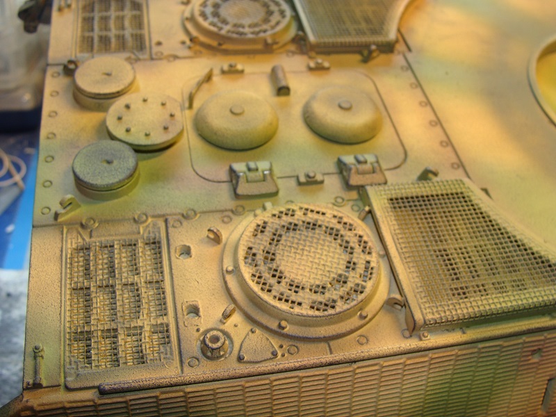

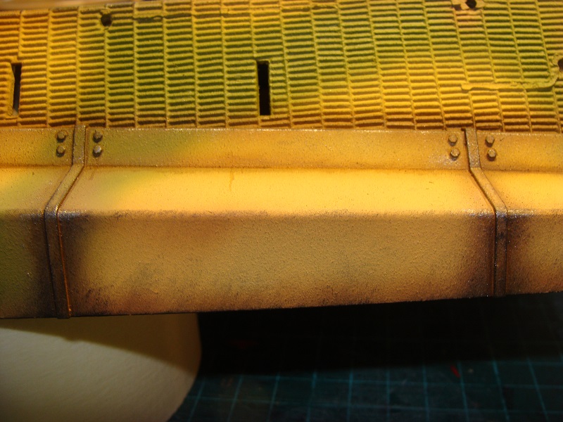

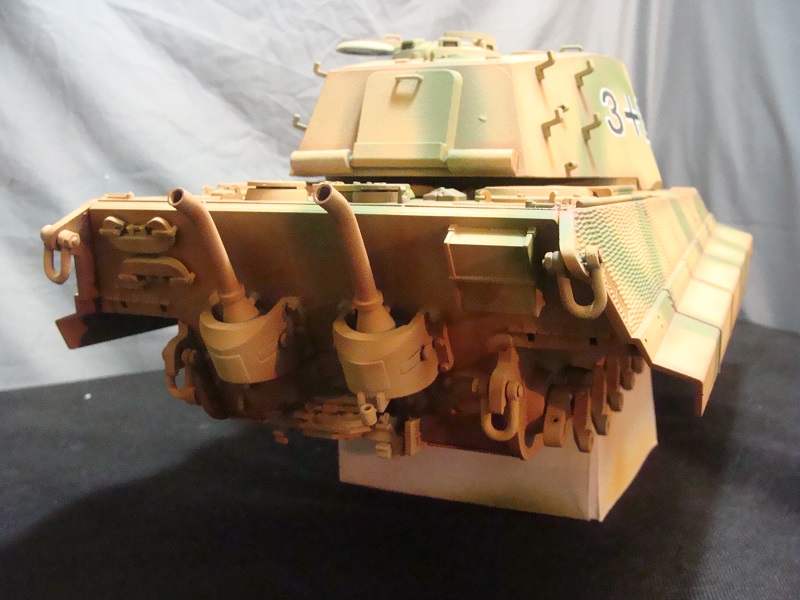

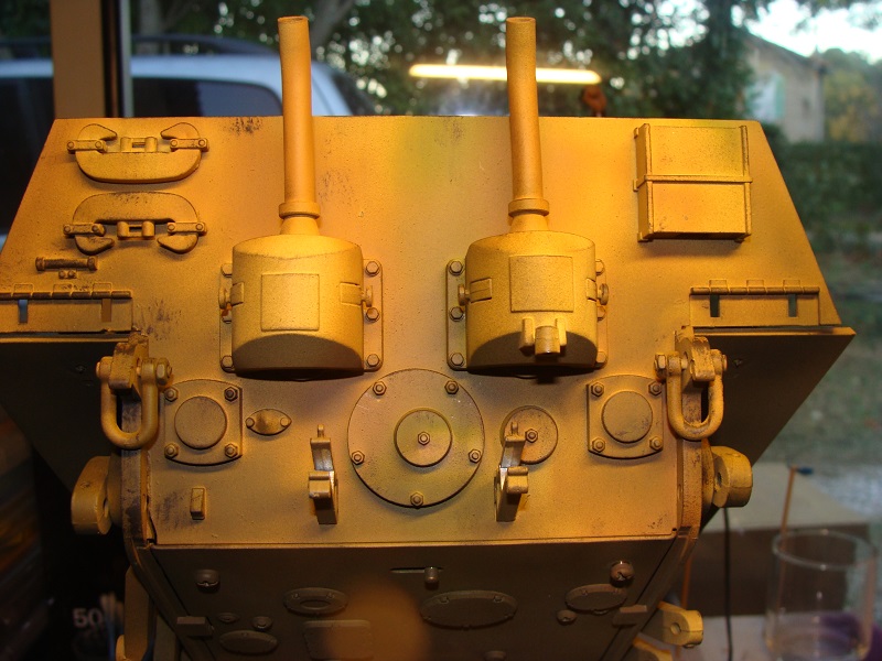

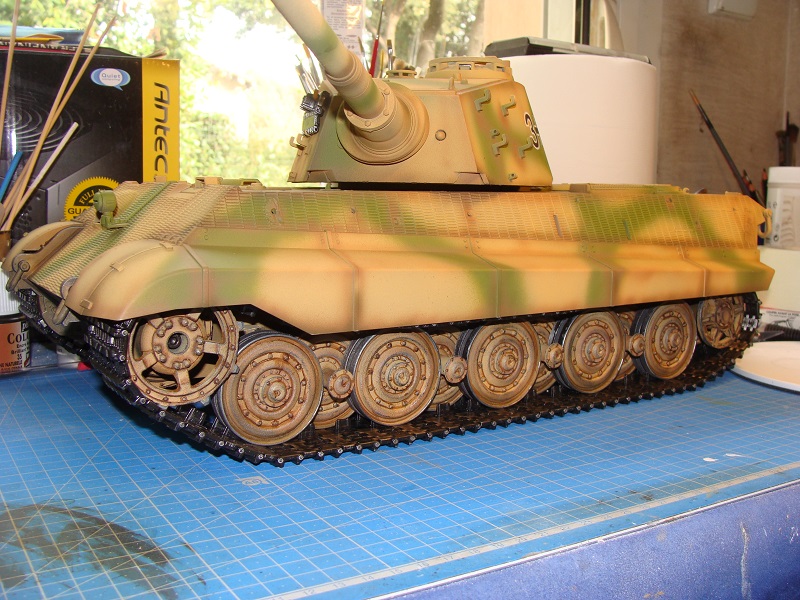

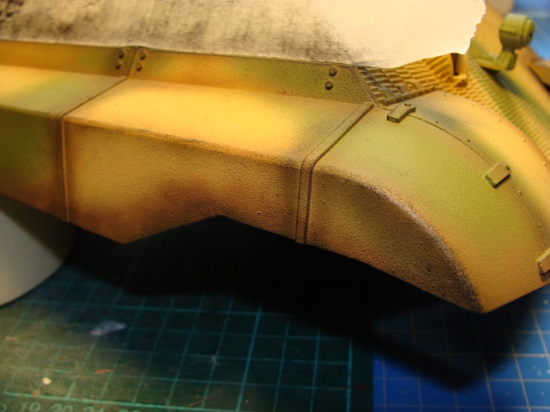

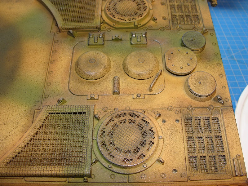

9 Pré vieillissement a l aérographe étape 1 ( 1 bars buse 0.2 )
Je passe tous les rebords et angles du char en revu avec un marron ( boue très claire )
étape 2 je refais une passe avec un marron plus foncé et j évite de recouvrir l autre marron claire

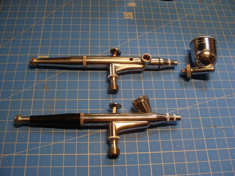

Voici deux aérographes double action .
Celui du haut est avec une cuve latérale
celui du bas avec cuve intégrée sur le dessus
les deux modèles sont dit gravitaires ( la peinture descend naturellement )
La double action.
Vous avez une gâchette sur le dessus de l aéro si vous appuyez dessus vous allez laisser passer de l air.
En jouant sur cette poussée verticale, vous pouvez libérer plus ou moins d' air sous pression .
En tirant vers vous cette même gâchette, elle va entrainer une aiguille qui va ouvrir la buse de sortie et libérer
votre peinture .
En combinant les deux actions, on projette de la peinture
Sur l' arrière de votre aérographe, vous avez une molette qui peut vous servir a régler le débit de peinture .

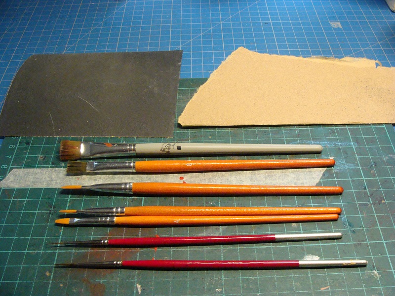

Outillages pinceaux plats mes deux pinceaux cités plus haut du papier de verre chiffon doux

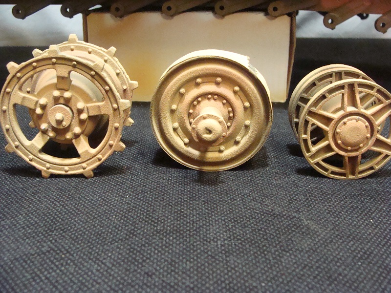

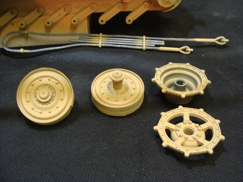

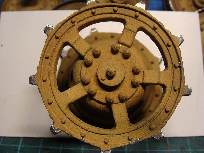

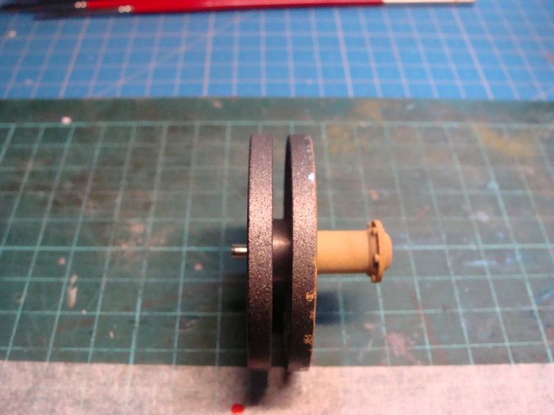

Etape 2.1

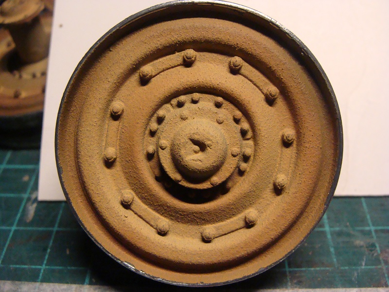

j'ai enlevé le papier de protection et j'ai légèrement poncé les galets.
Avant ponçage
Après le ponçage
j ai également retravaillé les dents des barbotins

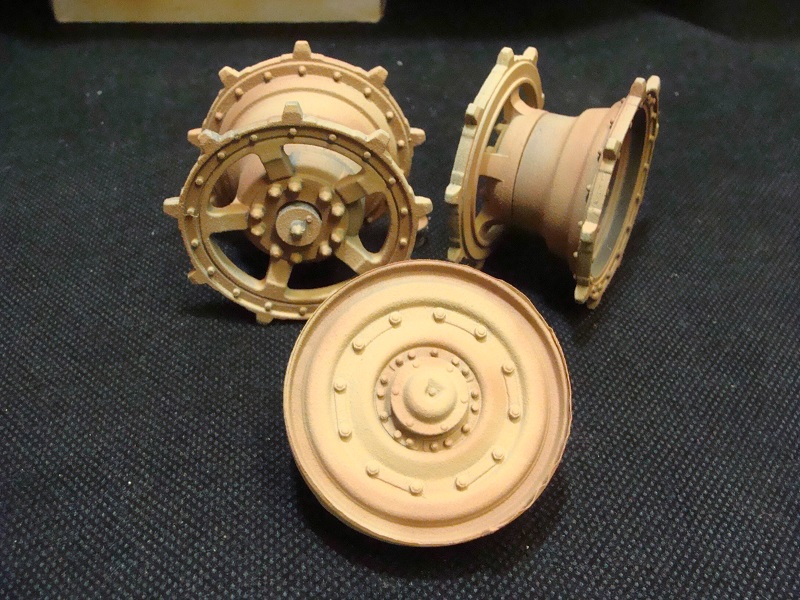

Etape 2.2

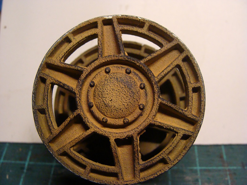

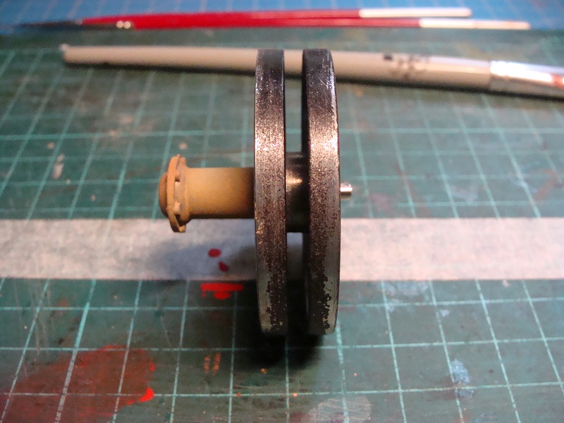

brossage a sec ( moi j appelle cette étape le brush )
Un brush est un renforcement des arrêtes, le plus souvent on utilise une couleur claire comme du blanc
pour illuminer les bordures .
Personnellement, j utilise cette méthode dans l' autre sens, c' est à dire que je passe une couleur noire.
Avant de vous expliquer comment on fait cette opération je vous montre le rendu avant et après le brush.
Avant
Après le brush
Avant
Après
Avant
Après
Je vais traité toutes mes pièces petit a petit comme ça et refaire la même chose avec de la couleur argent
Comment on fait un Brush
très simple , il vous faut un chiffon et un pinceau plat ( sec pas humide ) et de la peinture noire.
trempez juste le bord des poils du pinceau dans la peinture, frottez celui-ci sur le chiffon .
il faut avoir l impression qu' il n' y a plus de peinture dessus: là, frottez votre pinceau sur la pièce
et vous allez voir toutes les parties saillantes se noircir.
faites cette opération jusqu' a obtenir le rendu que vous souhaitez.
Le souci du brush c' est une étape qui consomme une grande quantité de peinture.

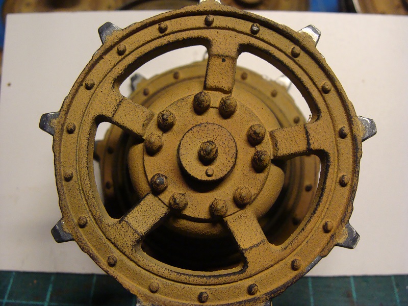

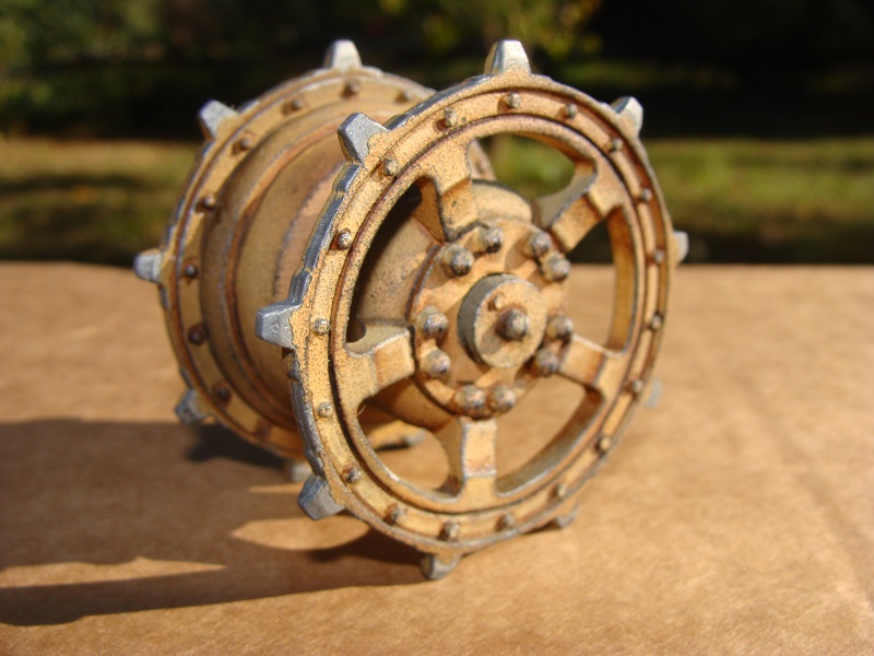

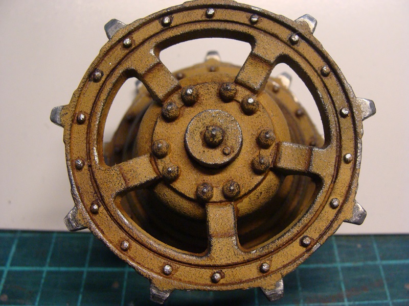

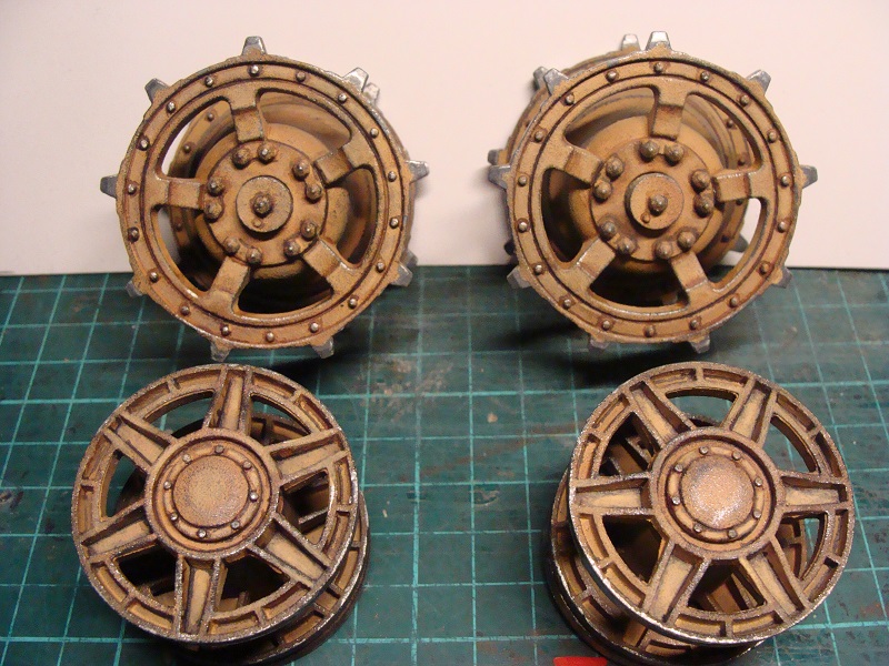

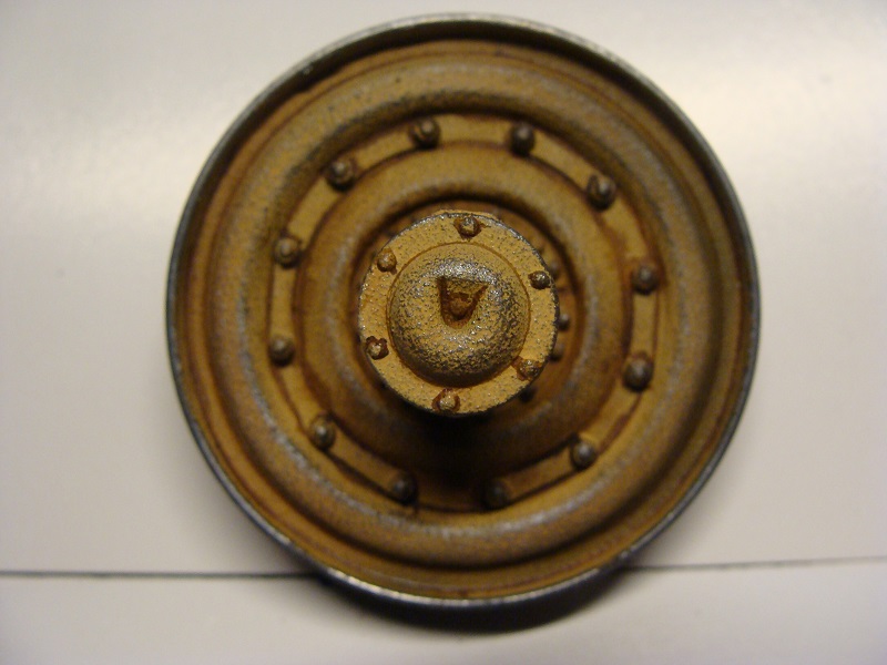

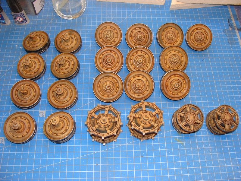

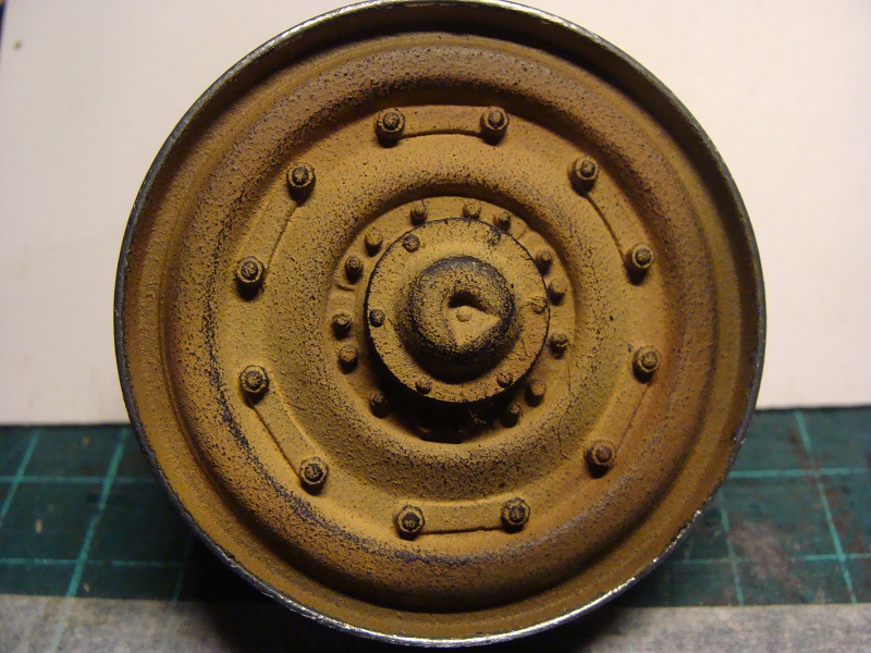

Voici le résultat d un lavie sur les barbotins galets tendeur et galets
un barbotin avant le lavie
le voici avec le lavie on remarque aussi le brush argent qui est augmenté par la lumière de la lampe
il est beaucoup moins visible que ça.
La l ensemble des quatre pièces barbotin et galets tendeur
et pour finir l un des galets de route interne

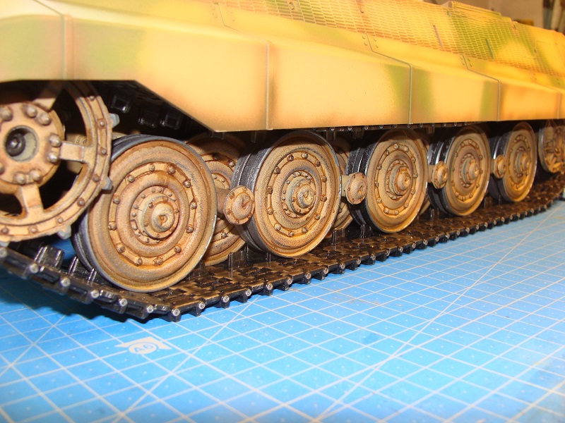

Voici l' ensemble des trains de roues fini
j'ai passé ceux-ci au vernis mat pour harmoniser les couleurs et protéger
le travail effectué .
La le rendu du barbotin à la lumière naturelle.

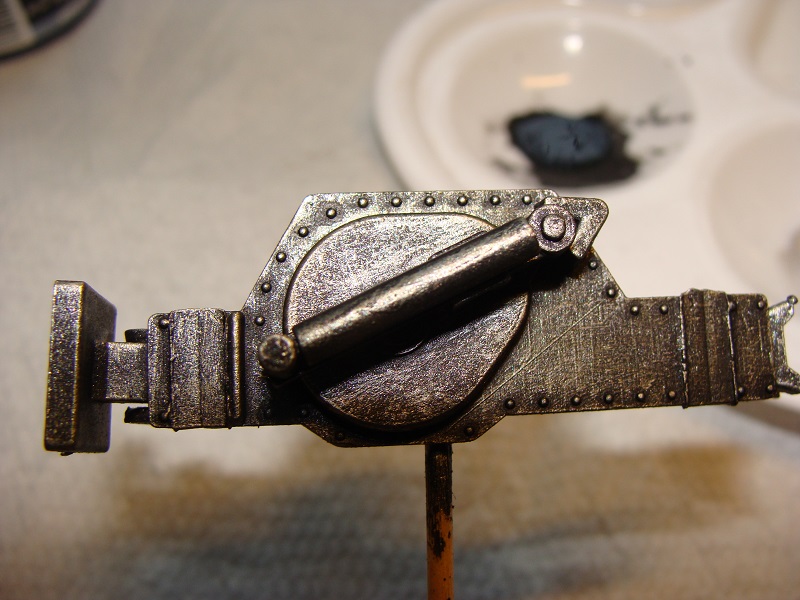

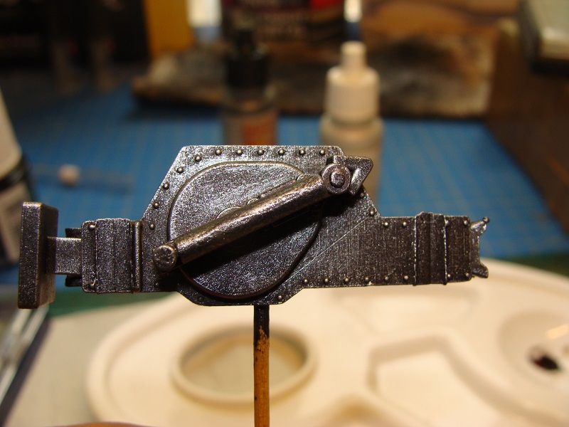

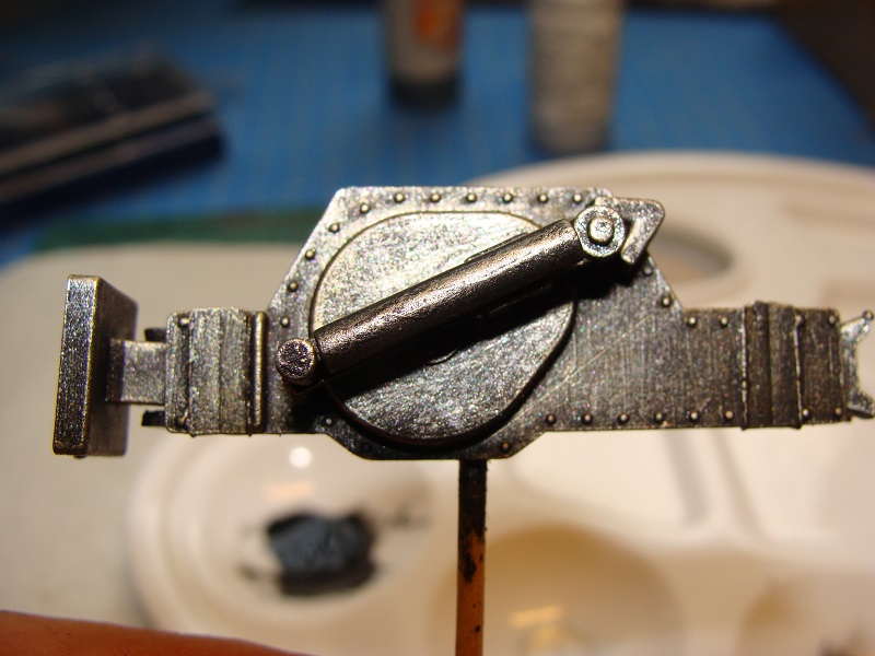

3.1 Comme pour les galets, réaliser un brush noir .
3.2 Puis un brush au gun métal ( noir mélangé avec de l' argent)

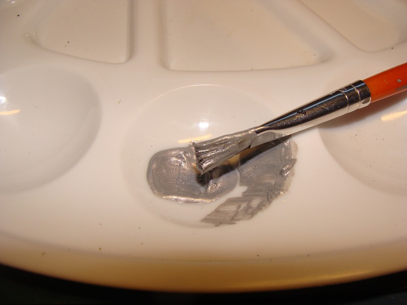

réaliser du gun métal
Vous pouvez acheter une palette plastique de peintre en grande surface rayon papeterie pour 5 à 6 €
vous pouvez aussi acheter une bouteille d' alcool ménagé aromatisé 2 ,3 € ( c' est plus sympa et moins agressif pour le nez)
qui va vous servir à nettoyer votre palette et diluer votre peinture acrylique.
Faites votre mélange argent et noir .
1 commencer par la couleur argent
2 incorporer le noir et mélanger ( incorporer de toutes petites quantités de noir jusqu' a obtenir la couleur voulue )
3.3 réaliser le surlignage à l encre de chine terre de sienne .

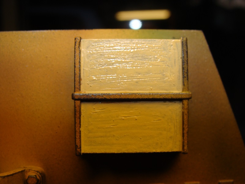

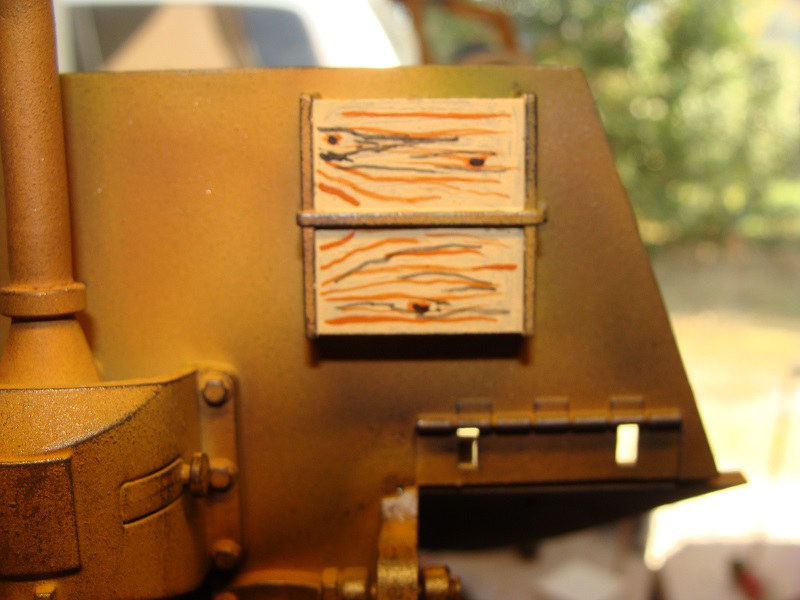

3.4 Peindre la cale en bois
1 Peindre celle-ci de couleur sable clair .
2 Réaliser les lignes des veines de couleur marron et noir ajouter 2 ou 3 points en noir pour faire des nœuds.
3 Passer plusieurs couches d' encre de chine ( laisser sécher entre chaque couche )

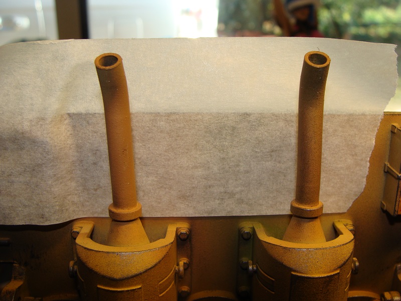

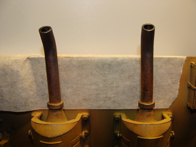

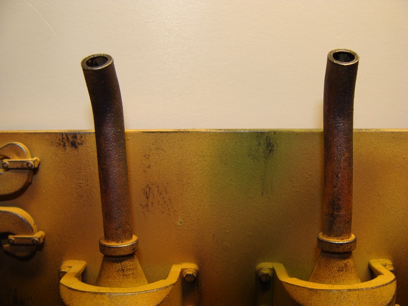

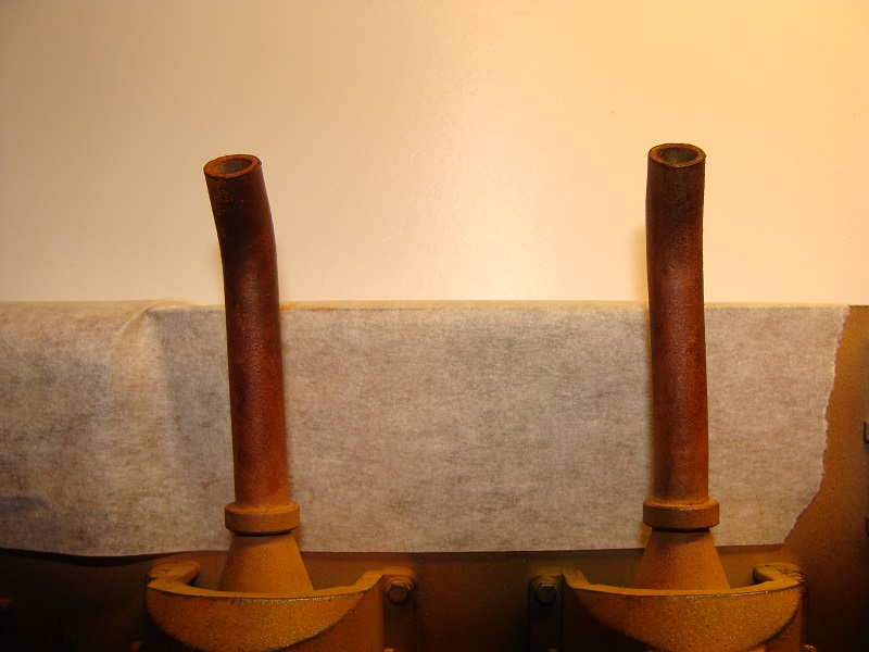

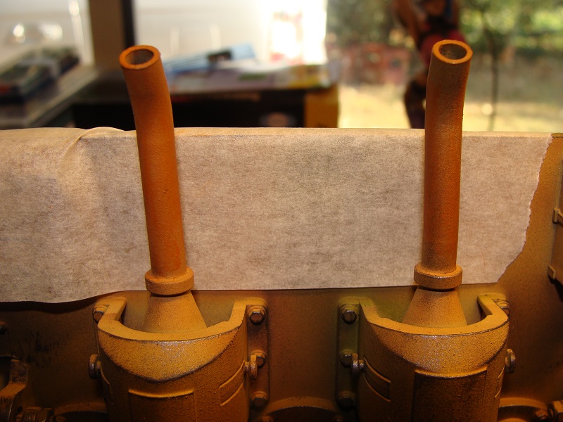

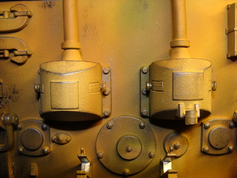

3.6 Les pots d'échappement .
1 Placer une bande de masquage sur la plage arrière
2 réaliser un brush forcé de marron terre clair .
Je veux dire par forcé : passer votre pinceau a plusieurs reprises .
3 Refaites la même chose avec un marron plus foncé sans trop toucher a la base des pots .
4 Refaites une troisième passe avec du noir ( penser a peindre l 'intérieur des deux sorties)
5 pour finir, refaites la même chose avec le gun métal cette fois très léger pour donner un reflet métal .

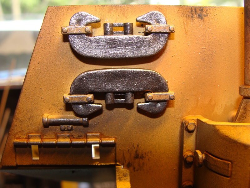

3.8 Le glacis avant bas de caisse
Comme pour les autre éléments; commencez par un brush noir et un brush gun métal .
Insistez sur les éléments saillants .
Réaliser un surlignage a l encre de chine et faites quelques coulures de rouilles
( personnellement je préfère la coulure pas la rouille profonde ).
Voici le rendu
j'ai protégé l ensemble par un passage au vernis mat .
4 remontage des galets , barbotin et galet tendeur ( ne pas placer le moyeux du barbotin pour l instant ) et chenilles
voici le premier rendu
5 : Le haut de caisse .
5.1 : J' ai pris du ruban papier pour protéger la zimmerit du brush noir que je vais réaliser sur l ensemble du haut de caisse .
Je commence par protéger la ligne entre les jupes et le châssis et je réalise mon brush sur les jupes
Voici le rendu une fois le brush noir réalisé ( faites aussi le gun métal en même temps pour éviter de refaire la protection de la zone ) non visible sur les photos.
Ensuite, je protège la ligne du haut de chaque coté et la ligne de la face avant et je réalise le brush noir et gun argent sur le haut de ma caisse.
Voici le rendu du haut de caisse
La avec le brush noir
Et la avec le brush Gun métal.
5.2 protéger l optique avant ( phare ) et réaliser vos deux brush noir et métal .
5.3 a cette étape, je réalise le surlignage du haut de caisse . ( encre de chine )
Cette fois je vais travailler différemment , je vais utiliser 3 pinceaux : 1 fin , 1 plat de 5 mm et un plat de 10 mm.
Je commence par ligner avec le pinceau fin la ligne entre les jupes et la zim avant que l encre ne sèche , je prends le pinceau de 10 mm et je tire mon encre sur la zim
et les jupes .
cette étape demande plusieurs passes de couleur ( 3 dans cette présentation )
Une fois obtenu le rendu que je voulais, je reprends la ligne du fond avec le pinceau fin toujours et a l' encre ..
vous pouvez faire si vous le souhaitez un marquage plus présent en retouchant avec un lavie noir.
( non réalisé a cette heure ,je dois en parler avec son proprio voir ce qu' il en pense et vous montrer ça suivant le résultat de notre discussion) .
La, vous avez le travail réalisé sans la reprise du fond de ligne
et la, la ligne retravaillée .
Sur la photo ci dessus, on remarque que les lignes d assemblage des jupes sont réalisées, Malheureusement deux des photos faites sont trop floues pour
vous montrer toutes les étapes.
Rien de bien grave, voir le travail sur la tourelle qui va arrivé pour réaliser ces étapes
Voilà pour le moment

Super rendu sur les roues, galets et barbotins !!!!!
