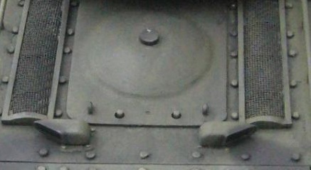

Pour les grilles, ma préférence va à la grille tressée, mais pour la mise en place, c'est une vraie galère!... typo
Sur la trappe moteur, les emplacements où tu as fixé la barre en laiton sont de simples écrous carrés, je ne retrouve pas mes images d'archives mais ça doit ressembler à ça:

MIC a écrit:
Attention à l'ajout de détails n'ayant pas existé TYPO ...
Ouai , j'ai vu qu'il n'y a pas de barre pour soulever la trappe moteur et d'ailleurs pas de poignées non plus sur les 2 autres trappes de l'arrière.....
Je suis entrain de corriger çà ....
Merci pour l'observation.... J'avais bêtement copier ce que j'avais vu sur une photo du forum (pour la trappe moteur).
