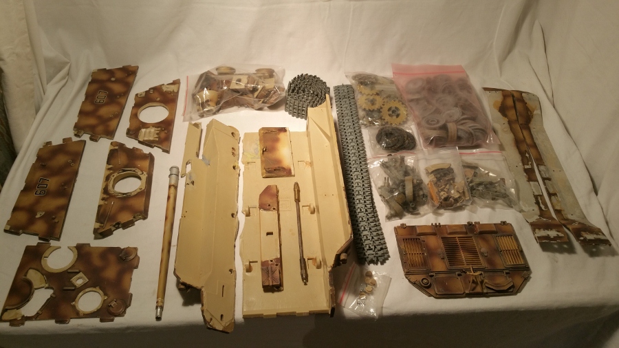

Voila l'objet du délie. Cela fait deux semaines que je travail sur ce fauve bien mal en point.
Il s'agit d'un Elefant de la marque IMAI. Pour ceux qui ne connaissent pas, je vous invite à lire le superbe sujet ouvert par Antoine et vous comprendrez bien vite que cette maquette est un peu l’ancêtre de notre passion commune.
http://www.forum-rc-panzer.com/t5859-Anatomie-d-un-mod-le-de-l-gende.htm
Malgré ses 40ans et son piteuse état (je parle du char) je me devais de faire quelque chose de ce char de légende.

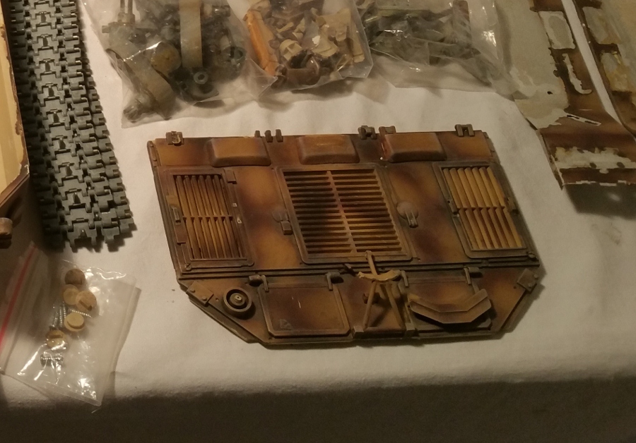

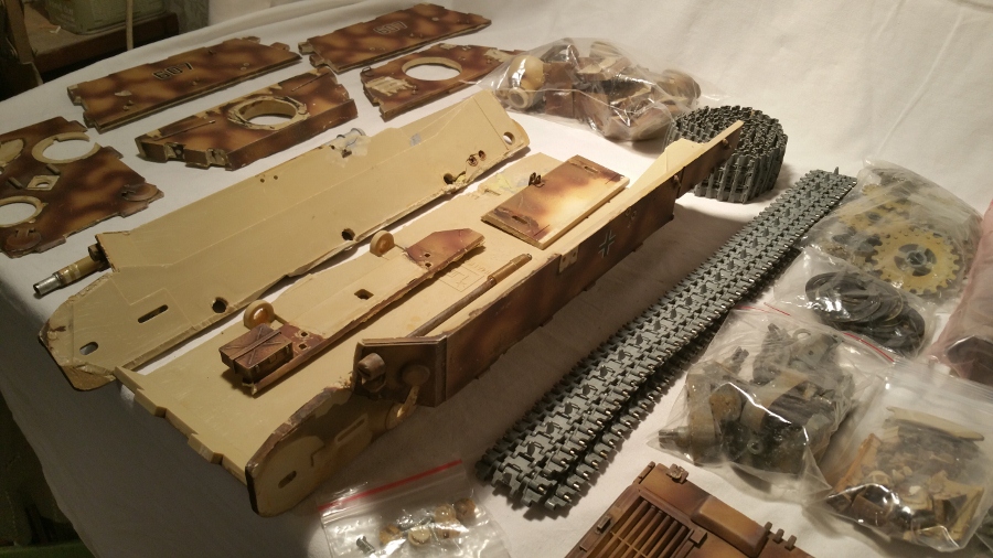

Voici les photos de l'engin à son arrivé dans l'atelier. A l'heure actuelle, j'ai bien avancé dessus mais je vous ferais découvrir ça progressivement. TYPO

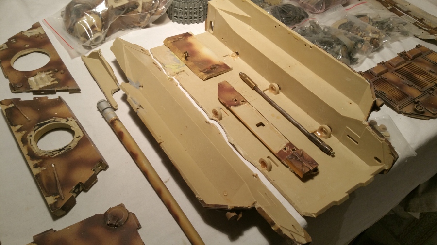

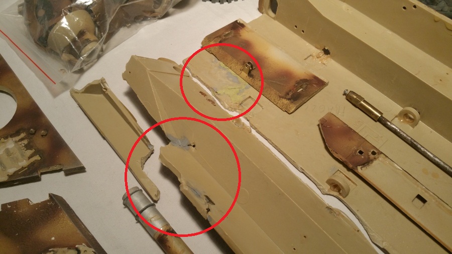

La coque a bien morflé puisqu'elle est cassée sur toute sa longueur

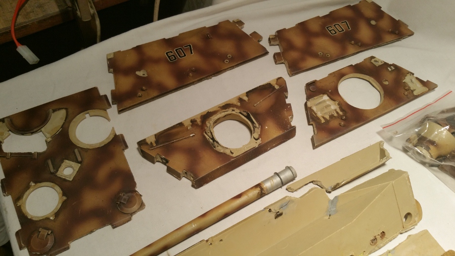

comble de l’horreur la caisse à était recollée et mastiquée n'importe comment, il faut tout recaser et retirer tous les enduits
Un bon gros décapage au decap-four est a prévoir pour retirer la peinture et venir à bout de la cyano.

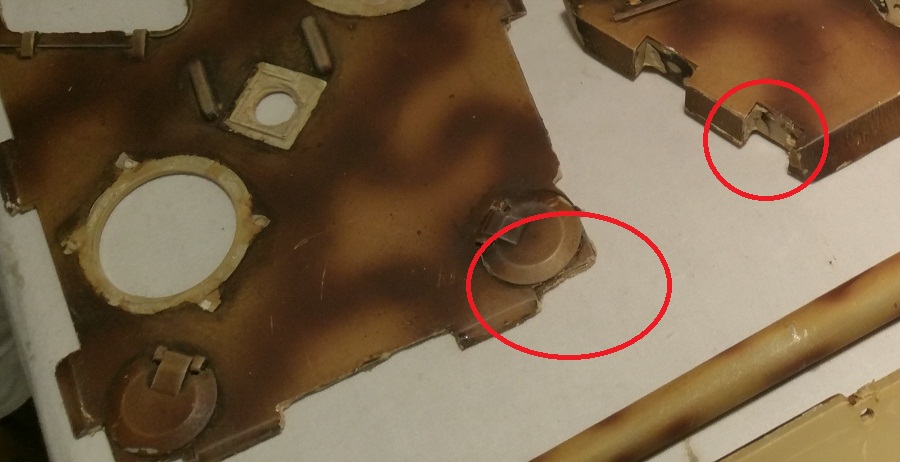

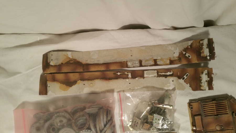

Les éléments de la carrosserie sont presque tous décollés mais les bords ont cassé et sont restés collés dans la cyano.

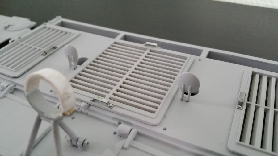

toutes les pièces sont collées sur la plage moteur, normalement tout est démontable.
Les garde-boue sont en alu et vont me demander pas mal de travail si je ne veux pas abimer la gravure antidérapante en forme de grain de riz

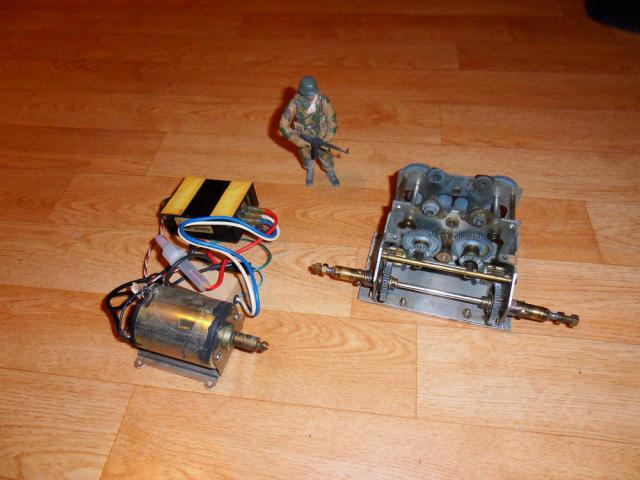

Niveau mécanique c'est la que le bas blesse... Il me manque la motorisation et surtout il me manque un train de roue complet... typo

Pour les garde boue,essaye l'Acétone,ou si tu peux,du diluant de peinture automobile.Très bel achat sinon TYPO .Pour la mécanique,il s'agissait d'un moteur 540,avec pignonnerie,comme sur les premiers King.Donc,tu ne pred pas grand chose,à part l'authenticité,mais bon.Des Tamiya récents,ou d'autres seront mieux niveau souplesse et couple

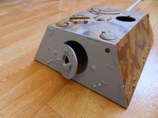

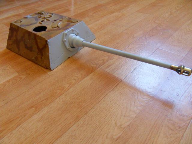

J'ai en parti retapé il y a peu une casemate d'un Elefant IMAI.La personne l'avait acheté complet dans les 50e à un non connaisseur il y a 4/5 ans typo
La trappe et le frein de bouche étaient manquants,plus de support interne pour le canon:

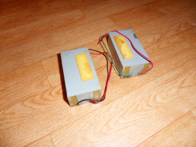

Si je ne me trompe pas le bloc moteur que tu as pris en photo Nono c'est un tamiya et non les Imai d'origine. Antoine confirmera typo

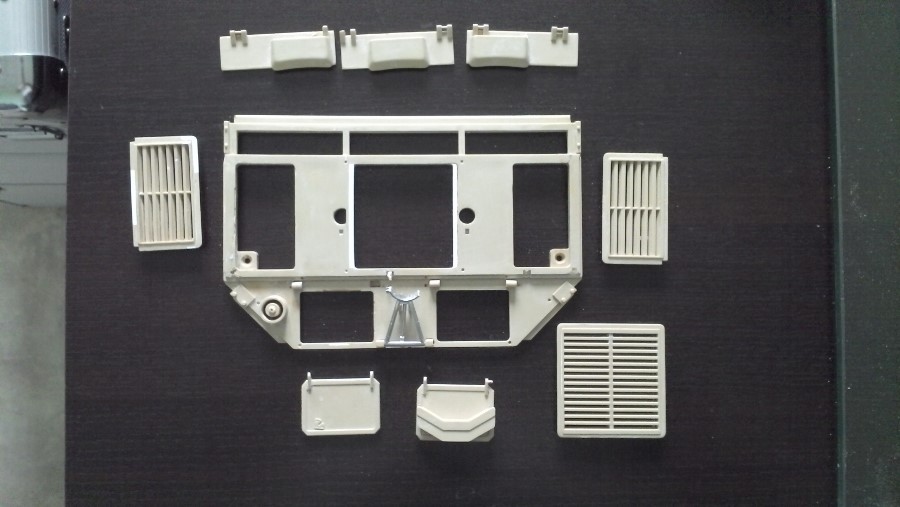

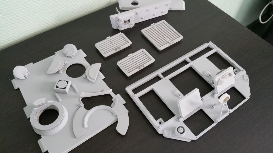

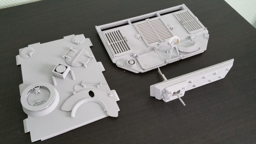

Après un bon nettoyage au décape-four le plus long a été de tout décoller sans endommager les différentes pièces.
Mais le travail en vaut la chandelle, avec pas mal de résine, de mastique et plasticard j'ai réussit a récupérer l'ensemble des pieces
j'ai refabriqué les pièces manquantes, et tout reste fonctionnel

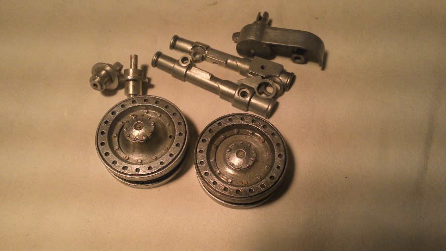

et pour finir je n'ai pas résisté a la tentation de nettoyer et réassembler deux roues, sans conter les vis il y a 11 pièces pour assembler chaqu'une des 2 roues.
