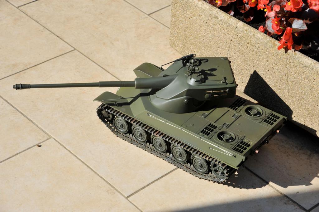

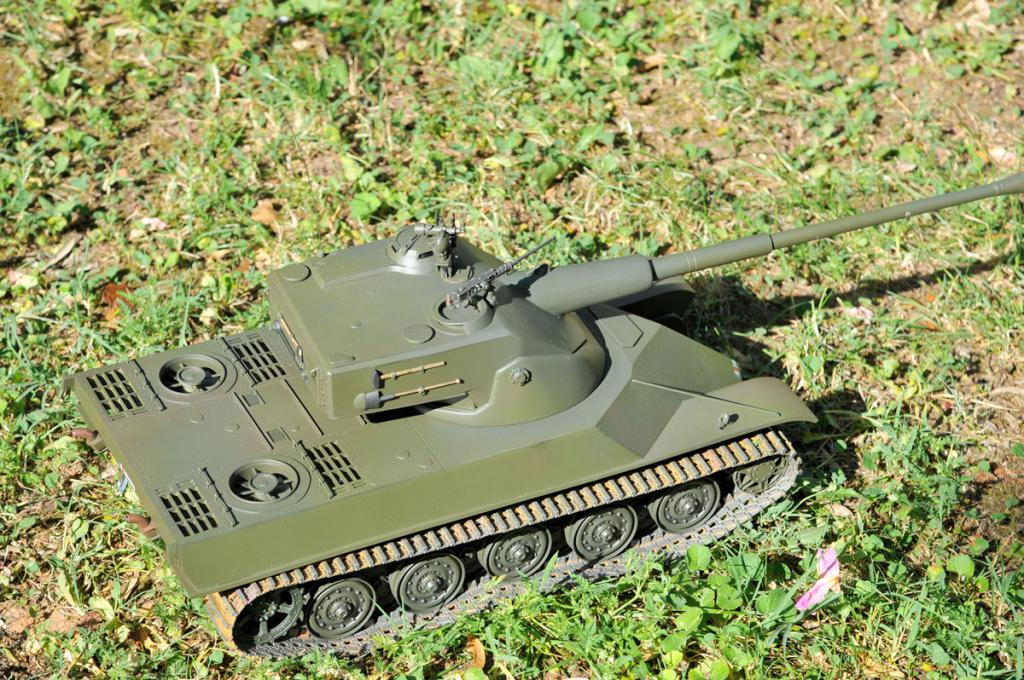

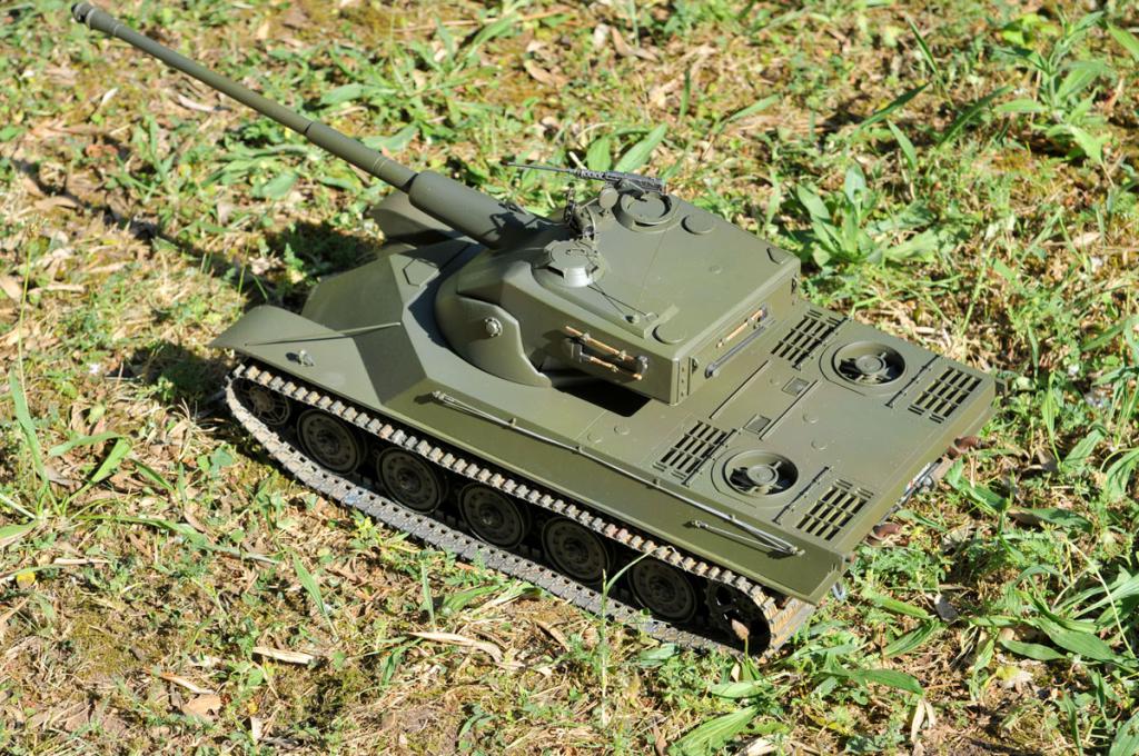

voici le compagnon de mon AMX 50-155. Trouvé la maigre doc sur internet mais avec un plan trois vues entièrement coté. Divisé par seize et roule ma poule ! Ce gros char avait un canon de 120m/m.
Pour le faire j'ai utilisé une base de Tigre II Tamiya. J'ai vu comment modifier les roues et les chenilles pour se rapprocher du vrai, mais comme il roule bien, pour le moment je n'y touche pas. L'élévation du canon
a d'abord été confiée à un servo directement branché sur la prise du DMD. Les mouvements étaient trop rapides. J'ai donc utilisé un moteur Tamiya avec monté en série, un petit potentiomètre qui me permet
de régler la vitesse. Le principe est bon mais ces moteurs de canons Tamiya ne sont pas terribles; trop de jeux un peu partout. Je cherche à modifier cela.
J'ai fait des photos de la construction. A l'occasion de mon prochain message, je les montrerai.

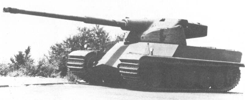

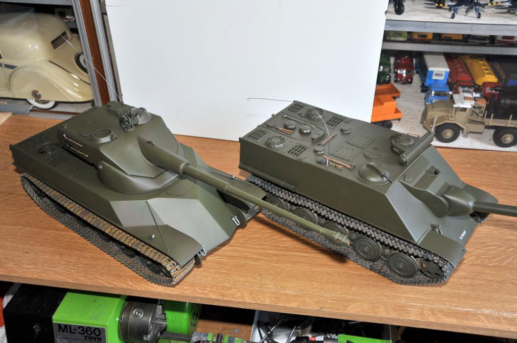

On ne fait pas exactement le même modèle, mais je suis content que quelqu'un d'autre s'intéresse activement à cette série de chars prototypes jyk
La version de Michel:
La version surbaissée sur laquelle je travaille:
En tout cas, c'est du bon boulot, surtout que ce système de tourelle oscillante est assez complexe à mettre en oeuvre! Bravo Michel fr fr fr

excellentes, tes photos ! Effectivement c'est bien le mien. En toute objectivité, le surbaissé que tu fais est plus esthétique (si on peut dire...) Avec sa caisse à pans coupés, le mien est plus facile à faire
et sa caisse est un peu plus volumineuse.
Je vais donc joindre des photos de la construction.

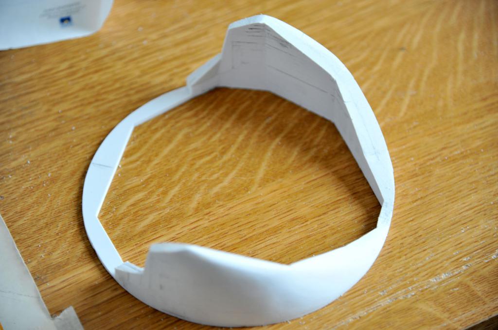

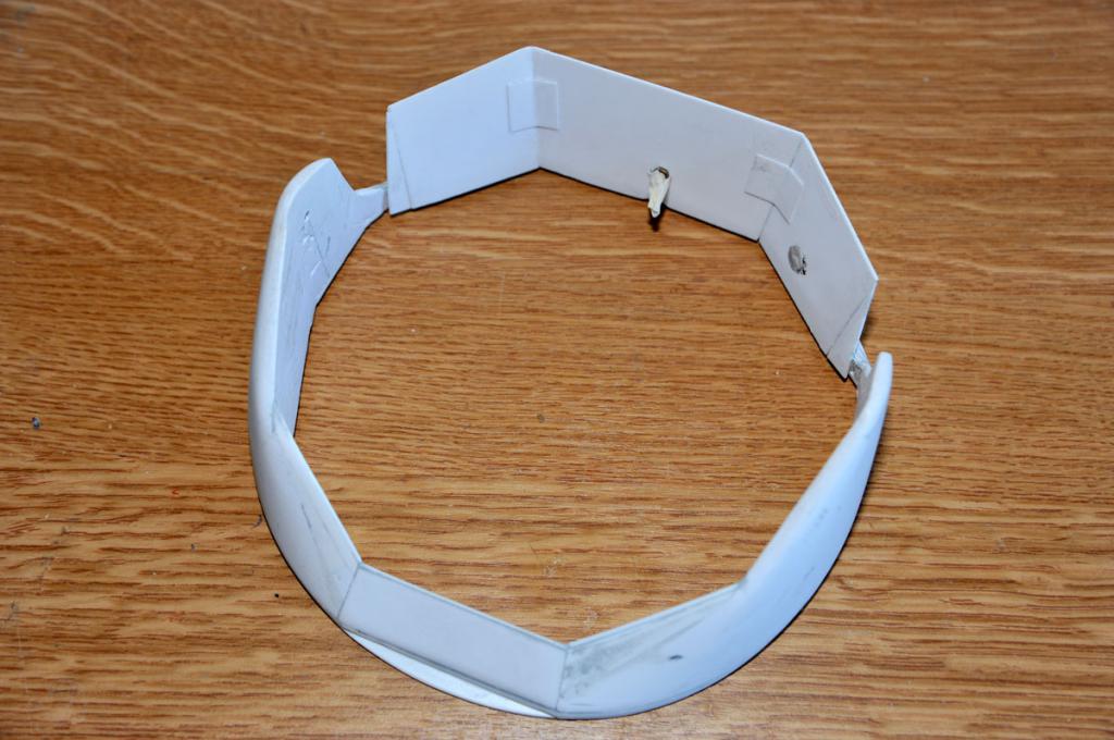

La partie fixe de la tourelle sur laquelle s'articule le canon. Pour pouvoir utiliser le roulement Tamiya, j'ai dû tricher un peu. Les tôles de l'arrière de la partie mobile entrent dans la caisse lorsque le canon est
pointé en hauteur; ce qui m'interdisait d'utiliser le roulement. J'ai donc rendu ces tôles solidaires de la partie fixe et elles rentrent dans le corps de la tourelle. Visuellement c'est tout bon et j'utilise mon roulement.
Les voila fixées à l'arrière de la partie fixe.

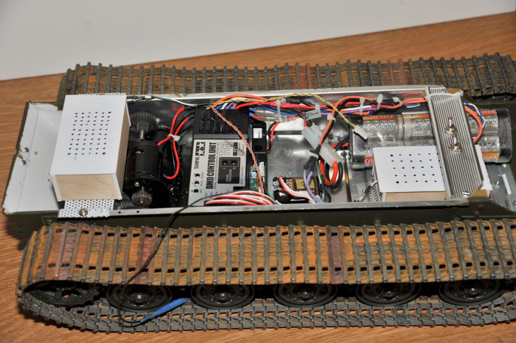

Sur cette photo, on voit les petits HP de récup que j'ai enfermés dans une boite en bois et plastique.
Les moteurs avec barbotins à l'arrière.

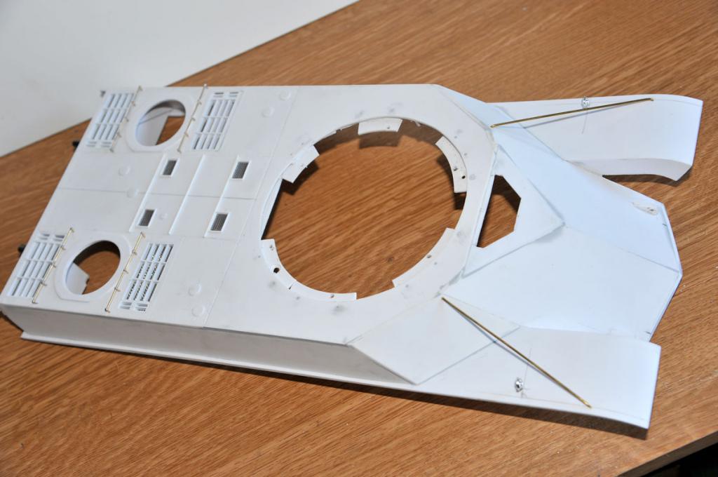

Le châssis:

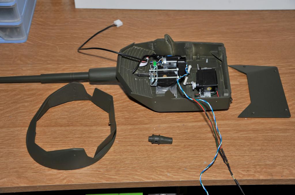

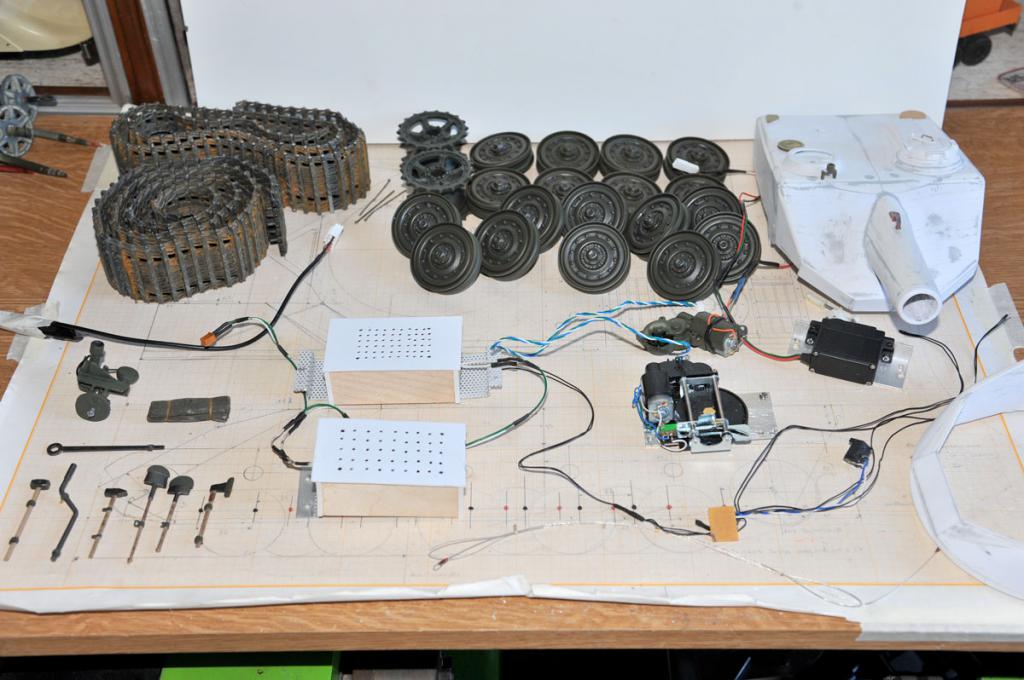

La tourelle, intérieur. Le servo a depuis été changé pour un moteur d'origine Tamiya.

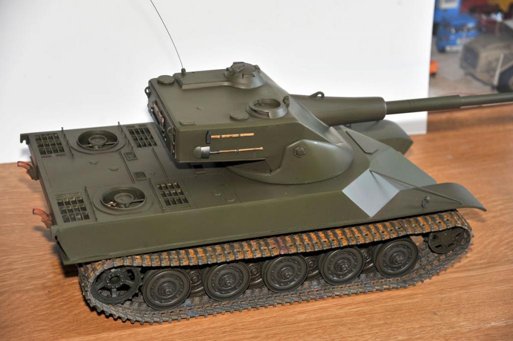

Le char pratiquement terminé.

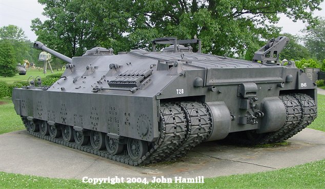

J'aurai peut-être un projet pour lequel je cogite actuellement sur la faisabilité avec les moyens réduits dont je dispose.
Voici sa photo :
Voilà.
J'aime bien le E100 tourelle Maus également, mais il pose de gros problèmes de chenilles. Dire que Hooben l'avait programmé !

Ça sera le deuxième sur le forum : http://www.forum-rc-panzer.com/t7233-Gun-motor-carriage-T95.htm?start=340

Seb 92, je suis allé voir LE T28. Bien sûr, avec un précédent pareil, je me demande si je vais me lancer ! Quelle précision de fabrication ! Du travail superbe, de première classe !
Nono m'avait posé une question au sujet des chenilles de l'AMX 70 : oui, je les avais en réserve. On doit pouvoir peut-être en trouver chez Manheader à Hong-Kong.
A présent je n'ai pratiquement plus de réserve : ce n'est pas inépuisable... Je dois en tenir compte pour mon projet T28. Les chenilles ne seront pas difficiles à trouver.
D'après la maquette Dragon au 1/35, celles qui iraient le mieux ce sont les chenilles du Pershing (snow léopard). Le reste est à fabriquer. Je ne me vois pas utiliser les
suspensions de trois Sherman Tamiya !!.
Je cogite; je cogite mais je crois bien que je vais franchir le pas...
Je vous tiendrai informés,
