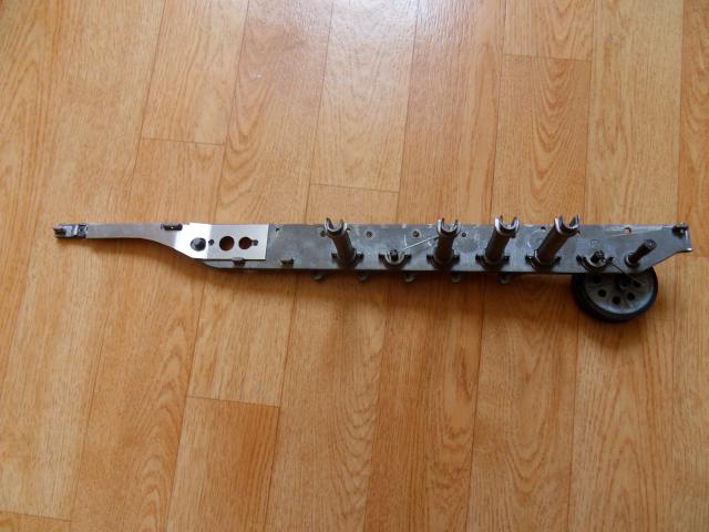

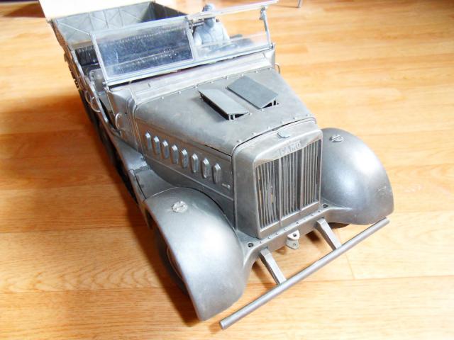

Salut à tous.Donc,j'ai craqué pour le Famo de chez Asiatam ddcs ddcs ddcs Une très belle pièce,mais qui va nécessité pas mal d'ajustements niveau train de roulements et carrosserie.En fait Asiatam ferait mieux de le livrer démonté TYPO .Quelques photos du joujou avec le pare brise et les chenilles montés "à blanc":
Diverses pièces:
En détails:
Sinon,avec le hayon ouvert,une Jeep passe

il est toujours aussi beau ce famo

Les volets sur le capot et le pare brise sont comme ça d' origine, ou c' est toi qui a commencé les modifs? typo
Si c' est d' origine, je suis dég.... typo

La figurine était vendue avec?

Je l'ai eu tel quel.Tu n'as pas eu les charnières sur le tien?
Non,j'ai pris le conducteur pour l'Opel Blitz,mais les jambes sont trop courtes pour le Famo xcvsd Le conducteur de la Kubel serait peut-être mieux?

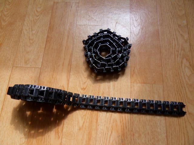

Pour le prix,et les modifs à effectuer,ils pourraient depuis le faire "full option" typo .Bon,sinon,avant un démontage complet,achat d'un peu de doc,et collage des patins sur les maillons:
A plus TYPO

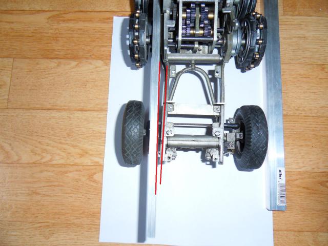

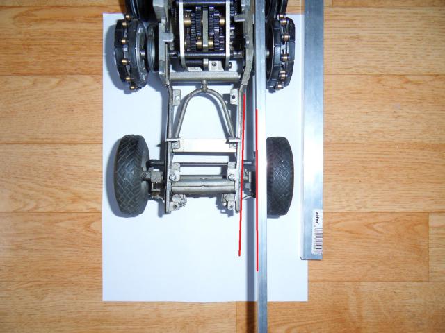

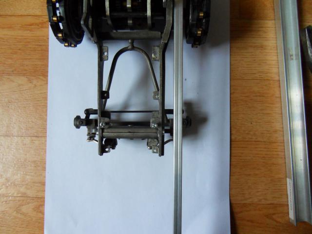

Bon,donc l'avant du châssis est tordu,comme si il avait pris un choc côté conducteur....Avec la carrosserie,je ne l'avais pas vu.Asiatam aurait du tricher en dimensions,et faire es longerons avant plus épais......J'ai cru hier soir que j'allais envoyé un mail à Asiatam avec ces 2 photos typo :
Après redressage,prises de mesures,l'ensemble est bon,mais à renforcer:
Sinon,les roues avant sont sur roulements,c'est déjà ça TYPO :

tu as de la chance d'avoir réussit a redresser le châssis. Le zamak est plutôt cassant.

Cela aurait été la partie au niveau du train de roulement chenillé,c'était quasiment foutu avec les 6mm d'épais!! Les longerons avant sont trop fins pour du zamac,donc ça va tout seul,faut même y aller doucement,pour redresser.En fait c'est l'ensemble face avant / habitacle qui doit renforcer une fois vissé........

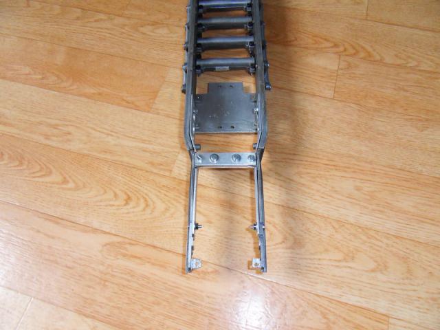

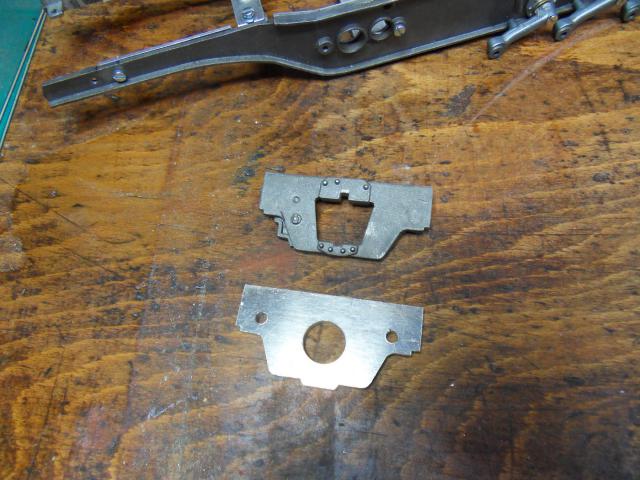

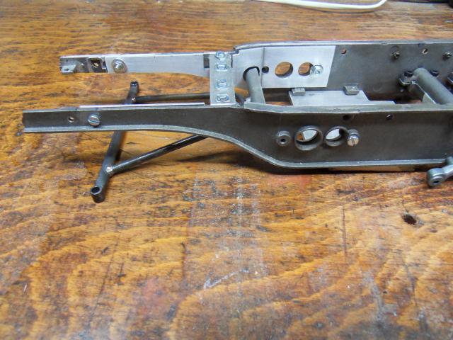

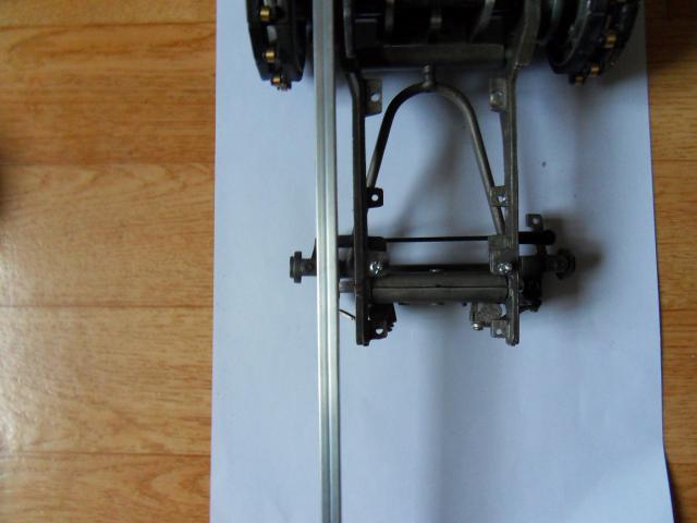

Salut à tous.Donc j'ai repris la partie avant en renforçant avec de l'alu en 1,5mm d'épais:

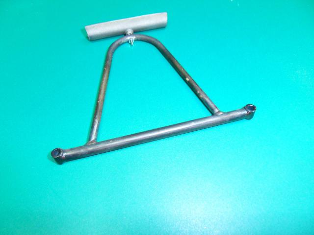

L'essieu avant étant lui aussi tordu typo ,j'en ai refait un en acier.Reste à intégrer la direction,et faire les supports des lames de suspension:

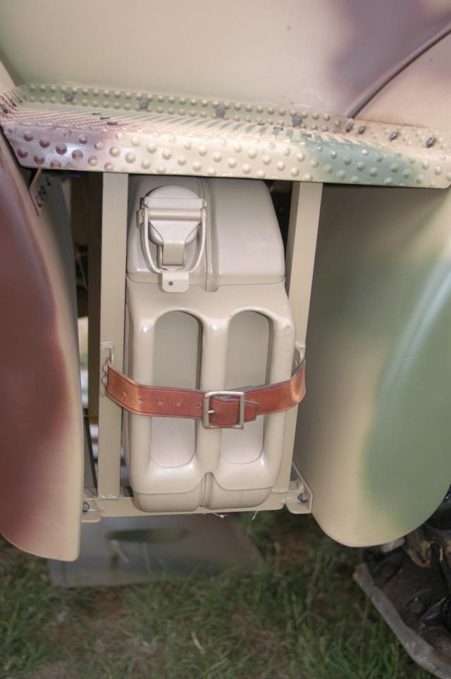

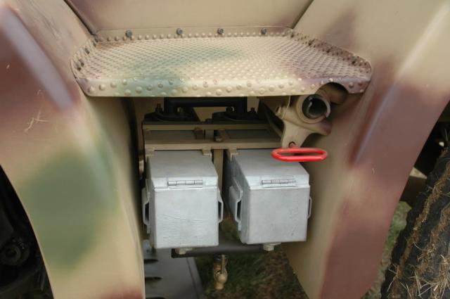

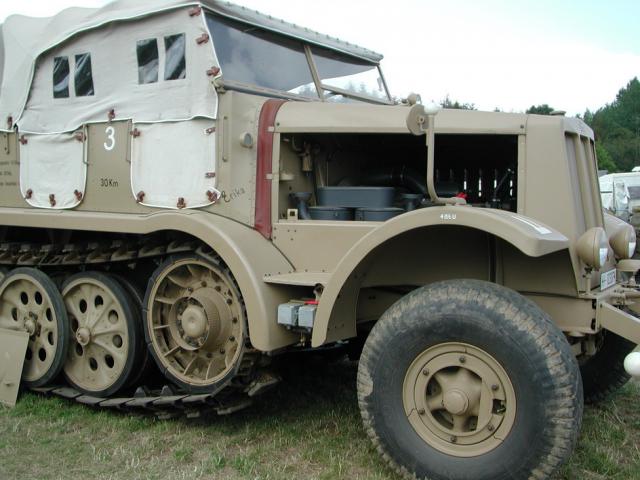

Sinon je pense réaliser une version tardive du Famo,le modèle "F3",avec les ailes avant raccourcies:
L'espace entre le barbotin et la roue avant est à modifier:
Côté passager:

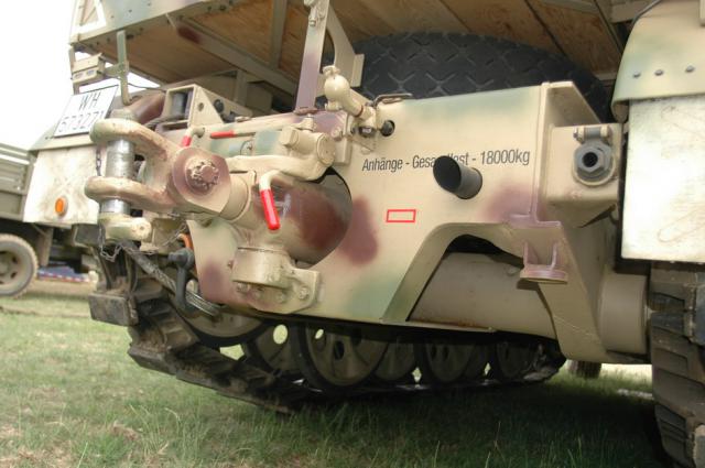

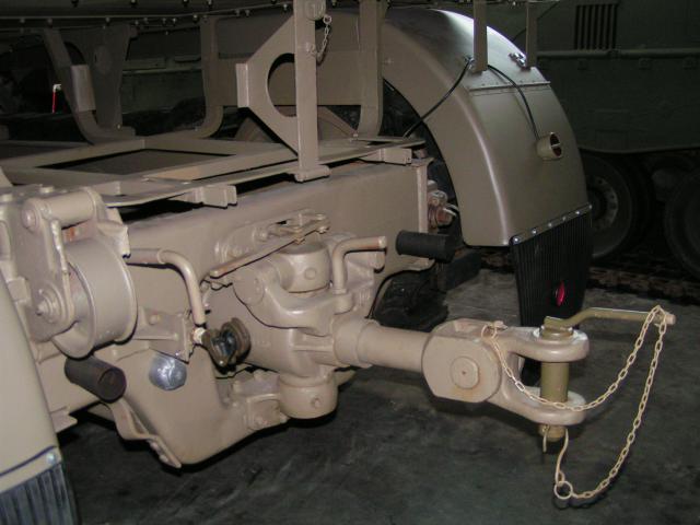

La traverse arrière semble aussi différente,au niveau du passage du crochet d'attelage.Forme de trou oblong:
Version début de prod,trou de forme trapézoidale:
Fin de prod:
Donc une nouvelle traverse en alu de 4mm est en cours:
